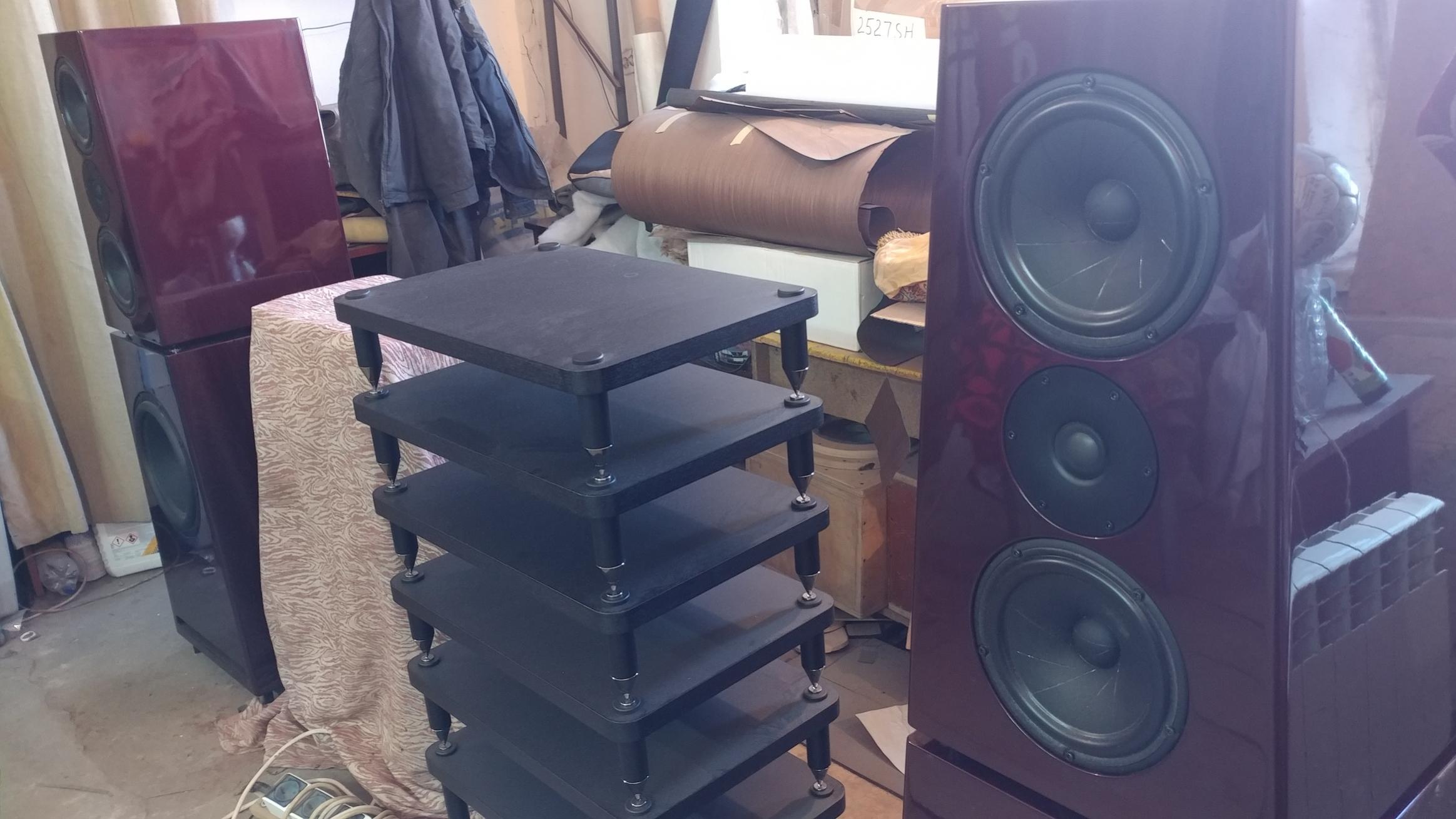

Дядя меня не осудит строго,но я обещал и разместил ИМЕННО ЗДЕСЬ небольшой отчет о встрече с моими давними коллегами- приятелями ....Суходолом и Бобовым!
Итак, все приехали...В таком составе мы не виделись ...ну.... наверное ,несколько лет! Не умею загружать текст и ему соответствующие фото, поэтому...как получится...
СУходол ударился и углубился в электрику БМВ,...весьма успешно! Бобов в волонтерство, танцы и др...тоже нормально..Ну, а мы....в домашку и по прежнему в автозвук)))
Конечно же, продемонстрировал звучание АС Anesi ( они уже проданы и пока просто у нас на хранении...вот вот отдадим). Оценки и впечатления: ВЧ , СЧ диапазоны, сцена, глубина, образы, вовлеченность ....ОЧЕНЬ обоим понравились...Ну, а НЧ диапазон....нееее........сладкий, комерческий....)))) В ходе жарких дискуссий пришли к неожиданному выводу: НАДО ВСТРЕЧИ повторять!!!!)))))))

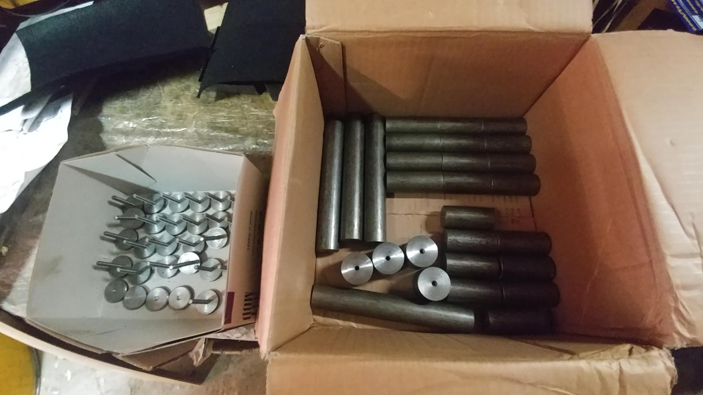

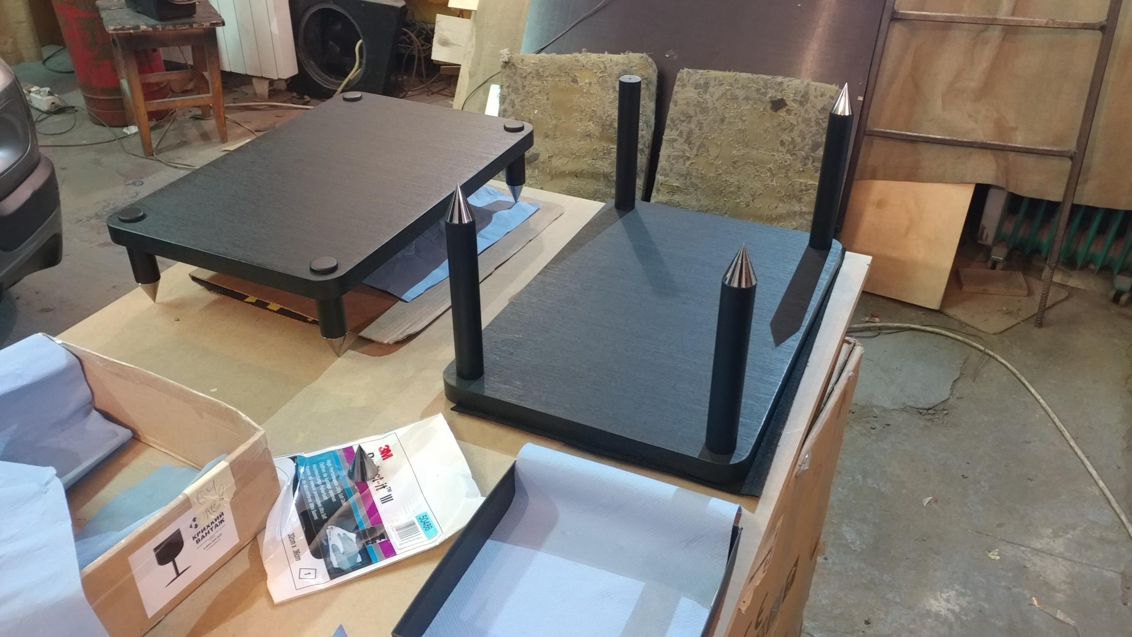

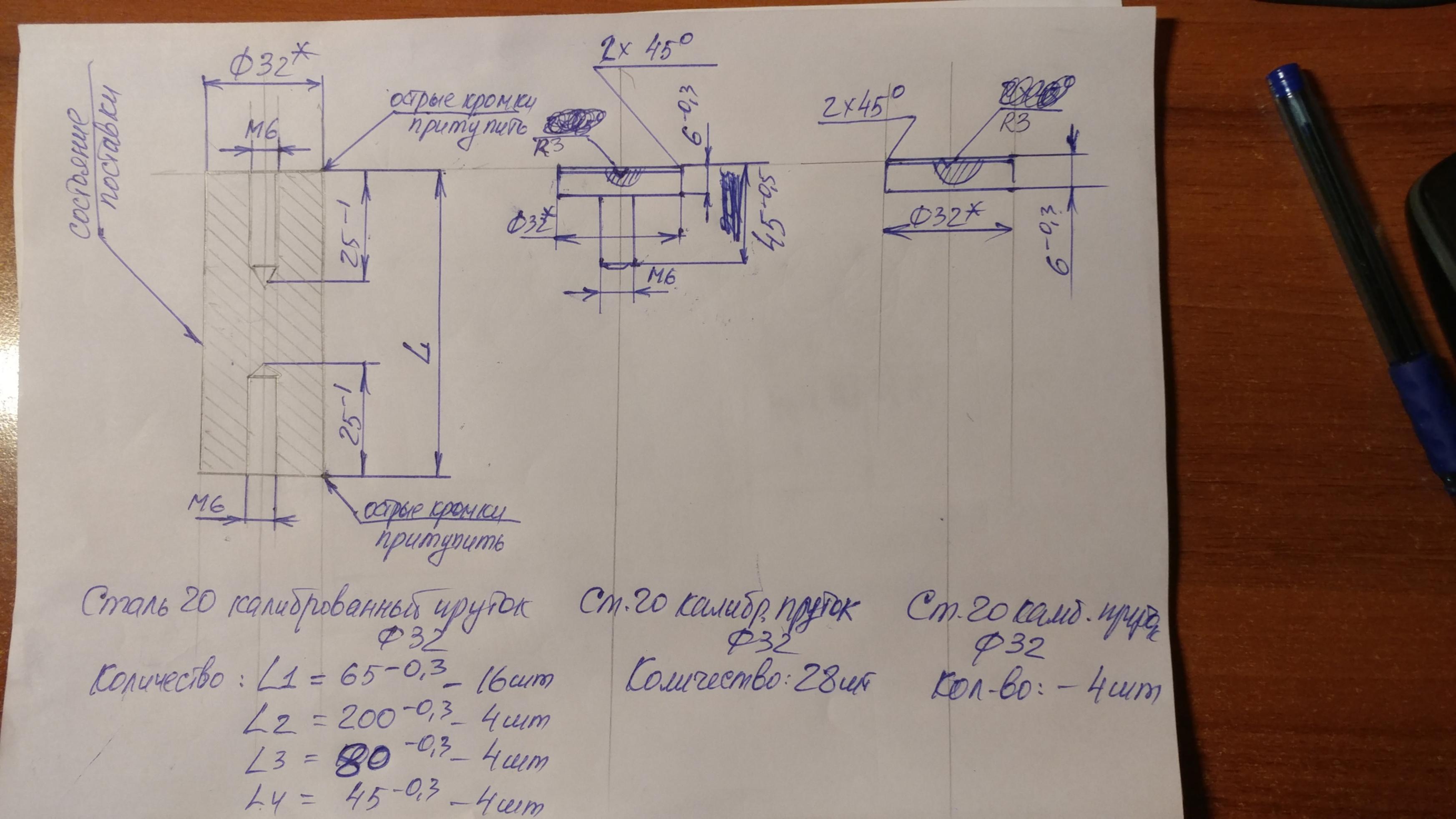

Итак, сегодня получил заготовки ..калиброванный пруток диаметр 32 мм и сразу отвез , выдал его в работу. Точить опорные цилиндры для аппаратной стойки. Ну и МДФ 25мм заготовки тоже в работу...фрезеровать в размер. Чертежи , конечно, как курица лапой))), но все понятно. Теперь ждем с волнением РЕЗУЛЬТАТЫ.......?????
Кстати, еле дотащил прутки...общий вес 35 кг и в масле((((
Так что общий вес стойки будет.....под 50 кг, наверное....может и более..

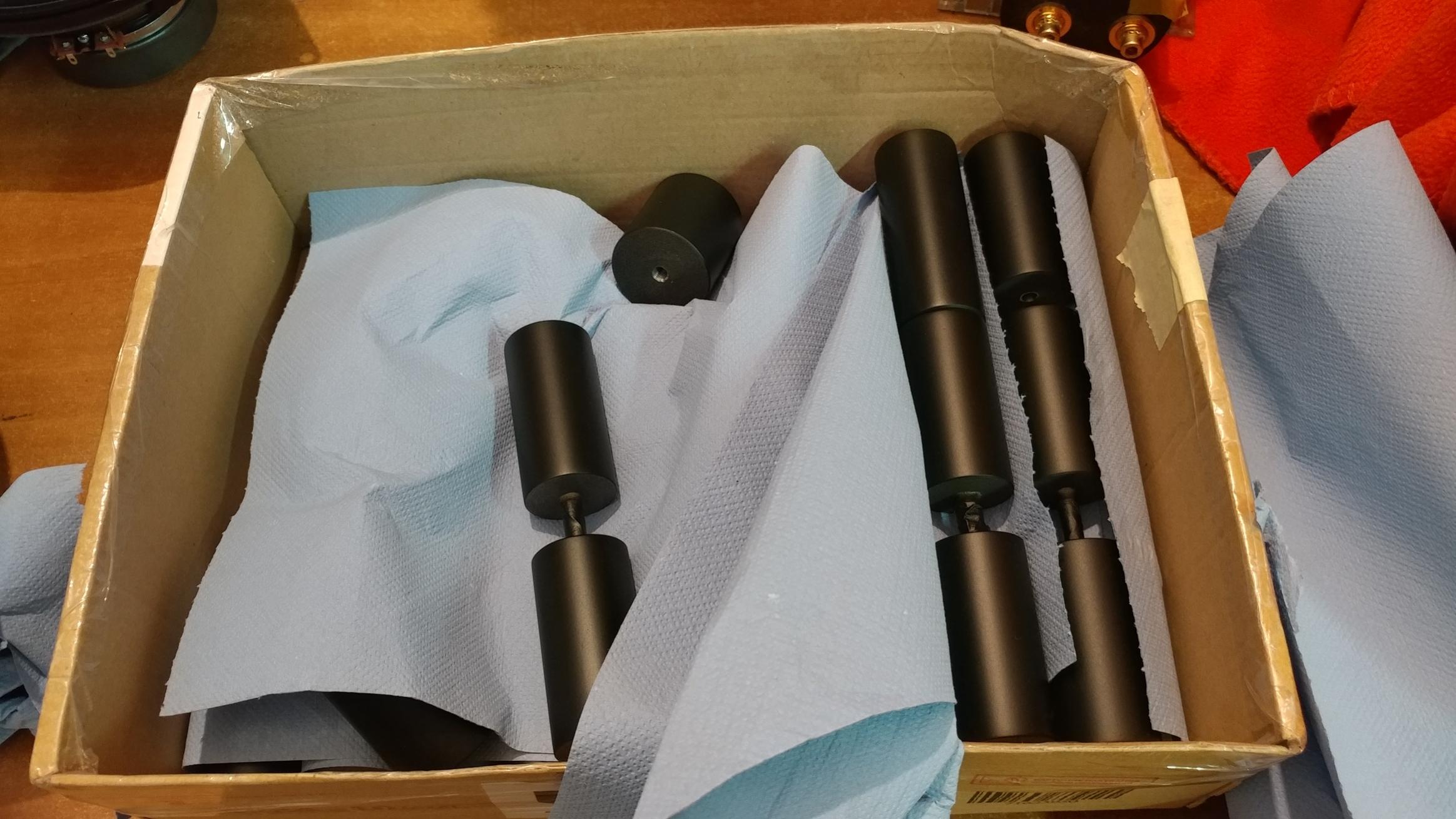

По умолчанию Re: домашняя аудиосистема из автомобильных компонентов

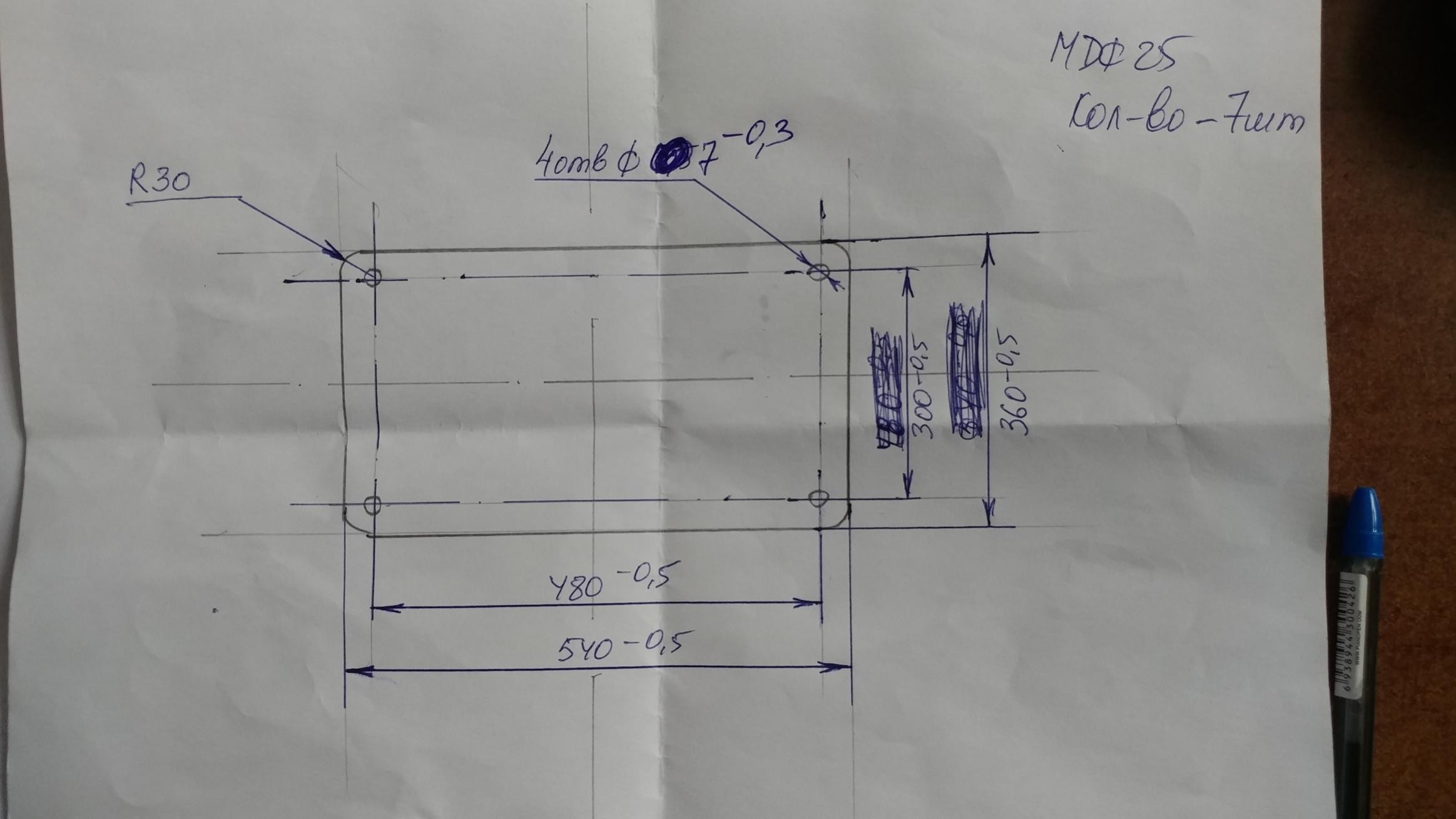

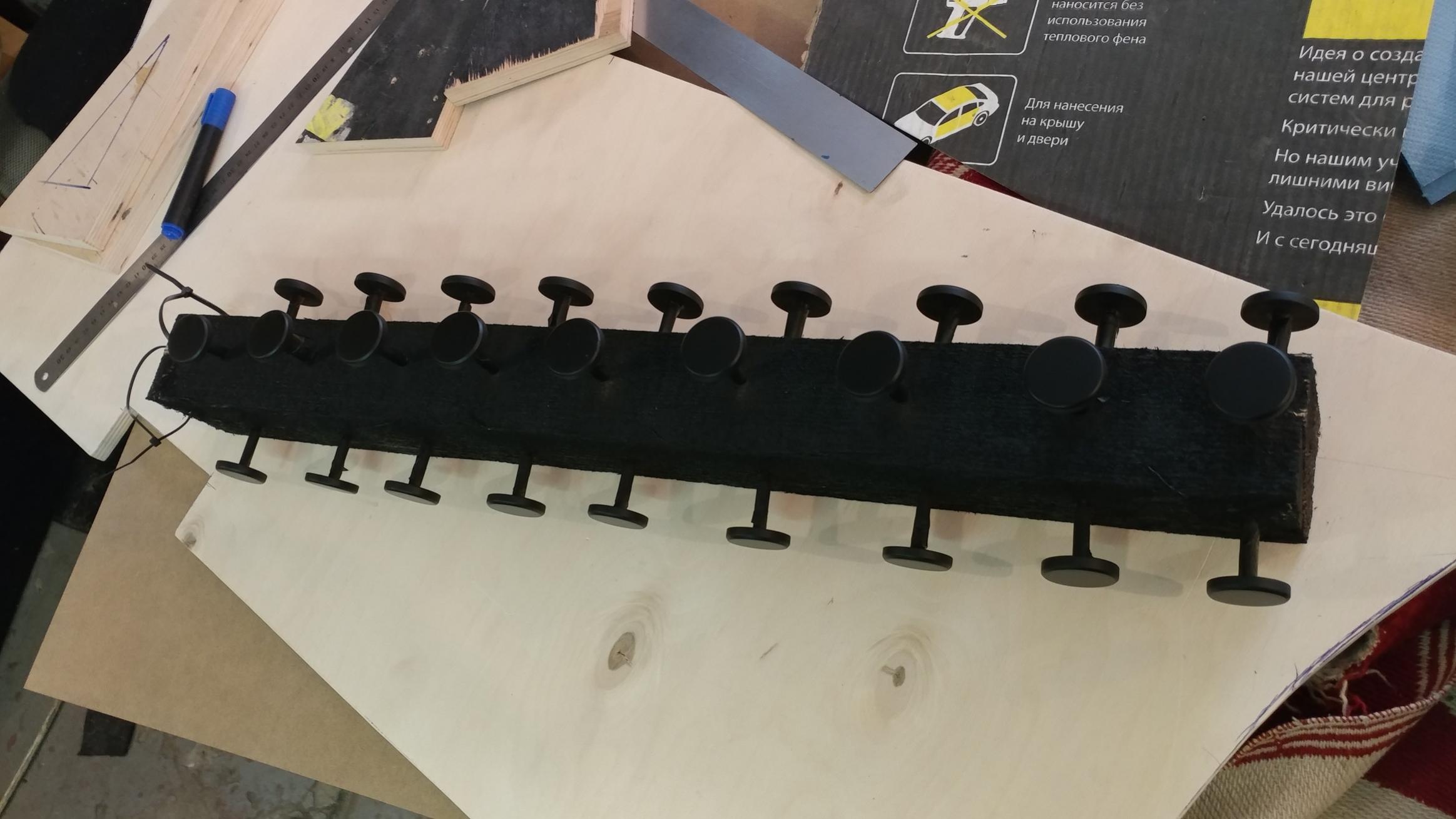

Итак, мет. детали для стойки выточены...впечатление , что все нормально. Завтра начинаем готовить их к покраске...Полки из МДФ 25мм отфрезерованы в требуемый размер...качественно и точно. Шпон порезан на требуемые заготовки..Движемся...

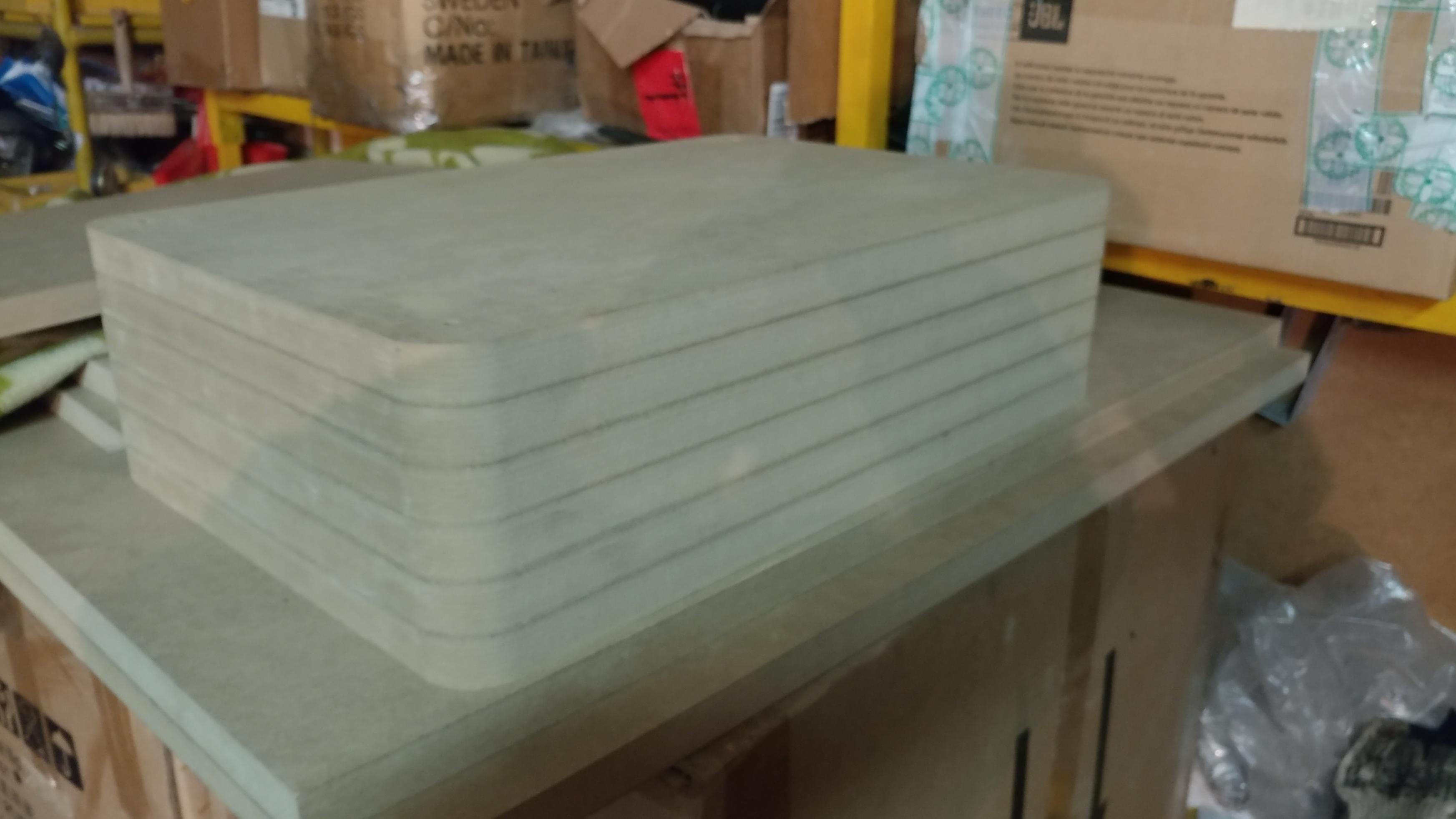

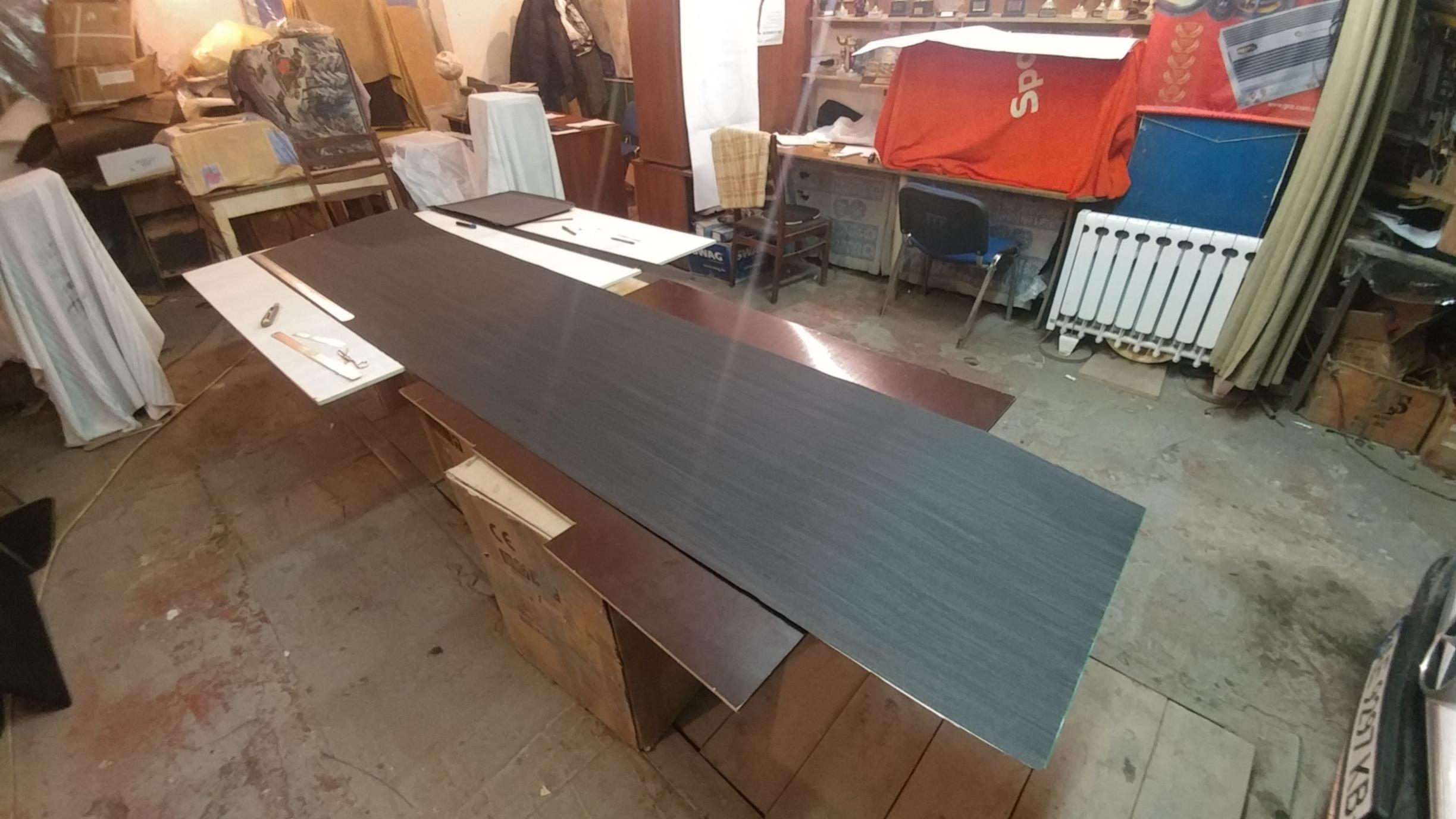

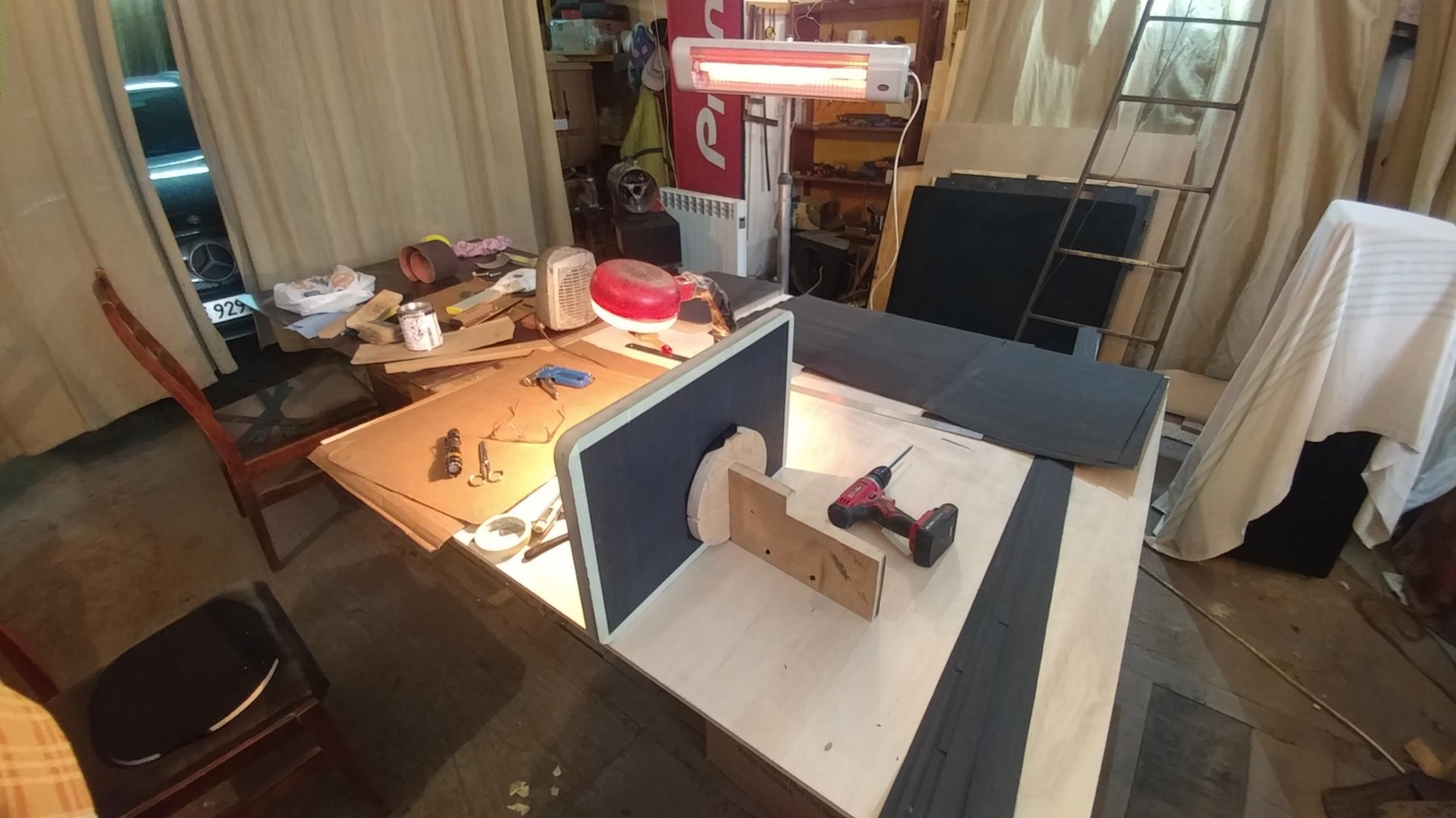

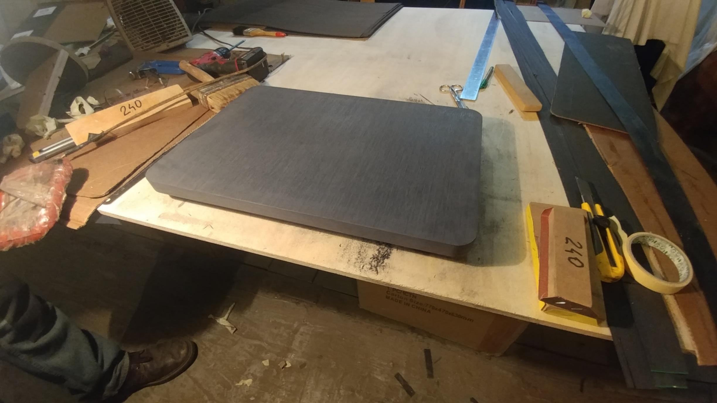

Итак, начали шпонирование....Ох и непростая это работа, тем более в прохладном боксе(((( Обдуваем детали и рабочее место тепловентилятором... Конусы с требуемой длиной шпилек подготовлены, медленно , но движемся.... Перерасход практически во всем.... не хватает спец клея...дозаказал, не хватило калиброванного круга...дозаказал, не хватает шпона...дозаказал...Главное качество и результат...

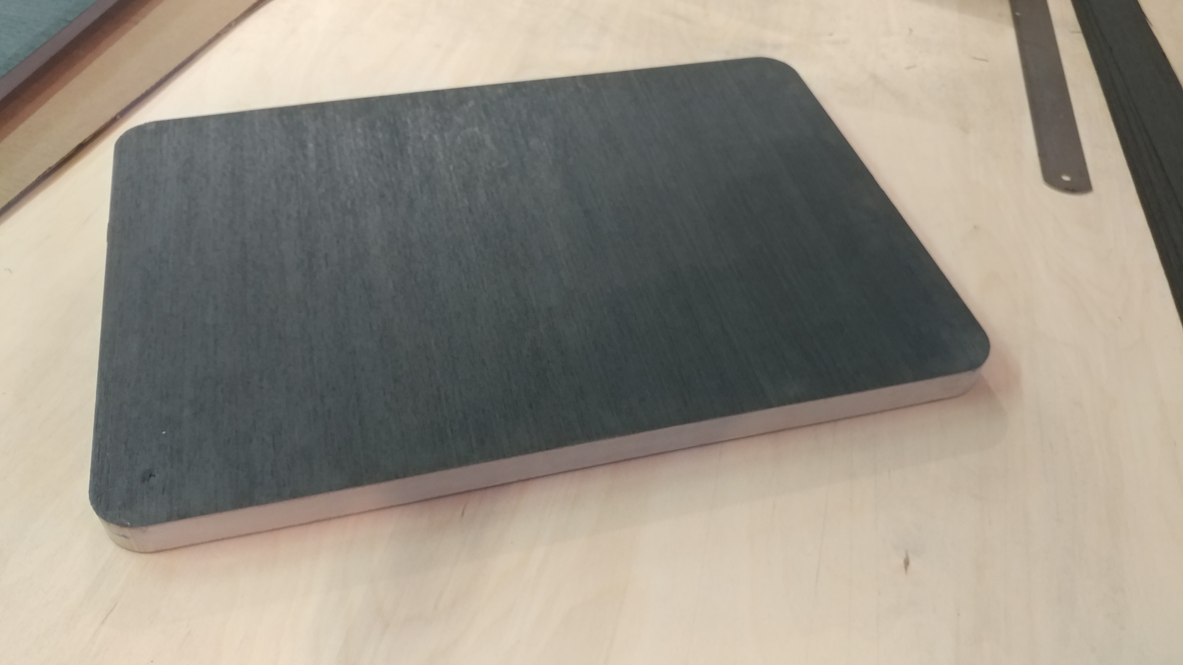

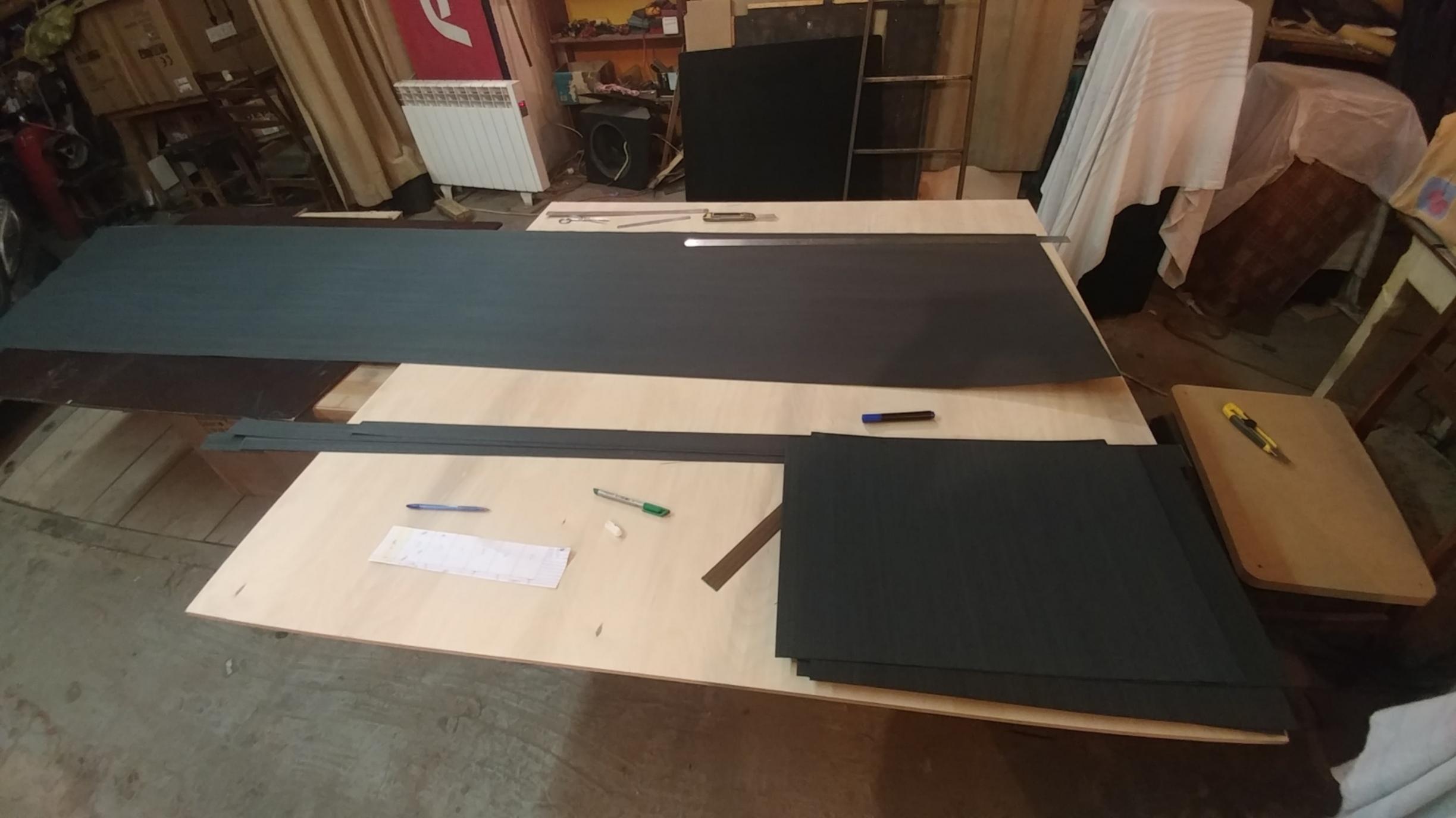

Продолжаем изготовление высококачественной стойки для аппаратуры под данный проект...очень трудоемкая, кропотливая работа. Покрыли шпоном первую панель....отлично !!!

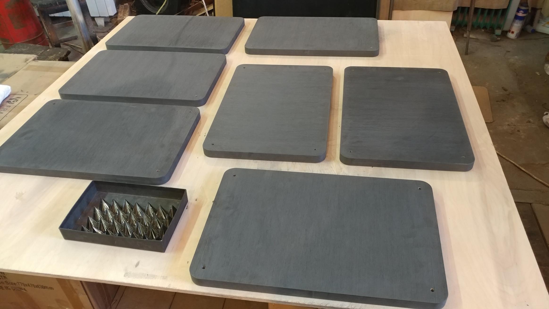

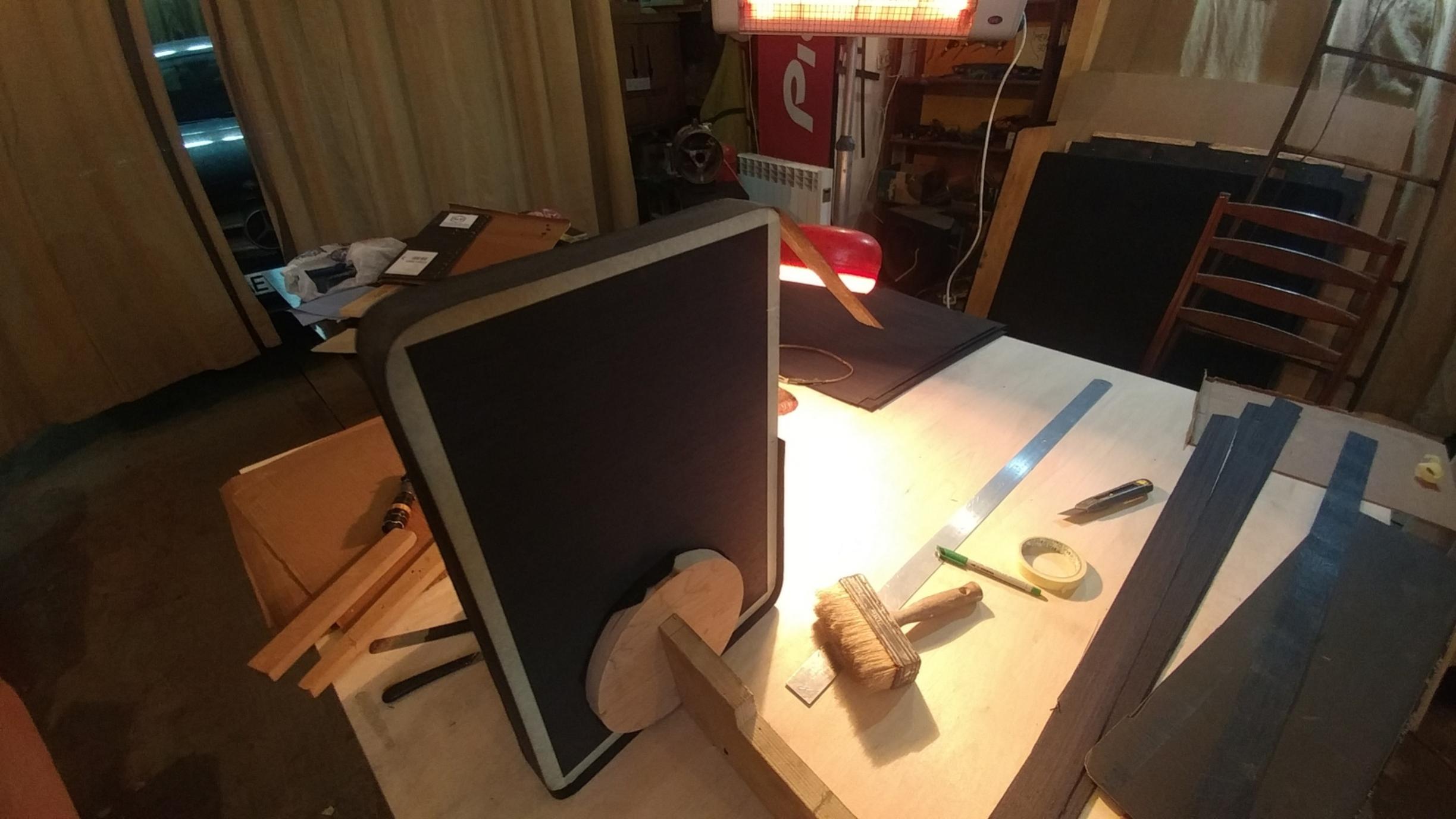

Итак, вск панели готовы...Начали покрытие...1-м слоем

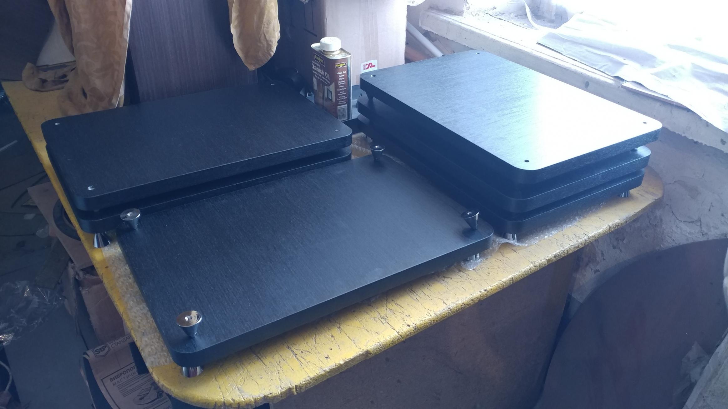

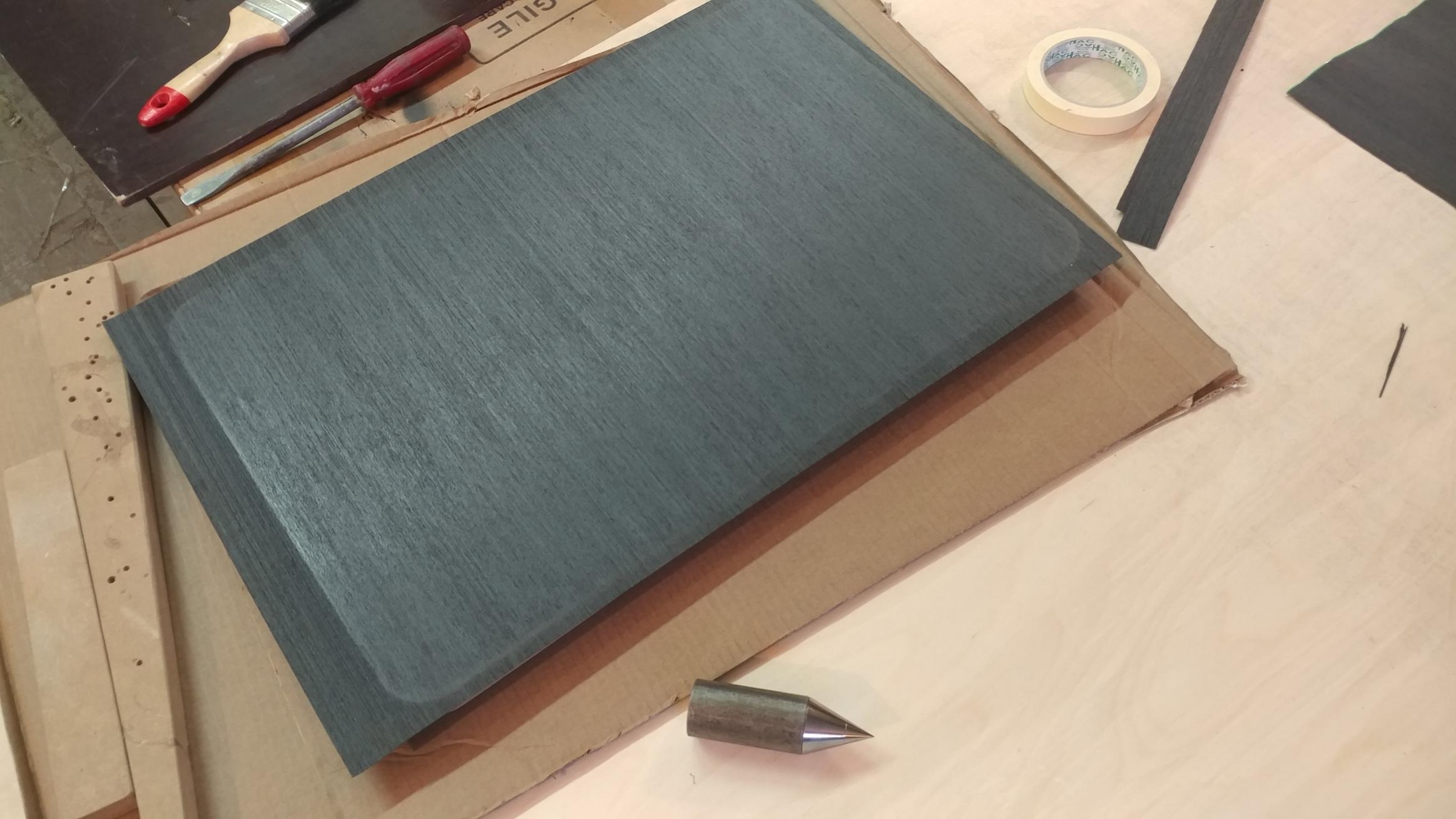

Итак, нанесено 4 слоя покрытия... Внешний вид заметно улучшается)))

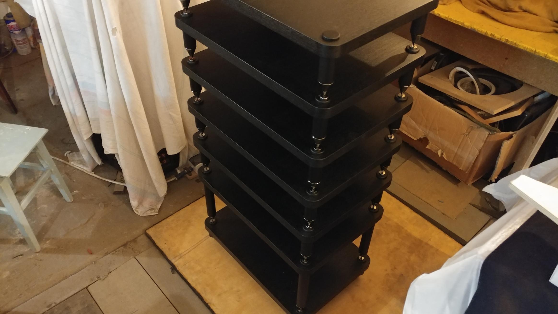

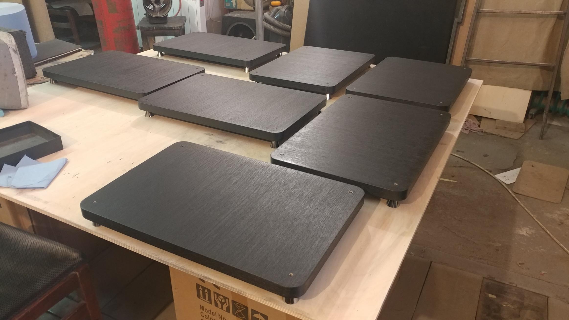

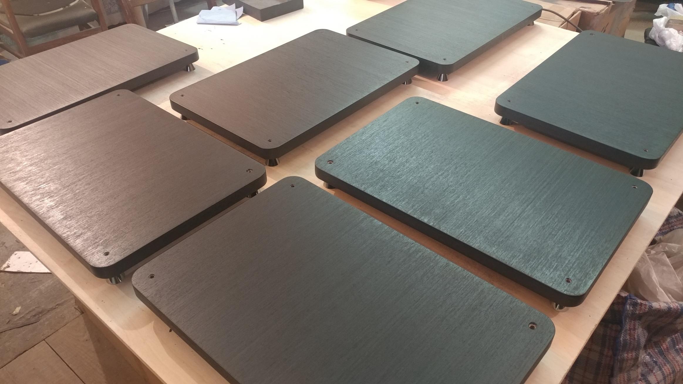

Итак, покрашены все детали..получилось очень хорошо... Все 7 панелей также покрыты 6 слоями и просушены.. Следующий этап...нанесение полироли и сборка... Но зашло авто с серьезным инсталом, поэтому отложим эту работу.... Но впечатление, что должно получится и красиво и фундаментально и качественно...Ожидаемый вес стойки без аппаратуры...около 50 кг))))) нормально)))

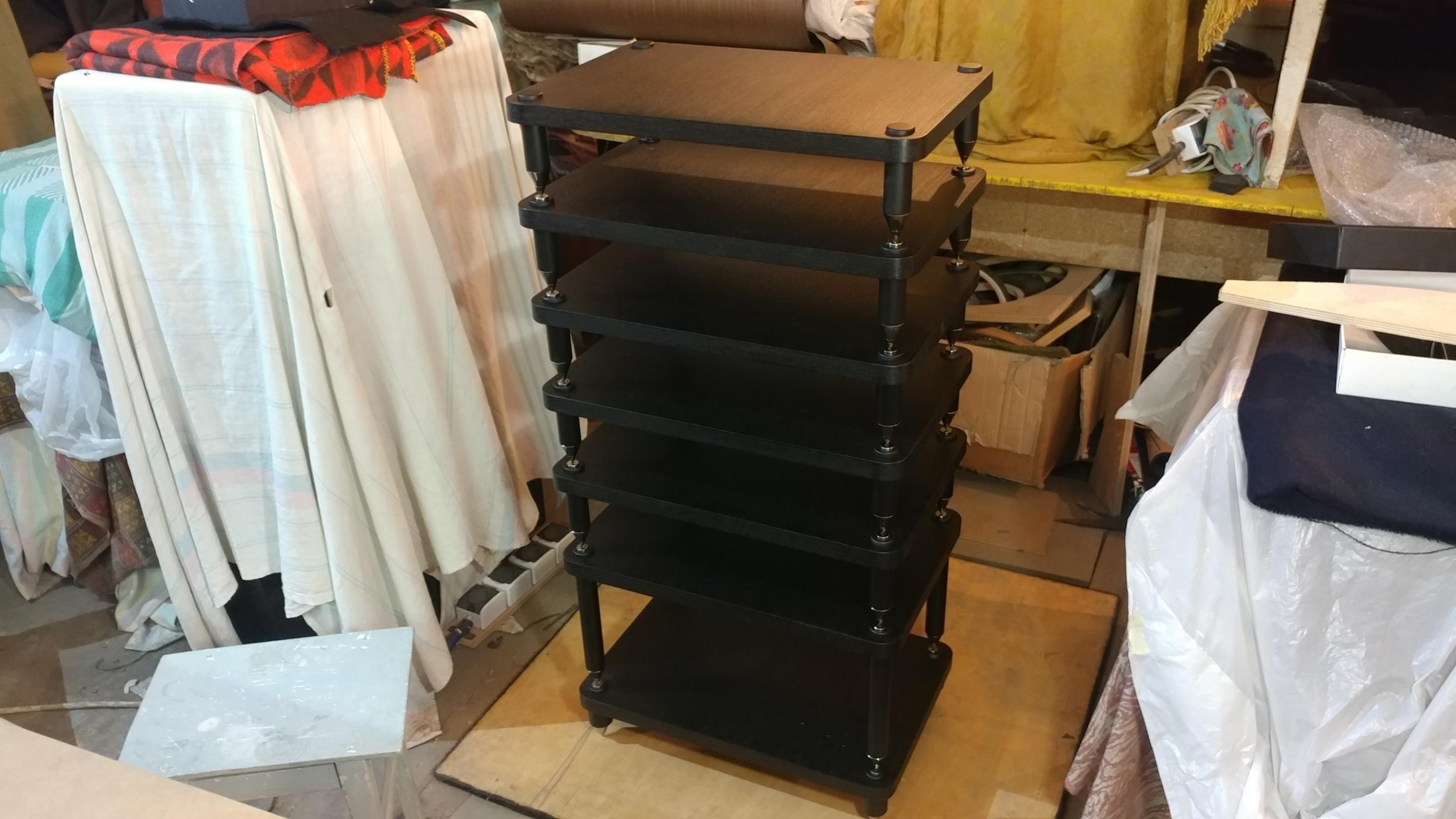

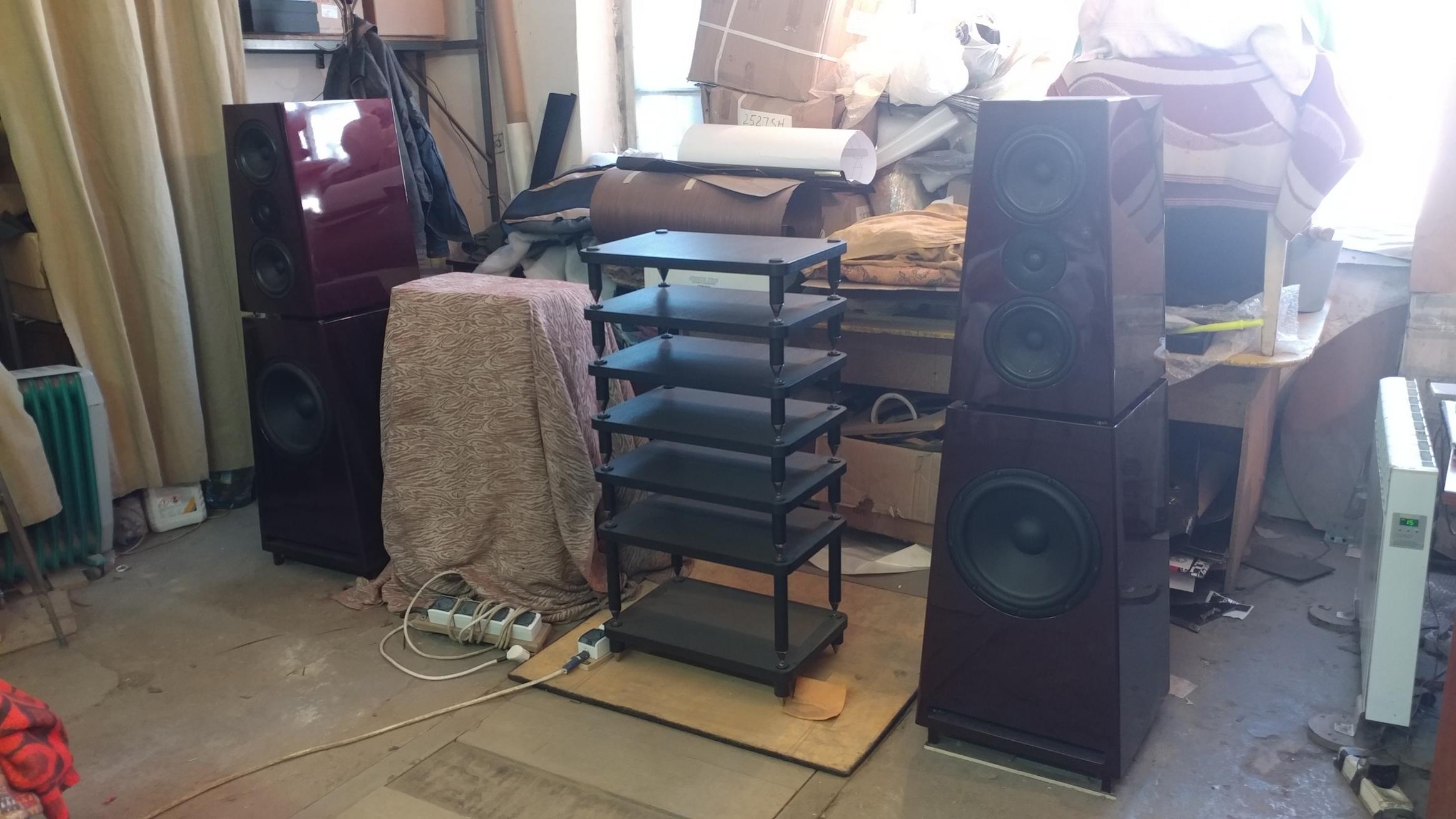

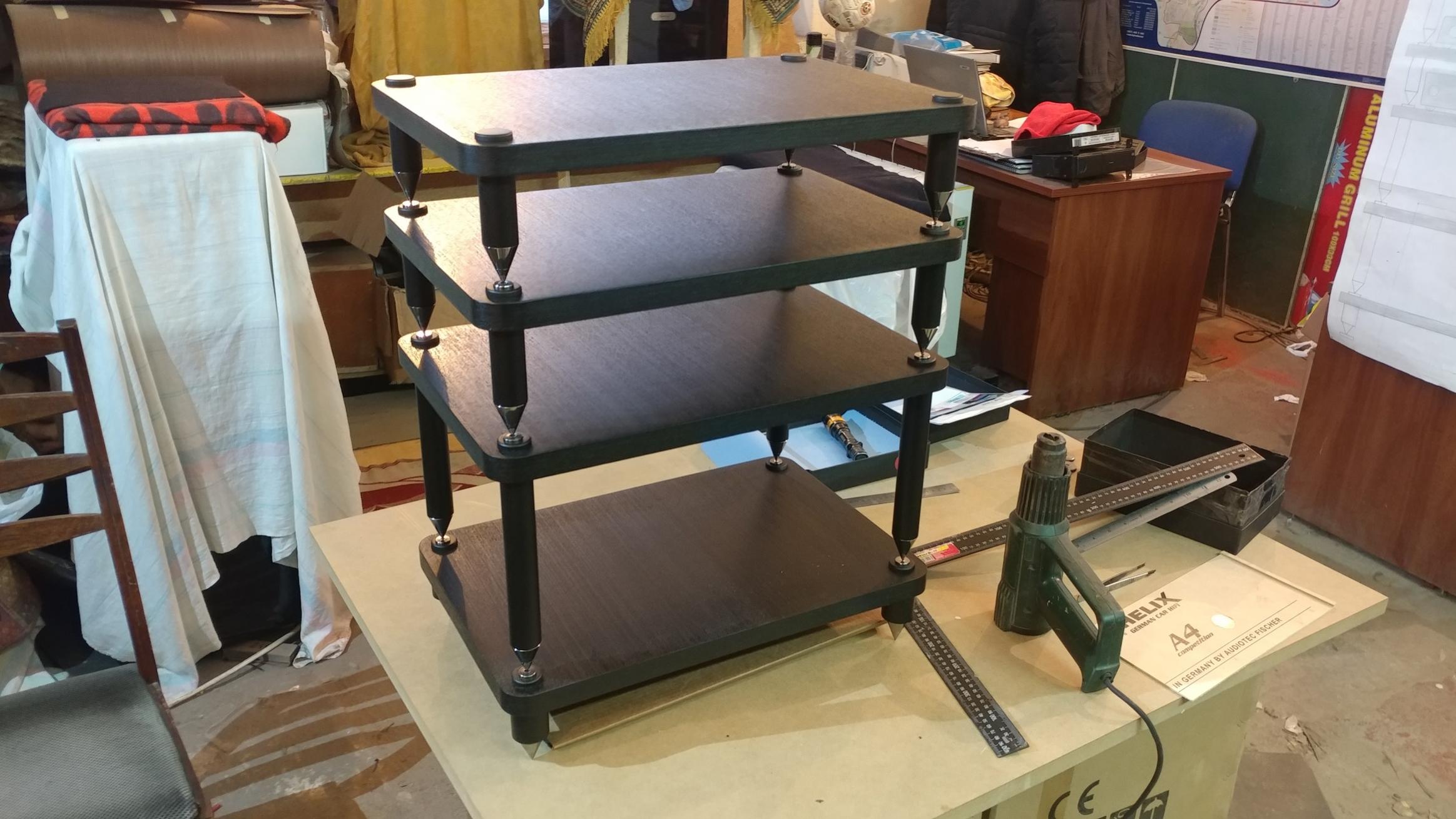

Итак, закончили инсталяцию и отдали BMW X5 ( клиент в отьезде, сдача/приемка будут через пару недель ). И сразу же с огромным энтузиазмом набросились на завершение аппаратной стойки. Неспеша, кропотливо завершили сборку изделия. Ну что......внушительно, фундаментально, шикарно смотрится....Все как и планировалось, даже лучше!!)) Надеемся заказчику понравится...

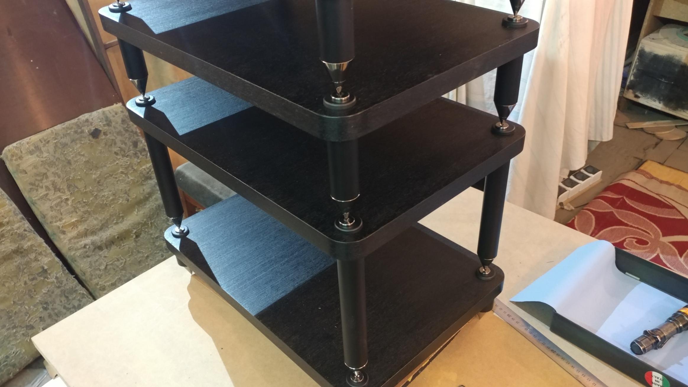

ID:	71982   Нажмите на изображение для увеличения

А чего столько полок много?
Alex.z,

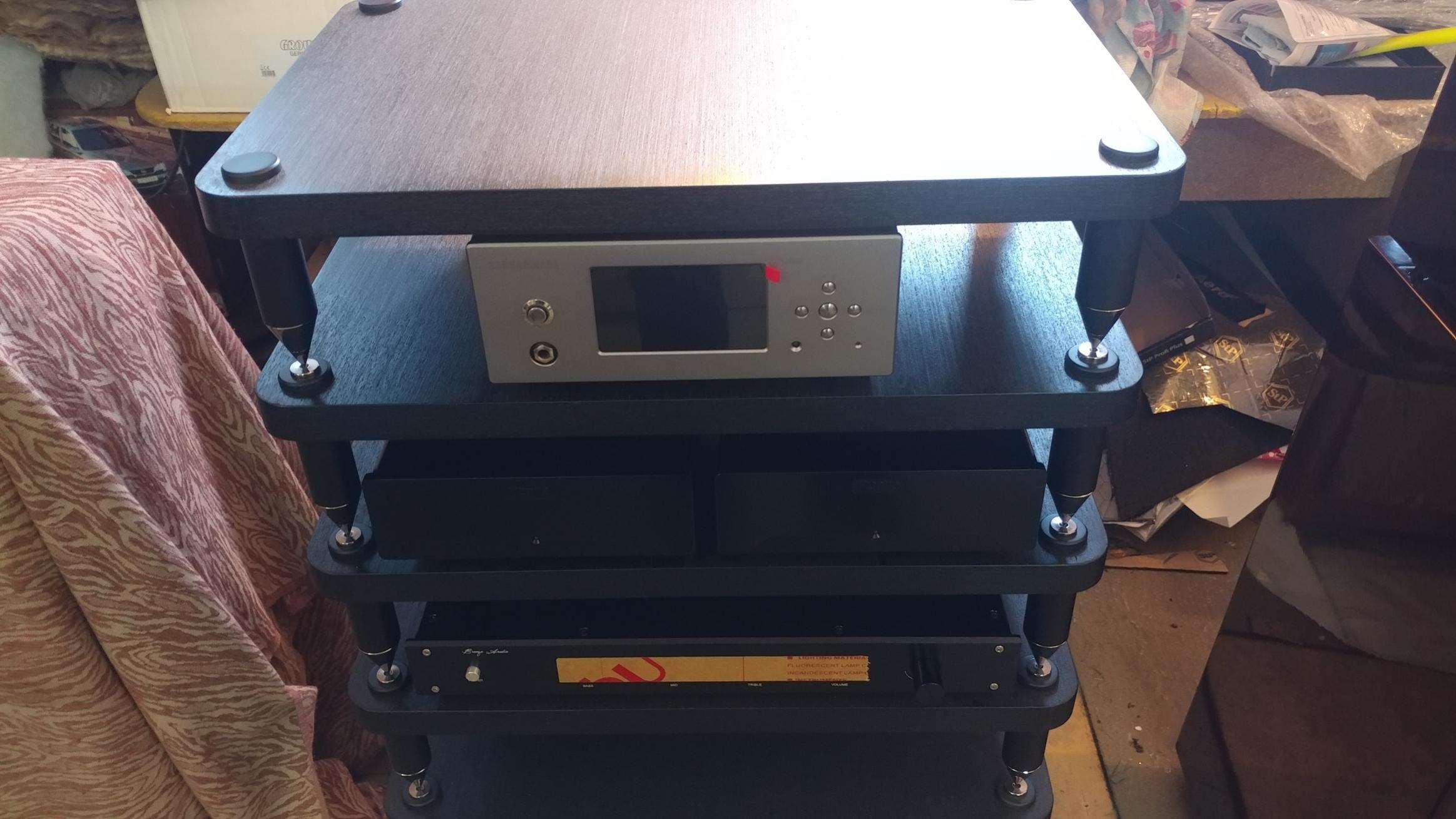

Вообще то пока будут заняты 5 полок ( 3 усилителя, активный кроссовер, сетевой плейер... Верхняя полка предполагаетя для ноут бука..а нижняя с самой большой высотой для высококачественного источника питания... В варианте поставки ЛИЧНО тебе: верхняя для мини-поляны ( закусь и тд.) , нижняя для мини-бара))))
Alex.z,
средние полки в этом случае могут не заполняться, быть в горячем резерве)))
Последний раз редактировалось Сергей Максимович; 06.02.2019 в 21:05. Причина: Добавлено сообщение
Представляю какой ржач будет, если эту конструкцию случайно жопой зацепить Ох и учудили
А если вертушку за 20 штук зелени случайно даже не жопой зацепить, то что будет???
А наша стойка под 50 кг веса, плюс аппаратура столько же......Ну разве что испанской жопой зацепить)))

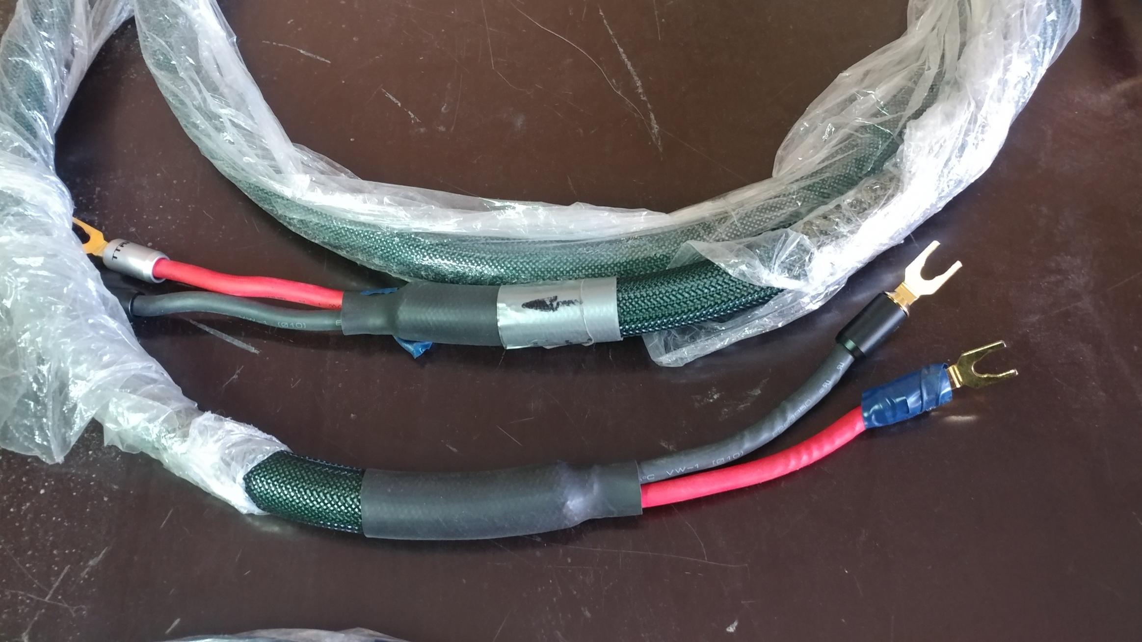

Наконец то получены, доработанные усилители ВЧ и СЧ ... Вся комплектация для аудиосистемы имеется в полном обьеме и теперь , как только освободимся от основной автозвуковой работы, развернем систему и ...прослушаем, протестируем

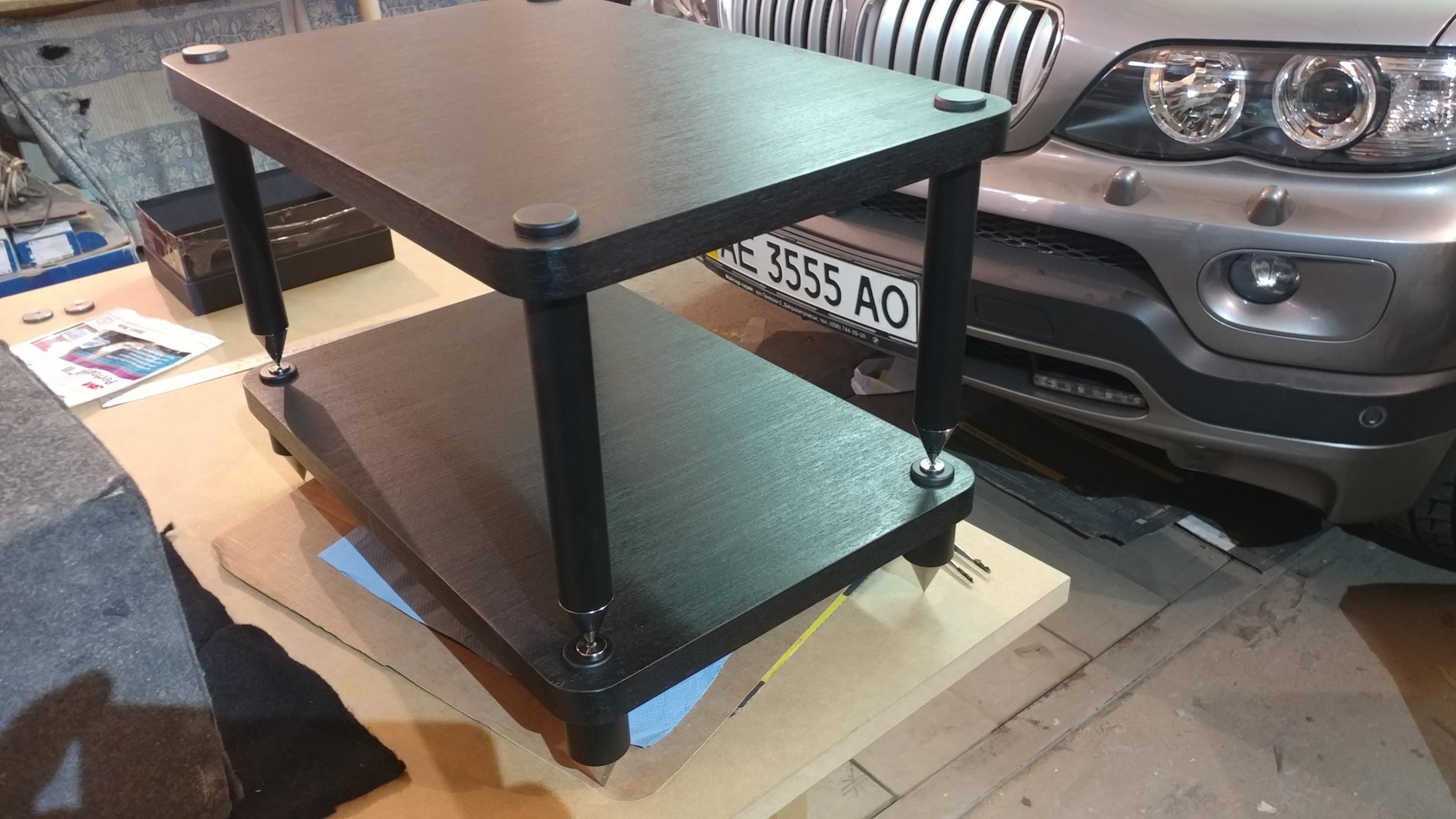

Старый 19.03.2019, 16:45   #539
Сергей Максимович
Аватар для Сергей Максимович
Регистрация: 02.07.2010
Сообщений: 1,404

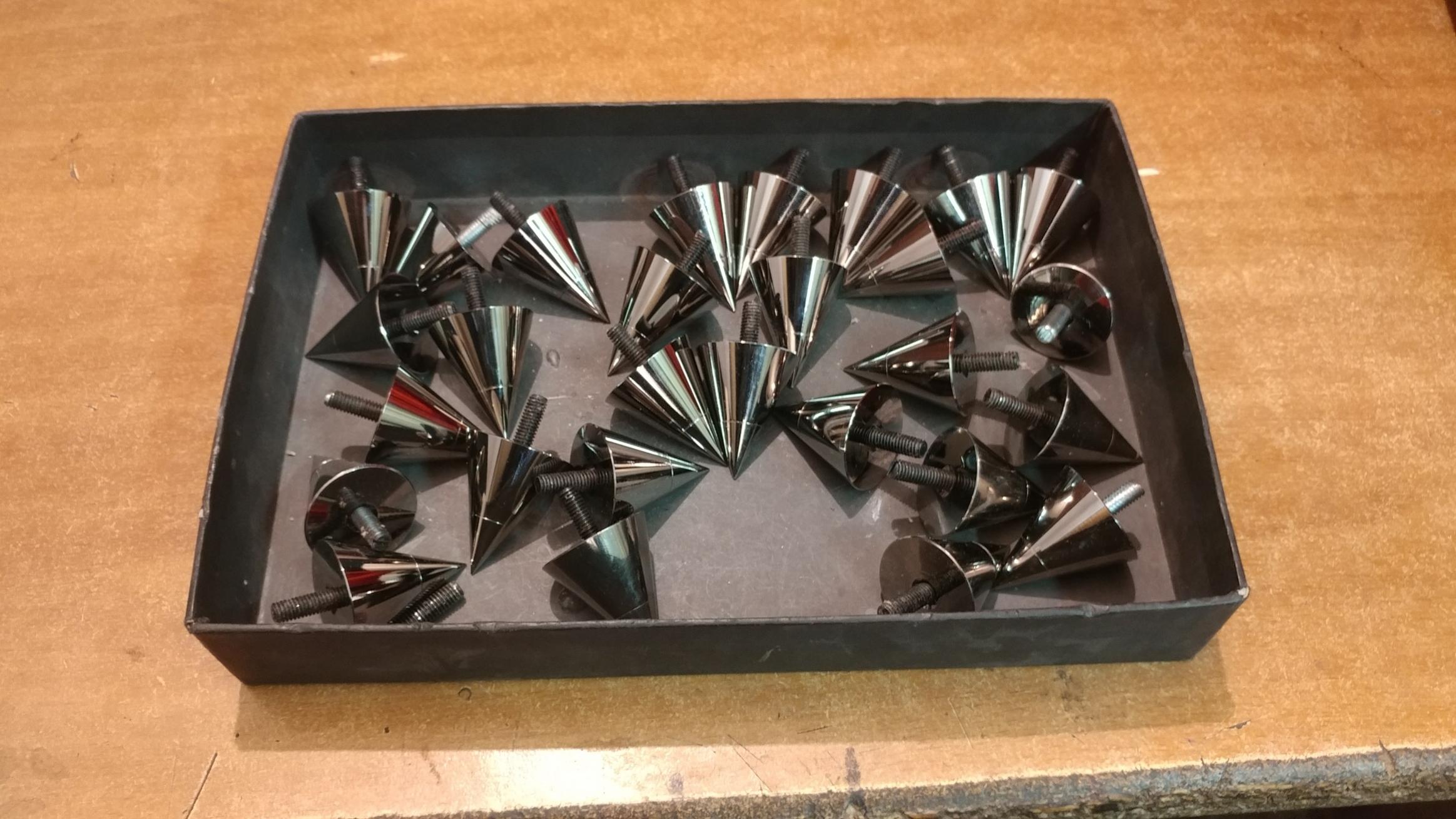

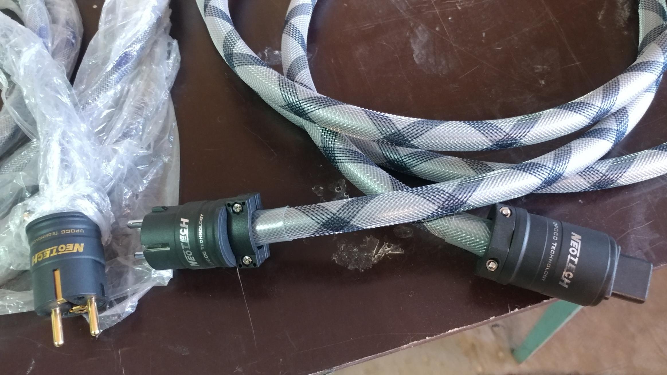

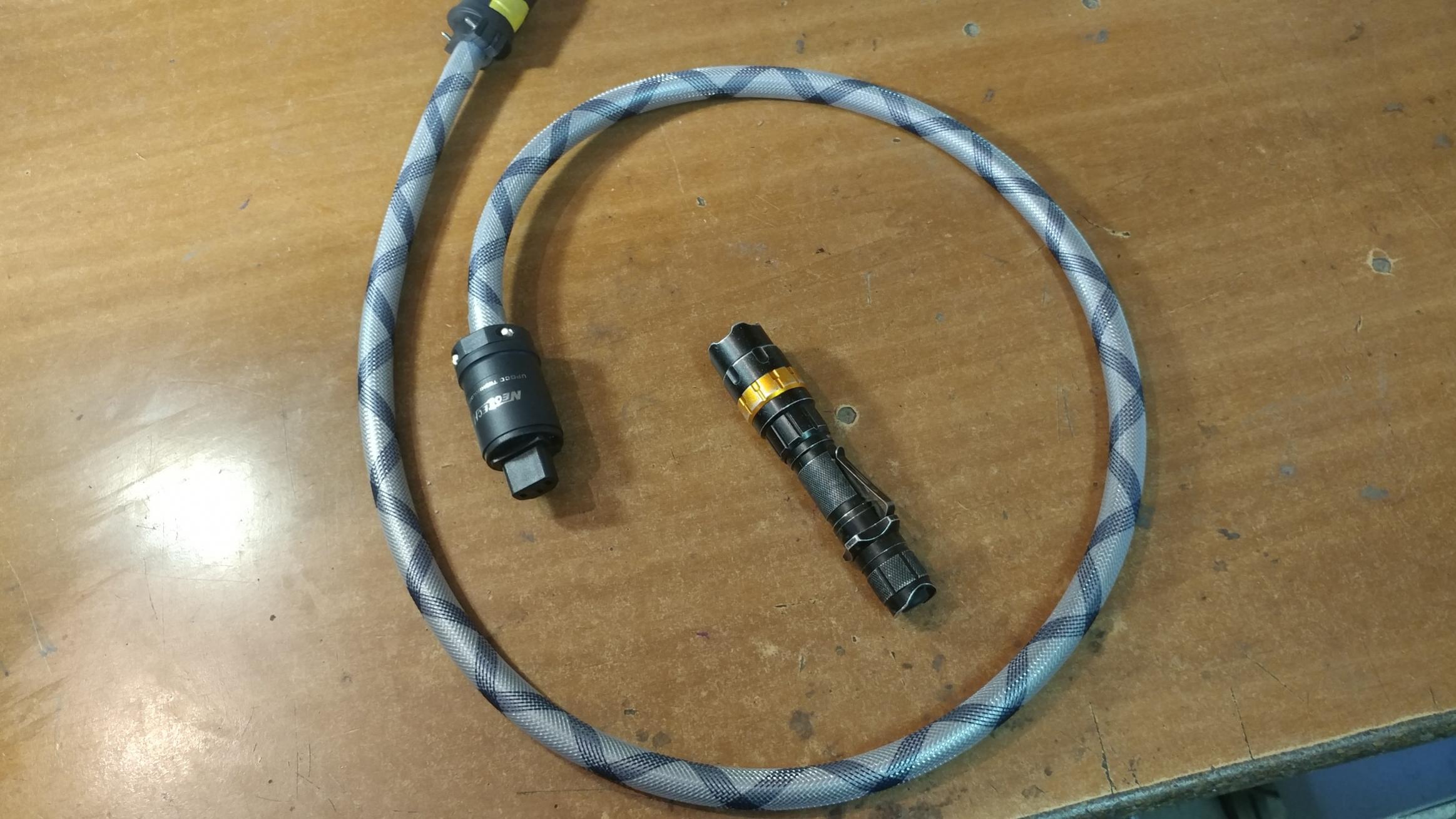

Репутация: 122
Итак, появилось немного времени (да и просто соскучились..))),освободилось место, т.к передали заказчику с ответственного хранения аудиосистему " Anesy", поэтому приступили к развертыванию головного проекта..." Пирамида"....Смотрится все пропорционально, мощно, фундаментальнои даже шикарно....
