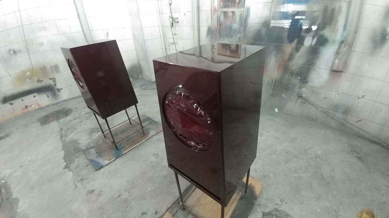

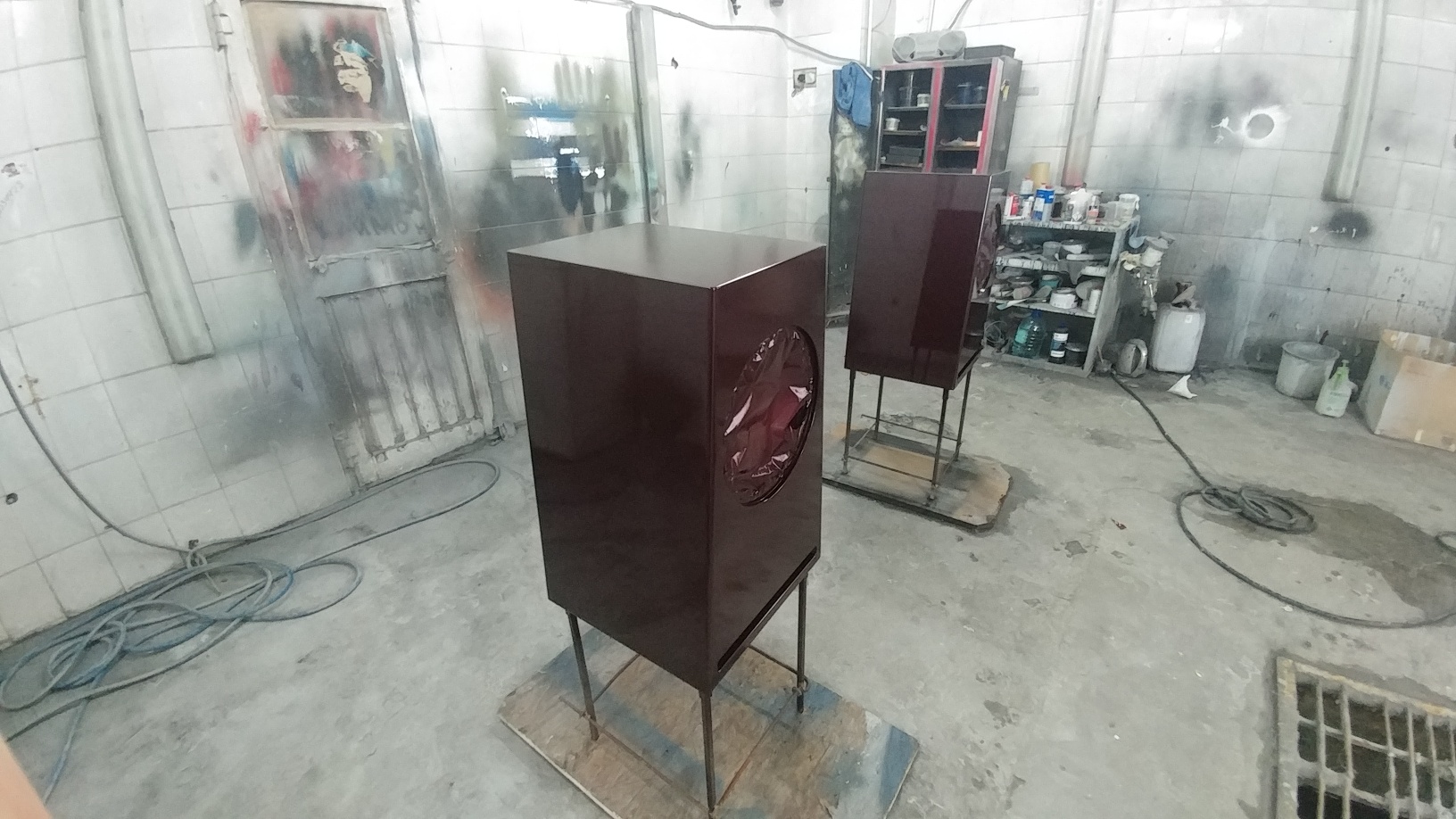

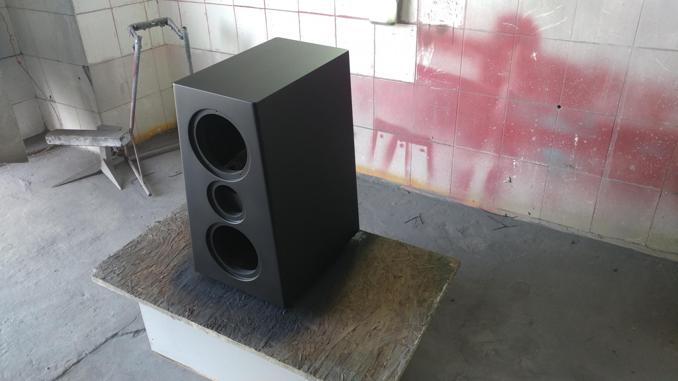

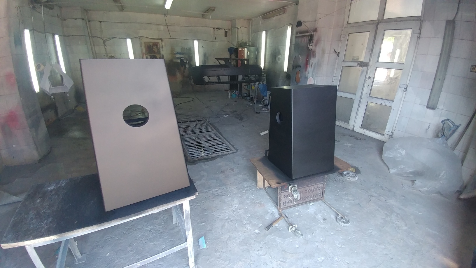

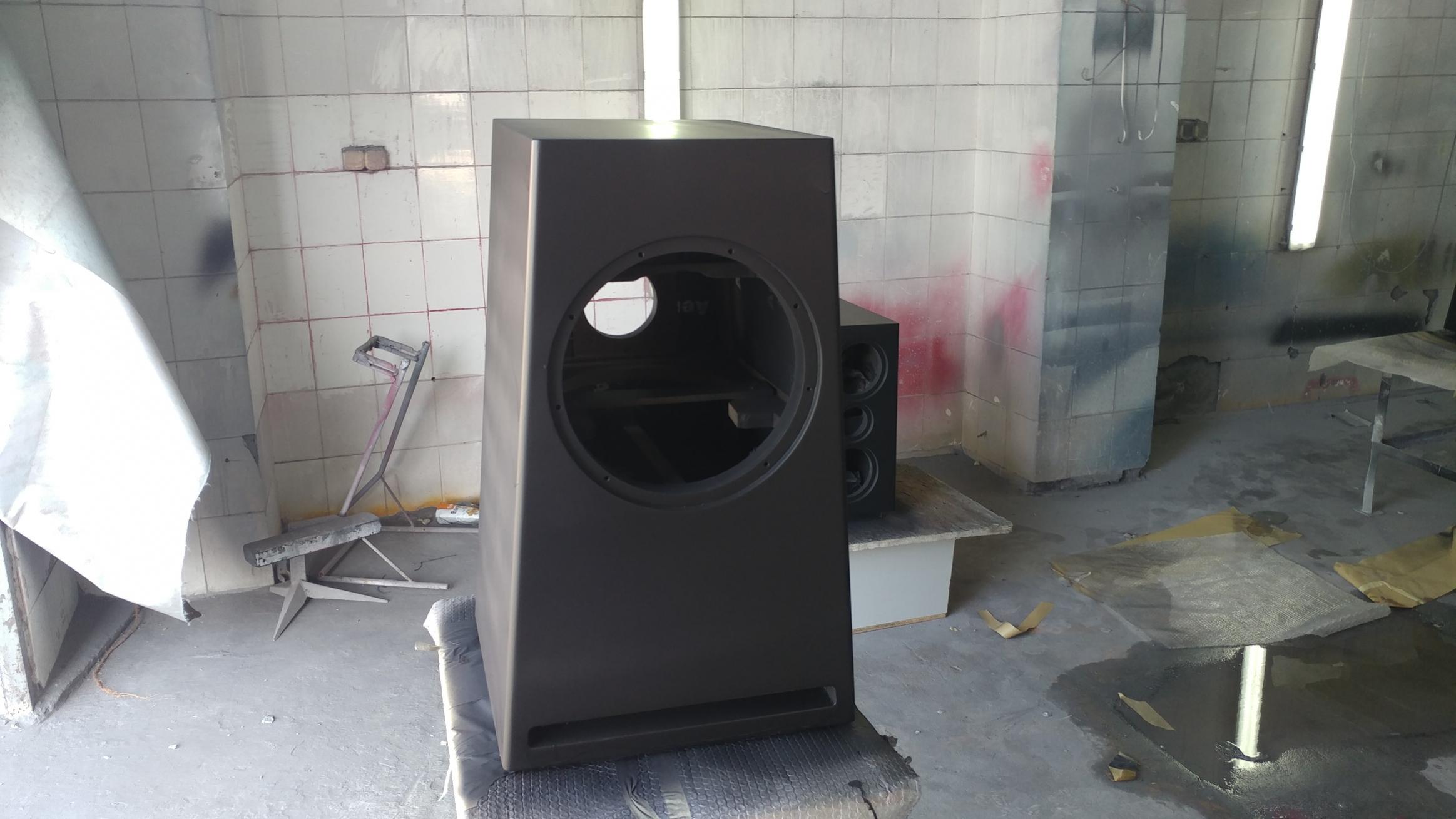

Подготовка к покраске идет полным ходом....после того, как определились с технологией !Поверхности почти ИДЕАЛЬНО подготовлены ...поэтому шпатлевание практически не требуется!! Вот что значит опыт изготовления первых ДЕМО клонок...И на сегодняшний день:
- один корпус ВЧ /СЧ окрашен и покрыт 3 слоями лака, ждет полировки
- второй корпус ВЧ / СЧ прогрунтован дважды , отшлифован и готов к покраске и лаку
- оба корпуса НЧ первично прогрунтованы
Все сохнет.....выдерживаем несколько дней...Никто никуда не спешит!!

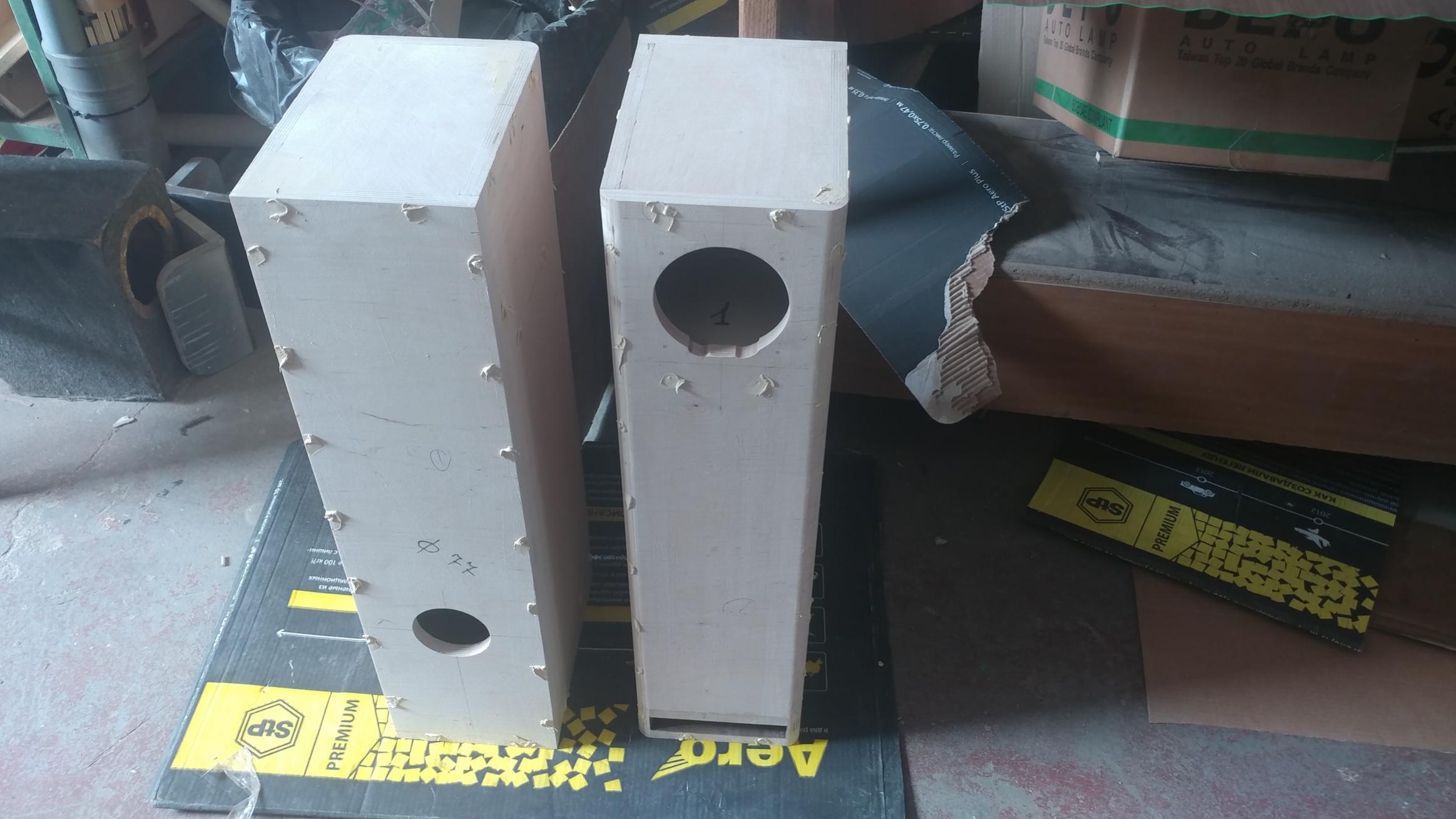

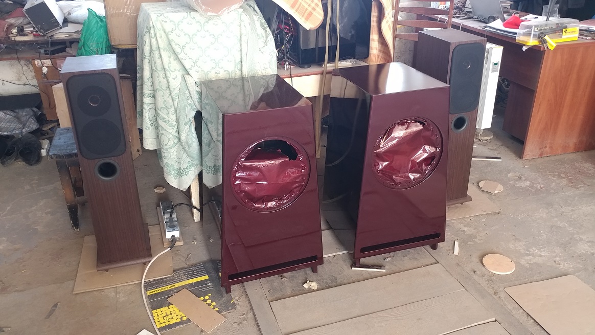

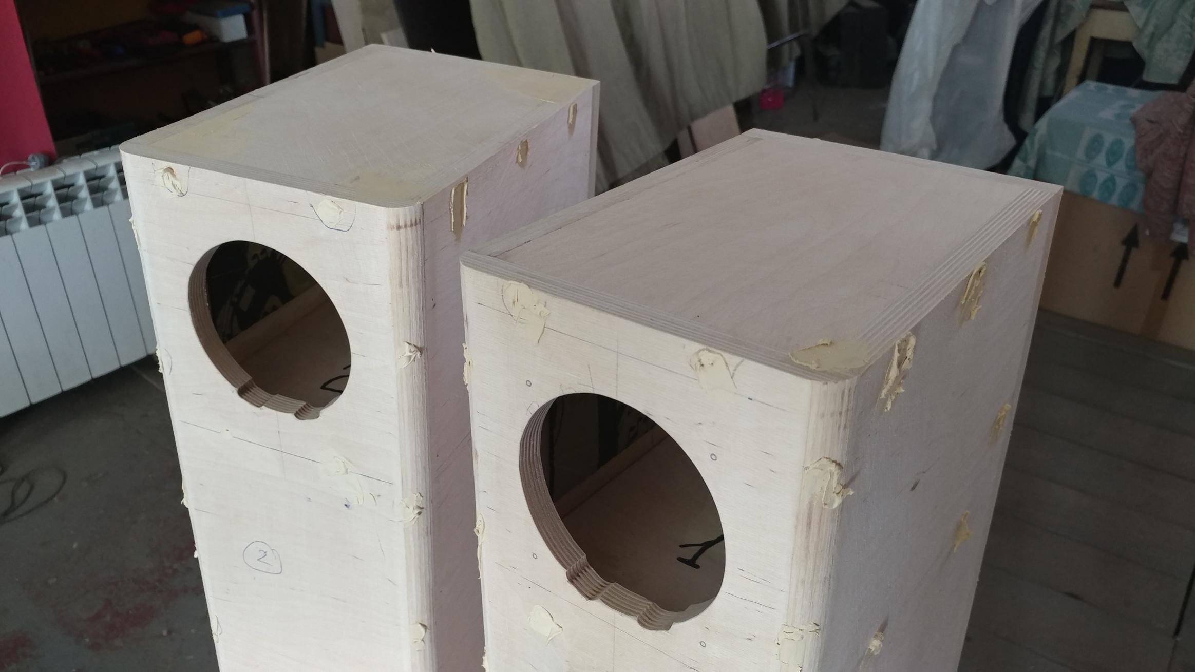

И параллельно еще один проектик...на широкополосниках...компактный...
Заодно проверяем технологию шпонирования НАТУРАЛЬНЫМ шпоном со стыковкой кусков...набором рубашки...

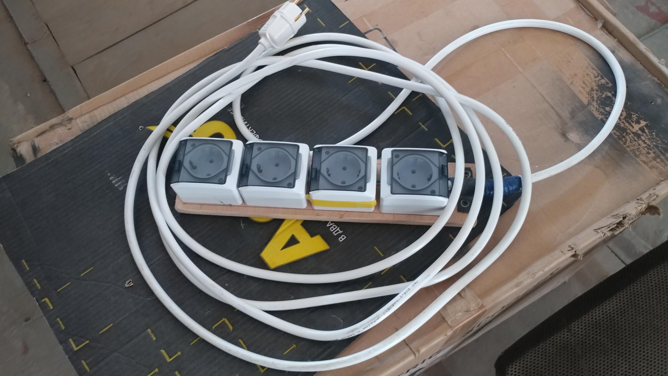

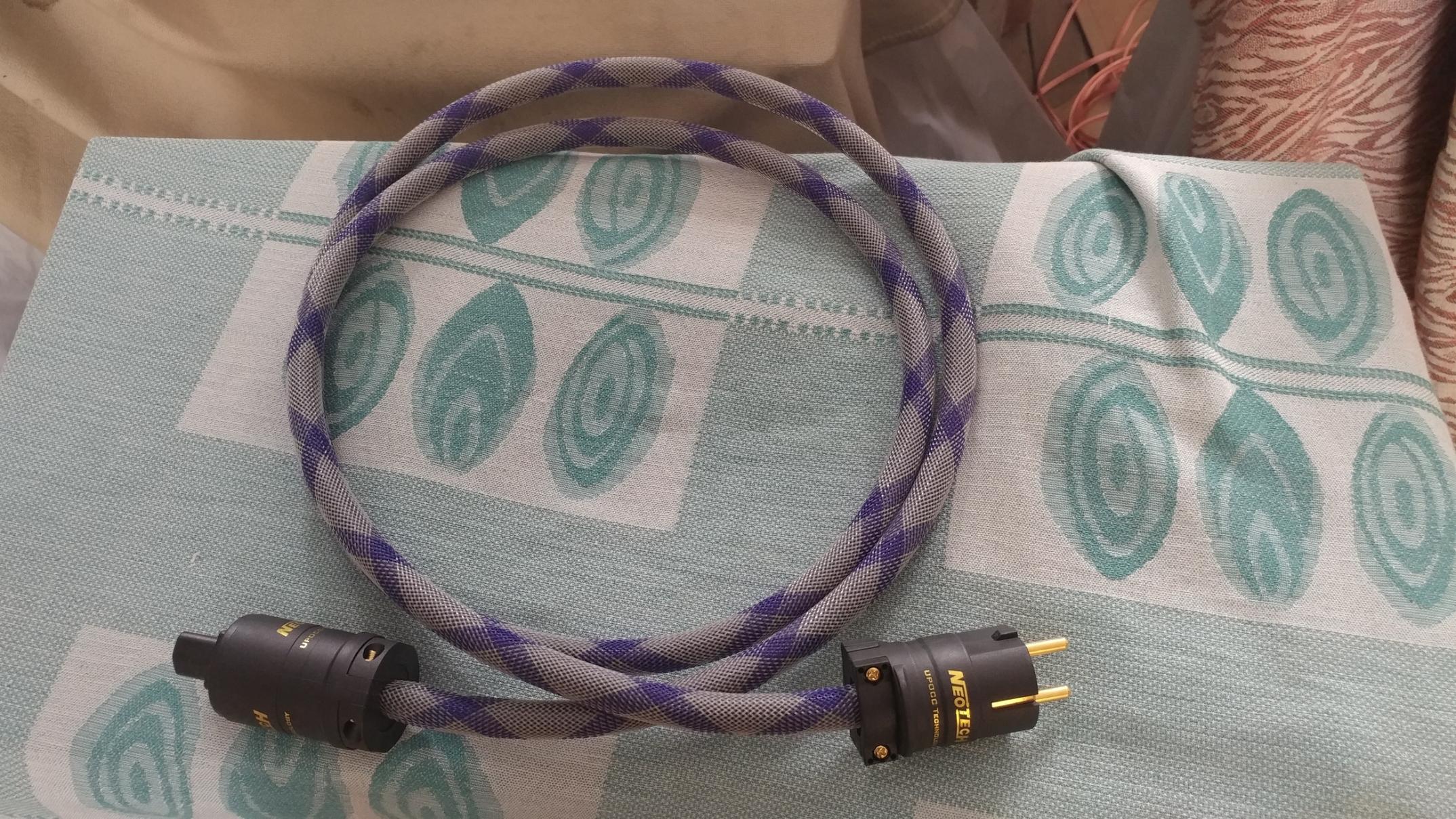

Наконец то сдвинулась подготовка к покраске нашего ОСНОВНОГО проекта, условно названного "Пирамиды"..))) Финишная грунтовка НЧ корпусов....Мда, качественно...Вот , что значит тщательная подготовка нами поверхностей!!

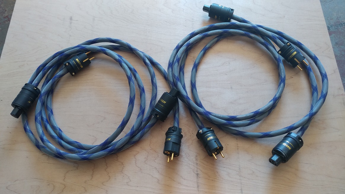

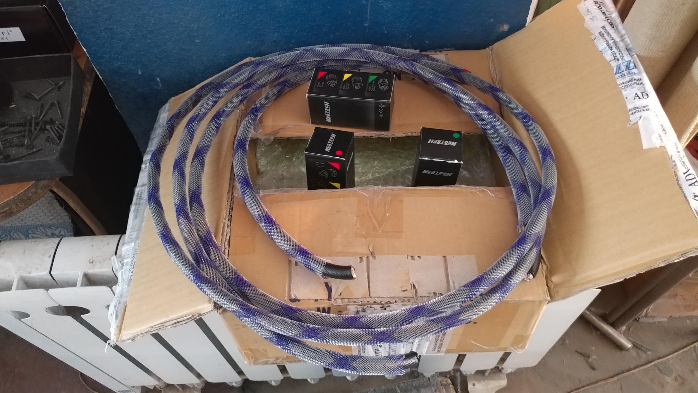

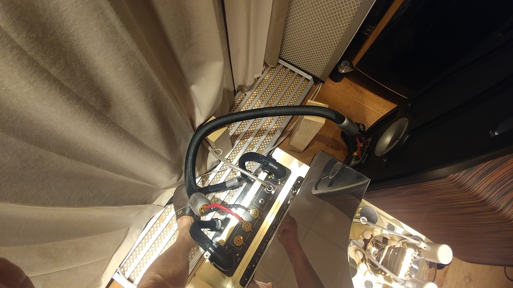

Ну и пришел сетевой кабель с вилками и разьемами....начали разделку и сборку. Добротная конструкция, да и сечение кабелей 3 х 4мм2...нормально! Пока заказаны и разделываем 4 кабеля....под bi-wire с 4-мя моноблоками...

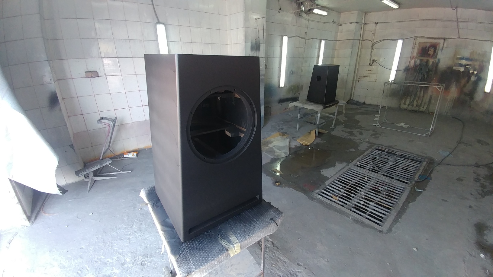

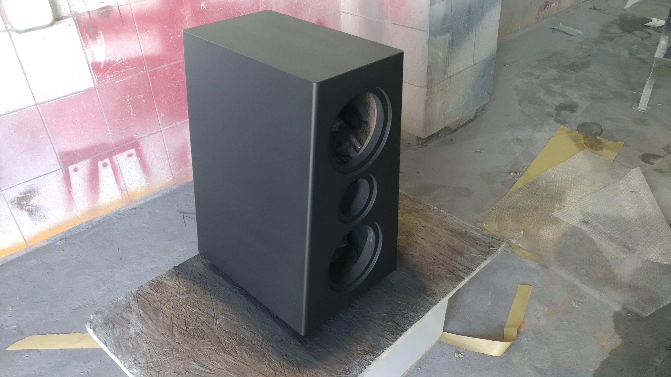

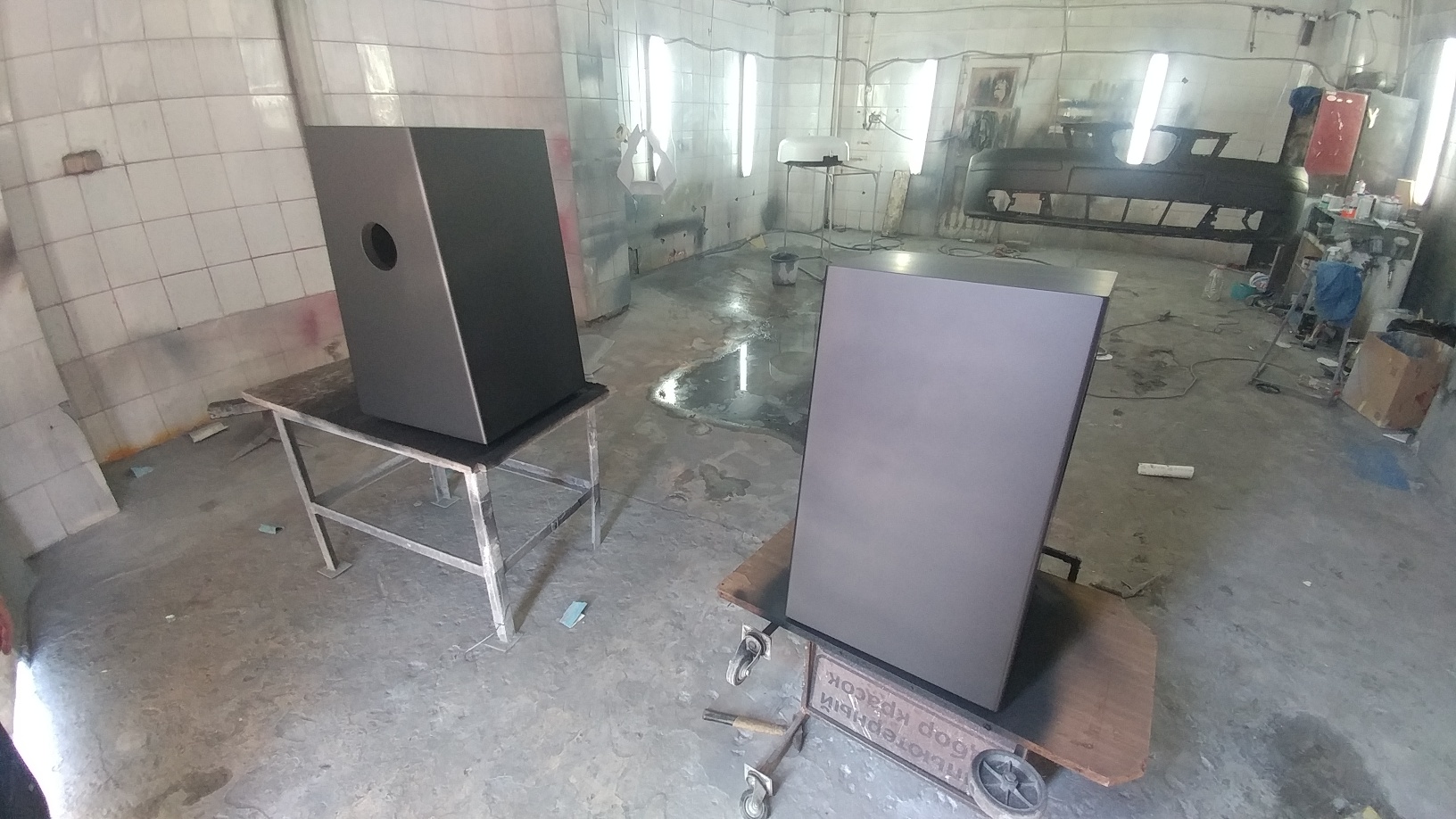

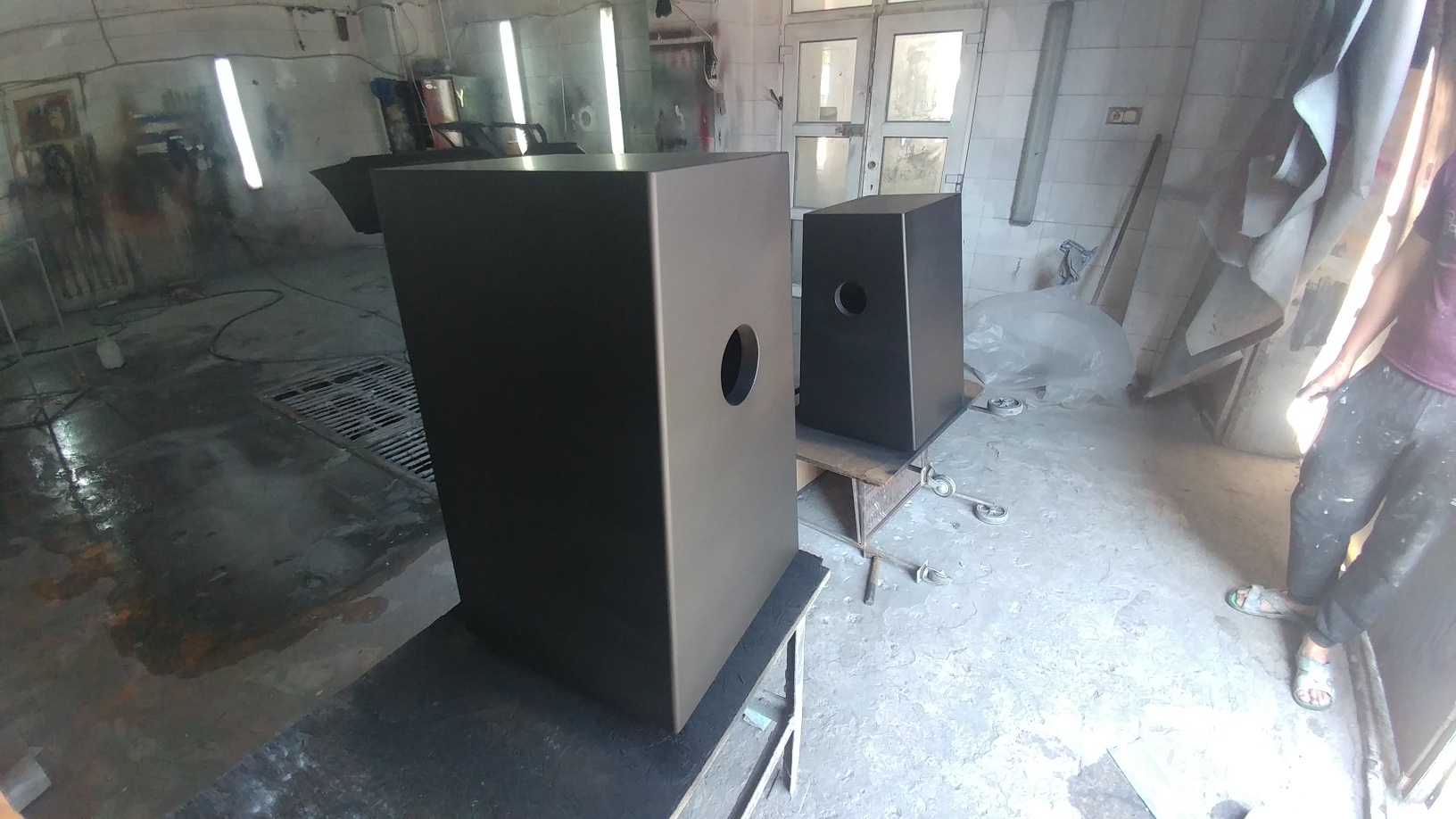

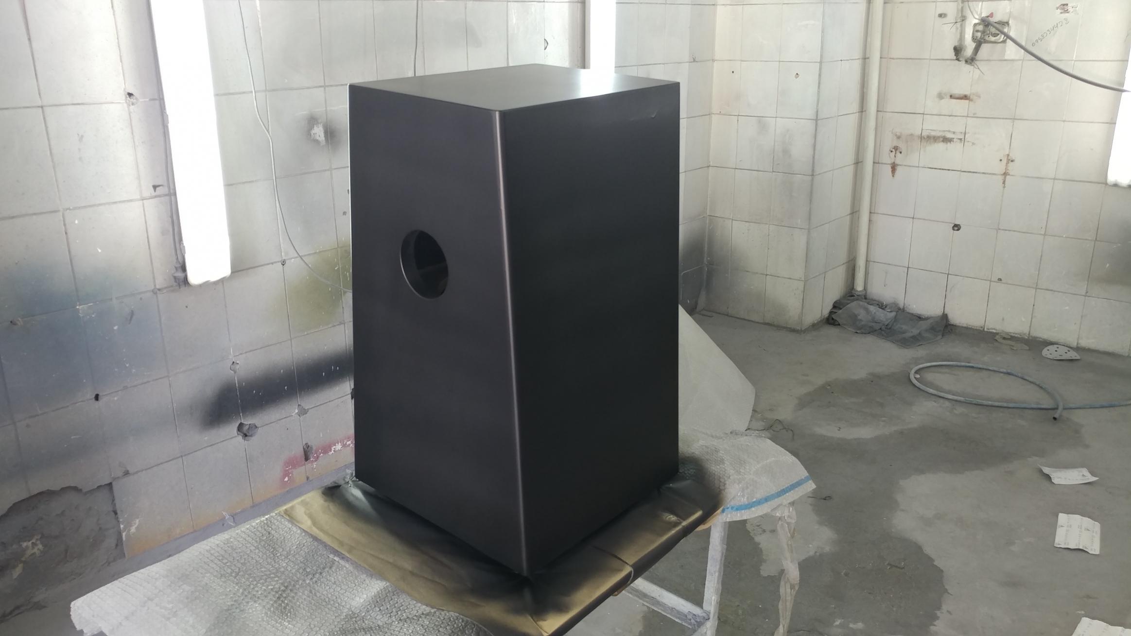

Фух, наконец то большие корпуса НЧ покрашены и покрыты лаком....Теперь ждем пока высохнут..Есть мелкие огрехи, вкрапления, но надеемся , что при полировке это устраним....или перекрасим...

Итак, все корпуса сохнут....камеры то нет, поэтому выдерживаем минимум 1,5-2 недели перед полировкой...тем более, что сейчас тепло. Изучаем видимые дефекты, вроде нашли пока что только один, который ввызывает сомнение...А не перекрашивать ли??? Соринка попала....(((
Ну, а заодно закончили разделку 4-х сетевых кабелей

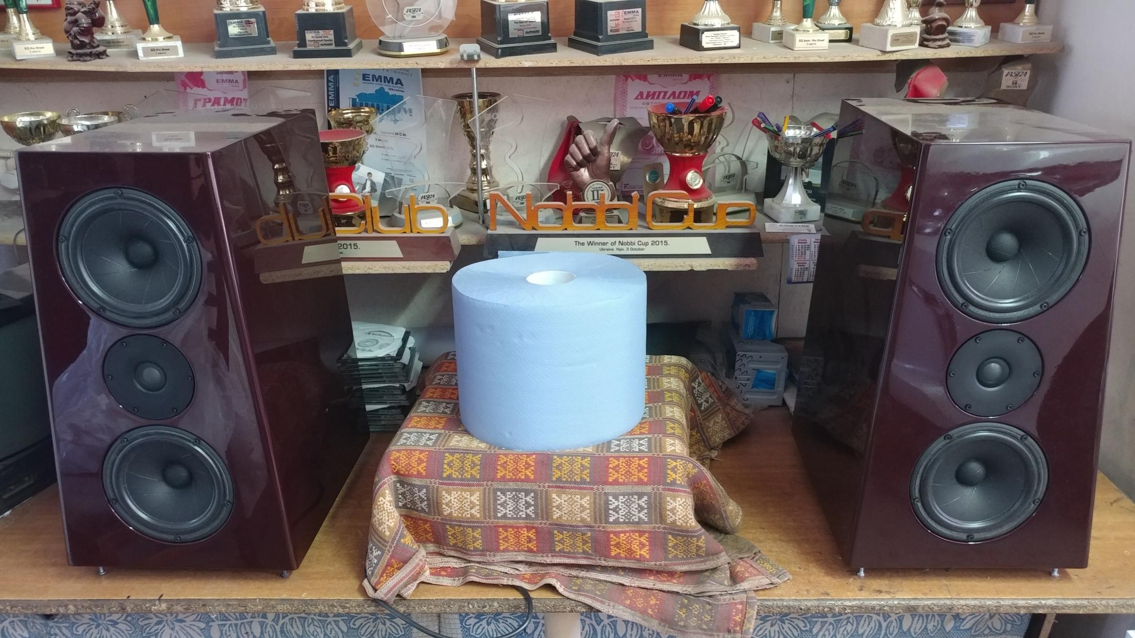

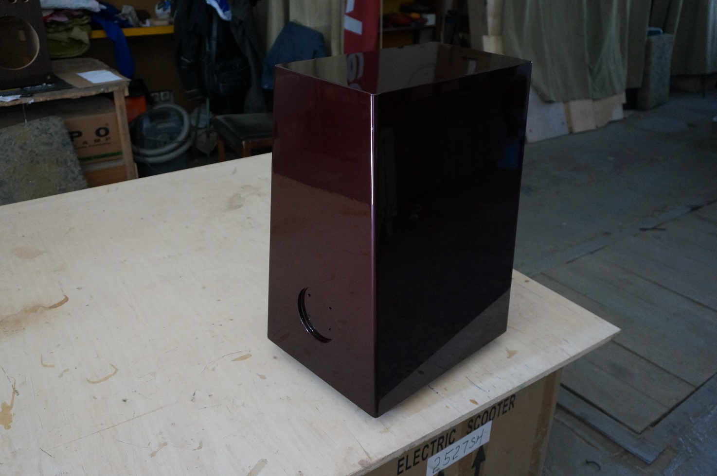

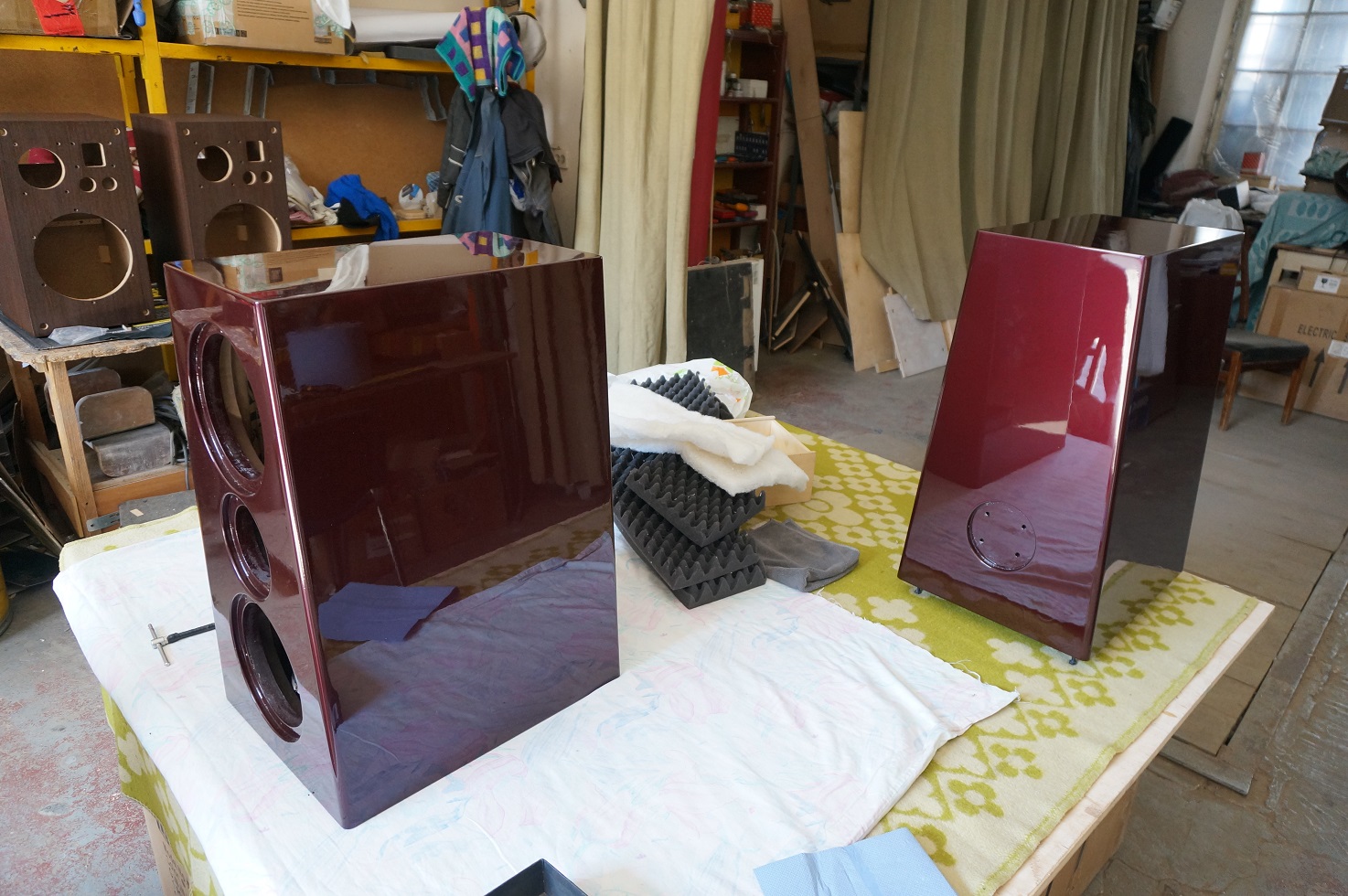

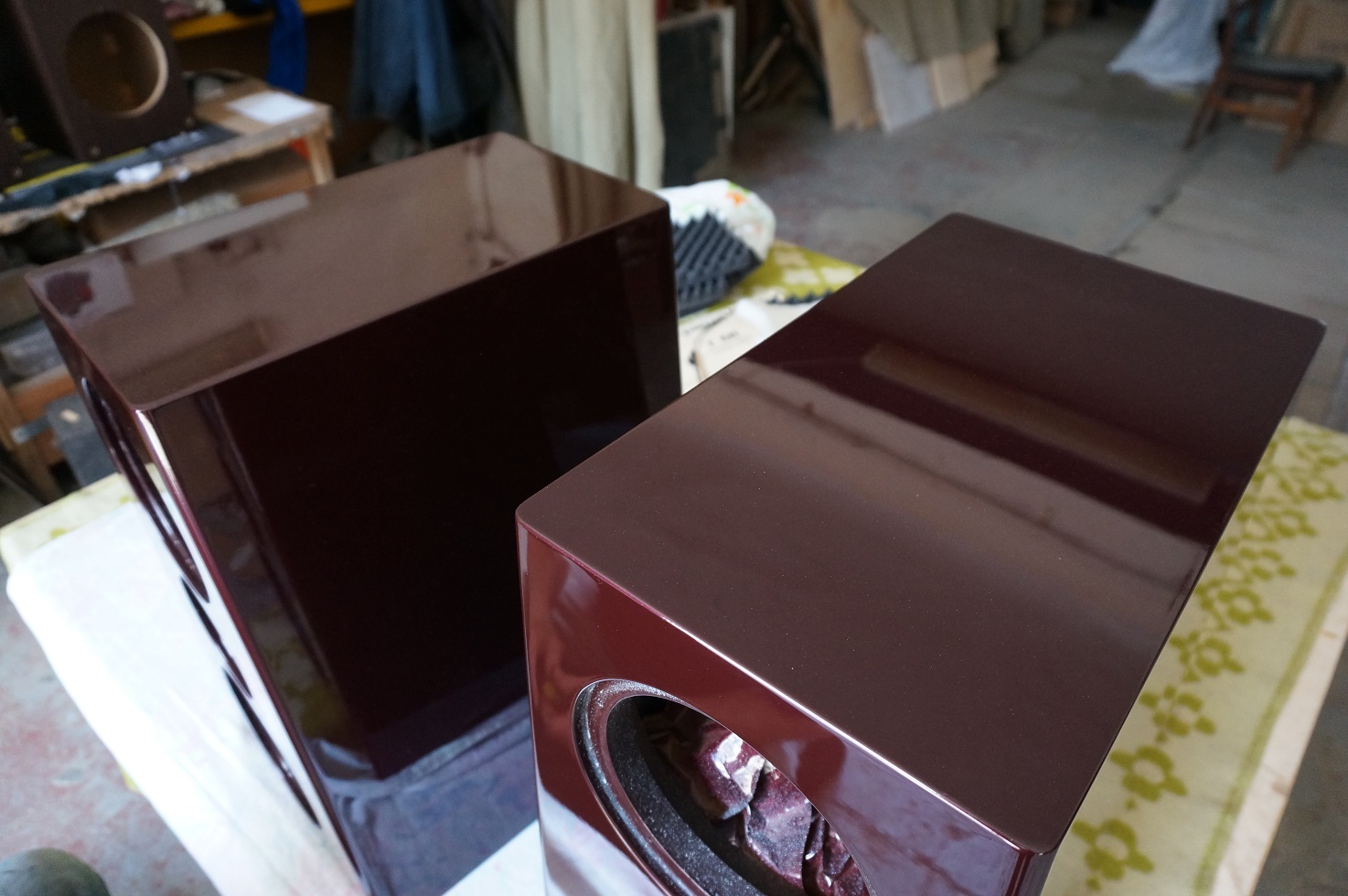

Ну и сегодня с полировки вышли два верхних корпуса СЧ / ВЧ проекта
" Пирамида"...Засияли...Красиво и дорого смотрятся))) Главные недостатки устранены, к мелким надо очень приглядываться...Ну и завтра первая пара моноблоков придет...В общем более менее по графику все идет....но на нервах и с волнениями... А самое главное, что мы освоили на высоком уровне разные виды отделки корпусов : лакокрасочное покрытие и шпонирование НАТУРАЛЬНЫМ шпоном!!

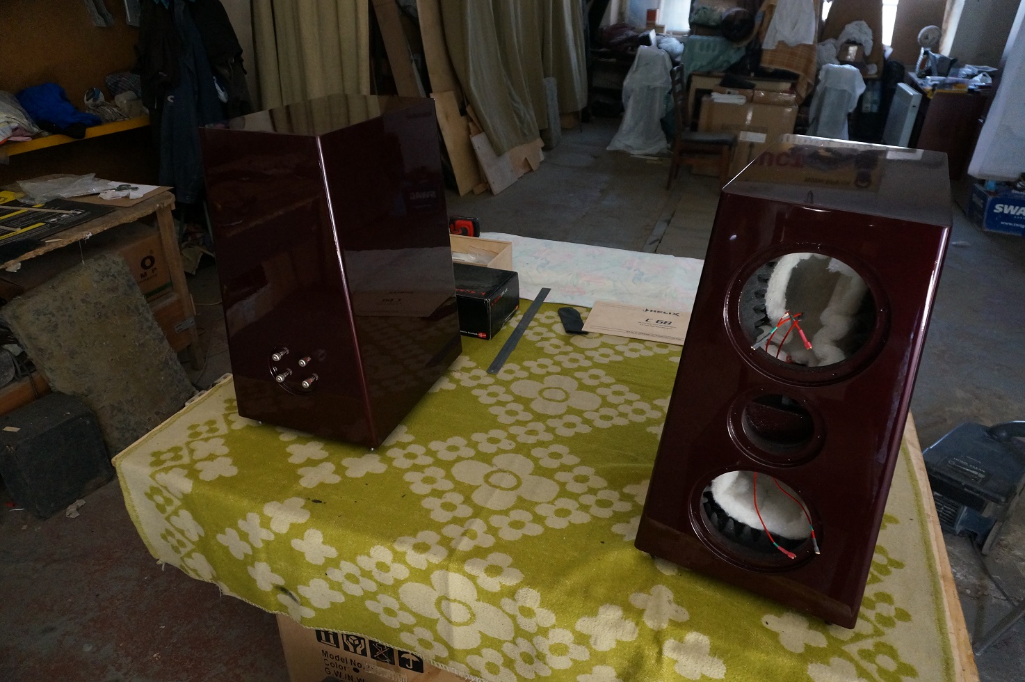

Ну и основной проект движется... Собрали полностью корпуса СЧ / ВЧ, отполирован один корпус НЧ....Будем и его начинять и собирать... ПОследний корпус в работе....Ну и 3-ю пару моноблоков пришлют для тестирования всей акустики в сборе...

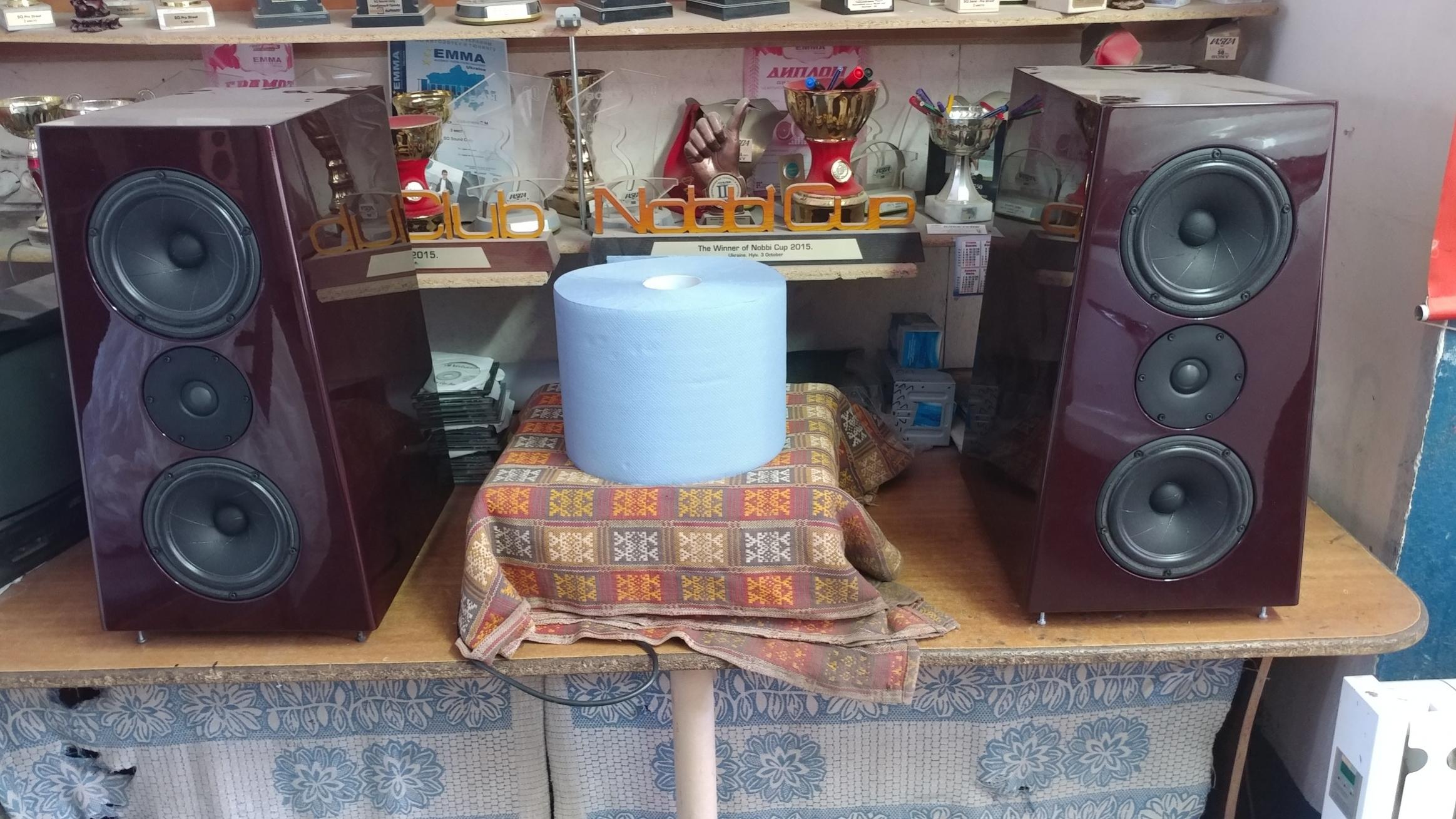

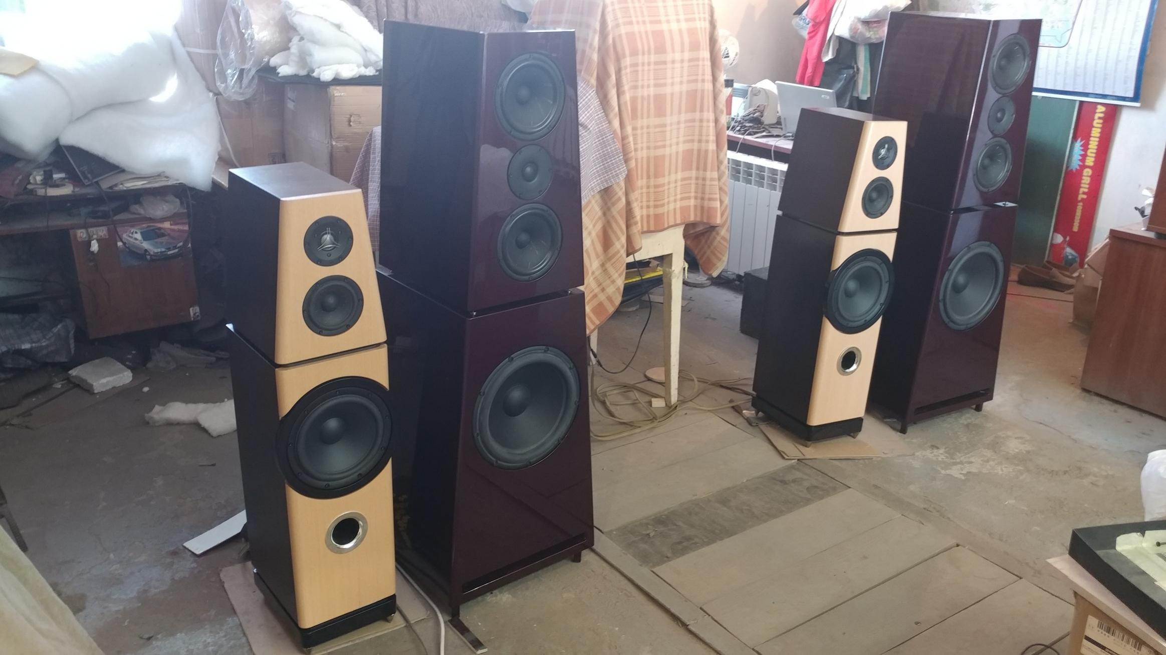

Ну, сегодня завершена полировка НЧ корпусов, поднапряглись и собрали полностью акустику....Серьезно смотрится!!! фундаментально!!) строго....и может даже роскошно роскошно..))) Ждем 3-ю пару моноблоков и включаемся... для тестирования и принятия решения...

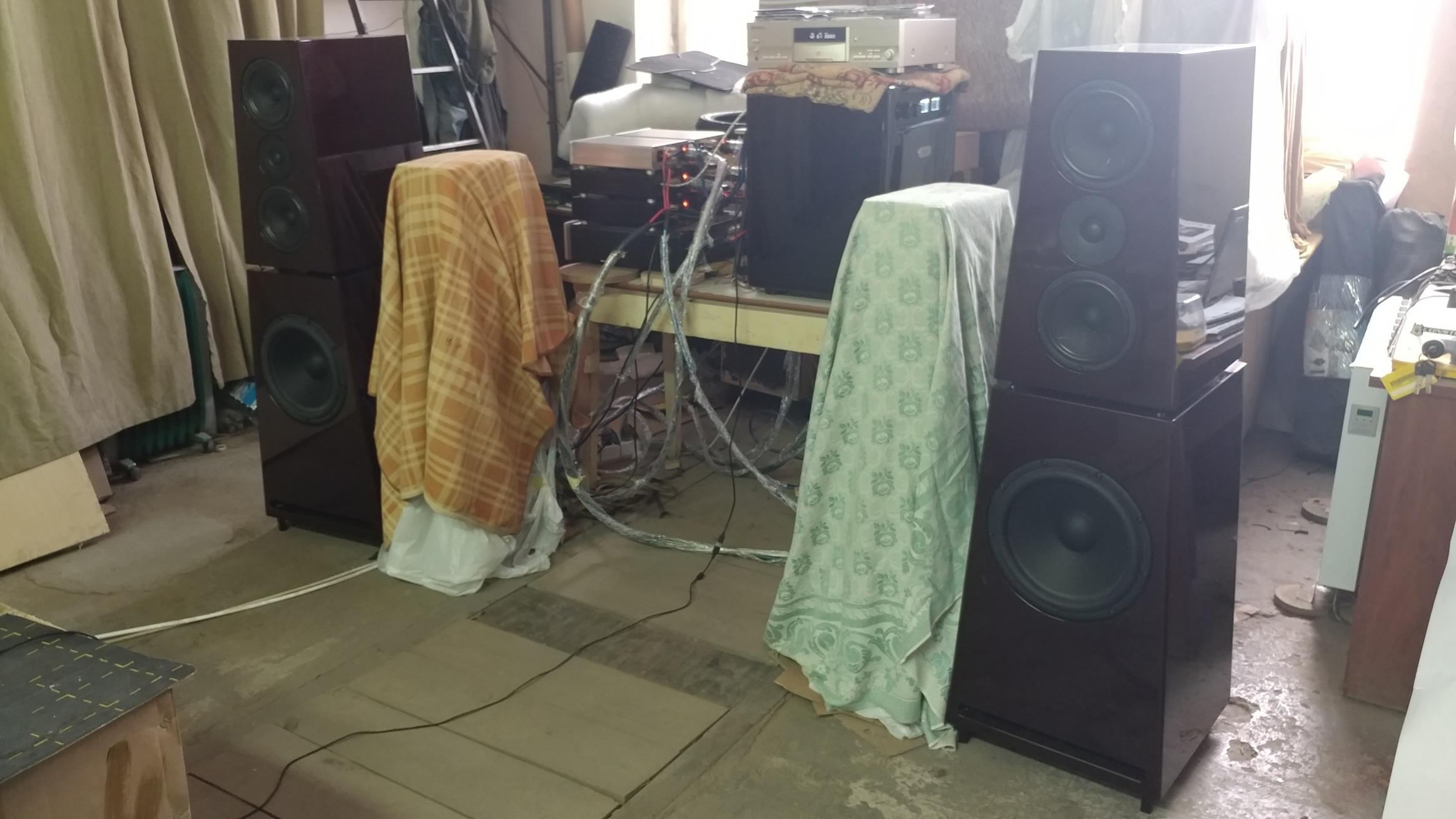

Старый 20.06.2018, 18:26   #457
Сергей Максимович
Аватар для Сергей Максимович
Регистрация: 02.07.2010
Сообщений: 1,404
Репутация: 122

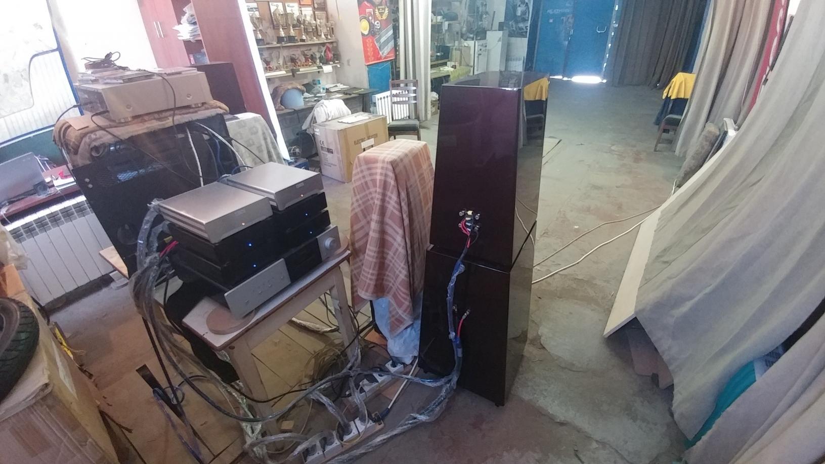

По умолчанию Re: домашняя аудиосистема из автомобильных компонентов
написал, но куда то пропало...

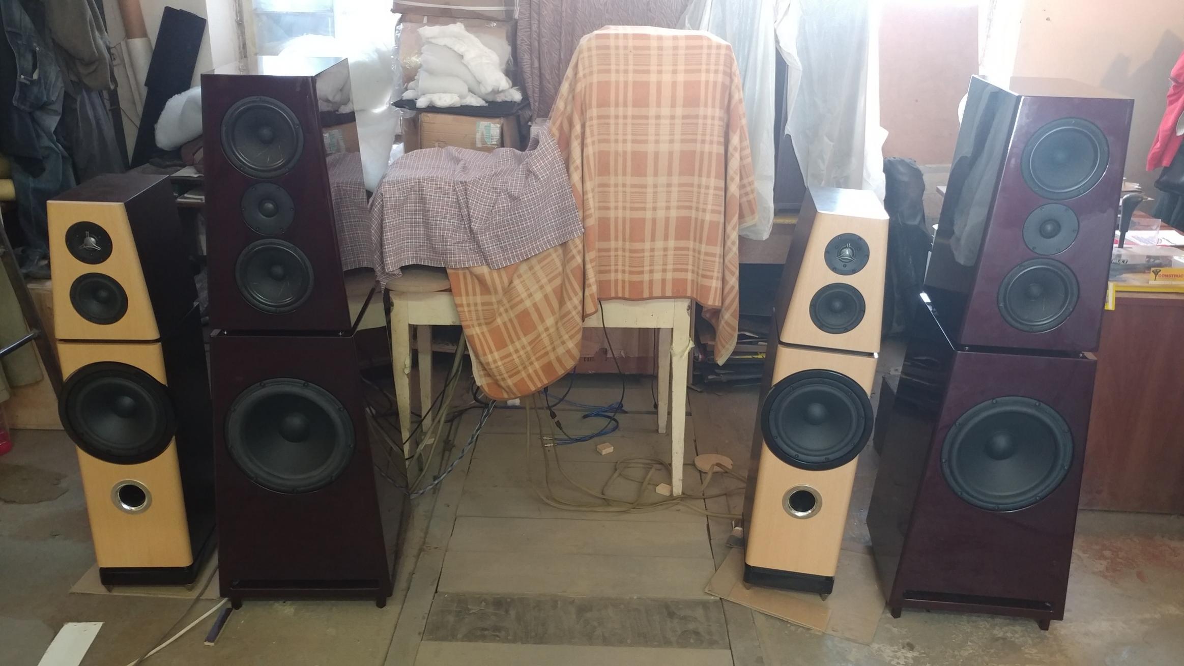

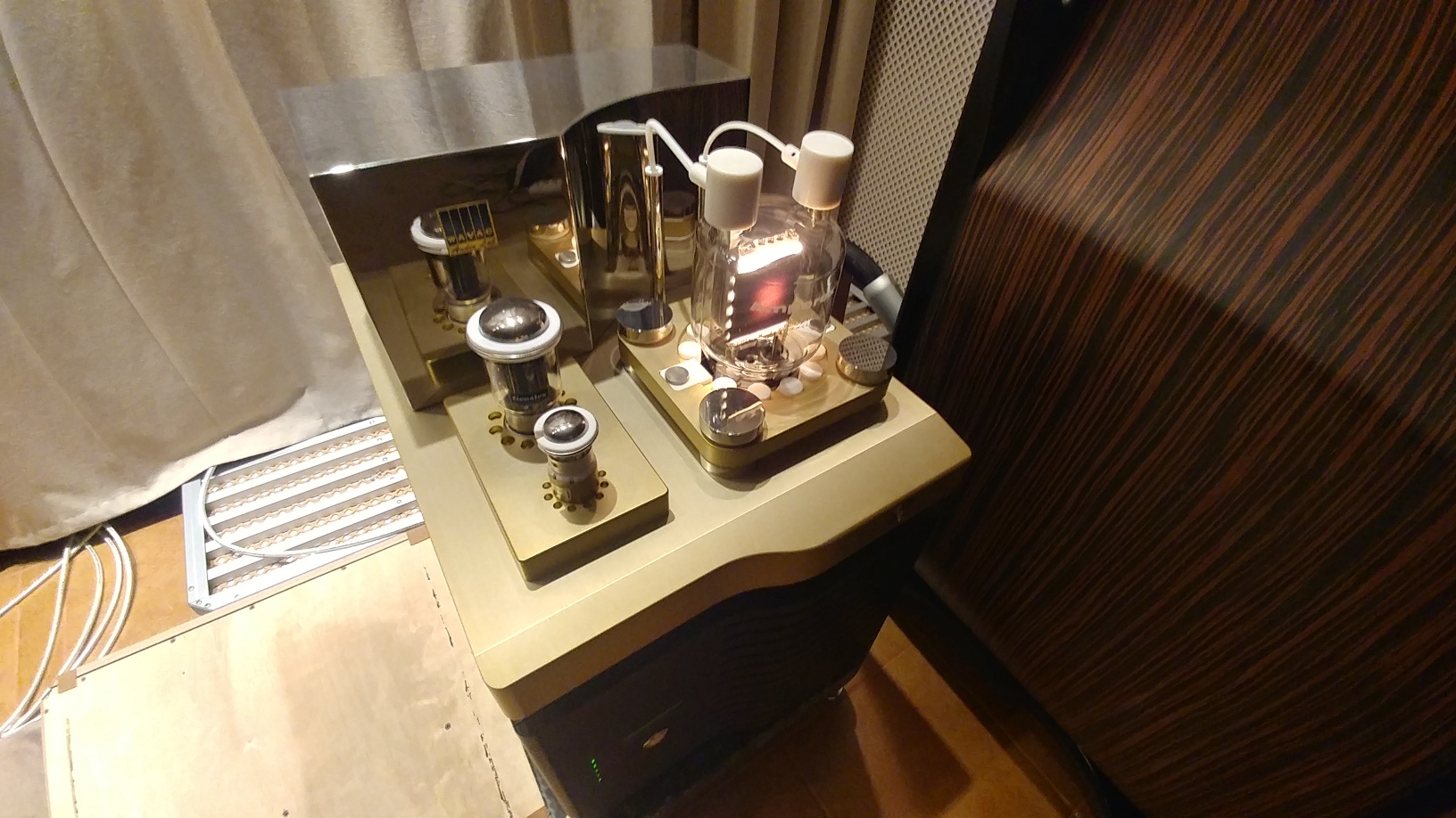

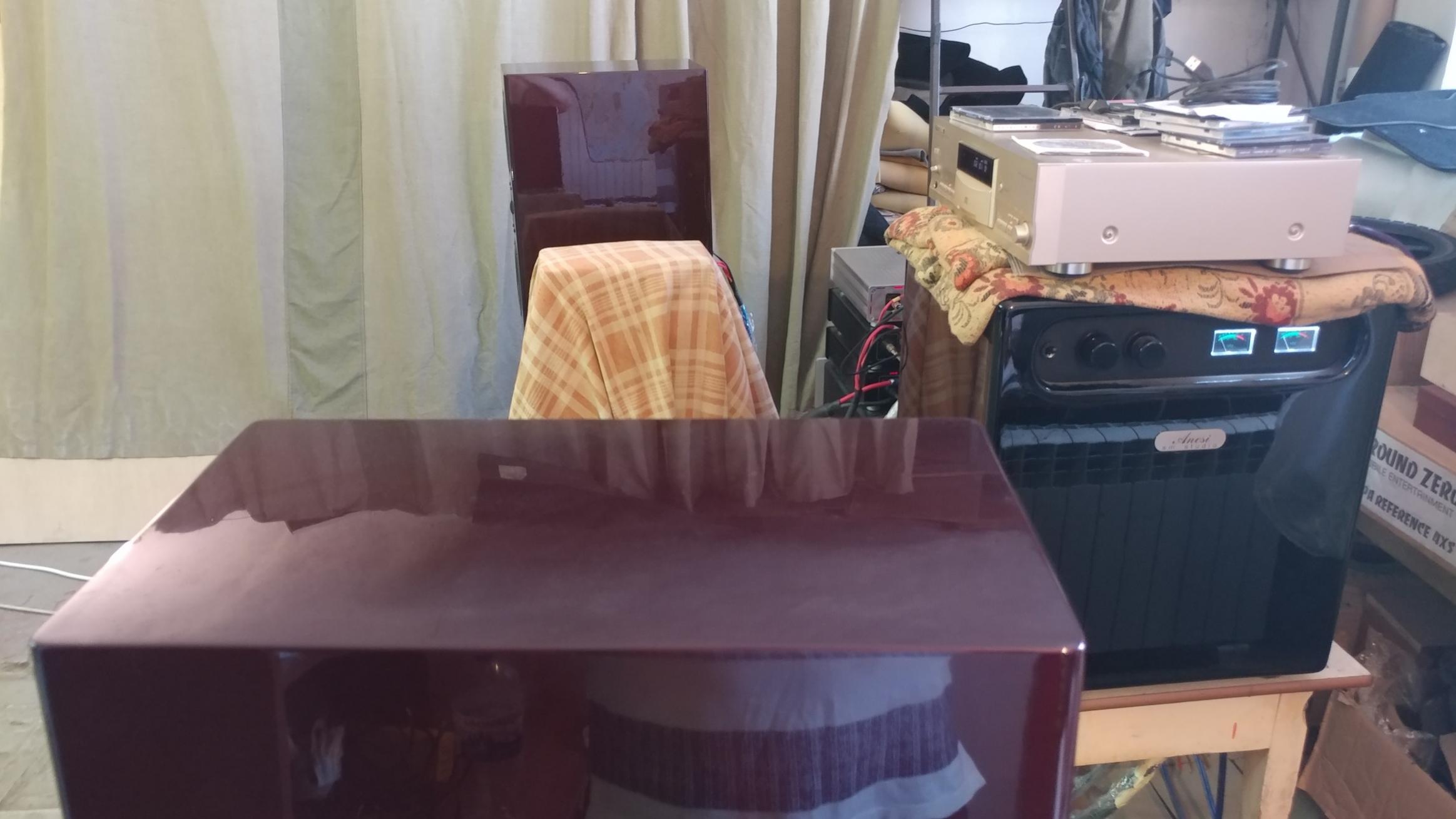

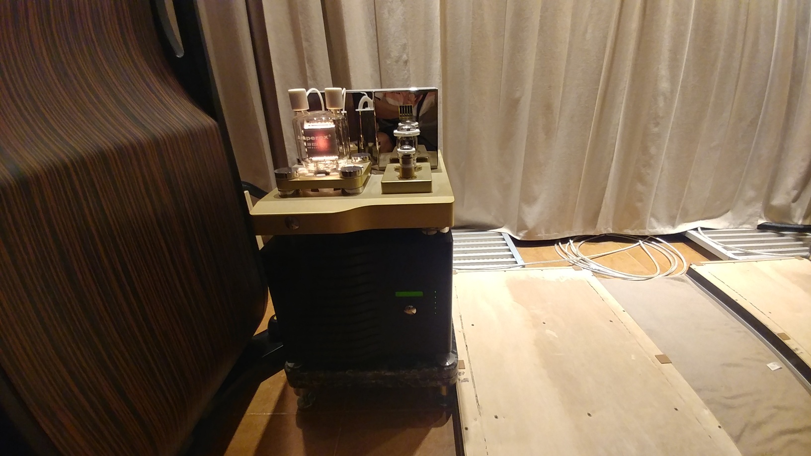

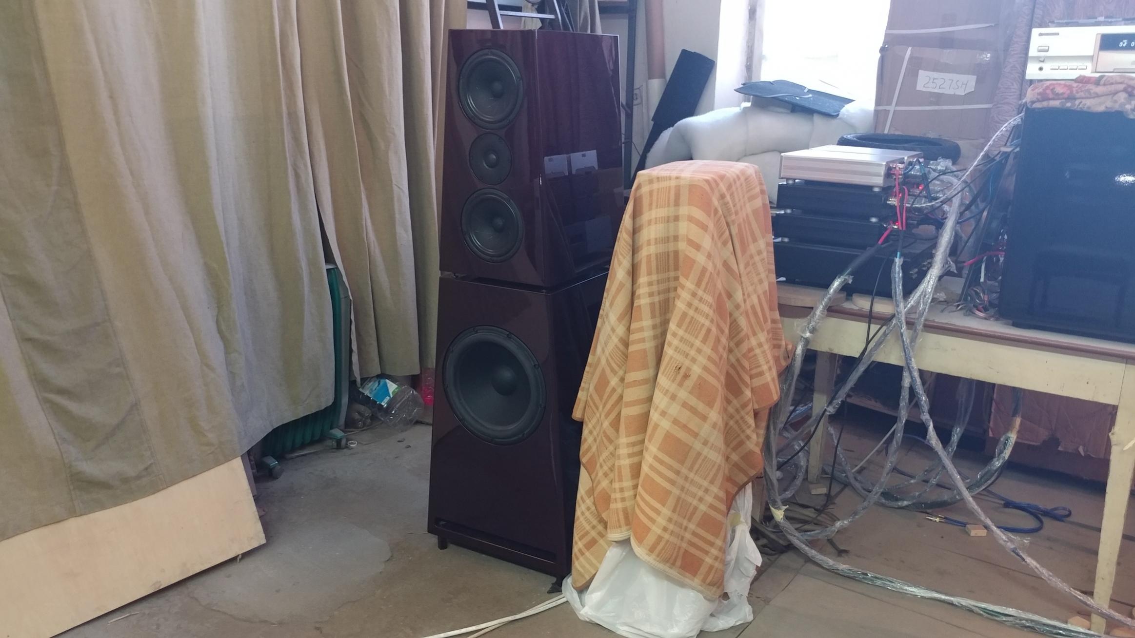

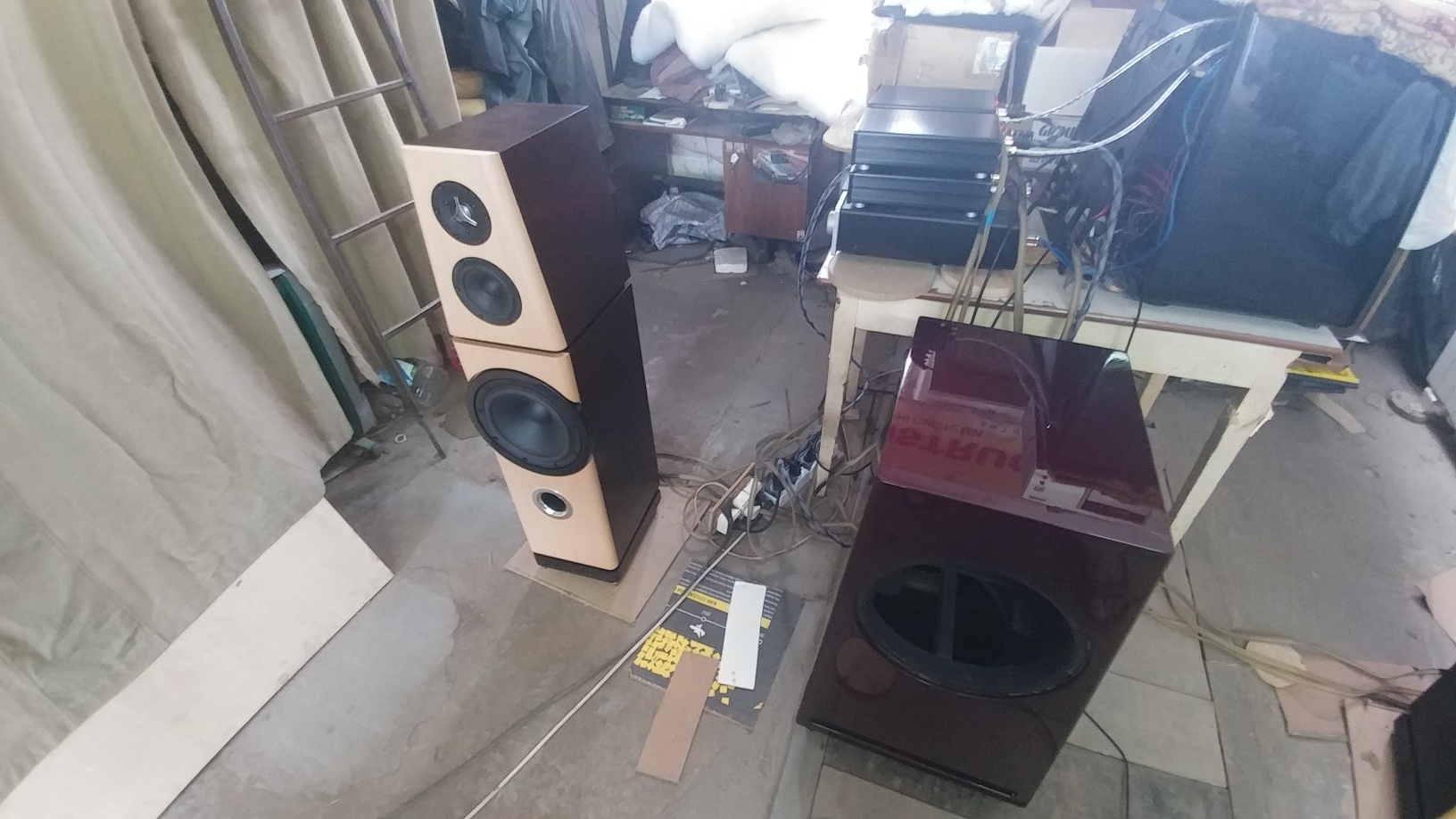

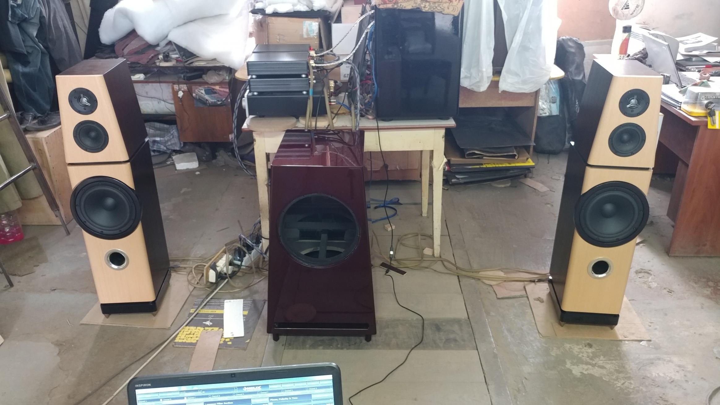

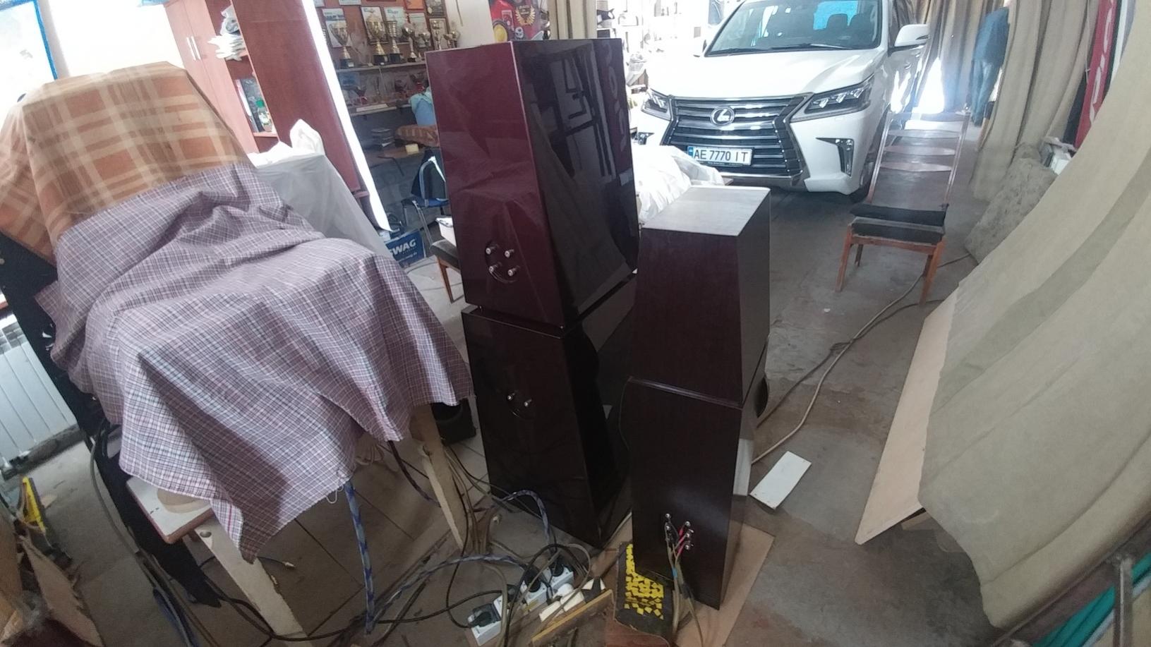

Временно упаковали АС Satory и вместо них установили на "ударные" позиции АС Пирамида. Подключили уже все запланированные акустические кабели. Предварительно изготовили дополнительно более менее качественный удлинитель ( медь , 2 х 4мм2) для питания моноблоков...
Подстроился, включились... Успело прослушать 2 эксперта...очень понравилось звучание. Мощное, динамичное, хорошая фокусировка, тоналка....Но главная оценка за хозяином!! Завтра продолжим прослушивание...

Ну что, вчера был важный день: заказчик прослушивал предлагаемый вариант аудиосистемы , а именно: поканальное усиление нужными моноблоками, активный кроссовер, все подключения кабельные штатные ( сетевые, акустические и межблочные)... Отличие от будущей его реальной домашней инсталяции было в том, что кроссовер в дальнейшем будет иной, ну и само помещение поменяется... Слушали 1,5 часа и множество разнообразных трэков...и только один трэк из классики. Общее впечатление....ему очень понравилось: приятный тембр, отличная разборчивость и тональность звучания, прозрачные верха, отличная середина, четкий, мощный бас, великолепная динамика, мощь!! Ну и с оценкой хорошо принят внешний вид... Иногда было многовато баса, это было единственное замечание... Кстати, перед прослушиванием я контрольно включался и на уровнях выше среднего услышал шелест, шорох в одном НЧ ...похожие на призвуки отслоившихся витков у катушки НЧ динамика..Аж похолодело внутри...подумал , что перегрузил динамики НАВАЛИВАЯ до неимоверной громкости... ПОтом разобрался, оказалось фазоинверторная щель внутри глубоко была заклеяна плотной бумагой, чтобы краска не попадала...вовнутрь обьема. Выковырял..все ОК!!
Теперь, для принятия окончательного варианта по построению системы ( bi-amping. tri-amping, активные или пассивные кроссоверы ) решено еще раз прослушать в салонах очень серьезные системы и...сделать выводы. О впечатлениях позже поведаю....
ID:	69661   Нажмите на изображение для увеличения

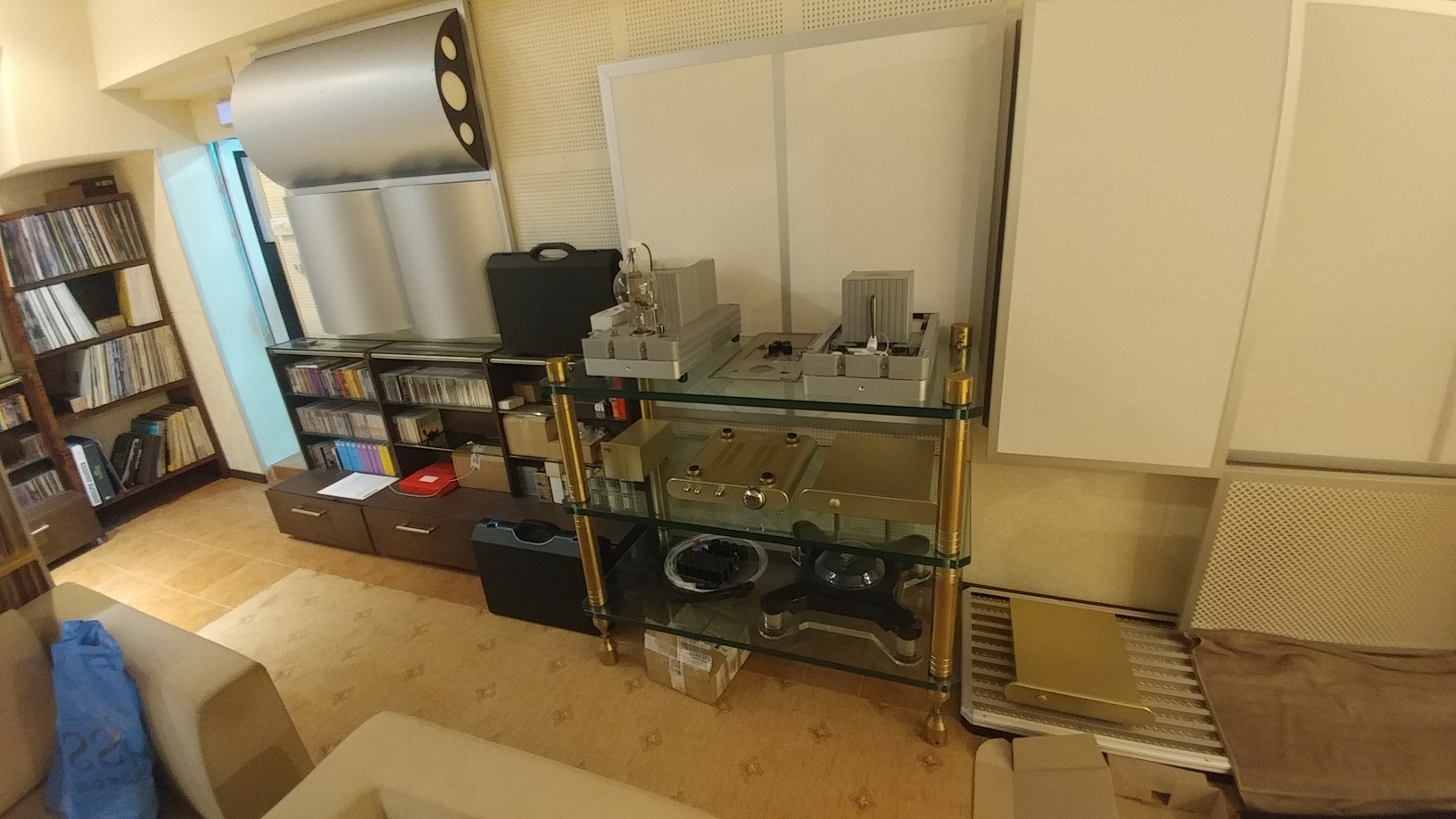

Сегодня тоже был один из ВАЖНЕЙШИХ дней: я имел возможность подьехать и прослушать систему условно относящуюся к ТОП хай-энду!!
Было важно услышать знакомые мне трэки совершенно разноплановой музыки, отслушанные неоднократно на наших АС "Пирамида" и наших цифровых усилителях, как то сопоставить, сделать определенные выводы.... Особенно в том плане, а не авантюрой ли мы занимаемся и как нам двигаться дальше.... На первом пакете снимков видны...прихожая, так сказать, тара от акустики, усилителей, одна из куч виниловых пластинок, какие не очень нужные усилители!!.вертушки !! и т.д. Кстати, винил ТОЛЬКО фирменный и самый крутой, а в целофановых пакетах на заднем плане чуть ли не моноблоки Audio Note )))
ID:	69677   Нажмите на изображение для увеличения
ID:	69679   Нажмите на изображение для увеличения
Старый 23.06.2018, 21:53   #460
Сергей Максимович
Сообщений: 1,404
Репутация: 122
Усилители интересные...класс А , Рном =150 вт..Под ними блок питания.На одном из фото..не очень удачном, моя нога для сравнения с толщиной акустического кабеля. Ну и полки со всякой ...мелочью...
Как мне сказали, лампы ОРИГИНАЛЬНЫЕ, послевоенные, а не новоделы.Красиво, блин светятся...завораживают...
