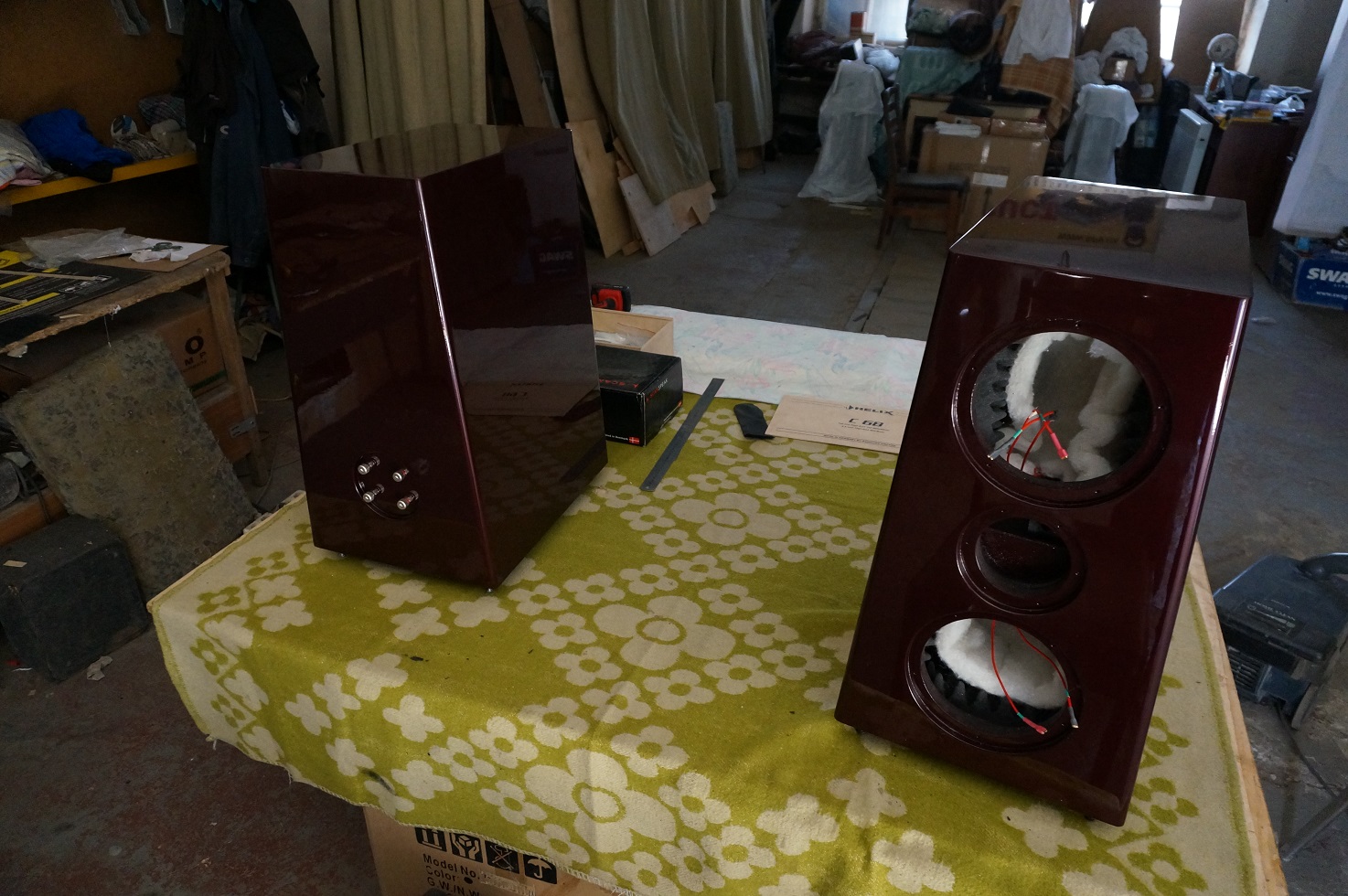

Ну и сегодня с полировки вышли два верхних корпуса СЧ / ВЧ проекта
" Пирамида"...Засияли...Красиво и дорого смотрятся))) Главные недостатки устранены, к мелким надо очень приглядываться...Ну и завтра первая пара моноблоков придет...В общем более менее по графику все идет....но на нервах и с волнениями... А самое главное, что мы освоили на высоком уровне разные виды отделки корпусов : лакокрасочное покрытие и шпонирование НАТУРАЛЬНЫМ шпоном!!

А что внутри вата или синтепон .
Zahar.Motors вне форума   Ответить с цитированием Вверх

Решили не экономить...применяем только фирменные : все от Монокора

написал, но куда то пропало...
Временно упаковали АС Satory и вместо них установили на "ударные" позиции АС Пирамида. Подключили уже все запланированные акустические кабели. Предварительно изготовили дополнительно более менее качественный удлинитель ( медь , 2 х 4мм2) для питания моноблоков...
Подстроился, включились... Успело прослушать 2 эксперта...очень понравилось звучание. Мощное, динамичное, хорошая фокусировка, тоналка....Но главная оценка за хозяином!! Завтра продолжим прослушивание...
ID:	69647   Нажмите на изображение для увеличения
