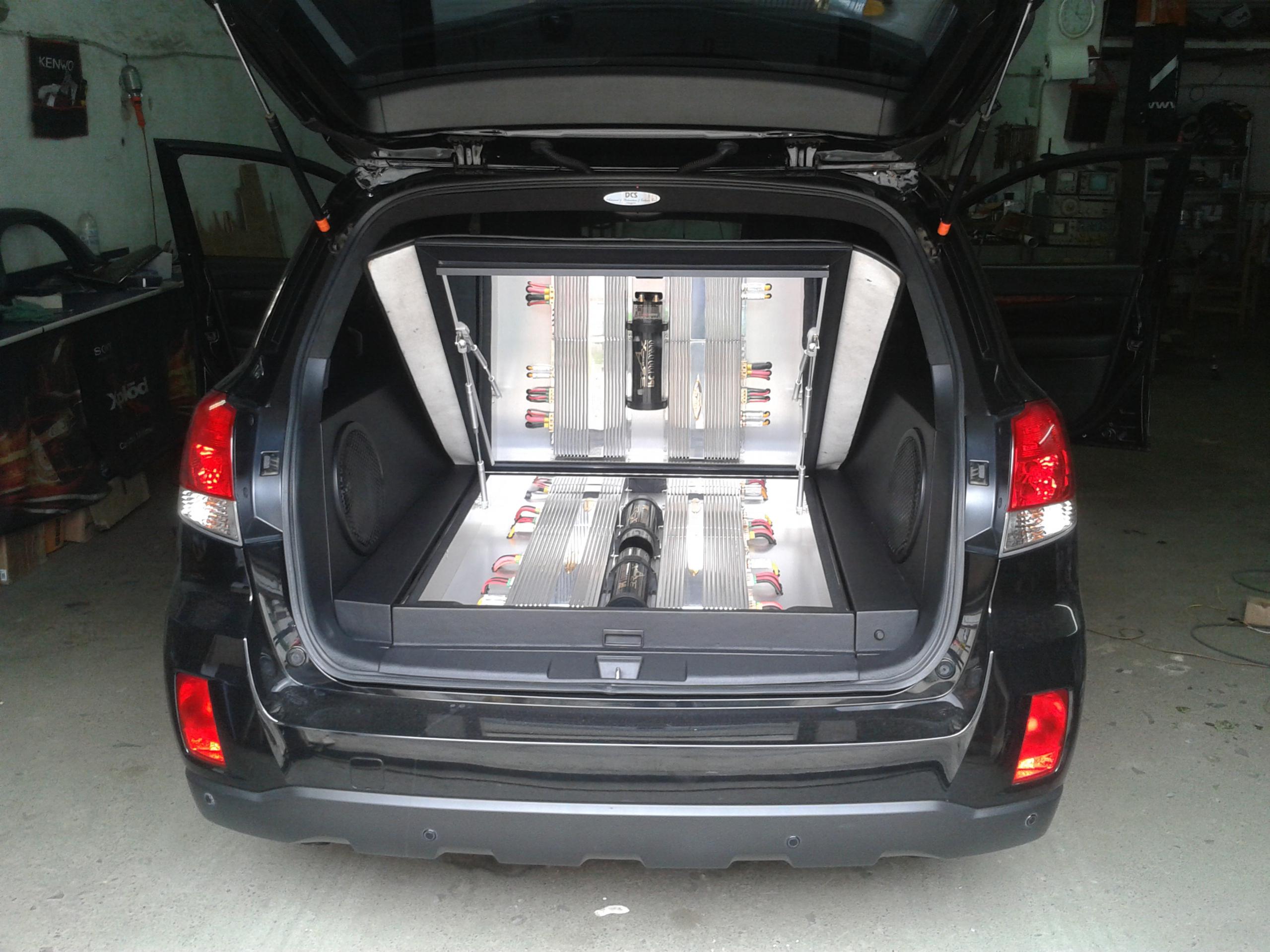

http://autozvuk.org/forum2/attachmen...4&d=1405798140 http://autozvuk.org/forum2/attachmen...3&d=1405798140
В принципе хватает и одного....Только нужен ему моноблок ват 300-400 с хорошим контролем....Объёма литров 25 ему нужно если память мне не изменяет.....
Перечитайте ещё раз сообщения от ЭНТЕРПАСВОРДА.......Дело говорит....
И кстати, если музыка нужна, только моноблок АВ(Понятно правильный и с хорошим контролем)..... если колбаса..... ищите демпинг фактор в Д классе.....

Вам привели пример в посте №38, пара их в универсале, НО, увеен что там при езде не слышно ни дорои ни ветра.... у Вас как с шумкой?
