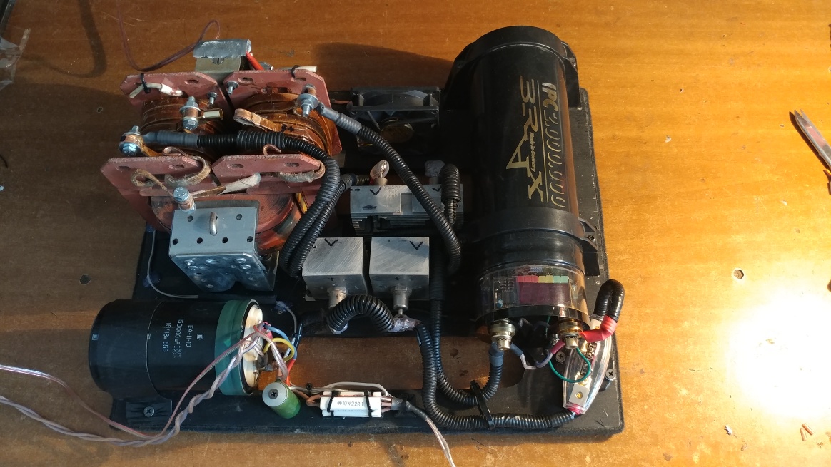

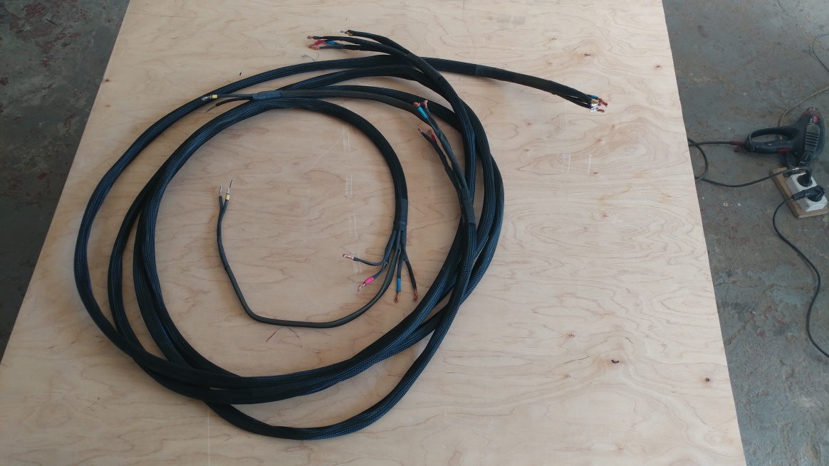

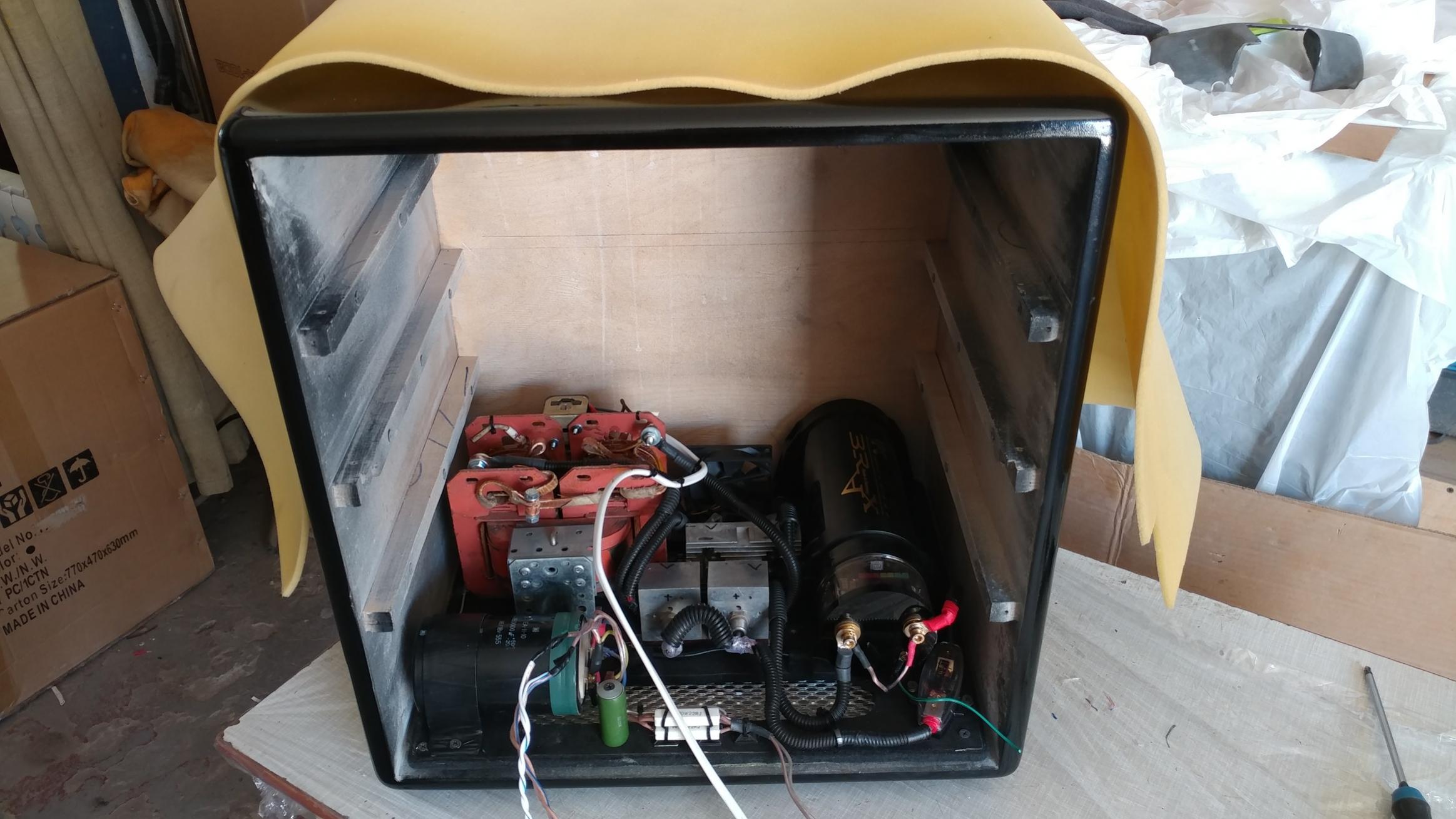

День 28-й....
Занялись блоком питания: крепление трансформатора на амортизирующих опорах и через прокладки, мощные отводы по вторичке и др...Проверили его под нагрузкой 4 -мя лампочками , почти 20 А , в течение 1 час....греется слабо, просадка напряжения по переменному току - 0,2В...нормальный транс...Разметили и закрепили основные компоненты: конденсатор, усилители и др...

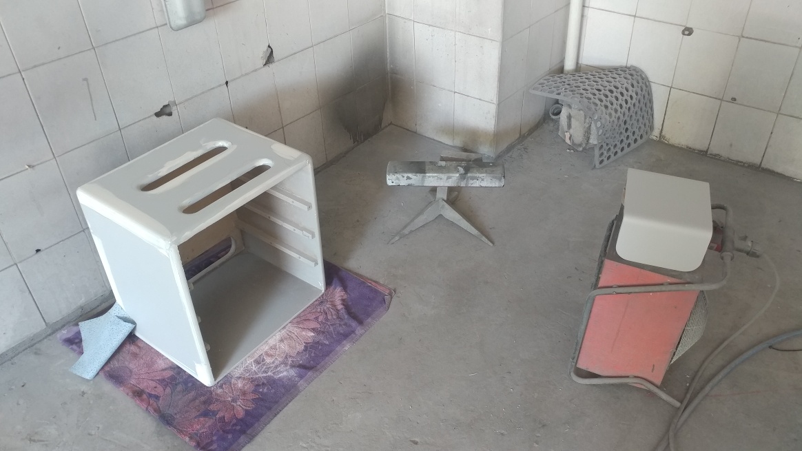

День 29-й...
Ой, близится завершение проекта! или так только кажется))) Блок для аппаратуры вышкурен, загрунтован, покрашен.... и сфотографирован перед покрытием лаком. Хорошо смотрится....Параллельно завершено изготовление блока питания, фото завтра....Солидно получился. Кстати, испытан на хорошую нагрузку и показал, ХОРОШИЕ результаты: переменный 220В / выпрямленное 14 В/ при нагрузке 20А постоянного тока напряжение падает до 12В...Очень неплохо!!...оказалось, что в диодах падает почти 2 вольта(((

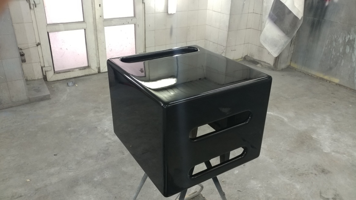

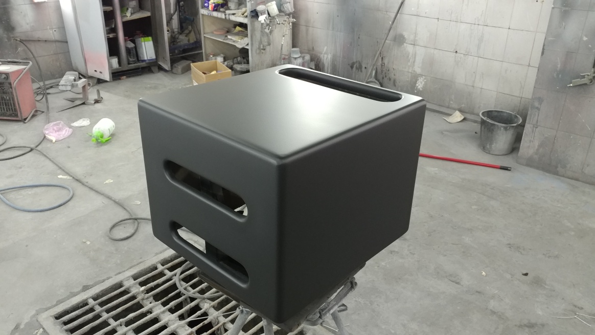

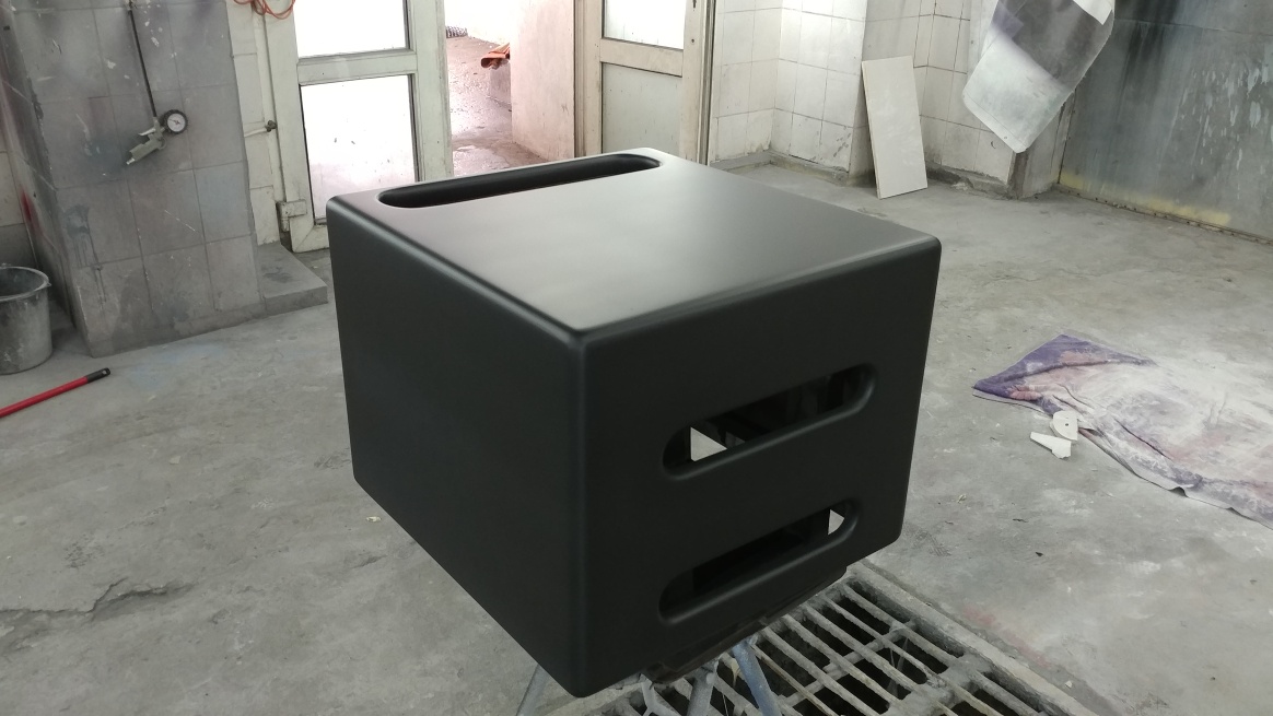

День 30-й.....

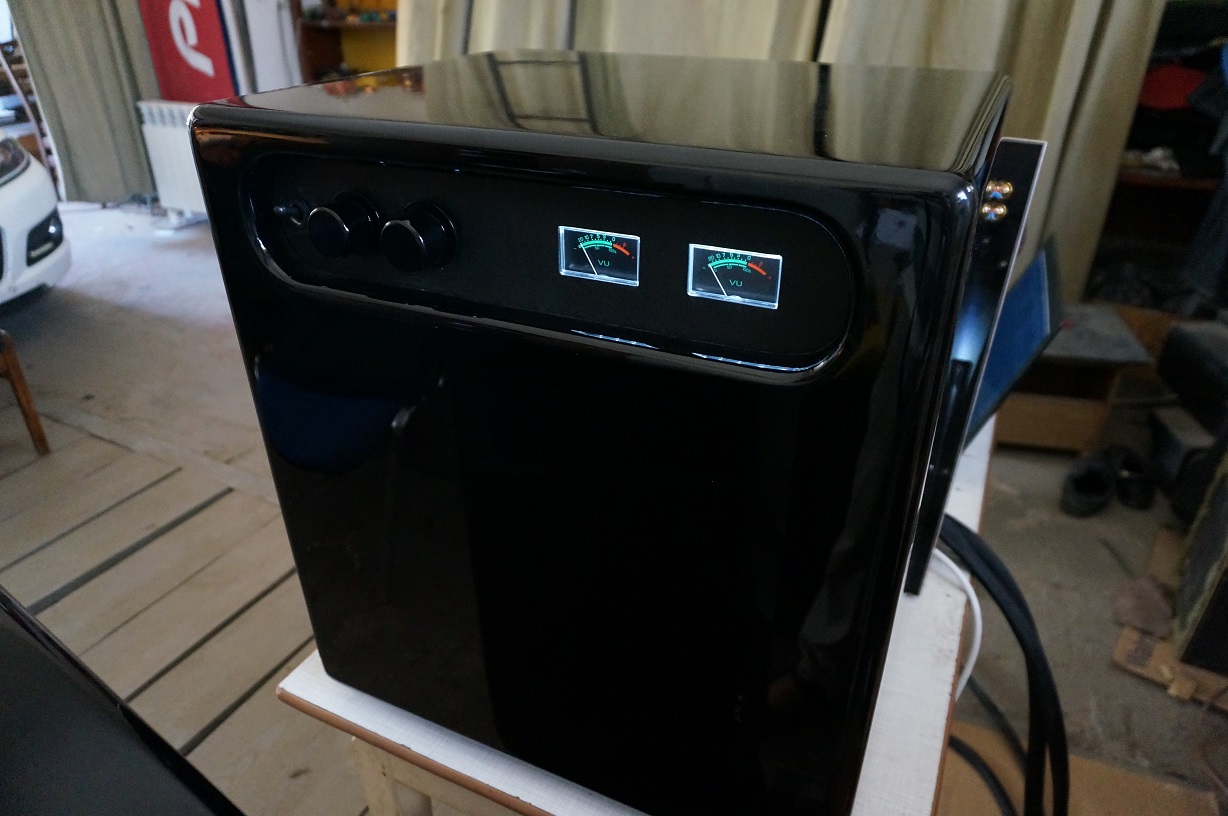

Сегодня наконец то покрасили бокс для аппаратуры....подсохнет за сутки и будем полировать. Закончили блок питания, вентиляцию и охлаждение.
У меня вопрос , коллеги, может кто то подскажет из старых наработок. Нужна хорошая , но не сложная схема, для стрелочных индикаторов выходного сигнала нашего блока усиления....Попробовали простую...не понравилась ...Желательно с логарифмической характеристикой и четкой работой индикаторов....т.е. чтобы стрелки четко отрабатывали уровни сигнала, а не болтались как попало....

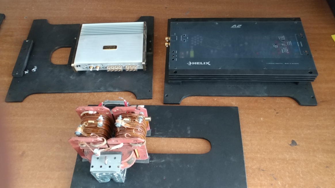

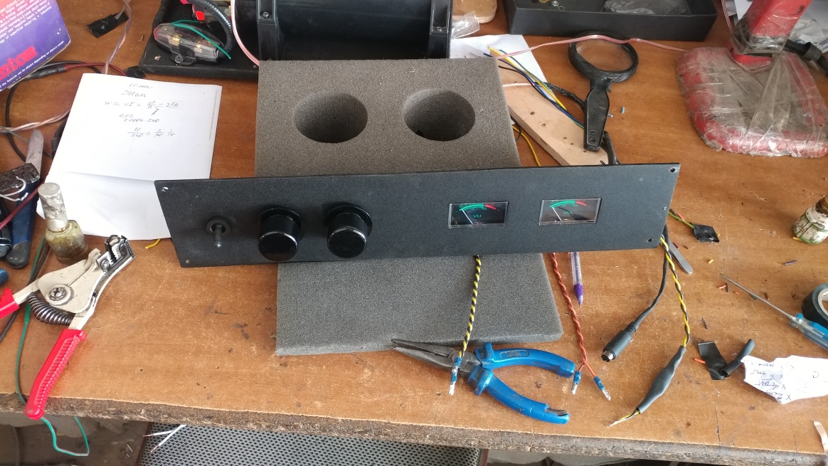

День 28-й...

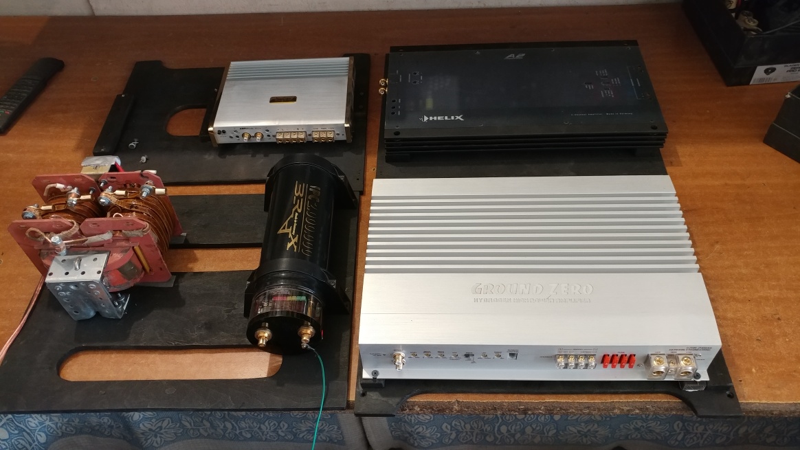

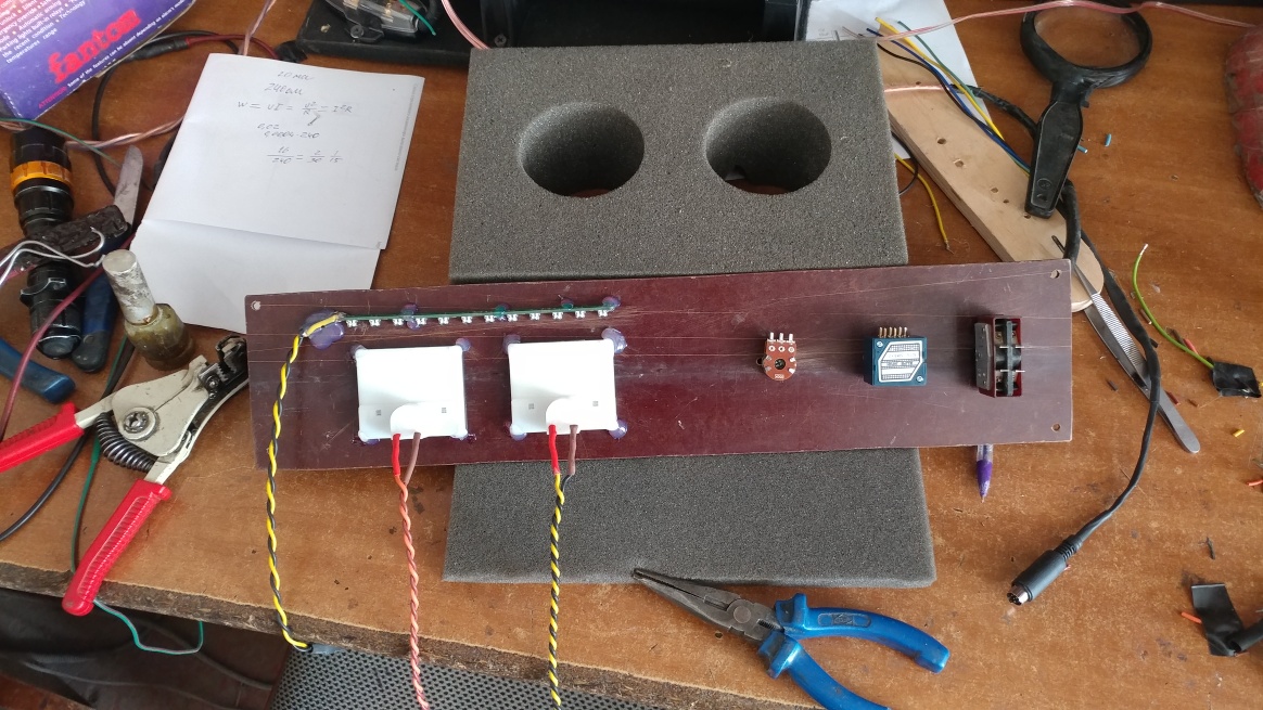

Занимаемся мелочами, которые однако отнимают кучу времени. Собираем и распаиваем панель управления: сетевой выключатель, индикаторы уровня, регуляторы уровня.... Закончили акустические кабели: сабвуферы - Klotz Clarity 425 - 5мм2, НЧ \СЧ - Klotz Clarity 425- 5мм2 , ВЧ - VDH Clearwater - 2мм2. Все три пары запихнули в змеиную кожу ( кстати, рекомендую,хорошего качества ...от Genchik )....несколько жесткий такой ШЛАНГ получился, ну а что делать....?

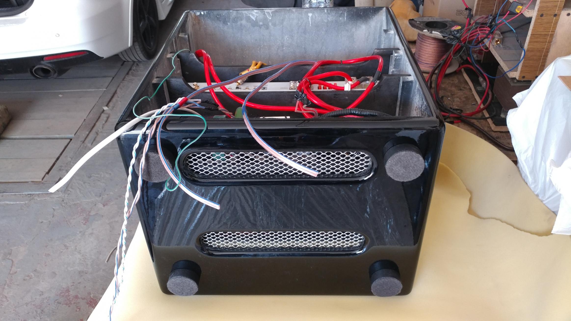

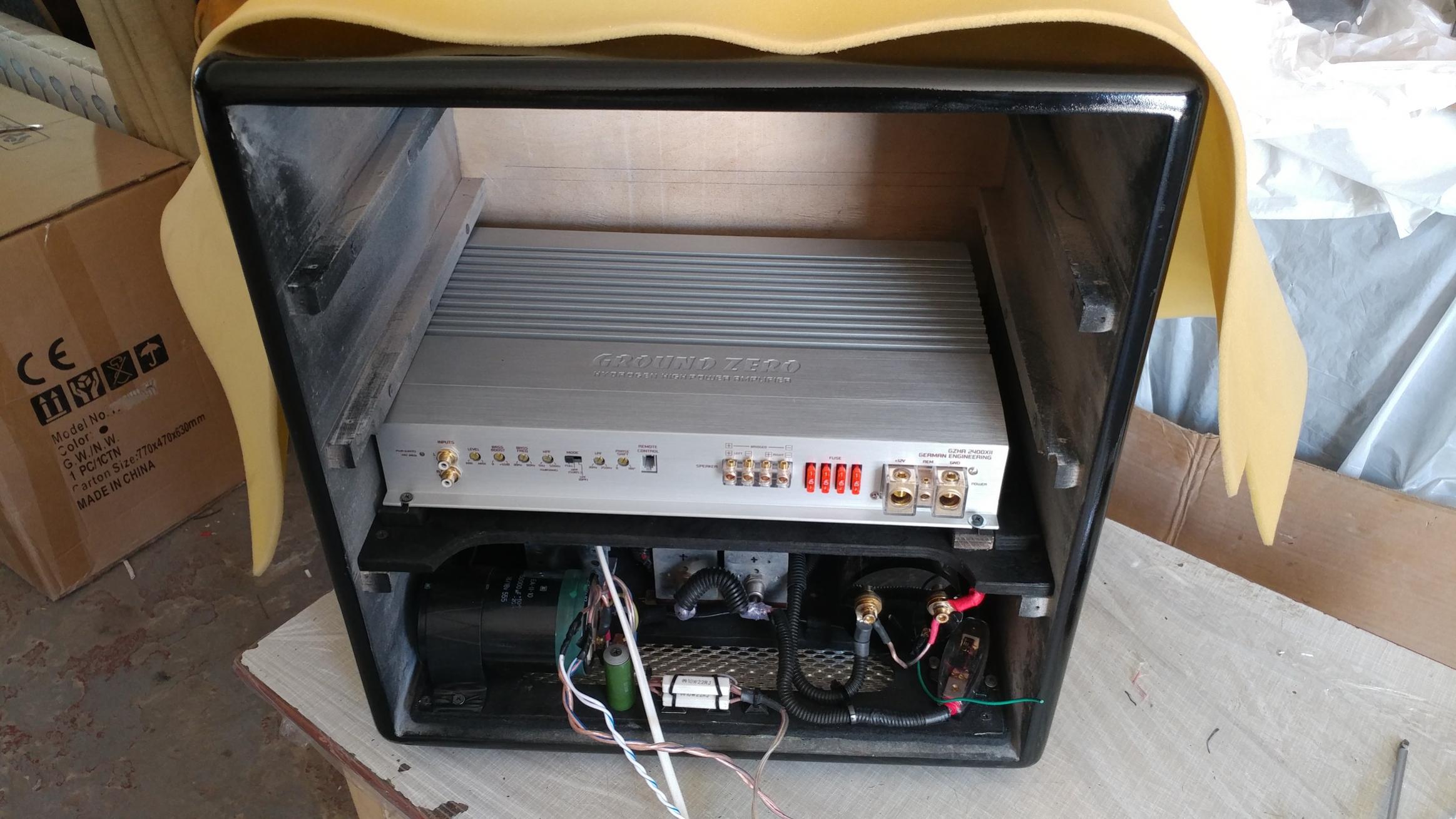

День 29-й......
Медленно ведем монтаж аппаратного блока, исправляя некоторые небольшие ошибки в размещении и трассах кабелей, проводов.. Неуклонно приблиджается момент окончания монтажа и сборки, скоро первое включение....Все уже заждались, т.к. в такой комплектации усилителей и динамиков , не слушали. Очень интересно, как заиграет??? В общем то достаточно удачное расположение комплектующих и конструкция аппаратного блока, довольно несложно можно будет менять усилители, кабели.......Параллельно отработали технологию нанесения маркировки изделия ( шильдик, наименование.. ) Дело за наименованием комплекта!!

Сергей Максимович, а процессор где?
Как сводить будете?
Старый 20.06.2017, 21:41   #135
Сергей Максимович
Аватар для Сергей Максимович
Регистрация: 02.07.2010
Сообщений: 1,404
Репутация: 122
По умолчанию Re: домашняя аудиосистема из автомобильных компонентов
Алексей, ты не все серии смотришь нашего увлекательного сериала...

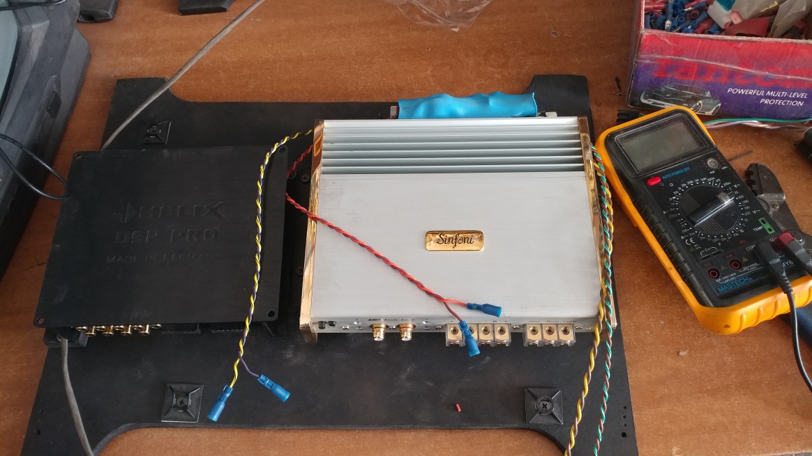

Процессор на фото рядом с усилителем Sinfoni

vvv,из тех процессоров , что у меня есть в наличии и будем пробовать:
- Helix Pro, Helix DSP mk.2, Helix Pro mk.2
Под них установлены регуляторы уровня, это очень удобно..
Ground Zero и Mosconi 6 to 8 нами опробованы на начальной стадии: первый явно слабоват для нашей системы, второй тоже , да еще и требует панель управления дорогущую... Если не устроят Хеликсы, то в резерве есть Mosconi 8 to 12 Aero. но это потребует опять же панель управления....что не входит в наши планы. В общем РЕАЛЬНО с трепетом и надеждой ждем прослушиваний.....

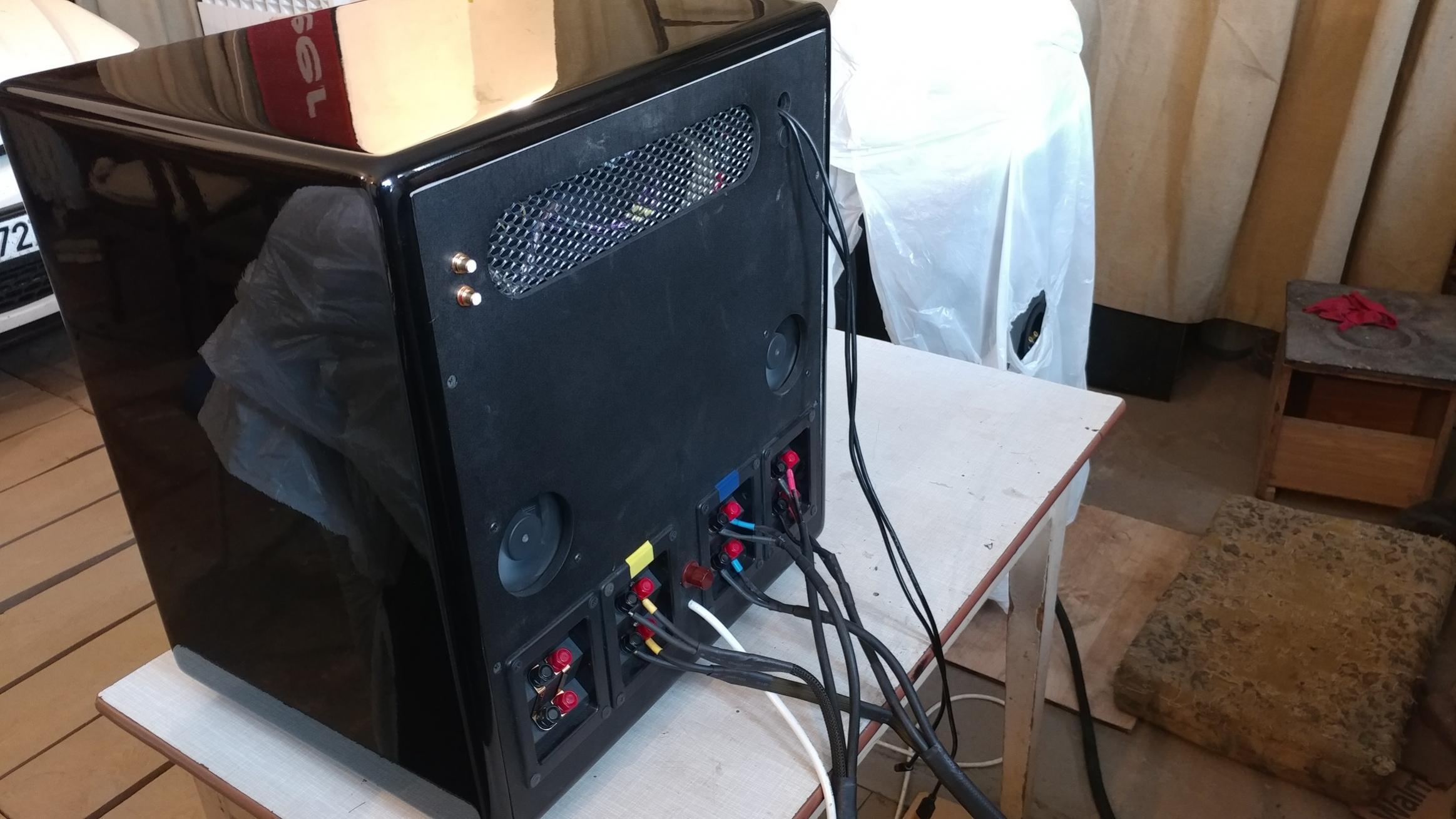

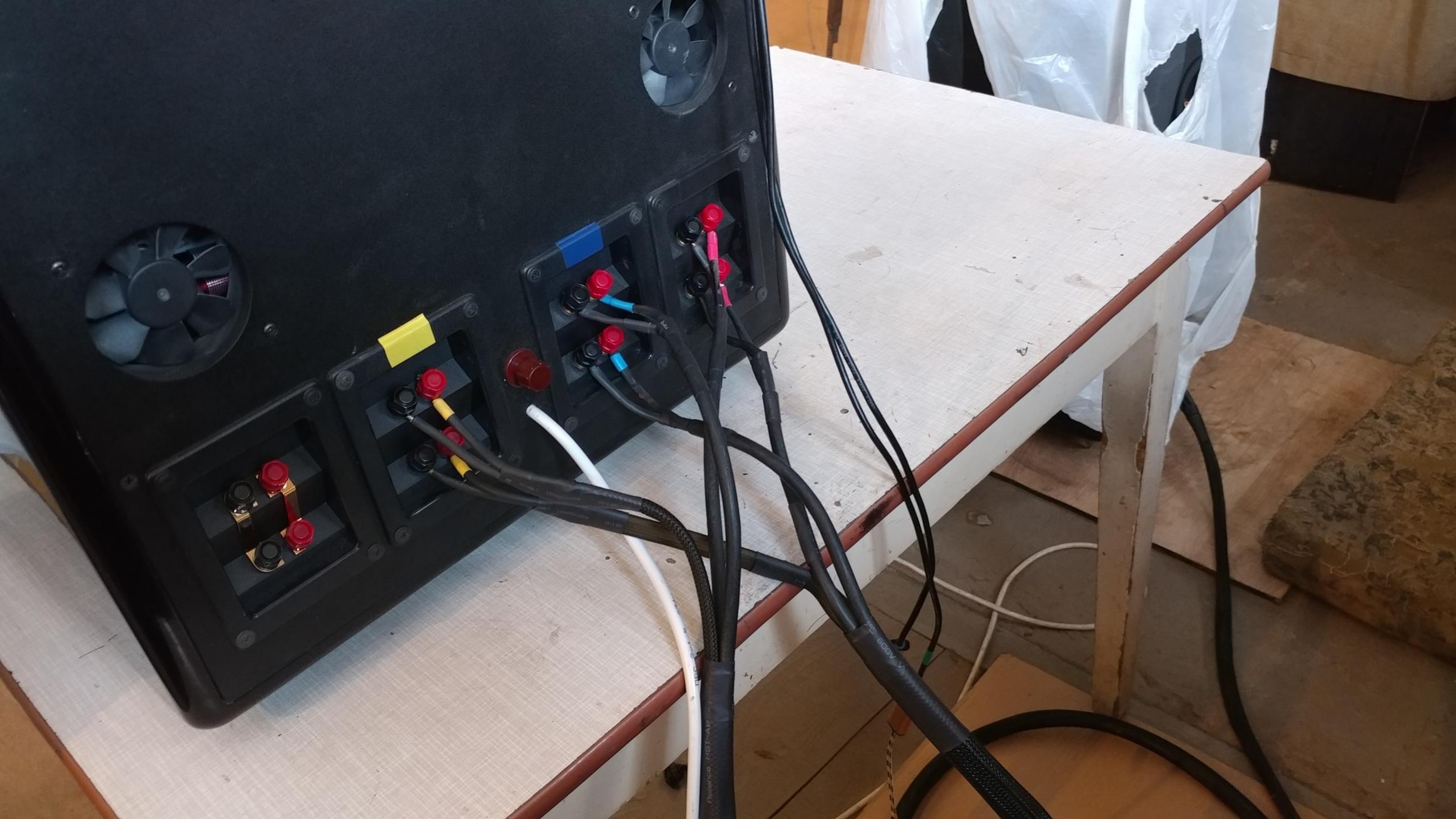

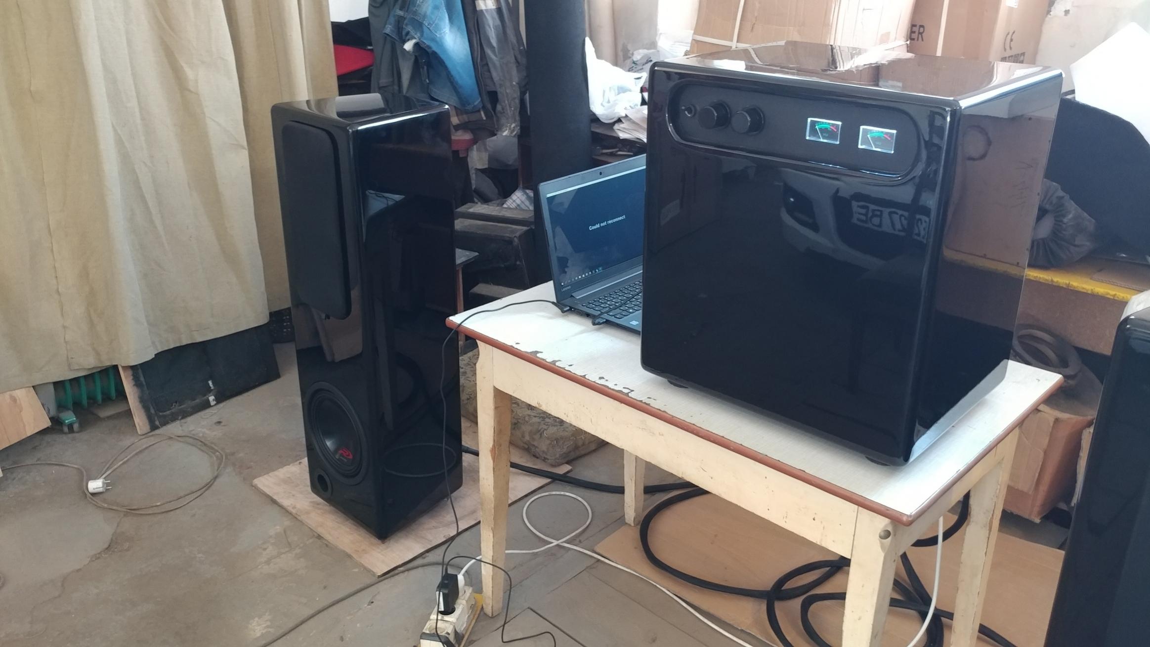

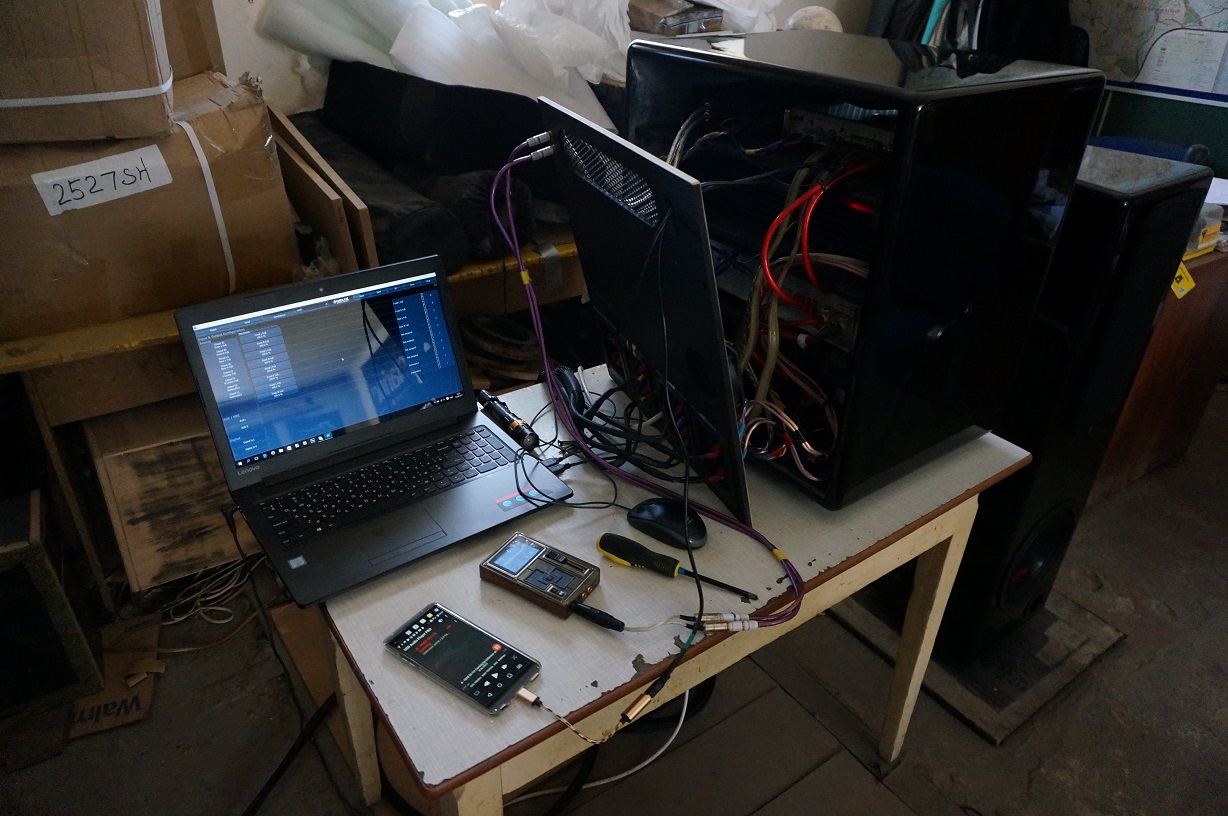

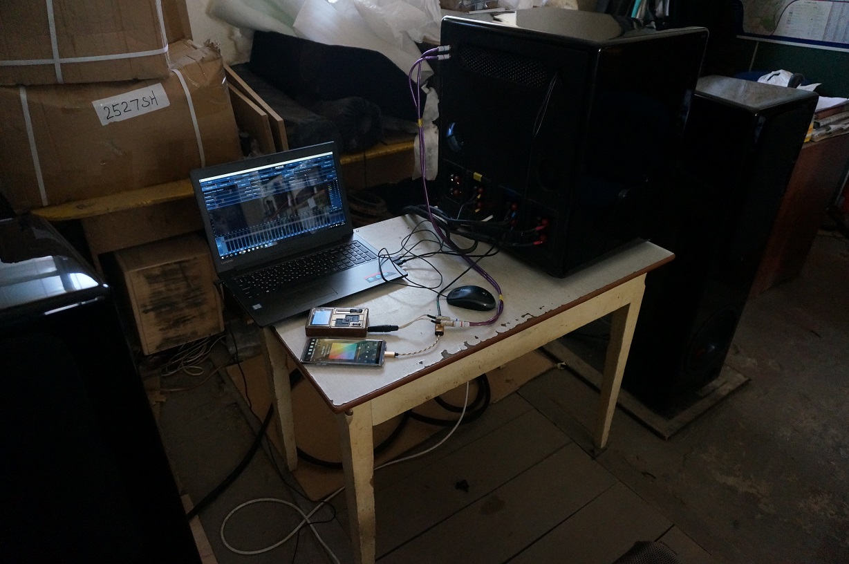

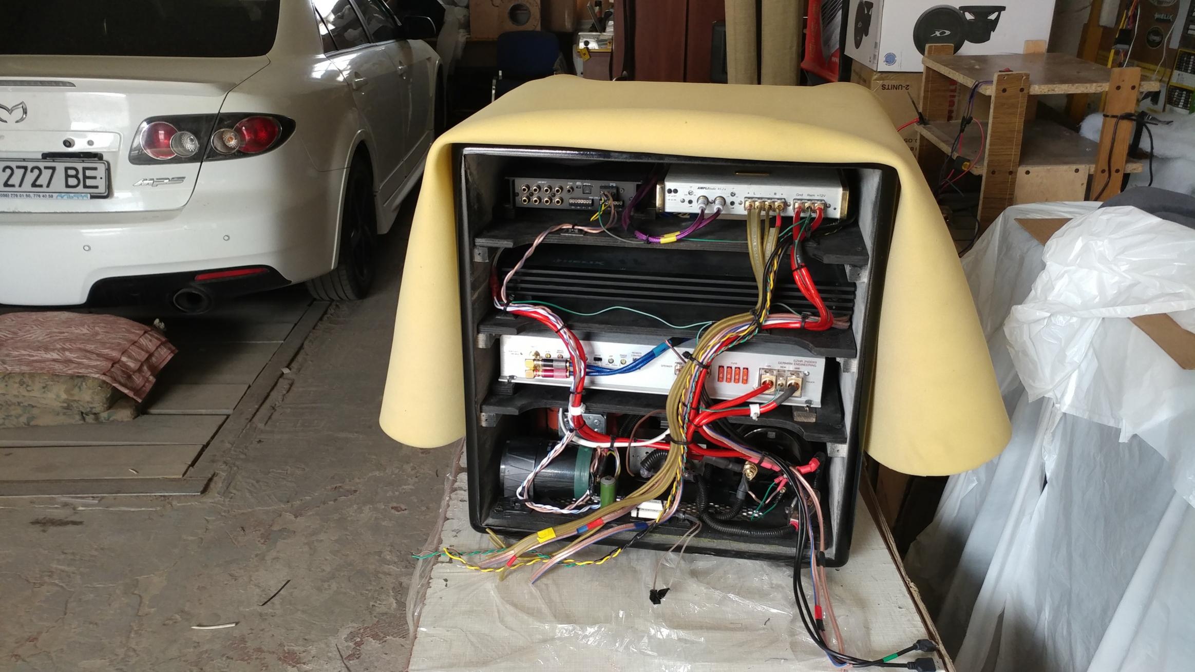

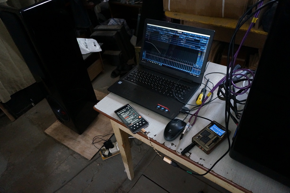

День 30-й....

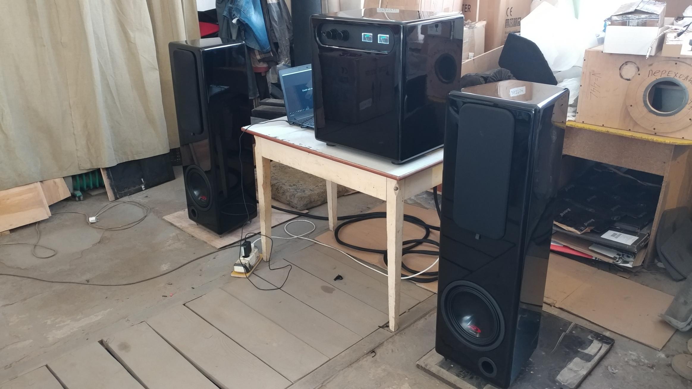

Ну что.....свершилось, мы НАКОНЕЦ ТО собрали аппаратный блок , состыковали кабели с акустикой, проверили монтаж, работоспособность вентиляторов охлаждения, сделали предварительную настройку и......включили!! Итак, первые ощущения и впечатления:
- комплект в составе двух АС и аппаратного блока смотрится... .серьезно, строго, но привлекательно, даже может и ...шикарно!
- вес блока .....ОЧЕНЬ большой! думаю около 50 кГ!! Будет проблема ( ну может проблемка) его транспортировать, надо разрабатывать приспособления для транспортировки и АС и блока..... Они же СКОЛЬЗКИЕ!))))
- прослушивание проводили в СОВЕРШЕННО не подготовленном боксе ( это видно из многих фото ) шириной 5,5 м и длиной 11 м.
- источники сигнала хай фай плейер по оптике
- усилители и динамики я указывал, межблочники саб- DLS US, НЧ/СЧ - VDH D102 , ВЧ - VDH MC - SILVER IT 65 G
ЗВУЧАНИЕ:
- первые впечатления ОЧЕНЬ хорошие!! Далеко не хай-энд ( а мы к нему и не стремились!!) но хороший хай фай...Вкусно, ясно, динамично, приятно и все время хочется НАВАЛИТЬ!!! Мощность ( громкость звучания) вполне достаточна и с запасом ....( я располагался в 3м от АС).
ОЧЕНЬ, подчеркиваю, ОЧЕНЬ, доволен звучанием ВЧ головки, ....ровно, без выбросов и впадин, приятно, комфортно!! Очень хорошо заменяет СЧ головку, т.е. 4-х полоску не надо....По крайней мере сегодня так показалось!! Хорошо она состыковалась с Brax Matrix... Саб...ну да, не очень собранный, гуляющий....но глубокий. Но возможно это помещение сказывается
В общем пока что ПОЛОЖИТЕЛЬНЫЕ эмоции! завтра продолжим прослушивание, но впечатление, что концепция верна!
Попозже пригласим опытных коллег на прослушивание, а также спецов из хай-фай салонов....Важно и их мнение,а в каком ценовом диапазоне мы звучим???

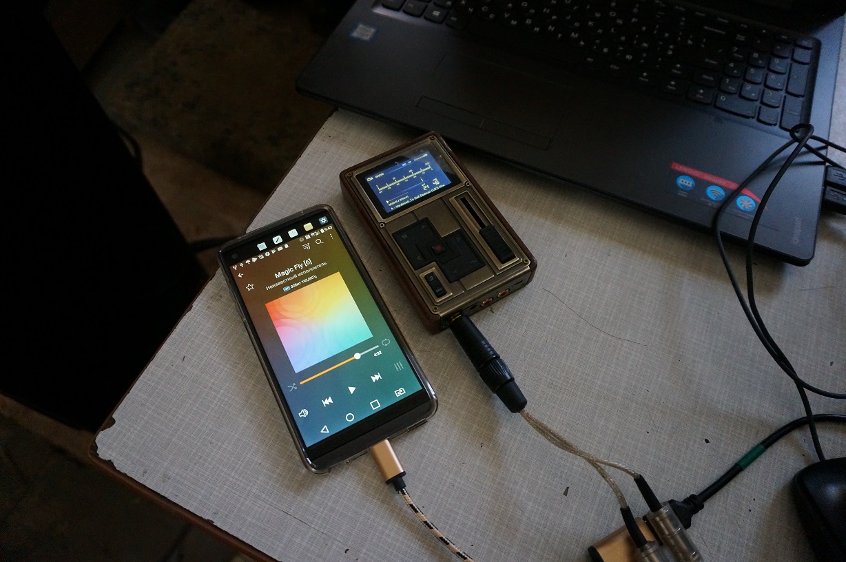

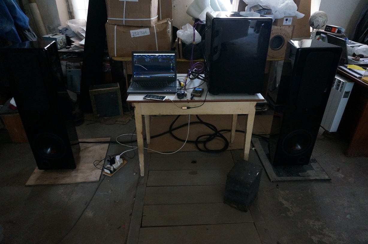

Сегодня немного подстраивали аудиосистему и прослушивали с разных входов: оптика, аналоговый, блютуз и др.... Результаты ...выше, чем ожидалось: и звук и внешний вид и удобство эксплуатации. Завтра прослушают первые приглашенные эксперты-коллеги....Интересно их мнение...
К нашим впечатлениям добавились:...хорошая масштабность звучания, отличная фокусировка и расстановка образов, непривязка к динамикам, чистое звучание, сильная сторона системы- инструментал, поп,диско, техно, электро ,блюз, джаз и классика с небольшим набором инструментов... Несколько хуже звучат сложные оркестровые композиции... Рок хорош, но некоторым композициям не достает жесткости, панча ( сабы ф/инверторные, глубокие, несколько мягкие, обволакивающие )...Думаю, под конкретного заказчика применять НУЖНЫЕ сабовые головки..это все понятно....

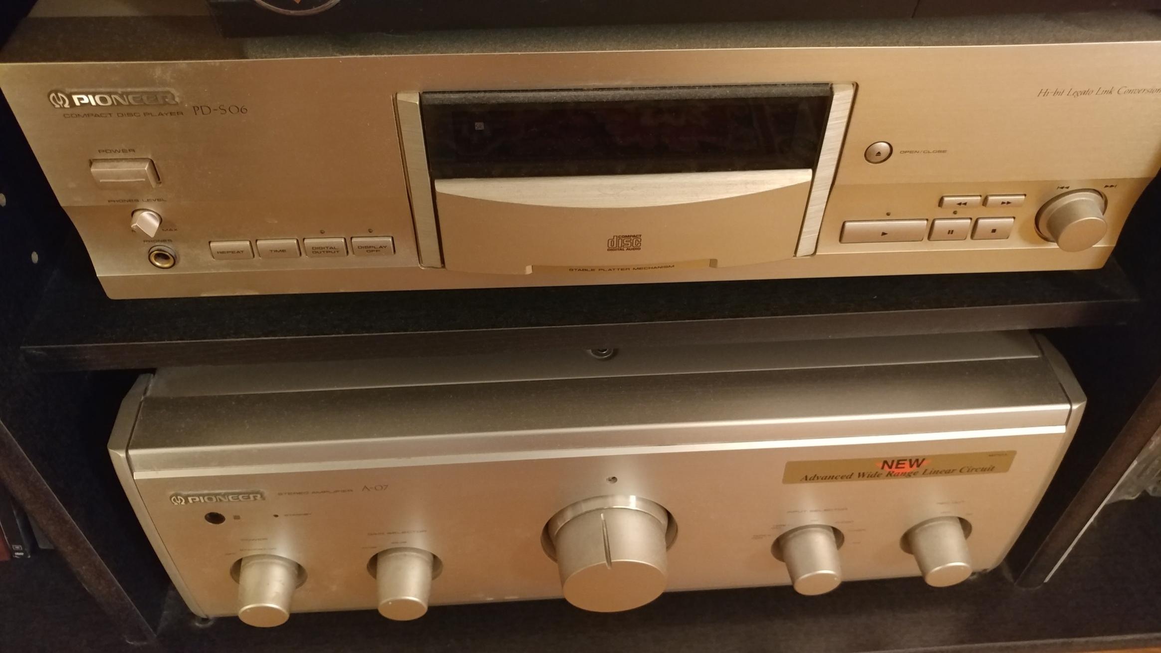

В качестве источников сигнала использовались:
-смартфон LG V20
-хай-фай плейер Colorfly C4 Pro
- CД проигрыватель Pioneer PDS-06
В качестве процессора использовался Helix Pro.....пока что менять не намерены!
