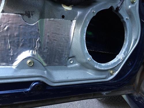

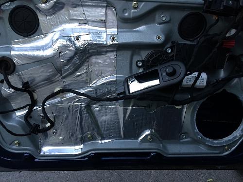

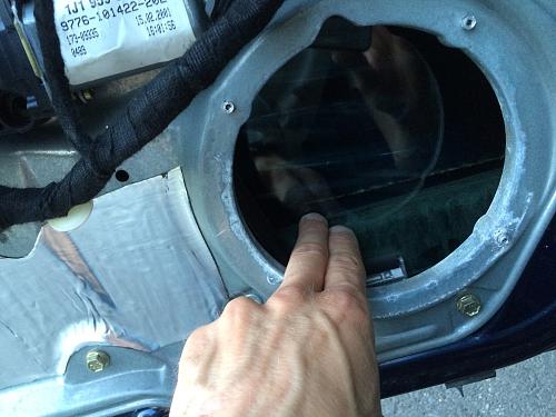

Всем доброго времени. Прочитав очередной раз форум, понял что вопросов стало больше. Имеется Jetta MK4 2001 года. Имеется навязчивая идея выстроить звук на капоте. Проложил 1Га в багажник для Soundstream VGA 800.5. Жду 10Га для акустики. В планах 2 плюс саб. 9887 для головы. Сегодня снял карту для определения работы. Внутреняя панель имеет много изгибов, которые дают жесткость. Так вот вопрос - нужно ли клеить вибру? Куда? Акустику не нашел, но склоняюсь к Eton / Helix. Думаю о распорке, но стекло падает практически на дно двери. Может кто имел счастие работать с такими дверями?
Расположение ВЧ в заводских местах допустимо?

Обратитесь к тем, кто стекла вклеивает. У них герметик супер крепкий и в то же время пластичный.
если вы поклеите 1мм герлен- ничего хорошего не выйдет. надо по центру жесткий, фольгированный с большим содержанием наполнителя, а уже по краям- мастичную шумку.
Хорошо разогревать и хорошо прикатывать, иначе на солнце сползет.
И где вы такие цены находите? Крыша + 2 двери - 100 дол материалов. Это то, что на видео показано.

Это двери kia ceed. Принцип тот же я думаю. Что непонятно - спрашивайте.
Еще добавлена распорка, в виде шпильки, там где у Вас пальцы на фото)))

Встречали подобную вклейку профилей прямо на метал, потом срезали и рехтовали двери.
Внешняя филенка пошла хлопунами.
Завод изготовитель не зря берет шовный герметик.
Профиля в плотную приклеены к тоненькому металу в местах фиксации имеют свойство деформироваться.
Если клеить или на шовный герметик толщина шва порядка 5мм или через слой виброизоляции.
