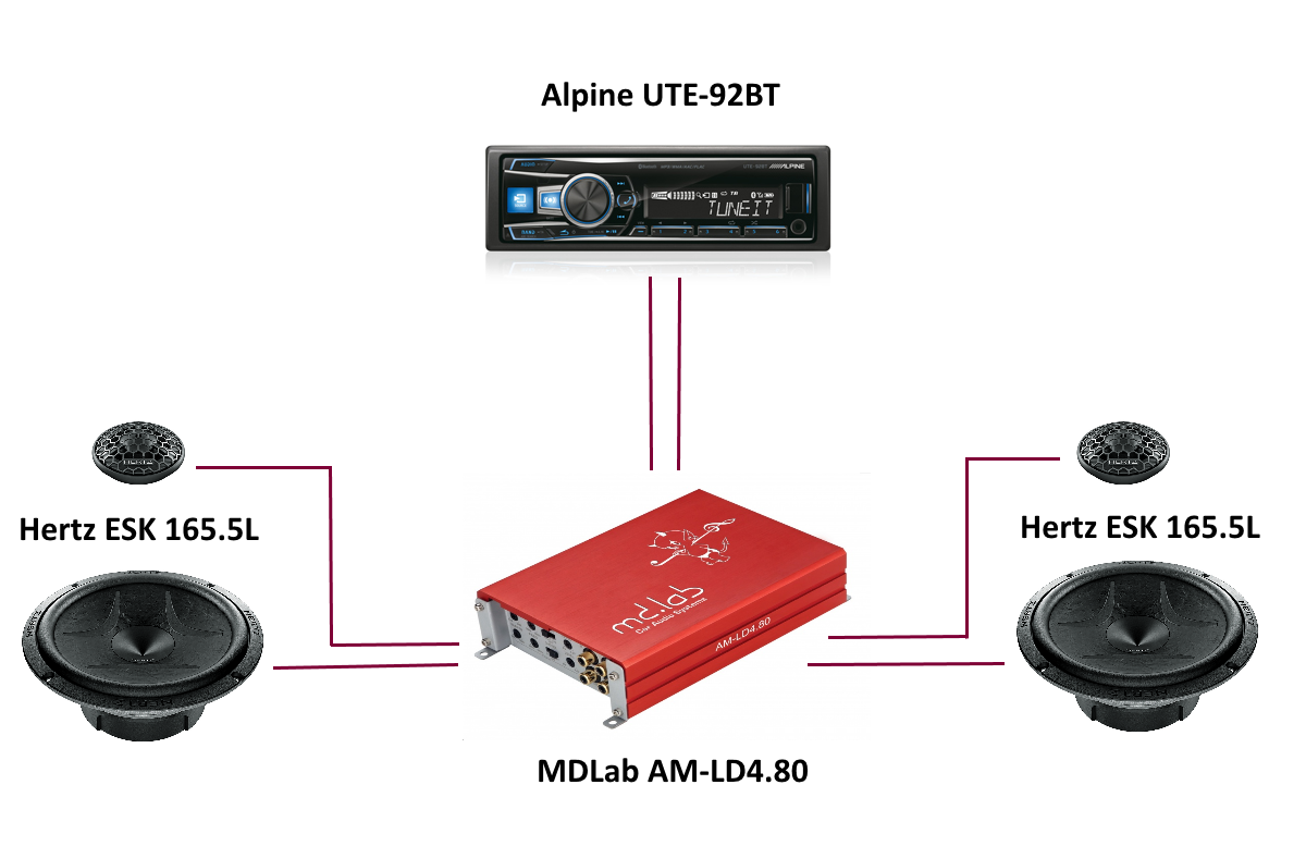

Я придумал себе конкретную задачу - сделать новый фронт в Mercedes SLK.
Буду делать совими руками.
К критике отношусь спокойно, а к дельным советам хорошо
Ниже схема и описание компонентов, которые выбрал на данный момент.
Просьба дать свои отзывы/замечания/предложения.
А если у кого-то такие компоненты установлены, то я буду очень рад и признателен послушать
ГУ:
Требования – Bluetooth, поканальные выходы, фильтры, временные задержки.
BT нужен для спокойных разговоров, Мерс на механике, две руки заняты.
И музыку люблю слушать через BT.
Все это я обнаружил в новом Alpine UTE-92BT за 150$
http://www.alpine.su/8_25_223_1924
Усилитель:
Покопавшись на Мерседесовских форумах, я нашел место, куда ставили штатный усилитиль опциональной звуковой системы BOSE.
Это под ногами пассажира.
Прикинув размеры – хочу поставить туда – MD LAB
Изначально ориентировался на этот AM-MB4,
http://www.md-lab.ru/shop/amplifiers.../MDLab_AM-MB4/
но потом увидел модель поновее:
http://www.md-lab.ru/shop/amplifiers...Lab_AM-LD4.80/
Удачное место и с точки зрения длинный проводов.
По охлаждению не очень, но туда заходит отдельный патрубок вентиляции.
Акустика:
Буду ставить в штатные места, с фанерной проставкой.
Размер 16.5 + пищалка 1’
Так как пока будет играть только фронт, нужны мидбасы, которые играют низко.
Еще не слушал, по видеообзорам выбрал вот эти: Hertz ESK 165.5L
http://hertz-audio.com.ua/product/hertz-esk-1655l/
Двери будут хорошо обесшумлены.
Провода также будут нормальные.
Название: Схема фронт1.png

Сообщение от SergeSLK Посмотреть сообщение
Акустика:
Штатные места - хорошо, но штатные сетки очень, ОЧЕНЬ плохо.
Сетки менять обязательно, они умножат результаты всех Ваших трудов на 0.5.
Имейте ввиду, что зачастую звук по Блютуз хуже звучания с флешки на USB потому, что в Блютуз-модуле используется собственный, с невысокими характеристиками, ЦАП.
Это совершенно неважно, пока Блютуз используется как хендс-фри для разговоров, но имеет принципиальное значение, если Вы собираетесь гонять по нему музыку.
Возможно, в выбранном Вами Альпе, уже стоит более современный модуль, который отдаёт звук по цифре и звук с Блютуза идёт через основной ЦАП магнитолы.
А возможно и нет, - рекомендую обратить на это внимание.

"Еще не слушал, по видеообзорам выбрал вот эти: Hertz ESK 165.5L" - ето не правильный подход при выборе компонентов
Ну, это не просто модель поновее, а как бы принципиально другой усилитель AM-LD4.80 - это D-класс, а AM-MB4 - АВ-класс Соответственно, и звучать они могут по разному...
А где, у кого можно их сравнить, послушать?
И интересно насколько A/B больше греется.
Та наверное нигде и ни у кого...
У меня стоят 2 под водительским сиденьем "бутербродом" без доп.охлаждения.
Ну... греются, но не так шо капец, не критично. За 1,5 года проблем с перегревом или еще чем-то не было

Музика по блютузу в 92 Альпі звучить нічим не гірше ніж через флешку.
Підсилювач таки краще взяти АВ клас.
Говорю, бо в самого стоїть така голова і такий усь, тому знаю як воно звучить.
Акустику раджу вибрати іншу.

У мене мідбас Helix S-806 і твітер ScanSpeak 3004/602000
У Київ я не планую їхати.
Зараз, до речі, в купи-продайці появився цікавий комплект Хелікс Авангард - я полюбляю олдскульну акустику... можете звернути увагу

А я бы посоветовал подъехать к каравану и послушать например 2х полоску у Аррта, ну и пару трехполосок, чтоб понимать чего хочется, при учете что там 2х полоска очень добротная.
неужели некуда разместить нормальный усилок? есть же 2 сиденья, это как минимум 2 усилка есть куда деть я бы посмотрел на eton500.4 или ipa500.4 или jl300\4 да сделать поканалку.
ну и смотреть в сторону трехполоски, рано или поздно все равно туда

Чим іпа 500 краще мдлаб AM-MB4 ?
ну как минимум фильтрами для организации поканалки, хотя с кроссовером в этом альпайне это не очень актуально
по поводу мудилаба я воздержусь от комментариев (ИМХО мне не внушает доверия, и не только мне )
ну и по просьбе Володимира, добавлю имхо в пользу трешки
