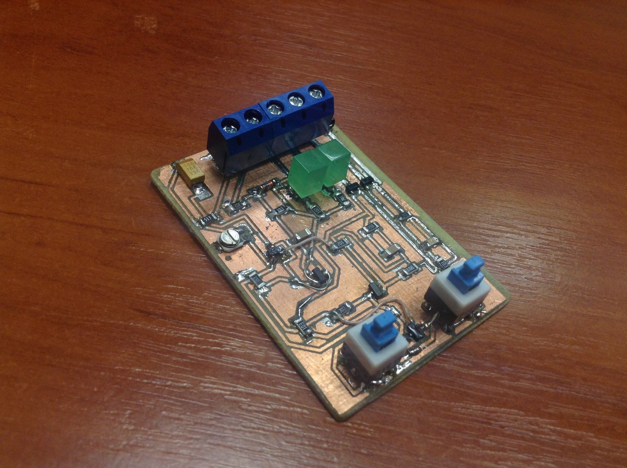

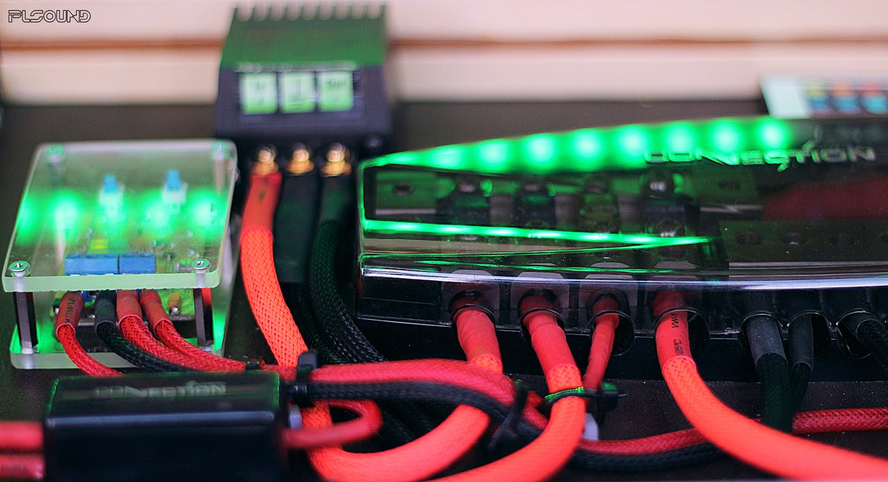

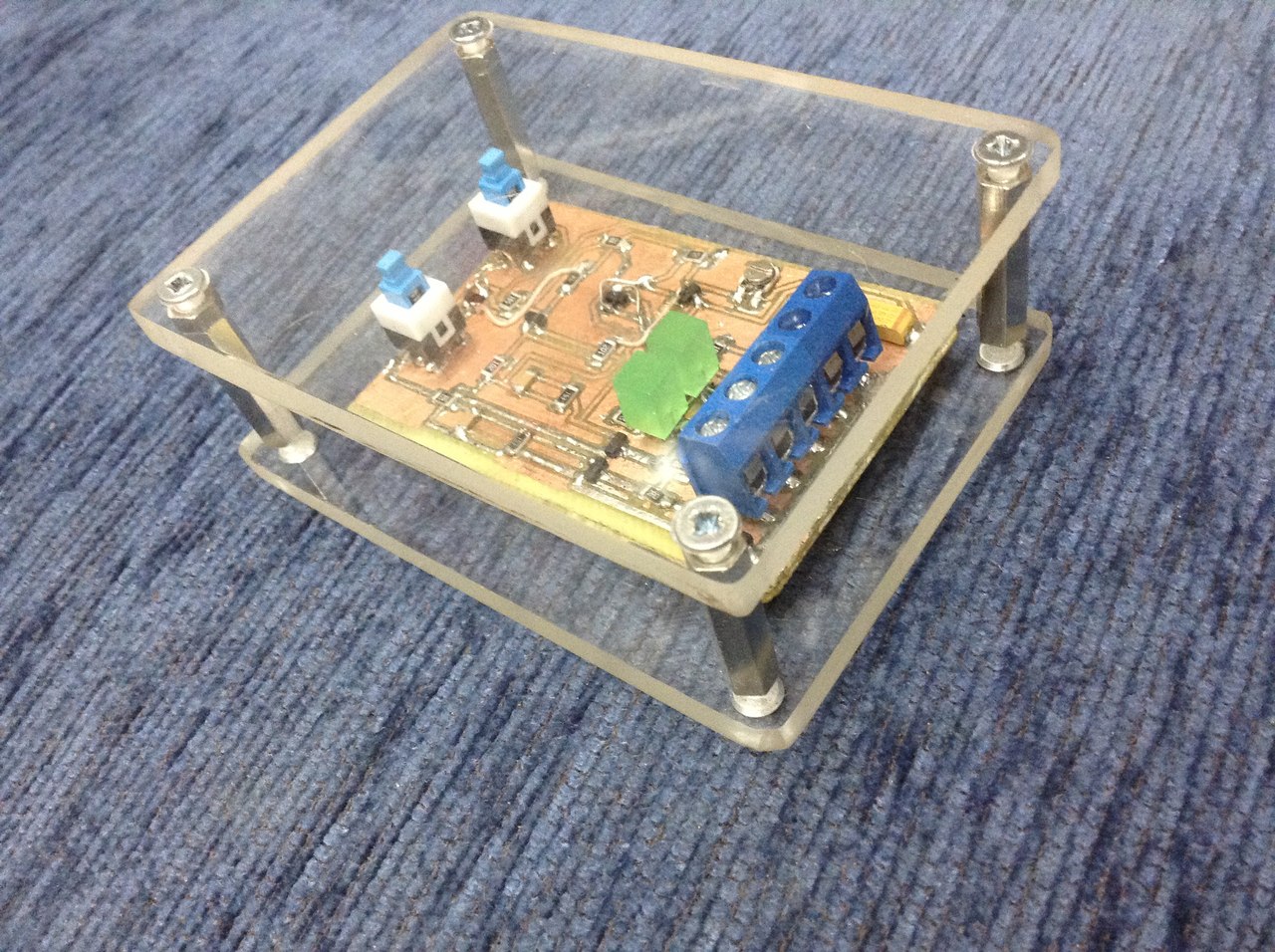

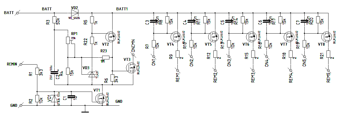

Remout.... есть такой, но щёлкает =)) А мы ж не любим всякие там, щелчки и посторонние.
Короче говоря - что это такое ? Это такая штука, которая не даёт включится усилителям (нет Rem) если питание ниже 11.5 и отключает принудительно если питание падает до 11.2 !
при этом есть задержка при включении, принудительное отключение канала рема (их всего 2) не захотел много, ну и собственно индикация.
ах да, не щёлкает
Отключение при заданном вольтаже не даст акб разрядиться если забыли о системе, либо при настройке когда завтыкали и уже не слышим клип спалить компоненты
Дальше как положено красиво оформлю и в багажник (размер 4х6 см)
Схема ув. Sova или он же Garmin. с малюсенькой подгонкой под себя

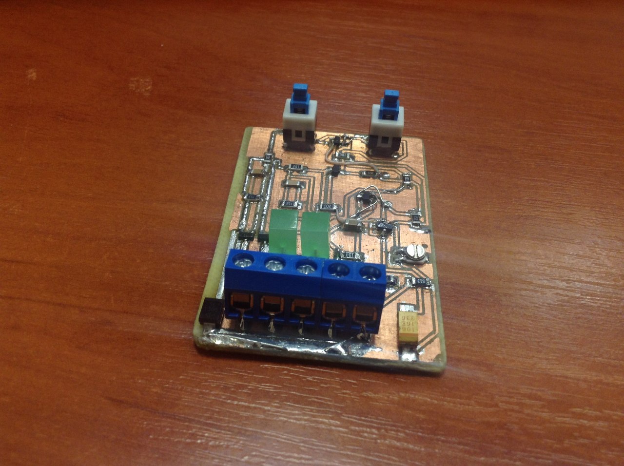

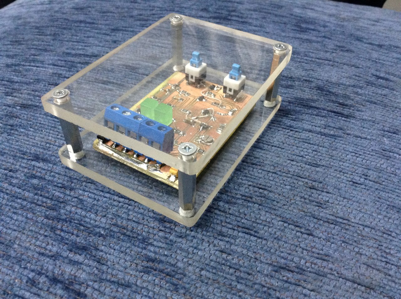

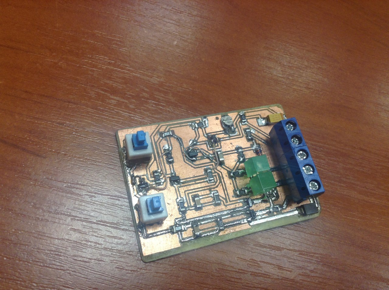

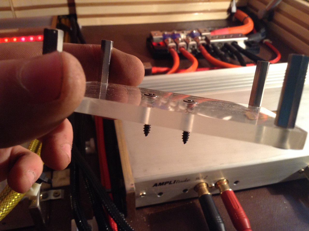

ПРодолжаю оформлять =) Вот уже коробочку сделал, платку лаком вскрыл

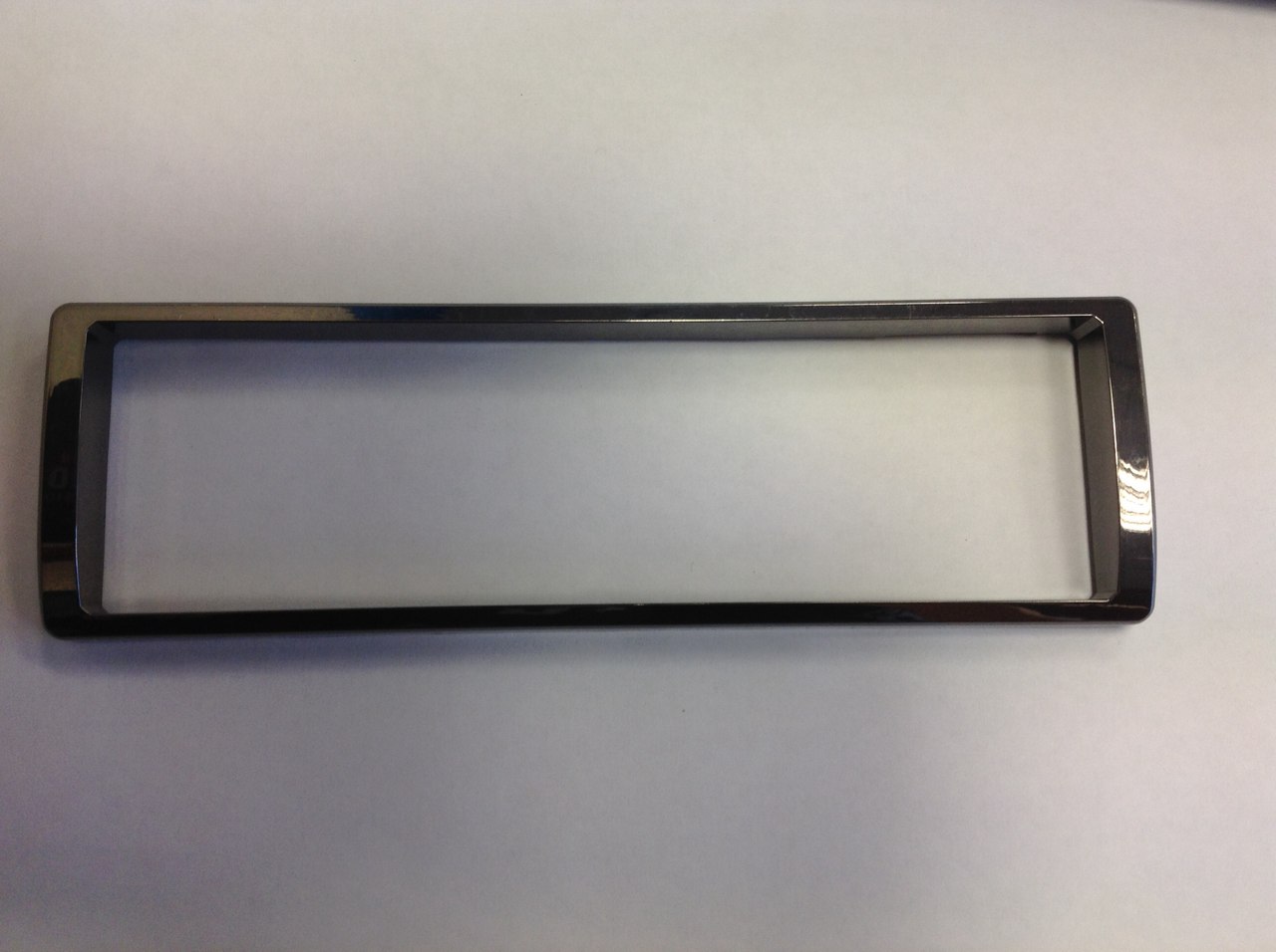

на ГУ до сего момента не было рамки, а тут она нашлась ! Спасибо отозвался добрый человек Сергей Максимович.

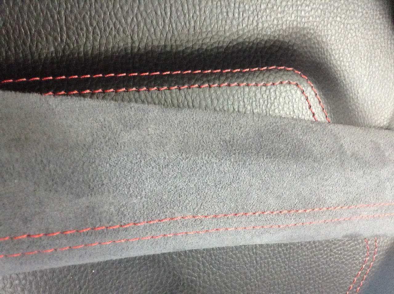

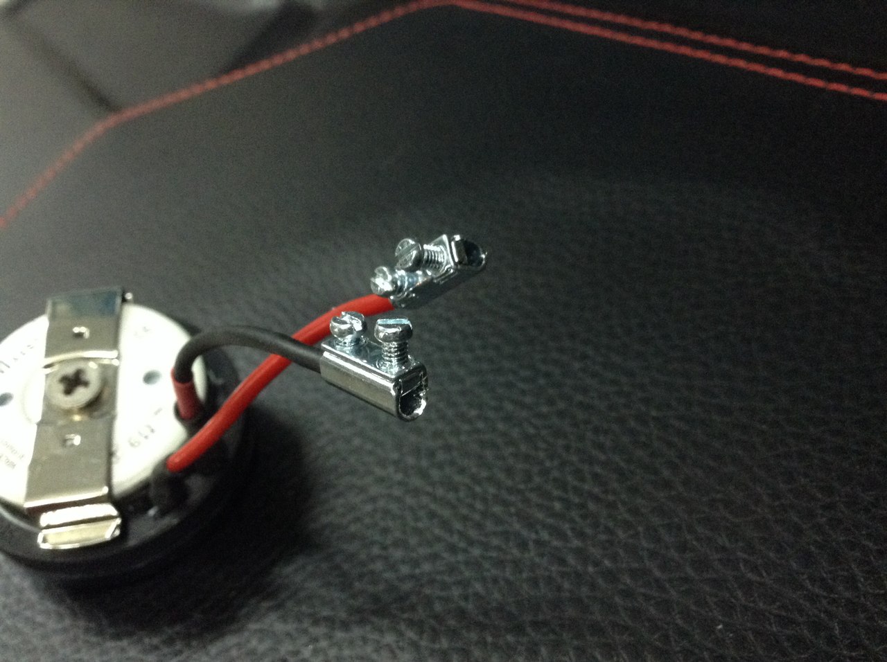

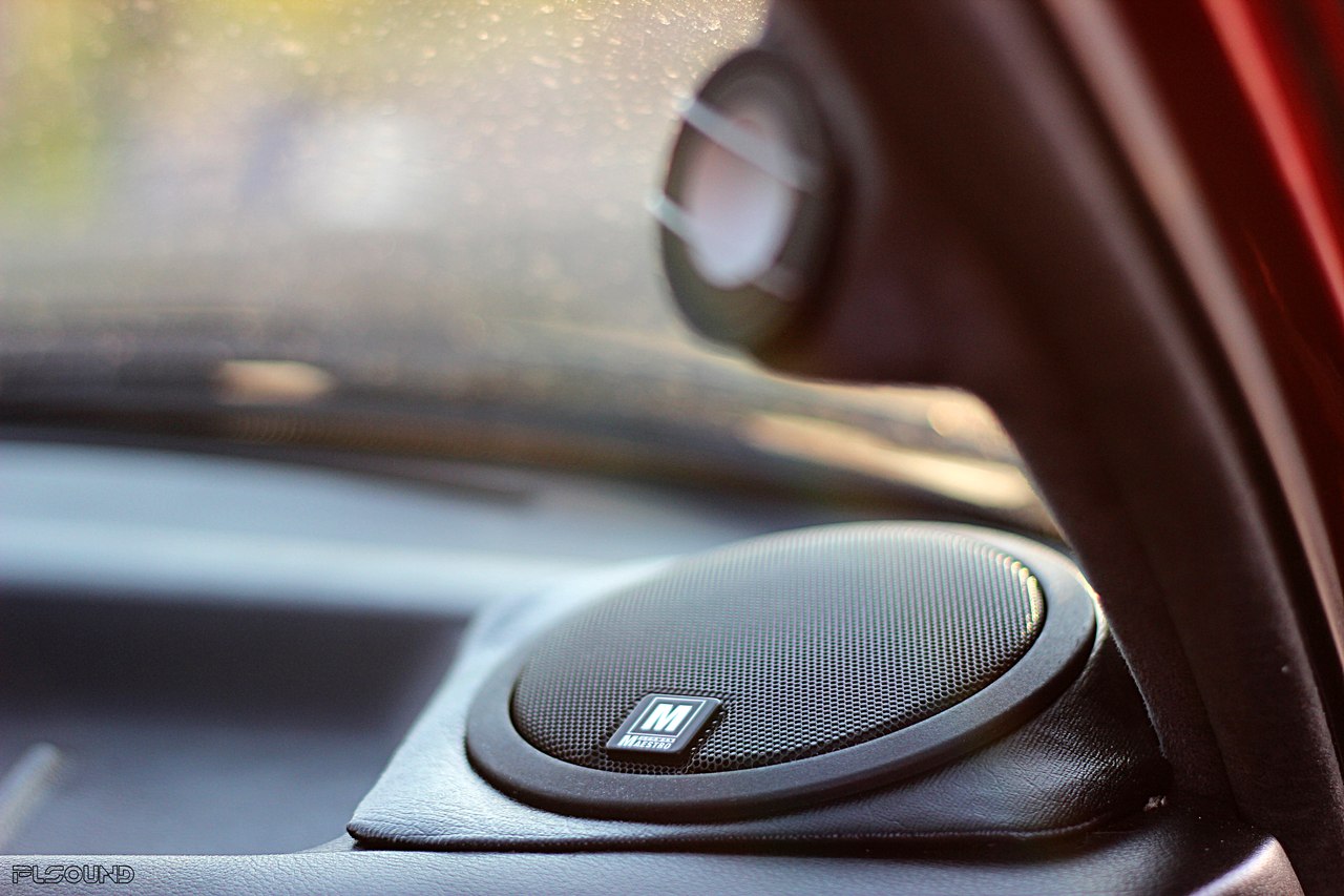

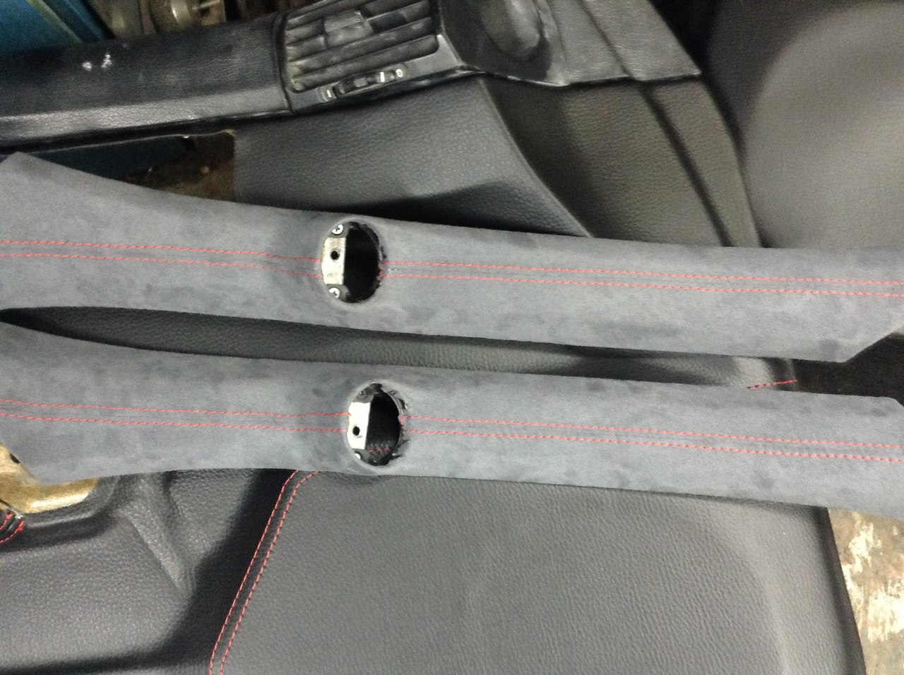

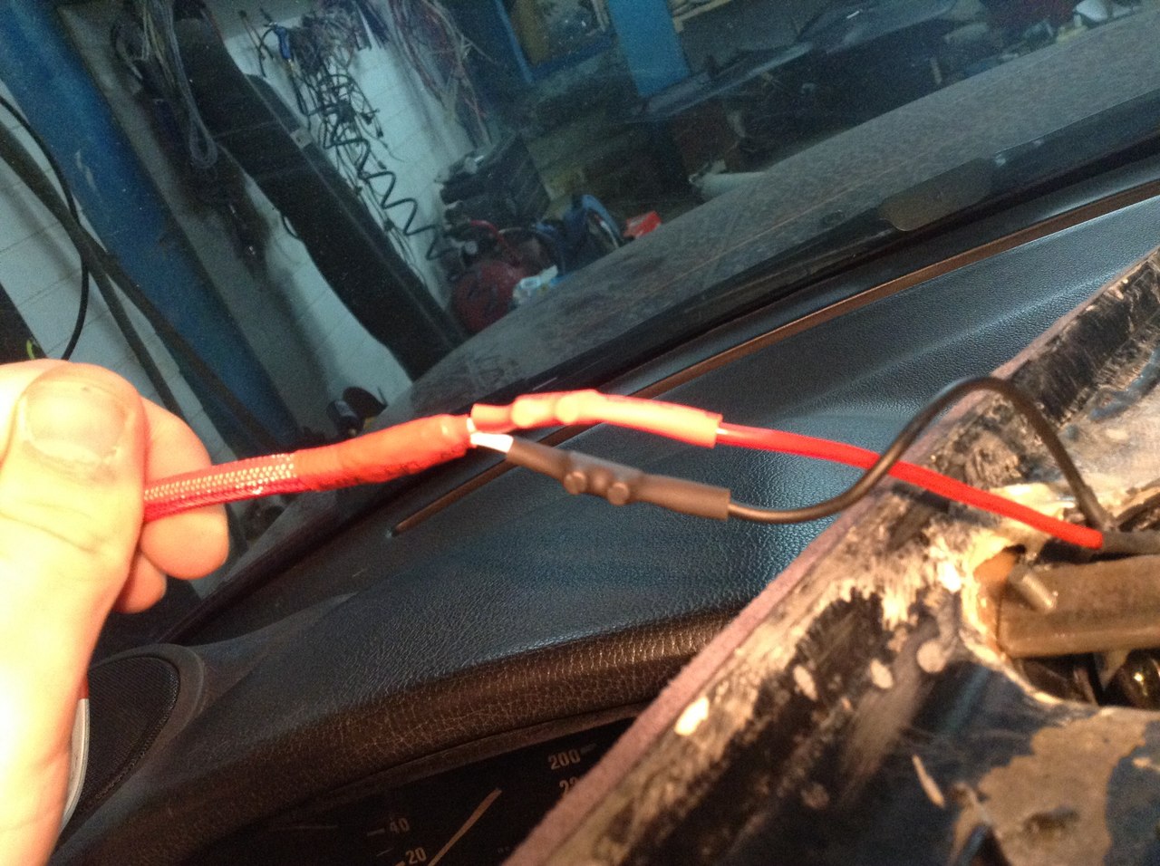

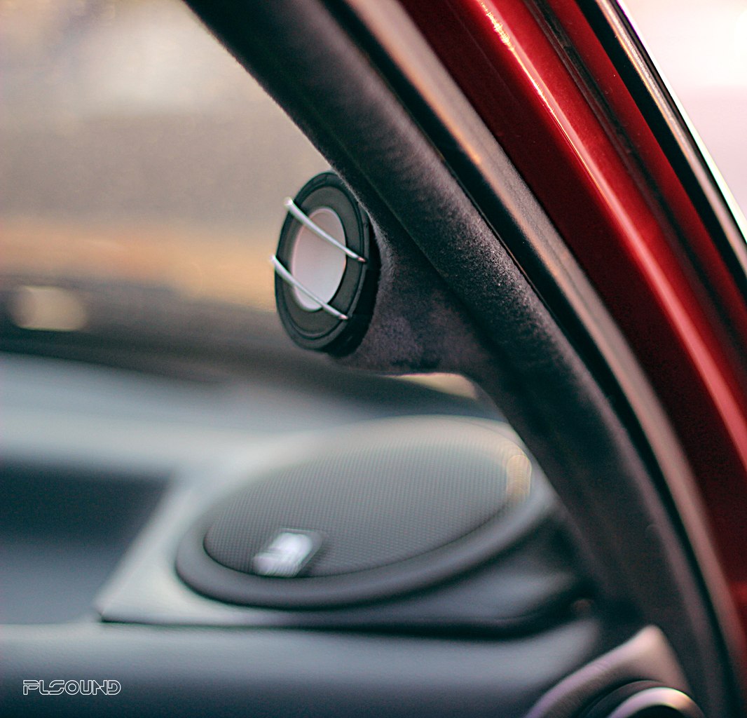

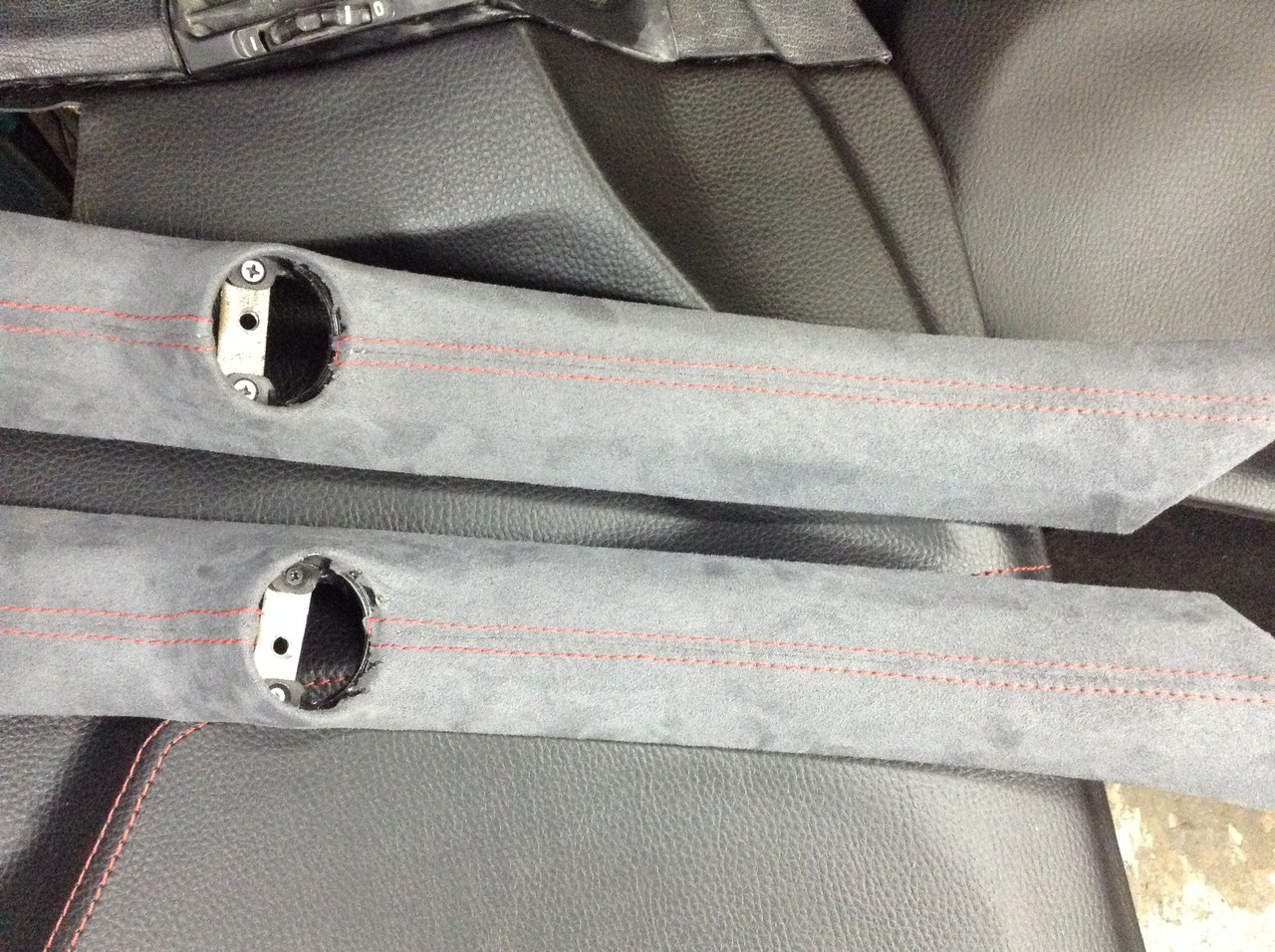

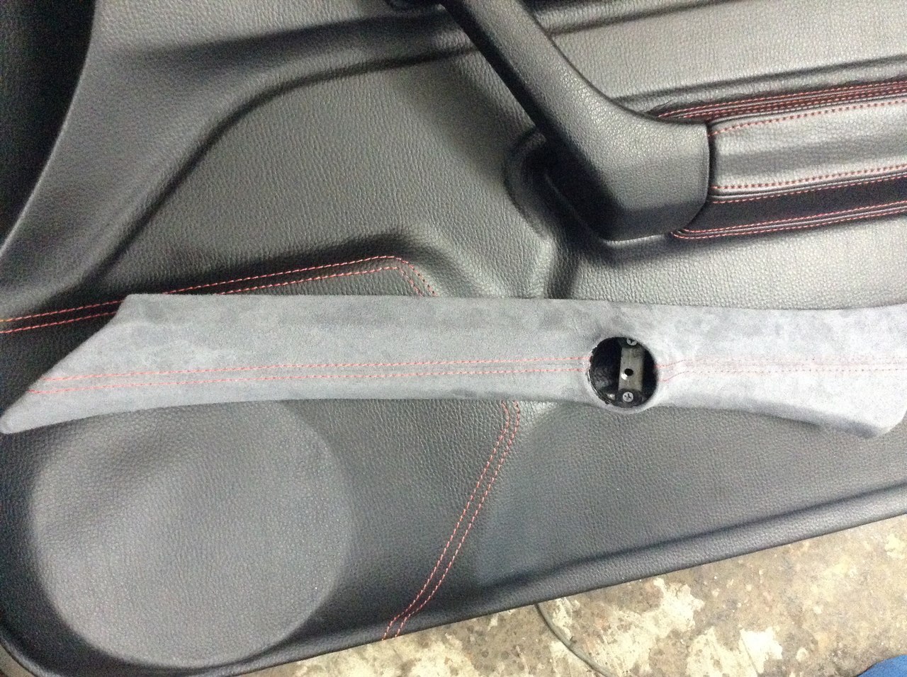

Стоечки на вч. Ну собственно дело и до них дошло.
Материал какой-то аналог алькантары, по структуре (если немного выпить), похожа.

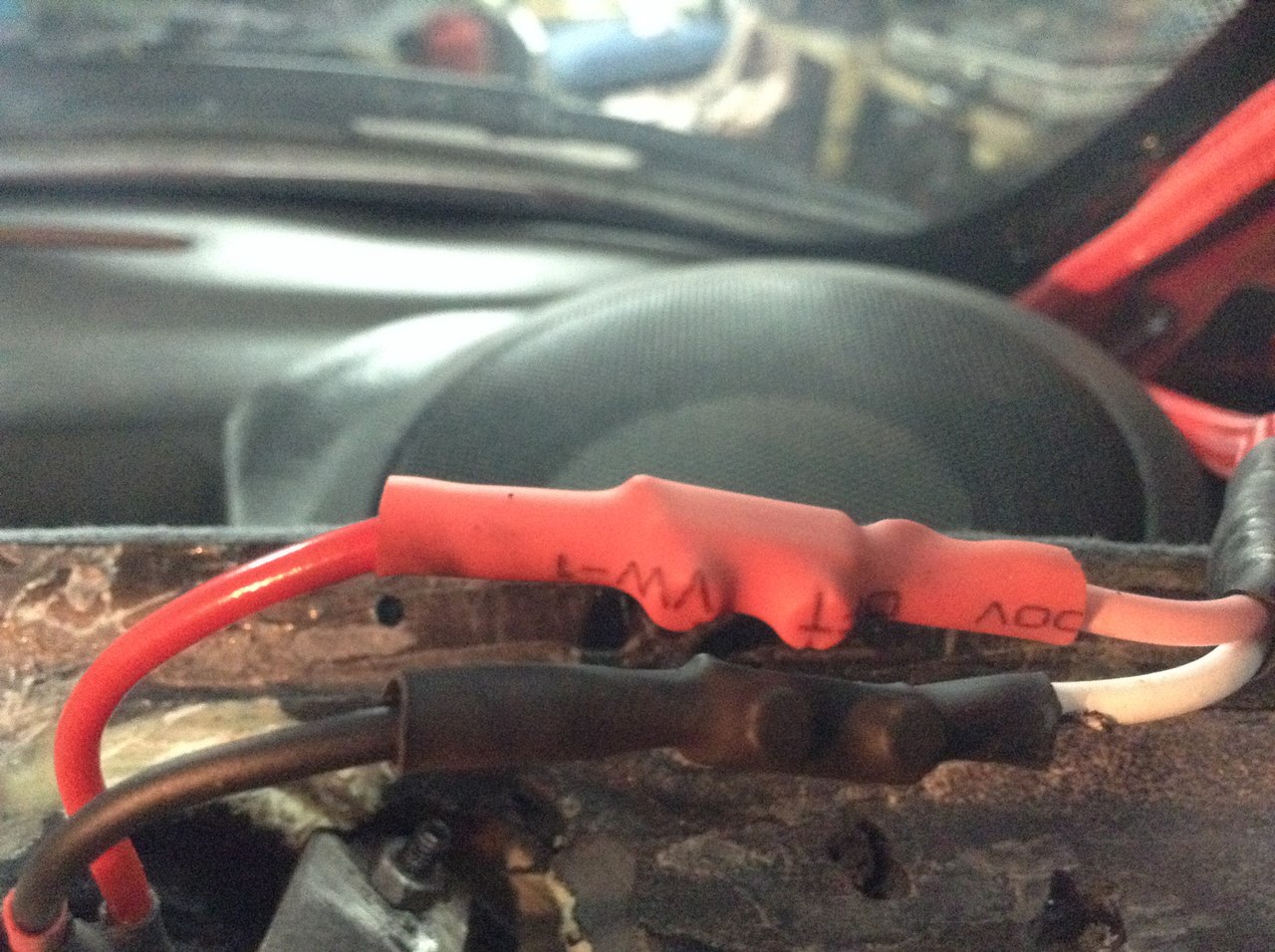

Ну а там, всё просто. По монтажу, штатные защелки + болт под внутренний шестигранник, что бы наверняка !
Думал как соединить провода (моножила атлас, и провод штатный пищи), ибо разъемам мама-папа почему-то не доверяю.... Поэтому сделал так, как на фото.

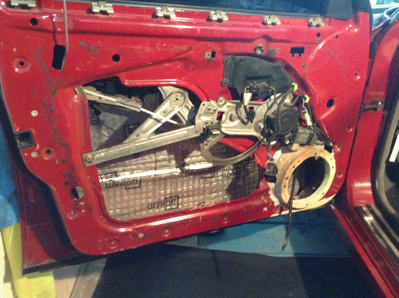

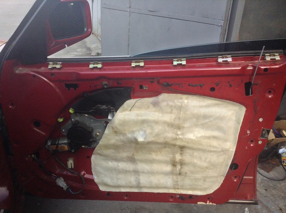

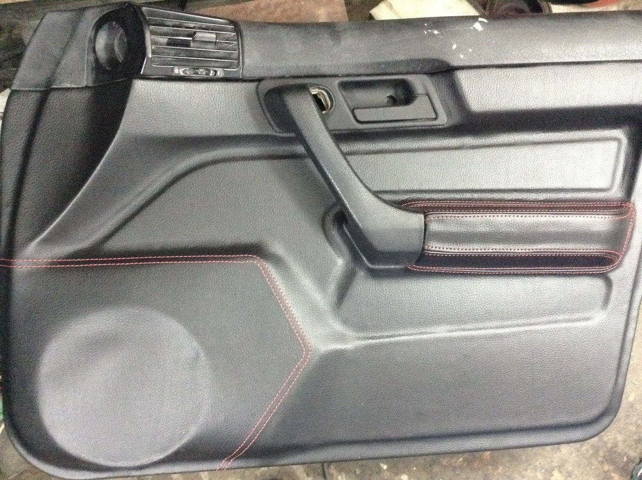

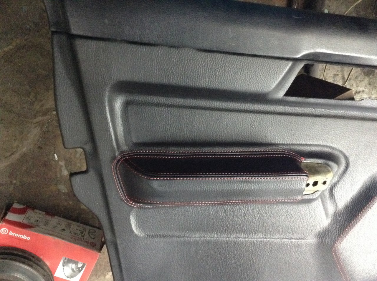

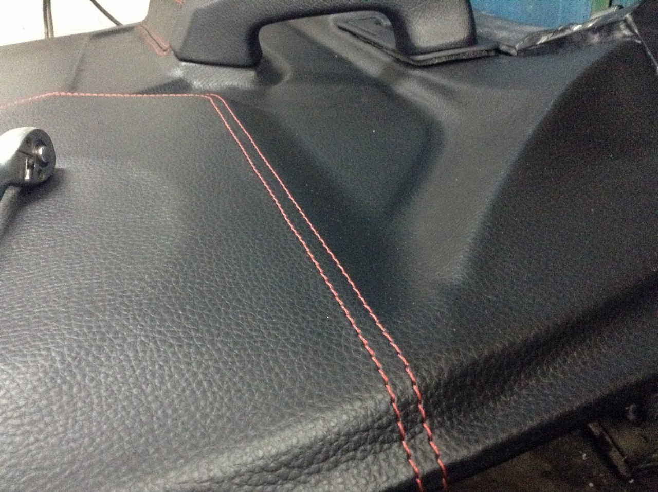

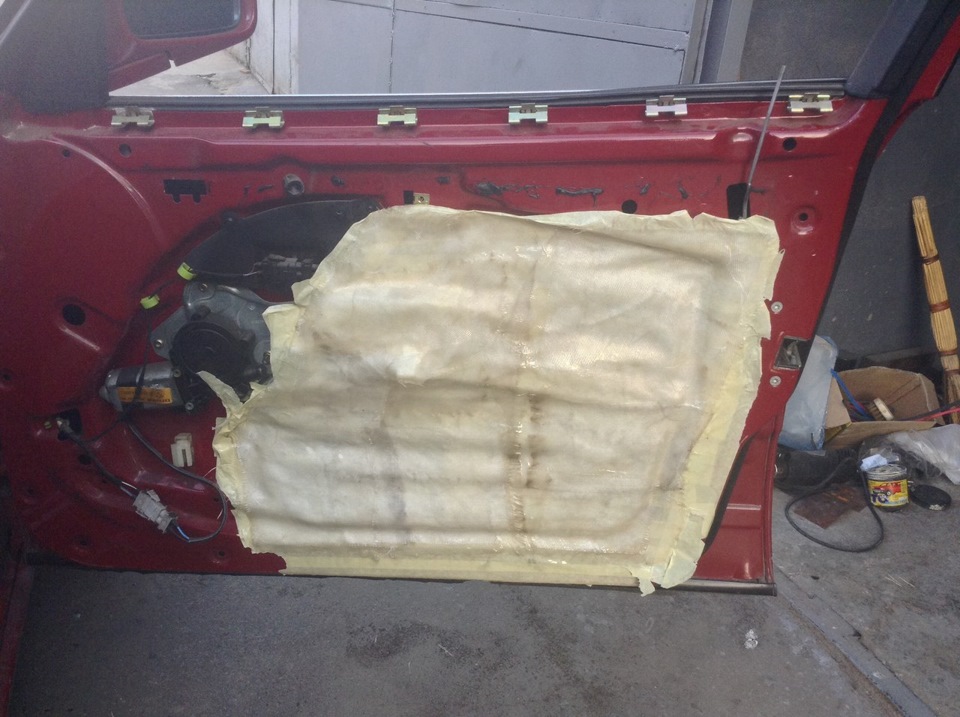

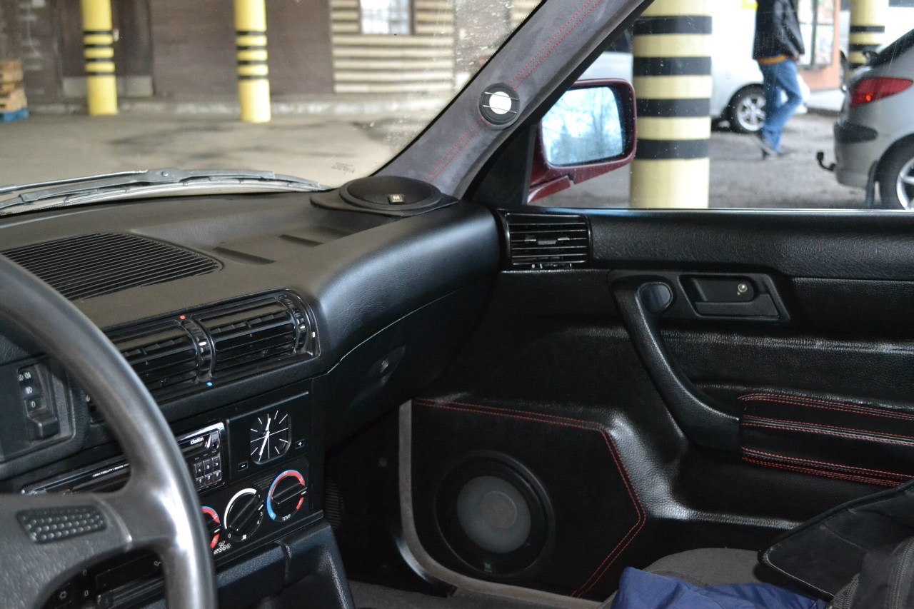

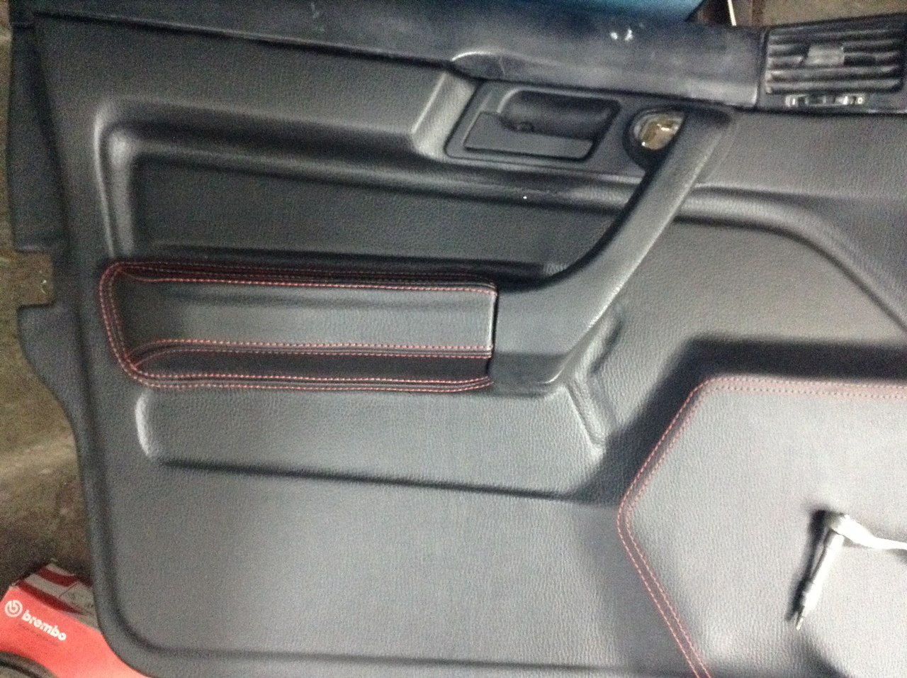

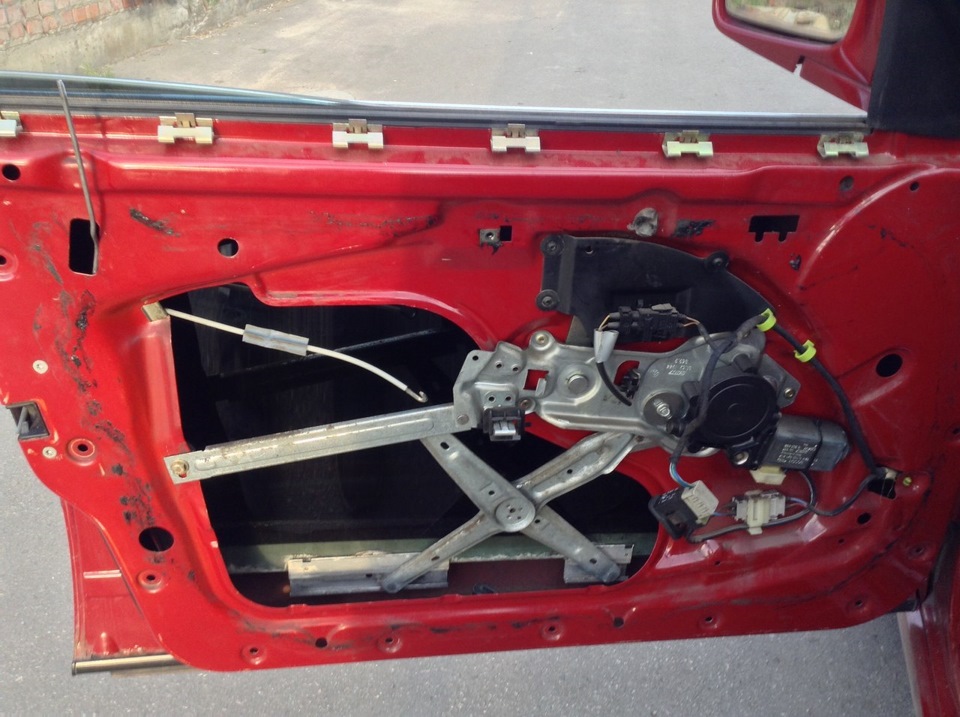

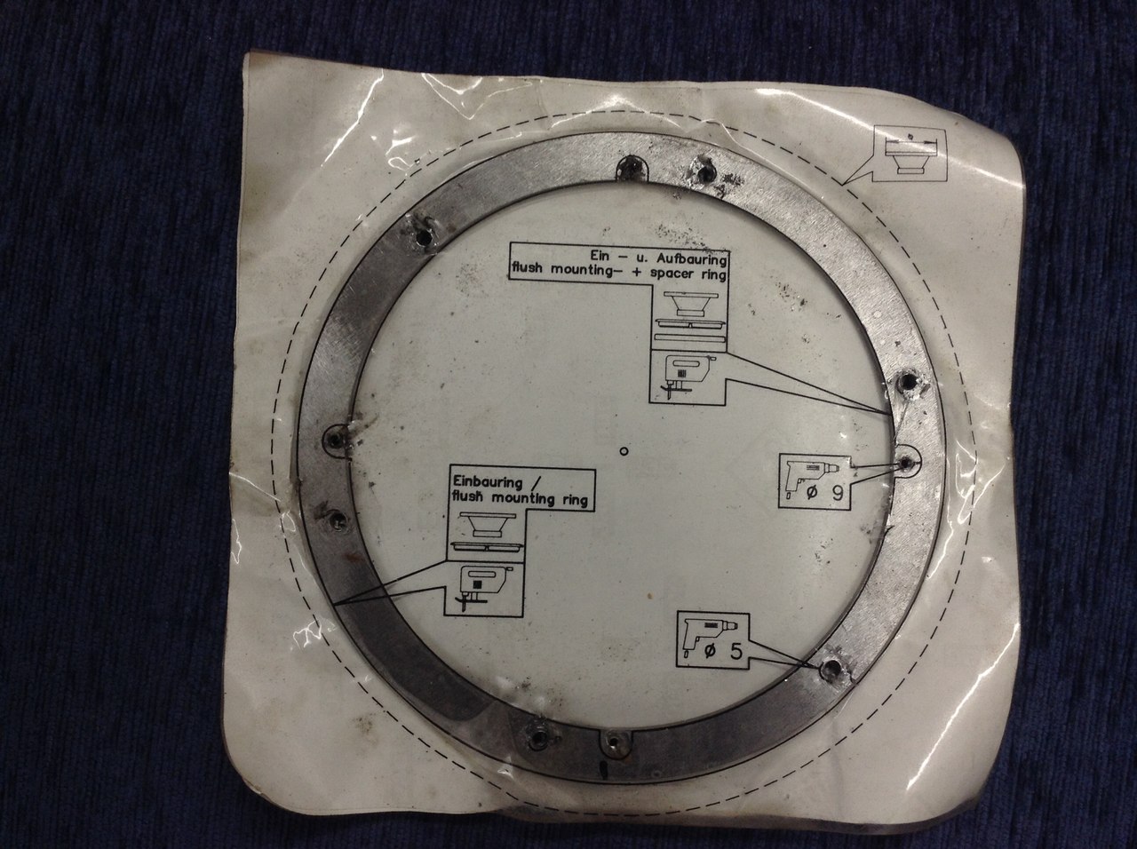

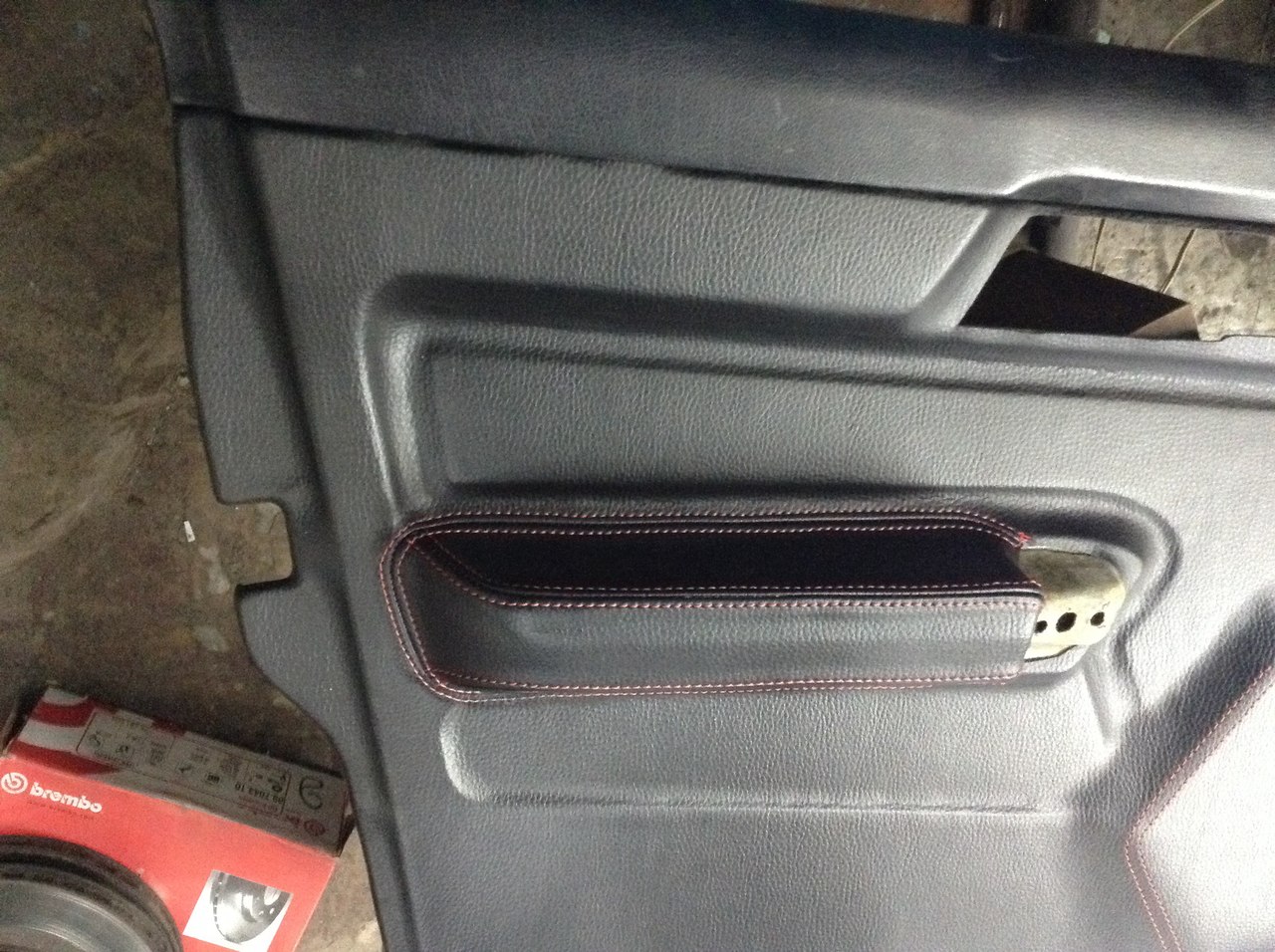

мид-бас в двери или кик-панелях. Вы не представляете сколько меня мучал этот вопрос, года полтора точно ! Причем 100500 раз переделывал, пробывал слушал, сотни советов, прослушок, и в конце концов пару месяцев назад была поставлена точка в этой игре. Помог поставить мне точку Олежка, ну который Самонов =) Его фраза, он в двери играет ровней, просто въелась мне в голову, и как я не пытался в киках заставить его так же ровно как двери а хрен там.... В киках нравился бас, только бас этот был горбом, каким думаю знаете сами когда запихать акустику с фришной добротностью в малый объем ПРовода, синтапоны, короче чего только не было. Всё, дверь.
Дверь, ну если можно её назвать так в бмв. Это скорее дырка, с внутренней стороны. внешняя филёнка всё хорошо, полосочка профиля алю на стекольный и пару слоёв вибры, и как гранит.
А вот под картой, этот механизм, да что говорить, думаю по фото понятно.
Наконец он заиграл ровно, для меня показатель ещё трек брайна бромбега и того, что нет никаких вибраций с двери и как следствие локализации....
Дырку, ну в смысле дверь бмв закатал стекловолокном, ну а там всё по стандартному, фанерка, я не пропитываю я сверху полностью промазываю герметиком для сварных швов, колечко и штатный подик. делался подиум (тоннелей нет там всяких, маленький по фото видно) в уголку, там метал очень жеский, то что и надо нашему динамику !
