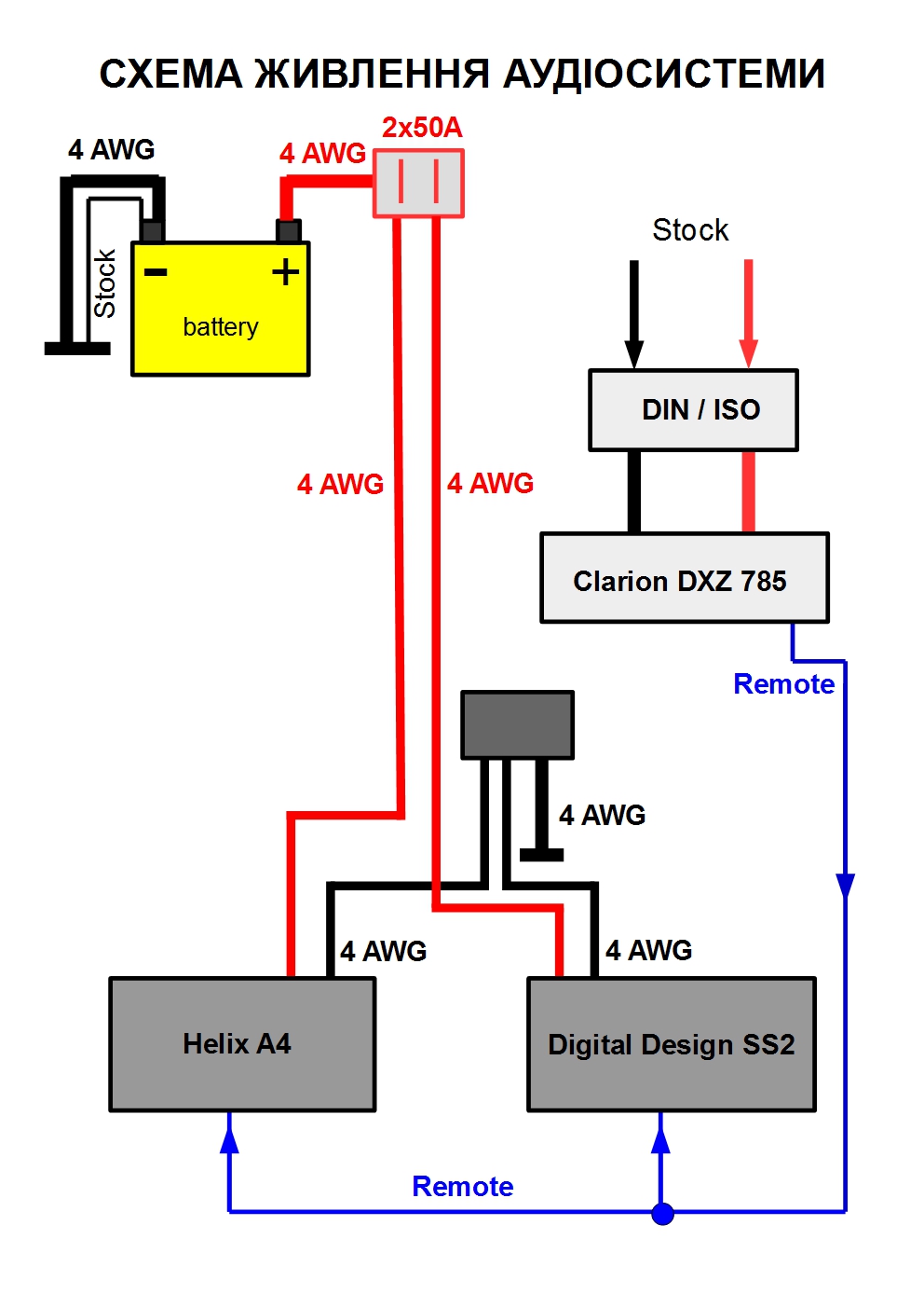

Є питання стосовно живлення системи: обидві схеми будуть правильними, чи ні?

Лише перша? Від акума до дистра не можна пускати 4ГА?

По умолчанию Re: Правила ЕММА, сезон 2014-2015. Вопросы/ответы.
Можно и 4.
Только тогда дублирующий минус не 4, потому как 2х80 равно 160А.

Зрозуміло. Ну і провід що йде на "мінусовий" дистрибютор має бути також січенням, яке дозволяє пропускати 160А?
Да. Поэтому ни одна из схем не правильная.
Меняй преды на 2 по 60А и тогда первая будет правильная.

Можна 60 і 80 для схеми з мінусовим на 2ГА, і 2х50А якщо всі провода будуть 4ГА
Не можна 80А
На 2 АВГ только 150 А.

Я мав на увазі один пред 60 і один 80 разом 140А
Так - да.

Дві правильних схеми

Можно и 4.
почему?
уверен что длина от аккумма до дистра больше 40 см?
Володя на этот вопрос ответит лучше меня.
Ну ты же уверенно отвечаешь Володе, значит по идее знаешь размер.
Потому что без знания этого размера, твои ответы лишены смысла.
Довжина кабеля до дистра буде 15-20 см і дублююча маса також 20см.
