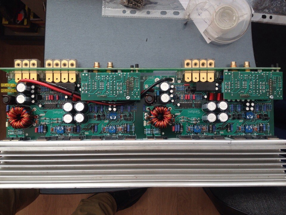

По порядку.
Слушаем на заглушенную - всё ок
Завели - канал стал тише и буд-то его ниже порезали и он начинает срать...независимо от педали газа (оборотов) и т.д
Поменяли межблоки, акустику, кинули по воздуху - всё тоже самое. Причина усилитель. Далее - вскрываем усилитель... что тут может быть тому виной ? (питание в системе на заведенной 14.4). Усилитель Sinfoni amplitude 50.4. Фото во вложениях https://pp.vk.me/c622920/v622920798/...z6JMMeHky4.jpg
Вариант тран. поменять с другой пары поставить.... шум именно в одном канале !

Трансформатор это вряд ли. Проверьте для начала электролиты по питанию предкаскадов. Померьте разницу питания в каналах.

Близок к развязке... оказывается у Сифонов есть проблемы, и эта проблема у них в кроссовере ! ВО как.... вот после его удаление, вроде бы всё хорошо у всех всё, ну и бонус в звуке (по отзывам) получается... А так большое спасибо, что отозвались ! Если не поможет моё, однозначно буду копать в сторону "Ваших идей"

проблема решена. Ток покоя транзисторов выходного каскада плавал, при нагреве стремился к нуля.... замена пару резиков, на одном канале замена операционника. полёт нормальный !
