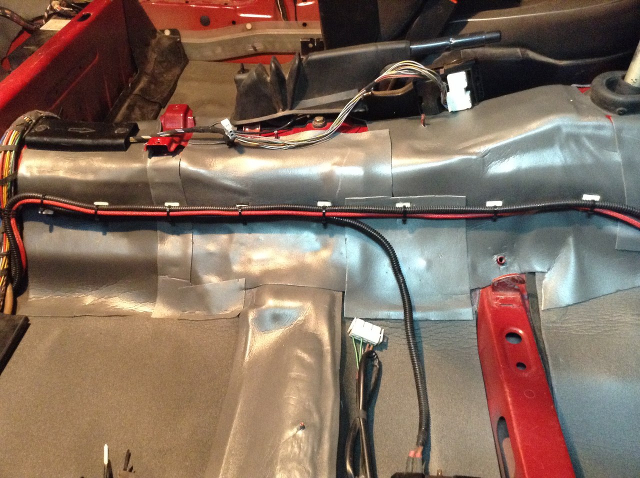

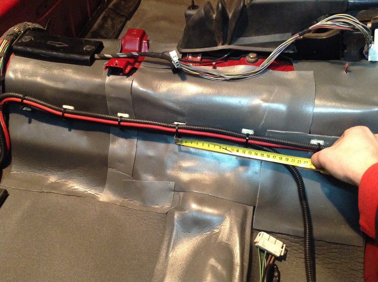

Сообщение от Артёмыч Посмотреть сообщение
Нравится когда проводочки видны....
Красиво!
Но, как по мне, то надо было красные межблоки провести по заднему борту и потом по левому.Так было бы более эстетично, что ли... да и с силовыми меньше бы персекались... от греха подальше

Красиво!
Согласен, только вот с длиной там прогадали По поводу пересечения, тут надеюсь пронесёт.... Если что, буду думать. Спасибо за дельный совет !
Нравится когда проводочки видны.... видимо вкус такой
В цветовой гамме - хаос полный.
Одни минусовые пришли зелёные (а чо не чёрные?) - ушли "зебровые" ...
Термички на концах всех коннекторов - полная радуга. К чему привязка? Да ещё и .... одна длиннее/ другая короче....
Извини, но ..... вкус что-то подводит тебя.
пс. Если нравится сделать проводочки видимыми - делай.
Просто раздели их по назначению и цветовой гамме.
Питание: + красные, - чёрные
Линейки: другой любой цвет но все одинаковые
Акустичка: другой любой тоже цвет но все одинаковые
Концевики (клемм и коннекторов) обычно маркируют красным и чёрным термичками (+ и -).
Вот как то так

Есть доля правды.... не знаю почему, но захотелось много разных цветов. По поводу "термички" сейчас всё проложено и можно сказать накиданно. Ибо всё перестилаться будет после запуска, и только после того, как удостоверюсь в том, что всё хорошо. ТОгда и цвета, и длина будет
Добавлено через 36 секунд
Площадки присаморезил? А то отвалятся
Пока временно, ещё снимутся.... это что бы не болталось пока

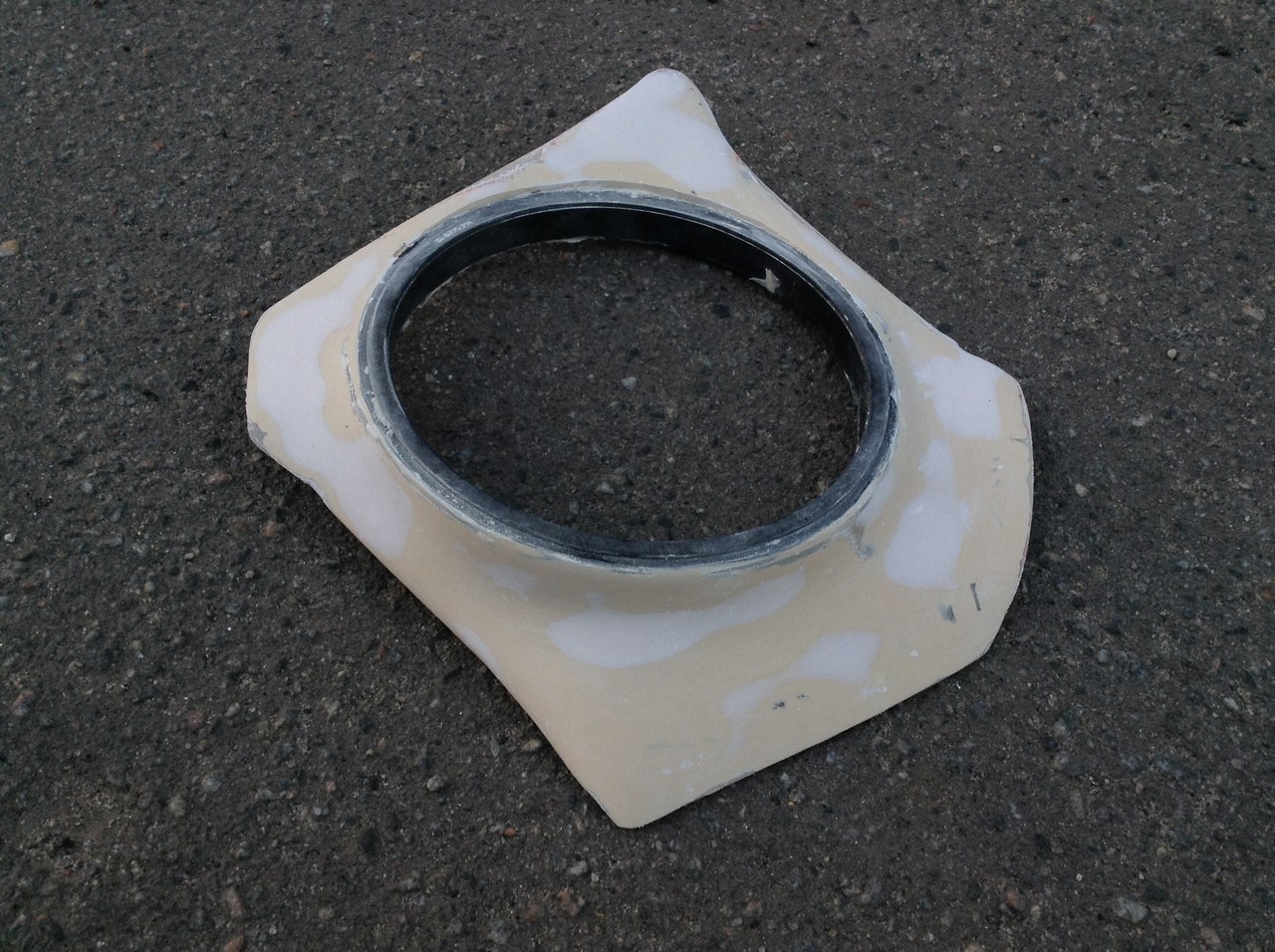

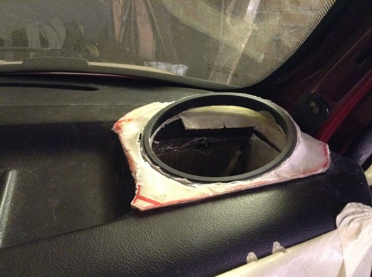

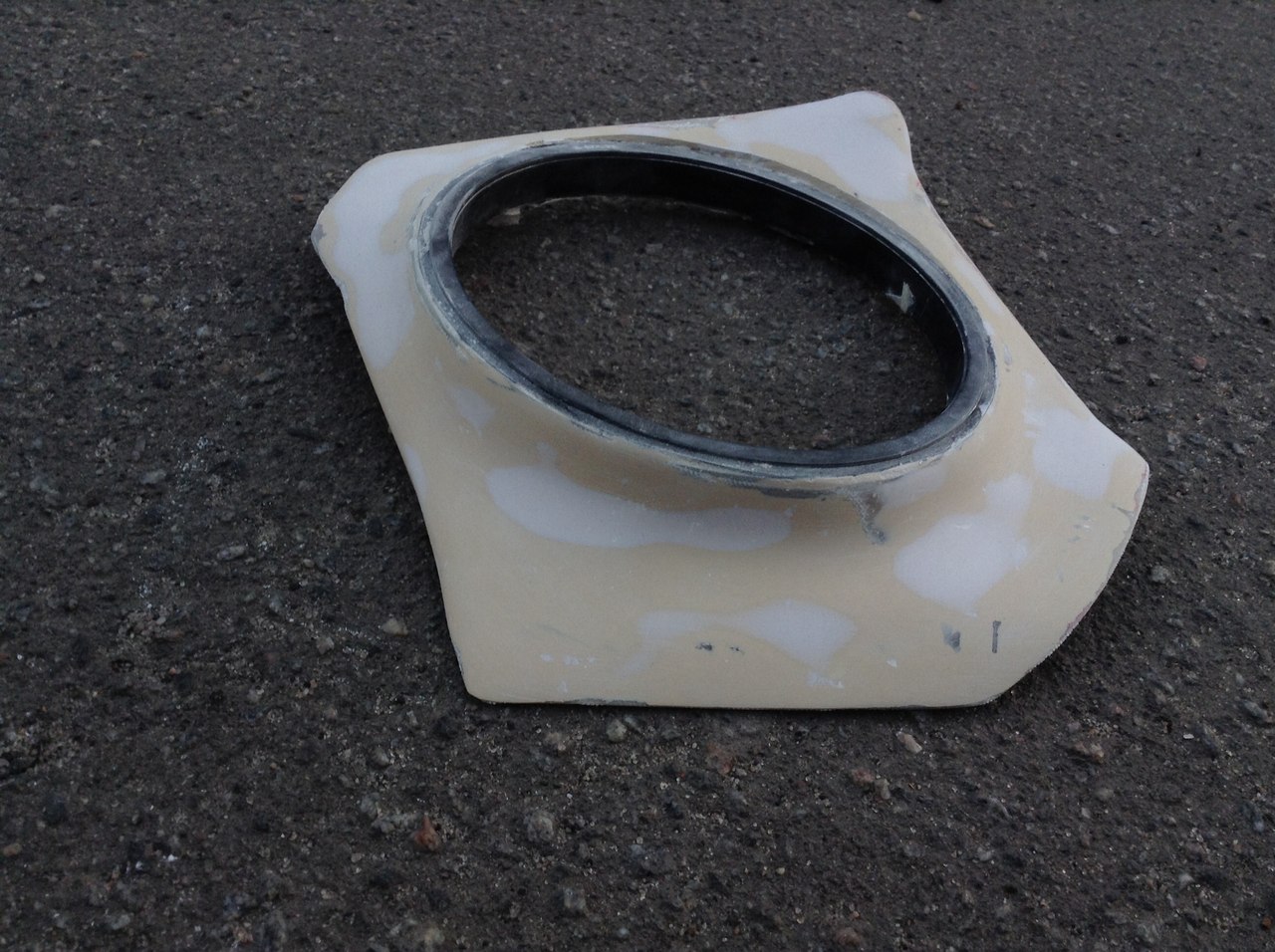

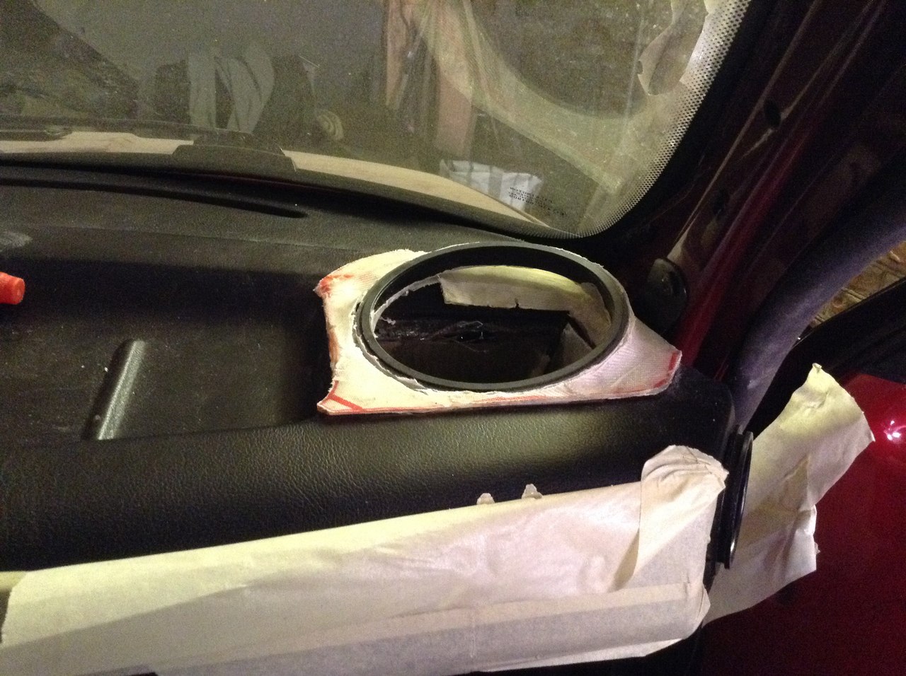

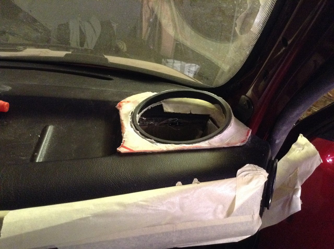

начал делать обустраивать серединку.... решено было ставить в торпеду с созданием объема, даже литр будет ! (Правда намучался) процесс потом покажу, играющую на переотраженку но с доворотом на меня. Всё как всегда, стекловолокно, шпакля выводим форму.... сейчас только на стадии вывожу форму. под один дин объем уже есть. Долго думал на счёт переотражёнки, не хотел но переубедили, и спасибо этим людям ! ещё и см.фото очень много проектов этой связки видел именно в таком исполнении. За переубеждение Спасибо Kurd и Корецкому Владимиру.
И поменял бесящую меня ручку, смотря на всё, в интеръер очень ладе вписывается на фото немного смотрится инородно ....

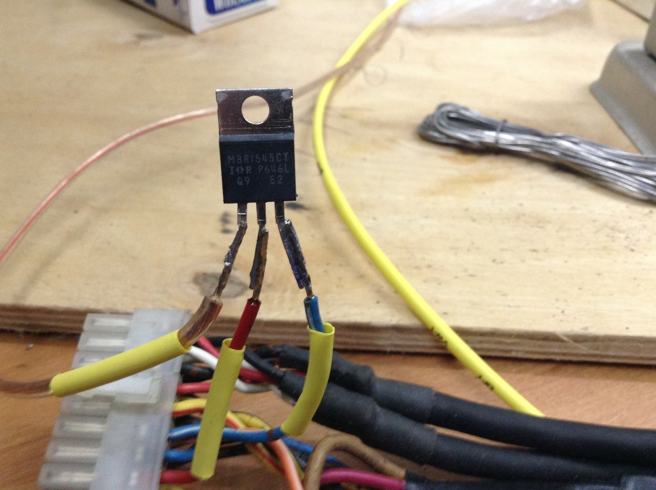

Кстати прислушался к словам (Директора) и свою арлекину оплётку сделал как надо. + красная (неон) - черный.... ну по межблокам всё равно арлекино нравится =)) Фото хочу уже следующего этапа сделать.
Серега (Hetchserg) спасибо за подсказку про самоклеющиеся площадки. Все заменил на те, которые прикручиваются хорошо и надолго саморезом =)

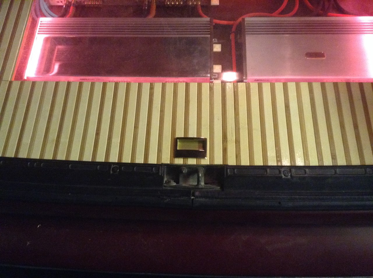

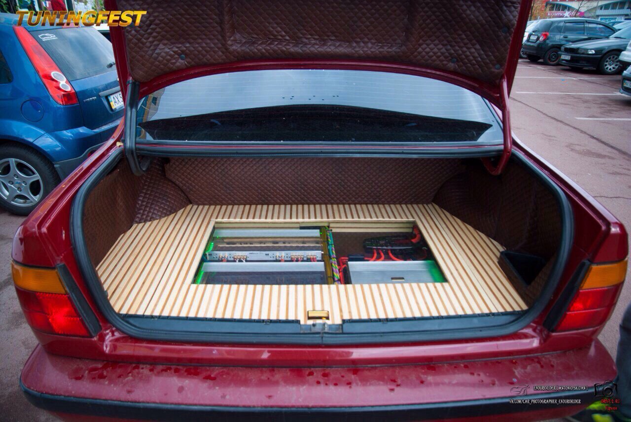

ПРомежуточный этап багажника, пару приятный (для меня) фото =) Осталось сделать ещё в багажник развязку ремоута, + акустический на саб и СЧ и ВЧ.
На саб будут саундстрим 2.5 квадрата, а на ВЧ и СЧ по советам Серёги (который на шевроле) думаю все поняли =) Его в принципе и смотрел, но он окончательно меня добил советом ! Атлас елемент би вайр. МОножила на вч, и обычный на сч. ( всё идёт в одном). Ну и собсна фото (пока не работаtn выгрузка сделаю так, потом исправлю)

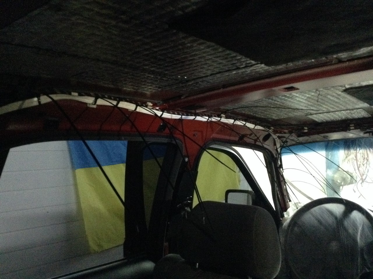

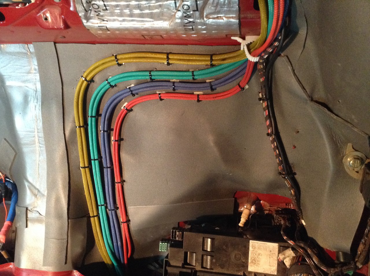

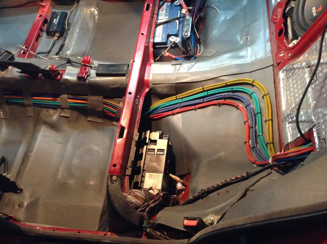

ДОбрался =))
Полным ходом доделываю шви салона, и уже начал прокладывать провода.
Но начну с более для меня приятного, - вид багажника, только схему в крышку ещё не сделал (участок где был ключной набор). поэтому на крышку багажника не смотрим =)
Далее по потолку погнала акустика на СЧ и ВЧ. Повторюсь, на роль проводника самых важных для нас музыкальных части был выбран по советам хороших людей атлас елемент би вайр. Моножила на вч, и обычный на сч, всё в одном кабеле.

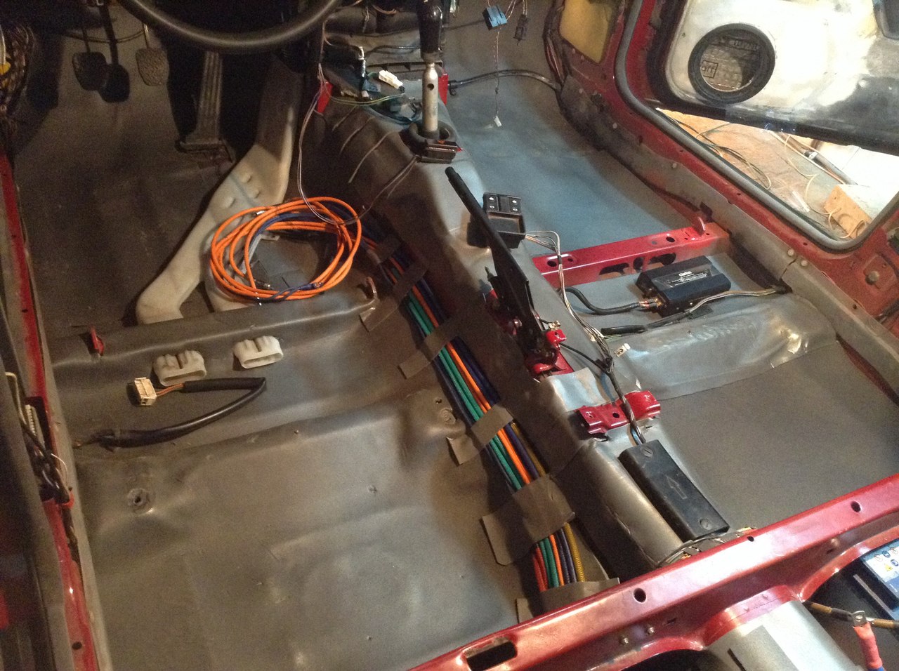

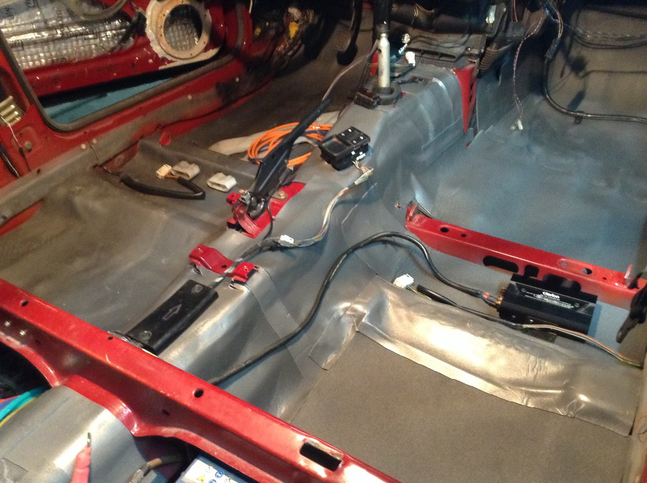

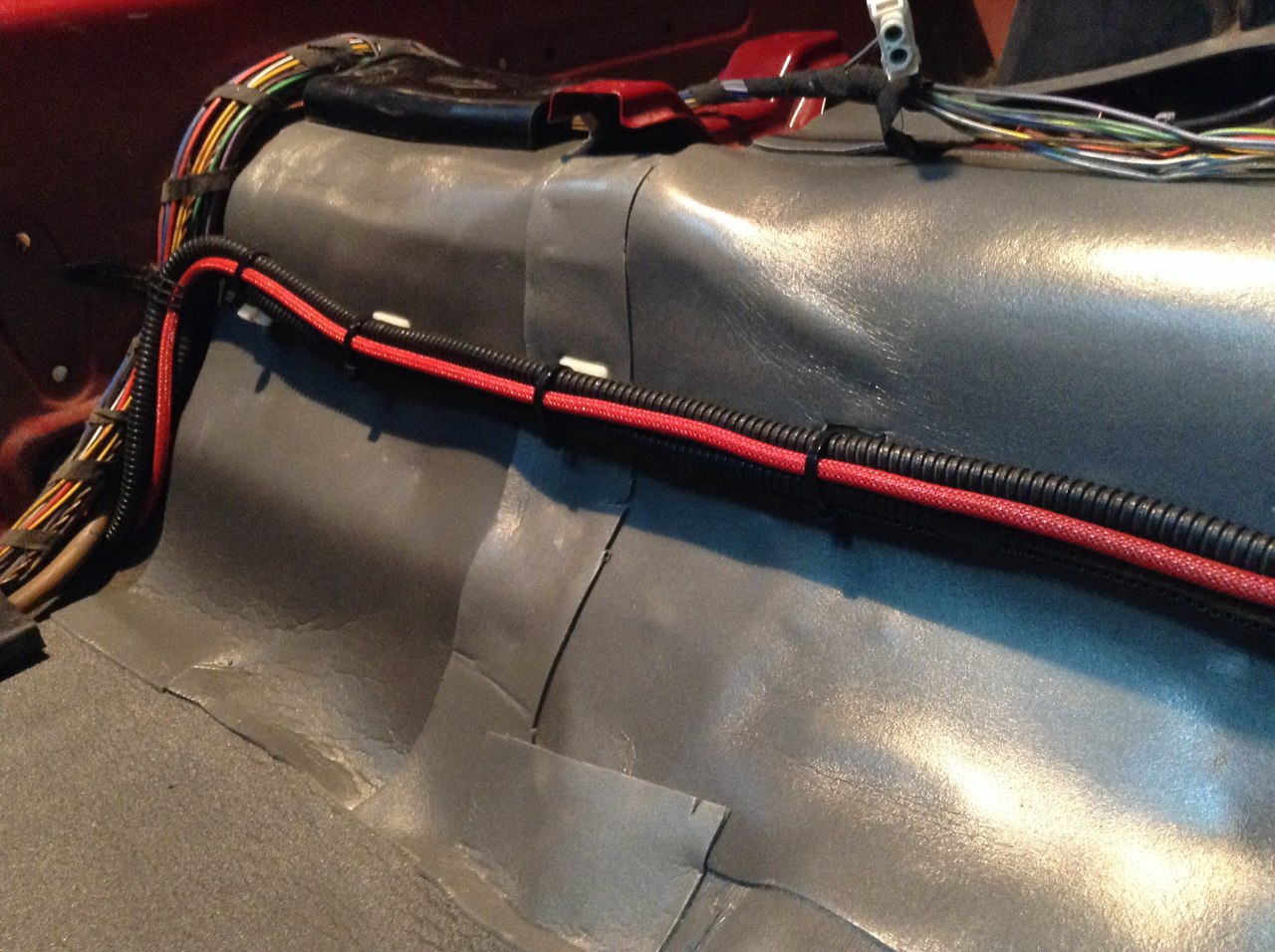

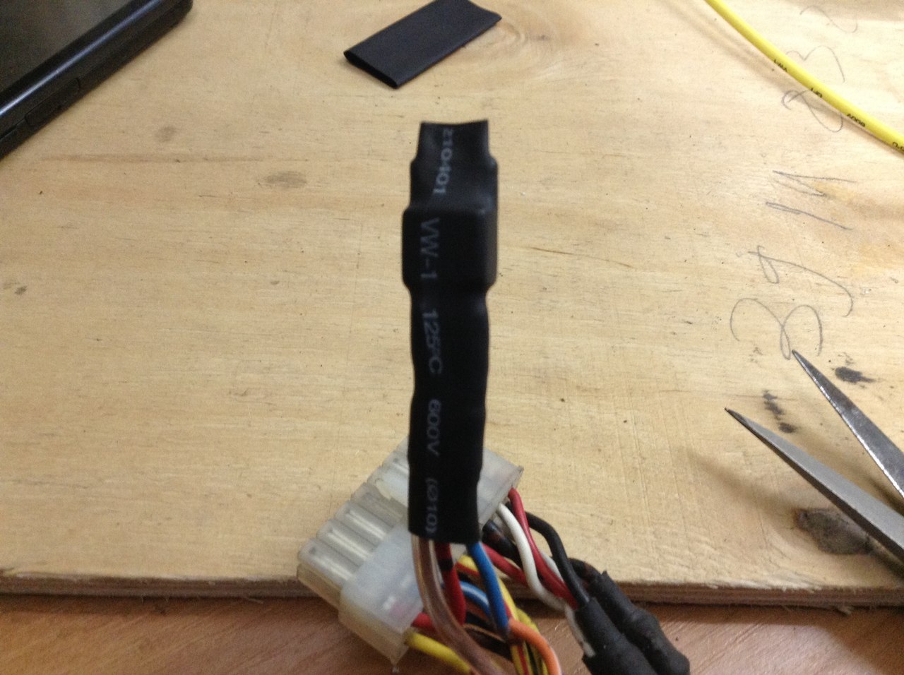

Далее проводка ГУ. Всегда было всё просто, жёлтый красный, ну и чёрный.... Но тут же, этот блок питания, который по словам очевидцев высаживает акб. Поэтому однозначно красненький надо бы на что-то выключаемое посадить.... Каждый раз сидеть с ключем в машине ну не вариант, а вот повернуть один раз - а потом убрать и всё работает (до момента выключения в ручную гу) - такой вариант более интересен. Поэтому стандартное подключение через диоды, упростил жизнь и поставил диод шоттки. Чувствую очень в скором времени надоест и ключ поворачивать, подключу от моего хэндс фри.... подошёл к машине гу включилась, наверно так и сделаемс.... без музыки то не езжу.
Ремоут и + был проведен по тунелю, блок питания будет под пассажирским сиденьем. На фото зпечатлил крепление проводов (они не к сплену =)) там вырезаны квадратики - и аля крокодил. + в змейке, рем сделал в гофре, ну не камильфо, но карман блин не растягянут =(

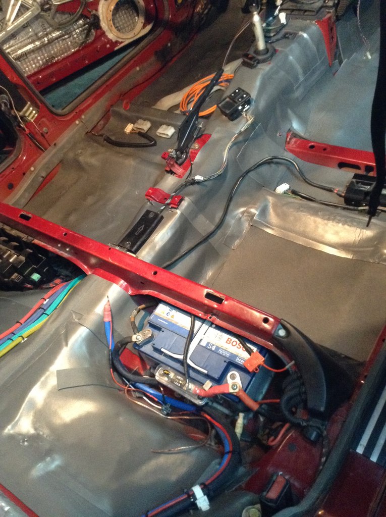

Крепление межблока. Под задней сидухой всё хорошо, аля площадки. Вход в багажный отсек (на фото нет резинки, поняли все о какой говориться, она лежала в кармане- всё на месте )
ПО поводу крепление межблока под ковром, там как-то распространяется правила крепления, ибо боюсь с площадками ковёр будет немного приподнят, подымают они не хило мжблок.... в общем хочу вашего совета
Всё не могу коробочкой налюбоваться
