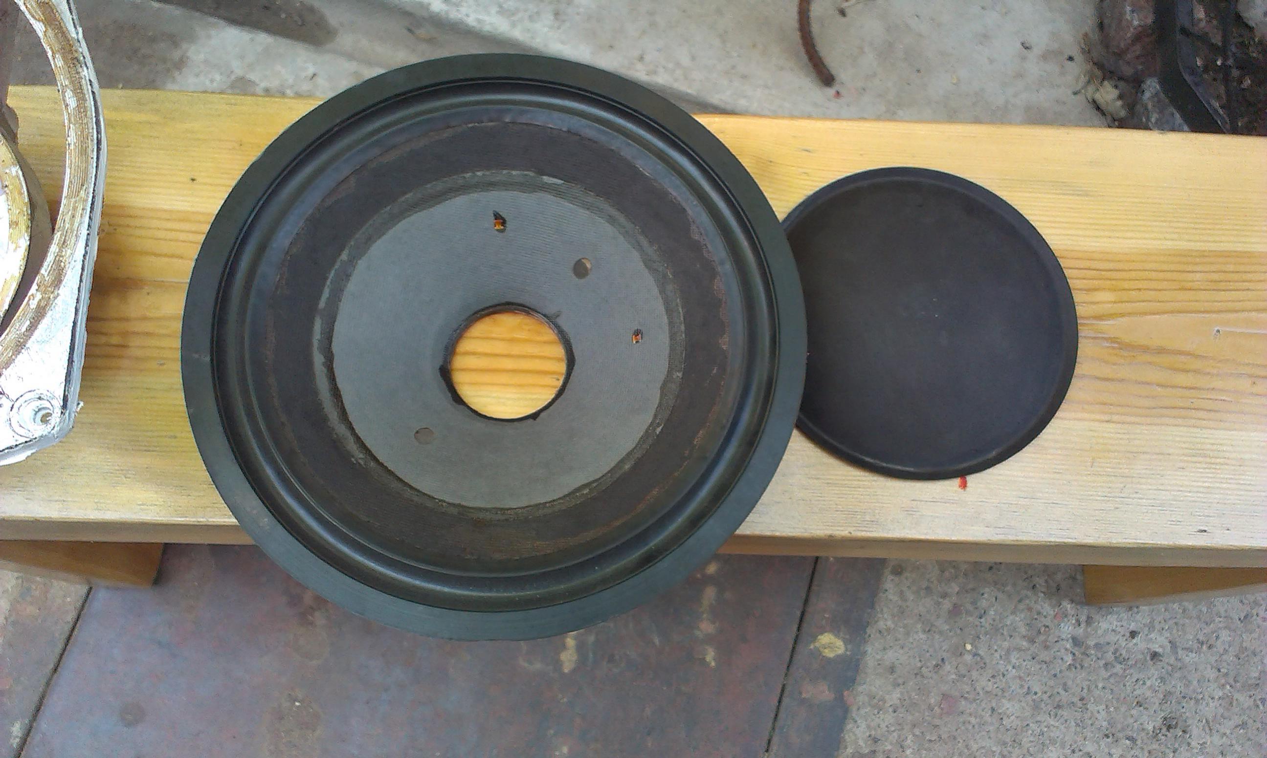

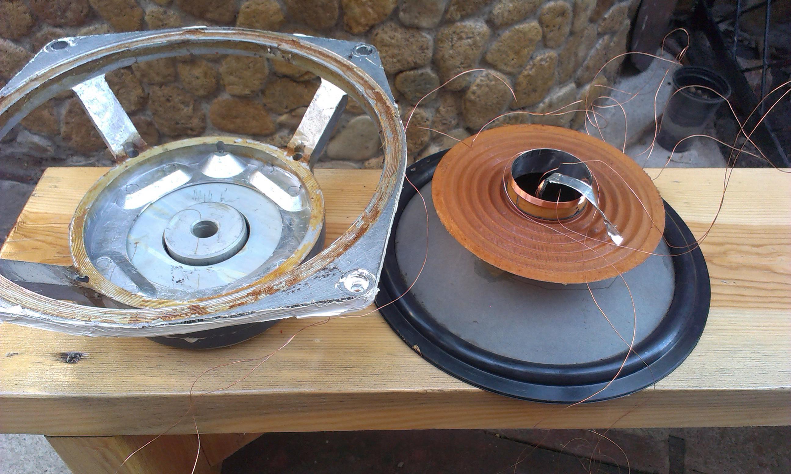

Добрый день.
На днях навернулся динамик 75гдн. Развалилась катушка на две части. Каким клеем лучше приклеить обмотку катушки? Сам каркас катушки можно приклеить к диффузору клеем бф2, а так же колпак?
Кто с Одессы подскажите где купить катушку и клей.

БФ-2 так просто не купить, катушку к диффузору лучше приклеить 2-х компонентным клеем. Колпак клеить обязательно, иначе будет "сквозить". Бумажный колпак клеить ПВА, я в ПВА добавляю черную морилку или краску для принтера.

бф-2 уже заказал, катушку я бы и ЭП клеем заклеил, но как видишь они просто разваливаются на куски... если колпак и шайбу тем же бф2 приклеить?
Если мотать самому от чего можно каркас сделать? фольгу медную в продаже нашол.
Видел от банок пивных делали, бред?

Нет не бред, пивные банки можно, но протести магнитом однажды попалась магнитная. Я использую фольгу бронзы - она упругая не гнется. В качестве оправки вытачивал болванки, можно использовать подходящего (50мм) размера стекляную посуду. На баллоне от лака или краски не советую - потом не снимешь. При намотке на БФ2 катушку спечь при 150 грд, будет самое оно. безспекания самое г-но.

Спасибо за подробный ответ. Какая же толщина каркаса должна быть? читал 0.10-0.15мм

Да, чем тоньше тем лучше, но без ущерба для прочности.

Вчера сделал первую катушку собственного производства ))) Смотал провод обмоточный с трансформатора, каркас пришлось сделать с банки рево)) ну 4ч не даром потратил, за то за 1-1.30ч работы на приличную (для меня максимальную) мощь. Мой жигуль колбасил не слабо, лучше чем 2 75гдн в зя. Все это был эксперемент. Но вывод такой, БФ-2 отлично держит обмотку, вот этот раз катушку каркас оторвало от дифузора, который был приклеен Эпоксидкой, при нагреве наверно эпоксидка поплыла и каркас отвалился. Дымок был и это радует )))

бф2 без запекания? плохо держать будет. 150 градусов в течение 1 часа, и обмотка как камень! Эпоксидку лучше замени на двухкомпонентный mannol черный.

Запекал, реально каменная. За совет спасибо, попробую.
