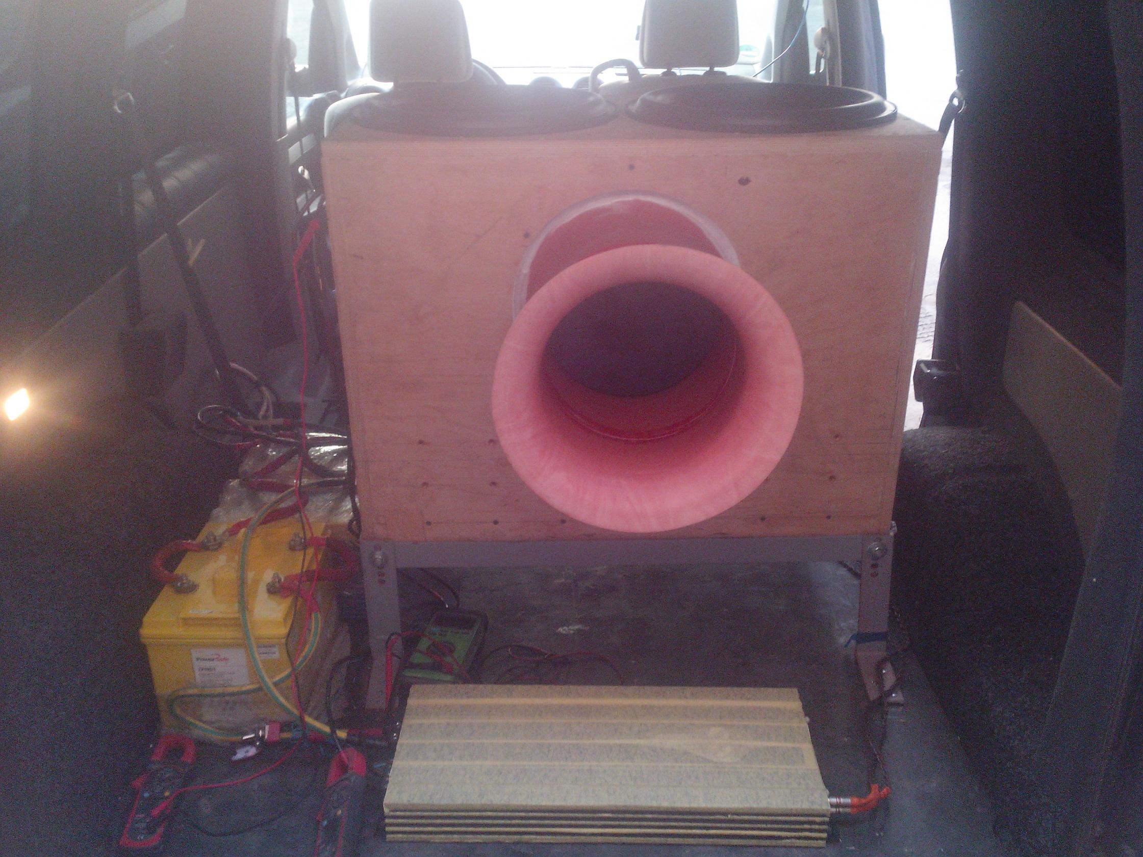

По умолчанию 151.4@54Hz - GZPA 1.4000DXII - 2xGZRW 38SPL VW Caddy
Всем привет. в продолжение этой и этой тем!
В принципе выпил максимум из этого короба на 250й трубе.
теоретически можно потестить еще с 2х200... но проведено много работы на разной мощности... Но про нее позже.
Домашний рез 151.6+
Скрытый текст

Костя, а какой результат без банки???

По умолчанию Re: 151.4@54Hz - GZPA 1.4000DXII - 2xGZRW 38SPL VW Caddy
Без банки в этом оформлении я не мерялся. Без банки 3.3 кВт., с Банкой 3.8-4.0
я пилил под 4 кила рез. Единственное что могу сказать сейчас 160л и ход максимальный. В 140л (без банки) на 3.3 кила ход был не максимальный (примерно 65-70% думаю) и рез был 150.4-150.6.
так что думаю с 3.3 кила под 151 будет.

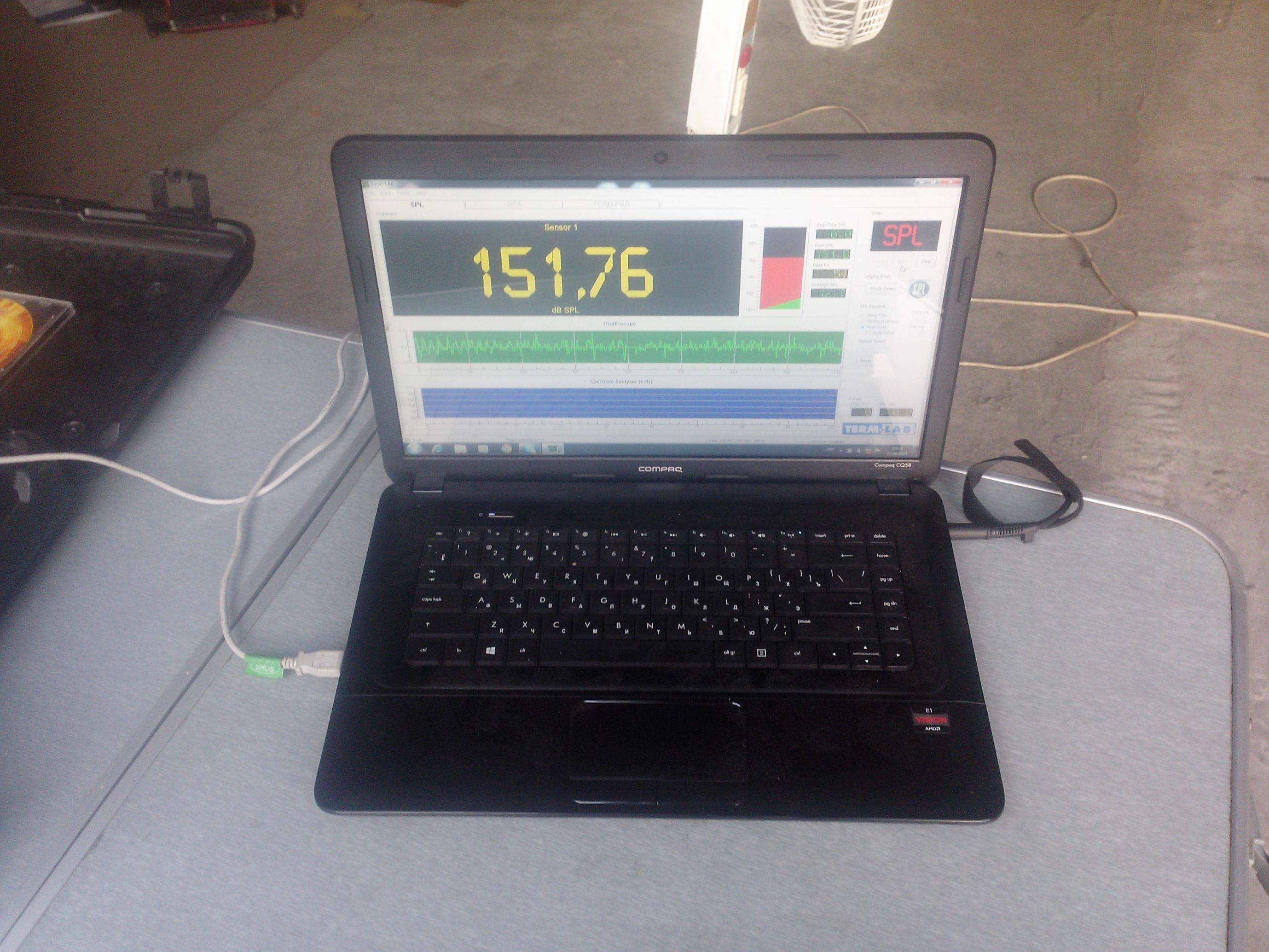

Вчера оттестировал свой в 0.25 на 2х15"
Стабилен сучка)))) импеданс 0.7ом
оформление не позволяет нагрузить сабы больше чем на 3800Вт 51.5В 73.5А !!!
замер с 15В (12В+2В)
с учетмо того что с 15В в 1.25ом я лично снимал с него 4026Вт, то в 0.7 можно стрельнуть под 4,5кВт но ход предельный уже на 3800Вт.
пс: ну и с 16В с него снимется 5кВт.
результат 151.9Дб (Термлаб). Не фоткали. если чето найду - выложу.

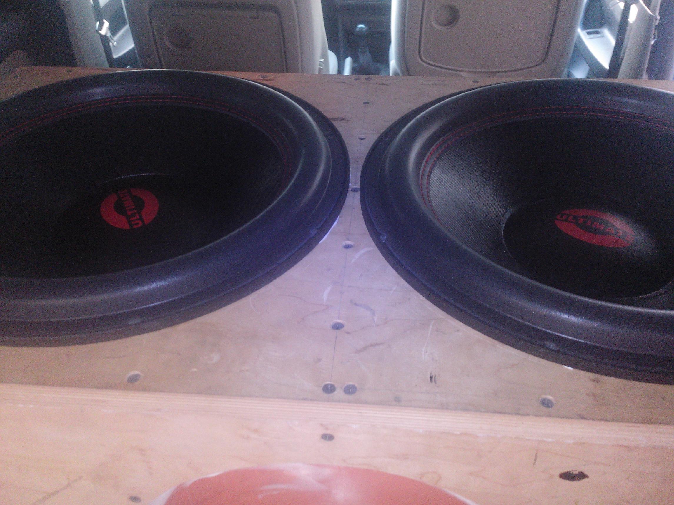

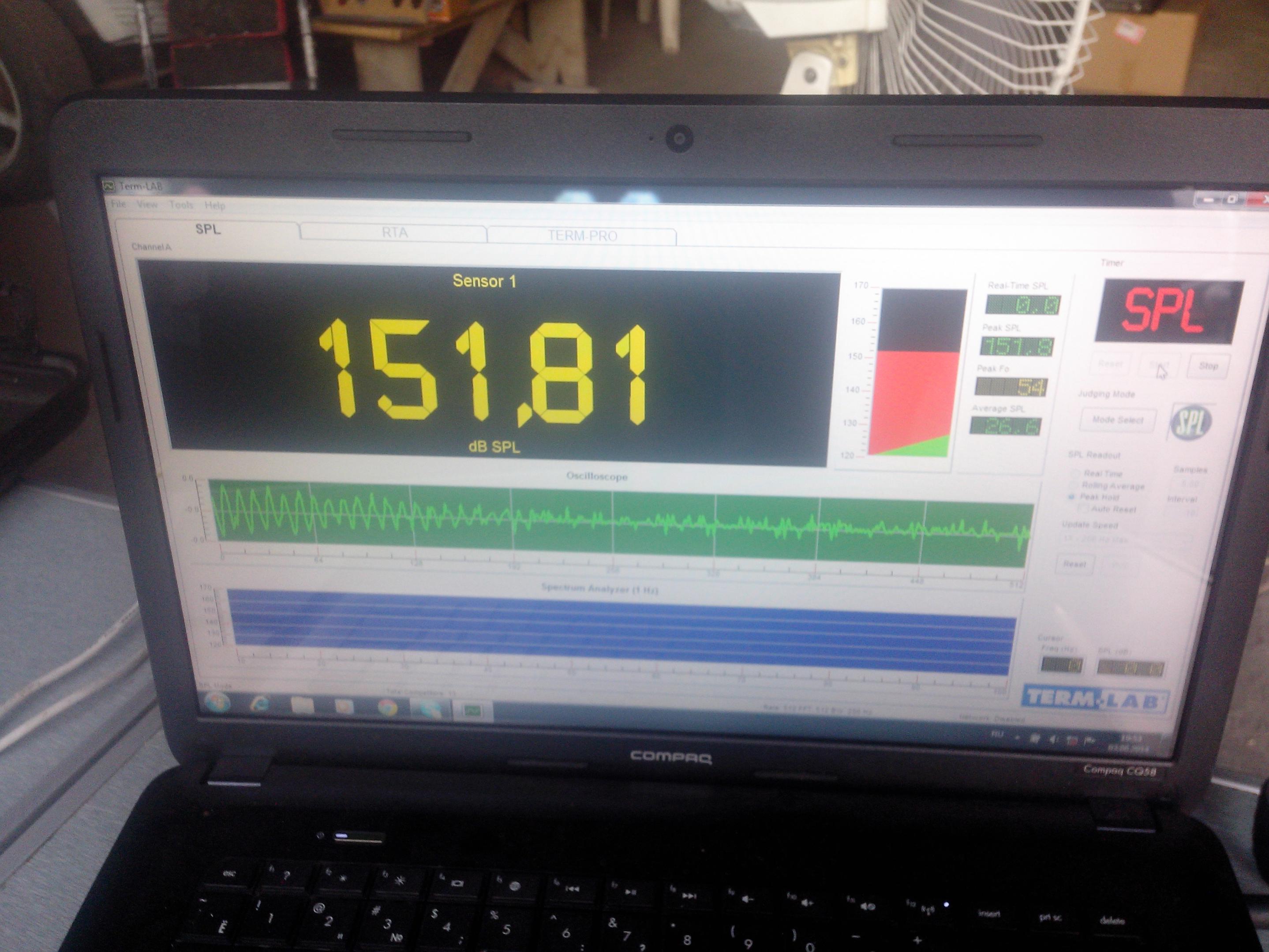

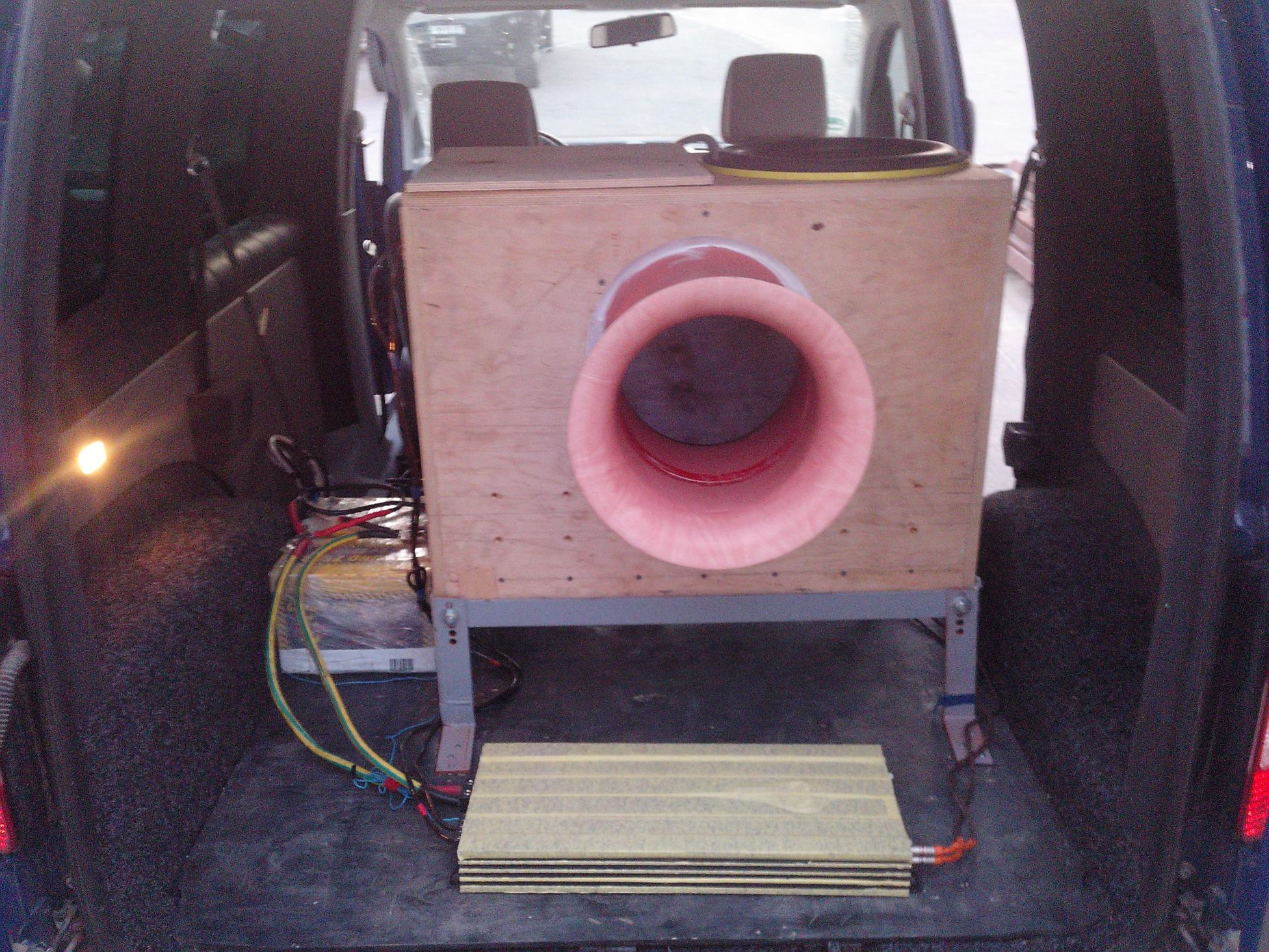

фоток первых результатов не осталось, что есть...

Результат 151,9 был сделан во время тестирования этих сабов.
