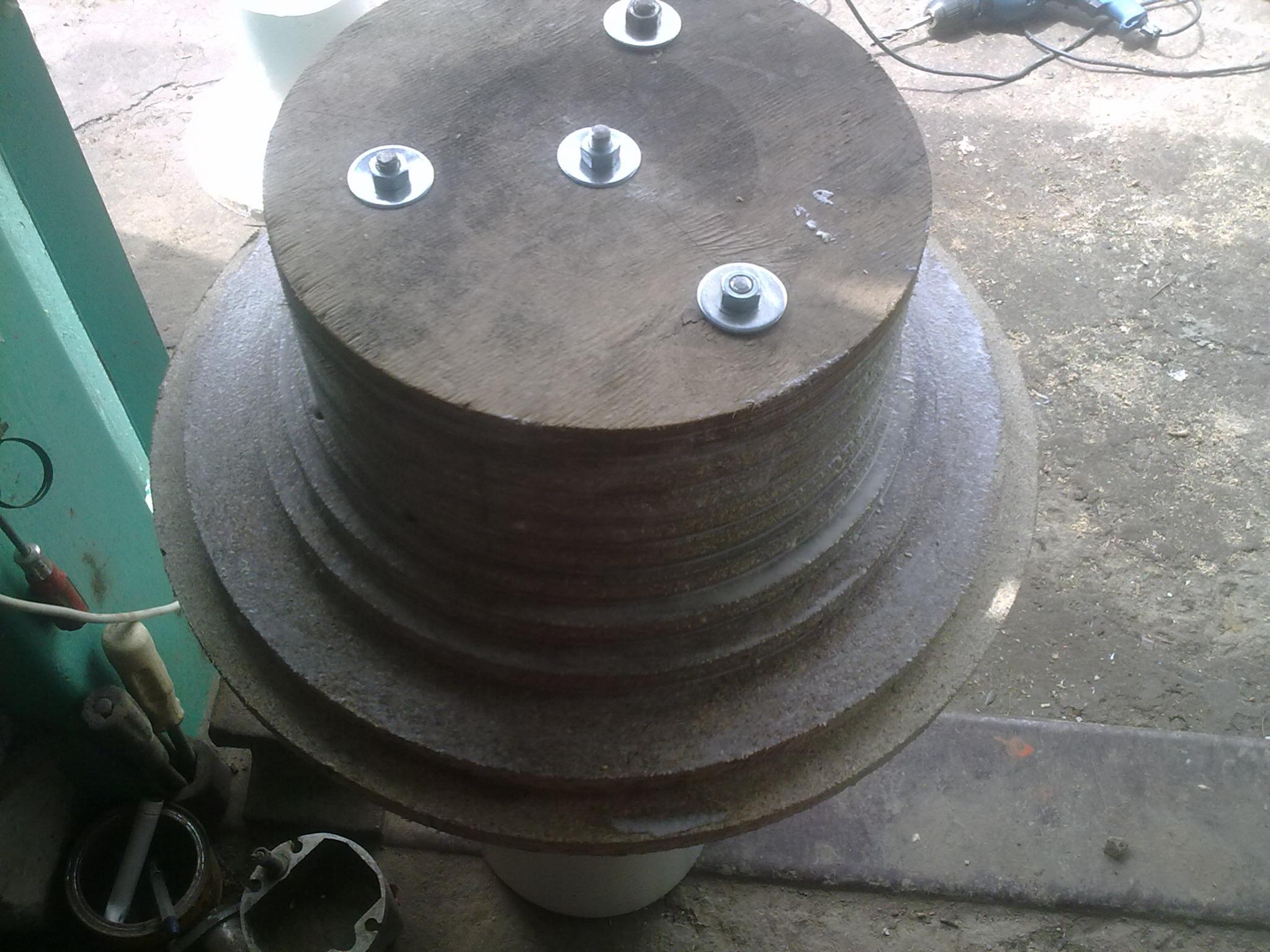

По умолчанию Re: Caddy Ground Zero
Морочусь с болванкой на 250...
K.O.S., а потом углы снимать как?? болгаркой? Х))))
shadess вне форума   Вверх
Старый 23.06.2014, 05:40   #71
шкуркой, руками =)
K.O.S. вне форума   Вверх
шкуркой, руками =)
Кос это бесконечно поверь мне)))))
Gavronskiy вне форума   Вверх
Старый 23.06.2014, 10:34   #73
ты че повелся?))) вечером может быть, если сойдутся звезды - будет болванка))) уже начал тереть))) ахахаха деревяху попитанную ПВА )))

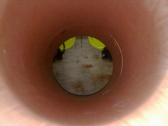

это под канализацию? пробовал уже дудки делать?
а 100,150,200 с БК- рабочие чертежи или нет??? а то я уже токарю отдавать собрался чертежж....
решай сам какие у тебя трубы. каналью маркируют по наружке. учитывай толщину стенки. вентиляцию маркируют по внутрянке... вот и выходит что на болванку для 200 вентиляции каналья не налезет.
внутренний диаметр моей 250й: 250-4.9-4.9=240.2... вот и ипитесь как хотите)))
Добавлено через 35 секунд
Сегодня попробую гнуть
Добавлено через 12 часов 40 минут
250ка готова
ацкий раскрыв получился.
второй кусок не проверил с торца и там оказался надрез, который в итоге дал то что на фото.... но ниче, ту часть я внутрь засунул... еще бы 0,5 см в диаметре и я бы не всунул ее в короб без разборки...
Короче вот с такой настройкой очень круто играет. мне понравилось. Во-первых не греются, во-вторых кажись снизу громкости прибавилось. промеряюсь будет ясно. Но сейчас настрйока под дабстепчик самое оно)))
