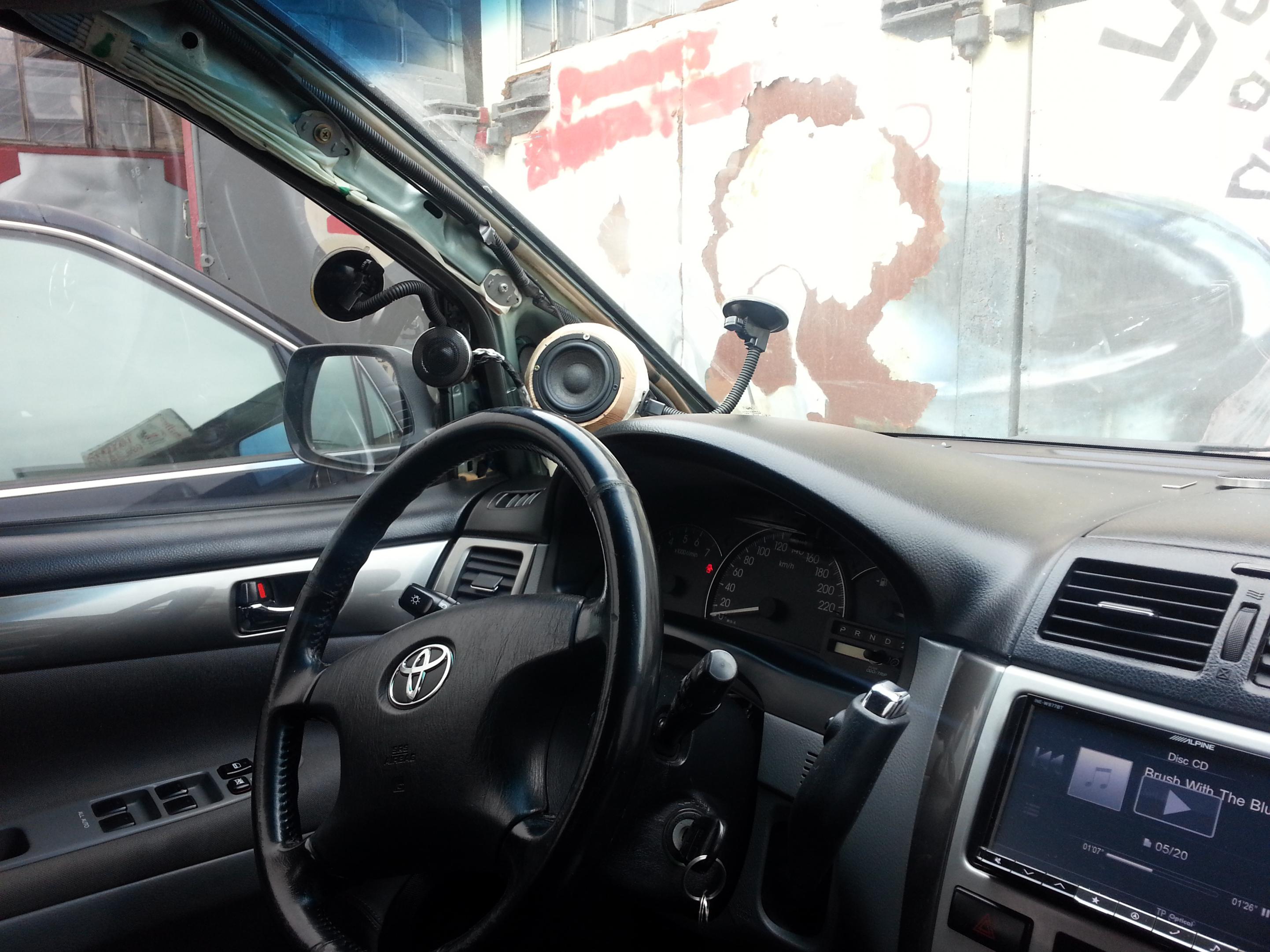

Когда ты все это хозяйство ( твит и середину ) на одной плоскости в вертикали разместишь как можно дальше от себя - край сцены у тебя будет не то что на левом зеркале аднео вида... он у тебя вообще за стойку уйдет !
Именно в моём случае, когда от себя отодвинул середину, да и пищ, глубина бесспорно стала обалденной, но далеко не ширина.
Скрытый текст
А ты треки нужные послушай))) и настрой правильно)
На сколько у тебя дцб левый писчь играет "тише" правого?
моя разница в 3 дцб
Гы, тогда я не понял вопроса в этом http://autozvuk.org/forum2/showpost....6&postcount=12 посте.
У меня это сделано задержкой.
Не путай "глубину"(эшелонирование) с "расстоянием до сцены".
Да вроде стараюсь. Имел ввиду именно эшелонирование. Но в данном случае меня всё же больше заботит именно ширина сцены.

Братцы, я задал пока что конкретный вопрос по ширине сцены на основе
Я этого у себя не услышал.
Я Вас не троллю, я действительно сейчас тоже об этом думаю и для меня это актуально.
