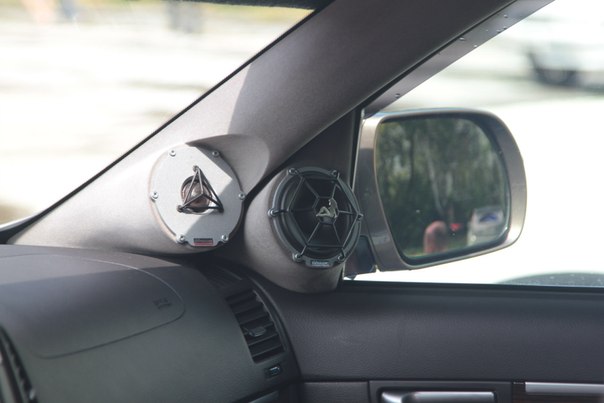

Всем привет. Пожалуй начнем...Инсталяция для себя. Машину с трехпооской на ревелаторах уже имею..И как всегда муки выбора
на чем собирать... думаю
Piccolo & cdm 880 или matrix 1.1 & md lab sp m 3d
Кстати не для пиара. md lab произвел очень хорошие впечатления ...

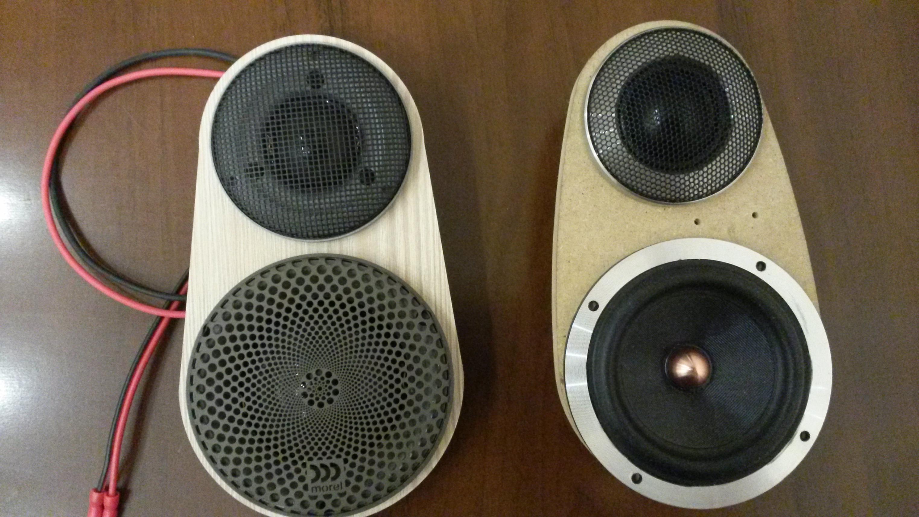

А что если так поставить ?

Старый 11.04.2014, 09:23   #5
AndreyAnik
Аватар для AndreyAnik
Регистрация: 21.02.2014
Адрес: Луганск
Сообщений: 396
Репутация: 73
По умолчанию Re: x-trail 2014
Мне нравится На вид - супПер!
А как звучать будет?

Старый 11.04.2014, 10:58   #7
Lukasarts
Аватар для Lukasarts
Регистрация: 04.09.2011
Адрес: Город-герой Донецк
Сообщений: 1,484
Репутация: 491
Сообщение от MATRIX Посмотреть сообщение
С левой (водительской) стороны у X-Trail (Т-31) будут отражения от козырька приборной панели. Это у предыдущего (Т-30) приборка по центру и все гуд.
Вот этот момент нужно учесть...
Спасибо )
Я завтра дома буду - заезжай..
Добавлено через 49 секунд
Сообщение от AndreyAnik Посмотреть сообщение
Звучать будет ... это как уловить разницу между зеленым фламастером и черным )...

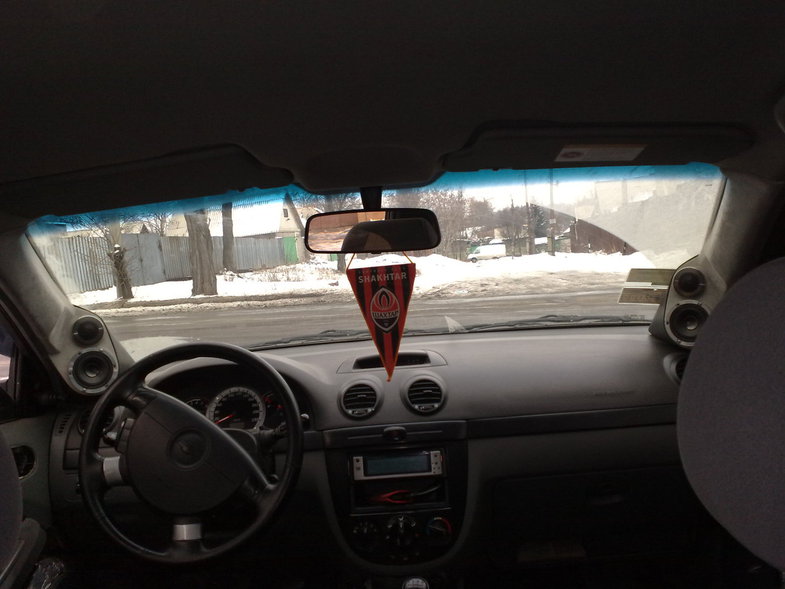

Кк же будет лучше
так ? или вот так ?

Старый 17.04.2014, 09:31   #13
omel
так
так
т.е. на одной плоскости ?

Сообщений: 684
Вы сказали Спасибо: 35
Репутация: 176
на вертикальной оси, а так как будет процессор можно и на одной плоскости, а можно пищь углубить
на вертикальной оси
Аргументы?
Аргументы?
при движении головы вперед или назад сцена стабильная как и тоналка
а если в горизонтальной плоскости то все в шоколаде только в одной точке и малейшее движение головы вперед или назад приведет к недоумению, почему так, а потому, физика!
а потом три ноты рояля по горизонтали (диагонали) тянутся с лева на право (лево-право-лево)
начинаешь их по вертикали строить, а все остальные образы и фокусировки плывуттт)))
Аргументы?
почему в домашнем кинотеатре центральный канал расположен по горизонтали, знаешь?
omel, ну а ширина сцены именно в этом случае?
Скрытый текст
И почему?
так в первом она хоть стабильная,
а во втором ниже шире, выше уже, как результат солистка на сцене делает шаг в сторону или стает на носочки или то и другое когда тянет в верх
И почему?
потому что диаграмма направленности по вертикали широкая а по горизонтали узкая!
и в нашем случае с горизонтальным расположением сч-вч получим тот же результат
так как мы больше головой крутим в горизонтальной плоскости, так как шея у нас не такая длинная как у жирафа используем вертикаль.
хотя есть грузовики и микроавтобусы где сиденье на пружинах и на кочках болтается в вертикальной плоскости с большой амплитудой, вот там это расположение излучателей имеет смысл!
