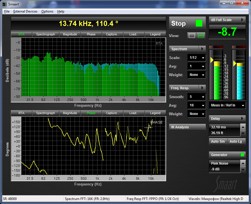

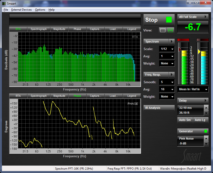

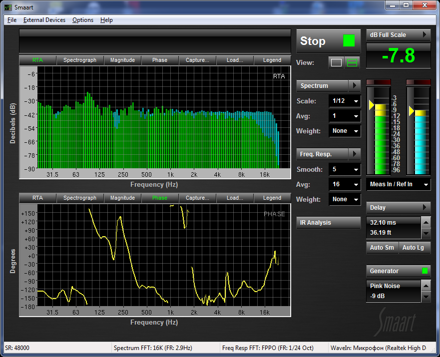

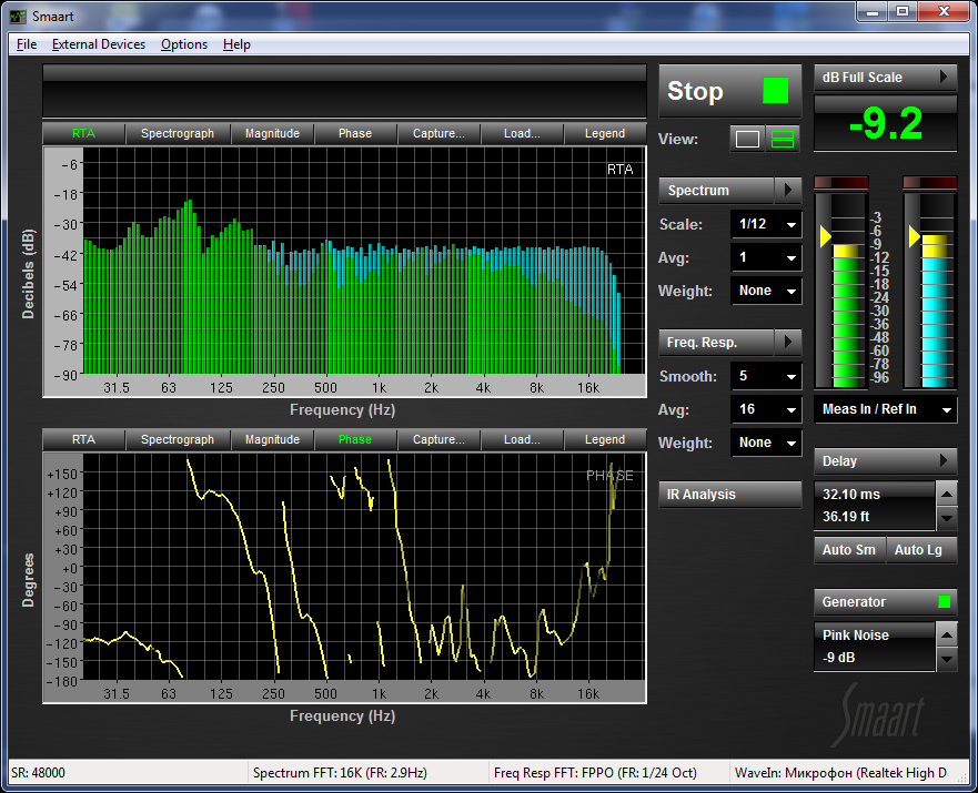

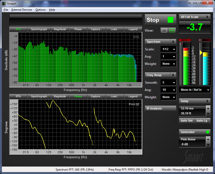

и вот
Название: прав мид и сч. раздел на 250 12 все в фазе.png
ID:	28195   Нажмите на изображение для увеличения
Название: лев мид и сч. раздел на 250 12 все в фазе.png
Название: прав мид и сч. раздел на 250 12 сч в противофазе.png
ID:	28197   Нажмите на изображение для увеличения
Название: лев сторона. раздел 250 12 и 4 12 сч в противофазе.png
Название: прав сторона. раздел 250 12 и 4 12 сч в противофазе.png
ID:	28199   Нажмите на изображение для увеличения
Название: лев сторона. с сабом раздел 63 12 и 250 12 и 4 12 сч и саб в противофазе.png
