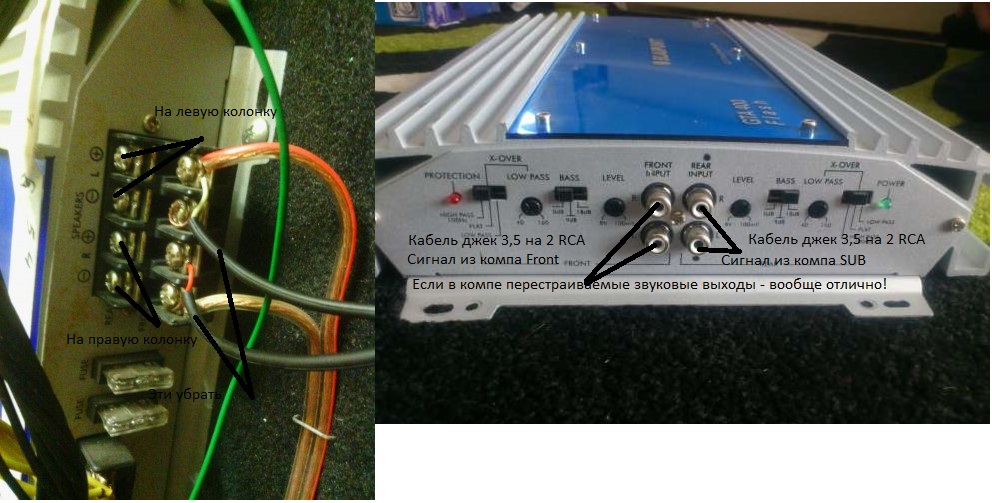

Нельзя так подключать - получается низкое сопротивление нагрузки.

судя по твоему подключению тонких и толстых проводов- странно что играет вообще, у тебя четырех канальник, ну так пусти 2 канала на середину и вч и 2 канала мостом на саб
что тут сложного? + тюльпаны
