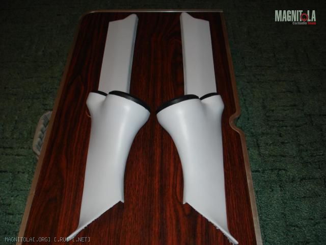

Это из того что видно....

а мне нравится... я согласен, что его место - на декоре. торпеда\стойки\бардачки и всё что не затирается постоянно руками...
но скоро ОДЕССА. времени и денег у меня нету покупать алькантары (или как там ), а потом еще учиться перетягивать.
Курд... то место... я не пойму что ты там увидел??? там просто флок.
бока именно по окружной части пища. т.е. в посадочном месте, вокруг него.
смотри. чулок весь натянут\пропитан\вышпаклеван\доготовлен.
на фланце, куда садится пищ, тогда был не ПИЩ, а чулок. т.е. его надо было как то аккуратно вырезать, чтобы пищу дать посадочное место. надо было вырезать круг. и пока я пробовал чем лучше - накосячил.
плохо вышкурен...бугры...
Надо сначала вырезать, а потом флокировать...

Вот вышкурено ровно

Вот вышкурено ровно
да я вижу, что эти гораздо лучше вышкурены и подготовлены, о чем разговор то???
просто опыт в магазине не купишь... теперь понял - буду дуть балончиком (кто подскажет грунтом или краской и разница только во времени засыхания?) и выявлять "бока". пока его не выявил флок
кстати, друзья, подскажите название герметика, на который площадочки под стяжки садят (а то штатный двусторонний скотч ну уж совсем доверия не вызывает...)... черный такой...

Грунтом перекрывай, и все видно будет...И ровняй, шлифуй....Короче не легко, и долго)))
Площадки на полиуретановый герметик (в тубах) сади...Или на крокодил-тот что стекла вклеивают...
Дуй грунтом, краска местами глянец дает, а на нем не все косяки заметны, а грунт матовый, вот там-то все и повылазит, а если еще подсветить лампой какой-то, очень хорошо рельеф виден будет

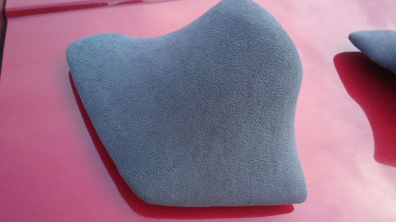

Коля , та не заморачуйся, що не виходе ідеально. у кожного свій рівень. коли робиш сам і в перший раз. забий. є на паралонній основі алькатра. і косяків не видно.. ваше всі так описують. тіби воно впливає на вашу "сцену, тональнісь.. тарілки" ... ваше не ведись на тролівський текст. нормально ж вийшло в тебе!
Это потолочная ткань, искуственная замша, на поролоновой основе. Работать с ней очень легко. Прощает, как сказал Valera, косяки.

И поверх, без шпаклевания клеял ткань

а можно хотя бы намекнуть, где такая продаётся? (на будущее).
где её можно купить?
Скрытый текст
Прихожу в ателье в Донецке - заказываю - везут из Киева.
Смотри на Киевских сайтах, спрашивай у Киевлян.
например тут. Могу ошибаться, но ткань очень похожа на Альмару.
