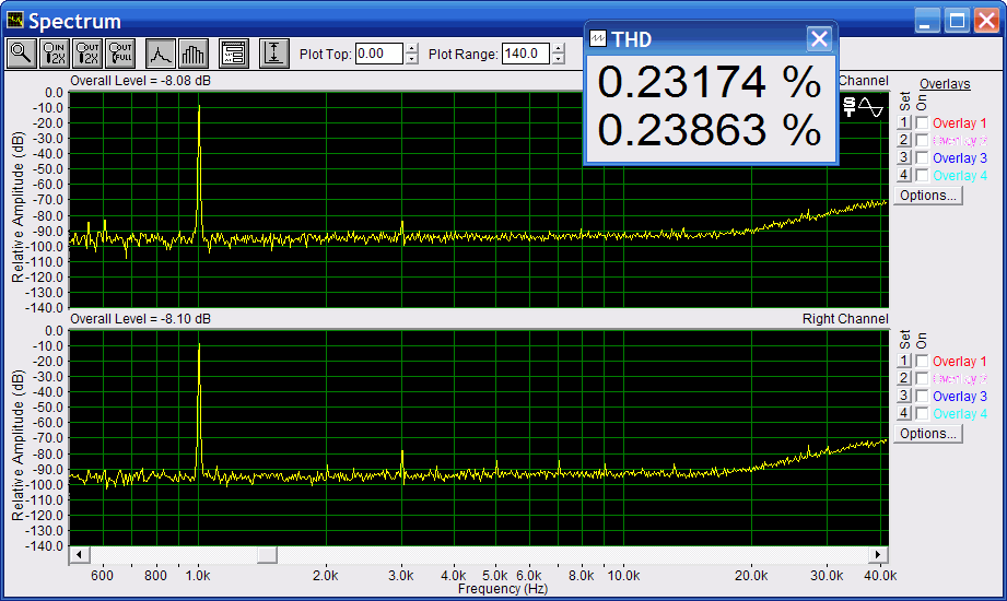

Мне удалось встроить в микросхему программируемой логики генератор цифрового аудиосигнала S/PDIF. Сегодня проверял его работу по сравнению с выходом на микросхеме WM8804.
Для наглядности привожу графики измерений при установленной громкости -70дБ и увеличенной чувствительности входов звуковой карты.
Сигнал 1 кГц от образца - WM8804:

А это сигнал моего выхода:
Название: Громкость -70 мой SPDIF.gif
Надо будет послушать. Если нет разницы - то будет работать моя схема.
