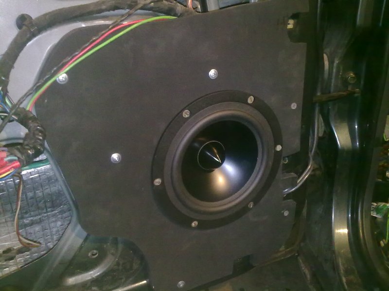

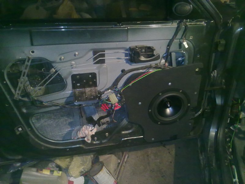

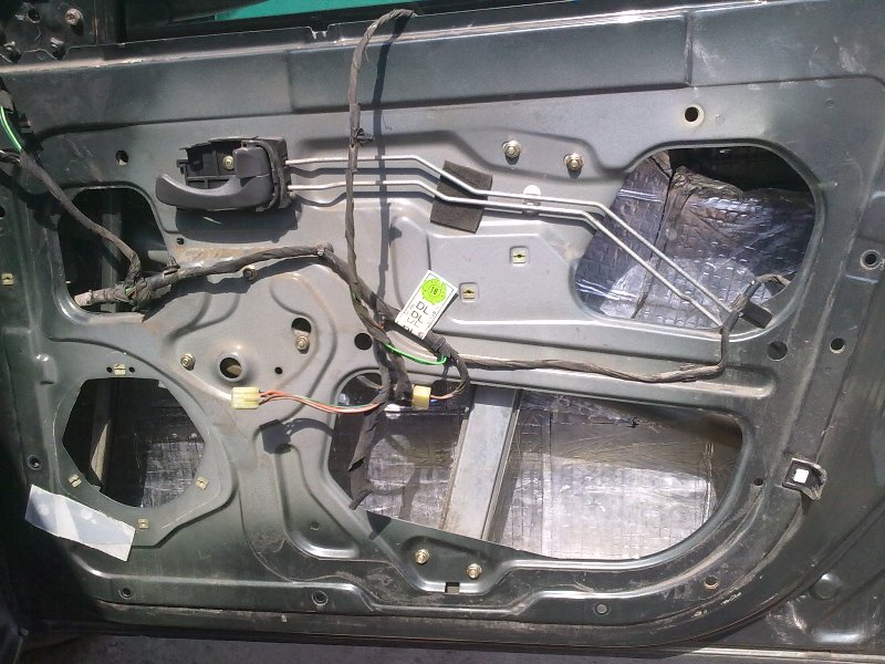

Приветствую.
Дверь в Нубире мягко говоря мягкая гемора много.
и рельефная очень. Т.о. при установке и стяжке болтами того обрезка фанеры, что на картинке, и фанеру и филенку будет вести, т.к. периметр двери в нижнем углу очень жесткий и соответственно фанеру будет искривлять к центру двери вместе с филенкой. Алюминиевые кольца - эт кошерно слишком. Может есть идеи как спланировать плоскоть под установку?
ПС: думал виброй разной толщины наращивать, либо скотчем покрыть филенку, облить жидкостью антиадгезионной, прикинуть фанеру, загерметизировать все отверстия и залить туда полиэфирки, потом снять фанерный листок уже с идеальной поверхностью под установку... вобщем нужны свежие мысли.
Спасибо за внимание.

Старый 07.03.2012, 21:21   #123
GZ-JBL Team
Аватар для GZ-JBL Team
Регистрация: 18.07.2009
Сообщений: 2,013
Вы сказали Спасибо: 51
Репутация: 441
Thumbs up Re: Нужна помощь. Осталось чуток.
качество инсталяции у тебя постоянно растёт!
молодец!
главное что бы интузиазм не проподал!
