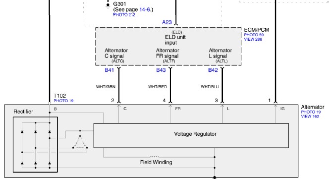

По умолчанию Re: 14 вольт от гены на аккум это нормально?
PCM/ECM (Powertrain/Engine Control Мodule)
статья для почитать
интересующая выдержка
Цитата Функцией регулятора напряжения является стабилизация напряжения при изменении частоты вращения и нагрузки за счет воздействия на ток возбуждения. Конечно можно изменять ток в цепи возбуждения введением в эту цепь дополнительного резистора, как это делалось в прежних вибрационных регуляторах напряжения, но этот способ связан с потерей мощности в этом резисторе и в электронных регуляторах не применяется. Электронные регуляторы изменяют ток возбуждения путем включения и отключения обмотки возбуждения от питающей сети, при этом меняется относительная продолжительность времени включения обмотки возбуждения. Если для стабилизации напряжения требуется уменьшить силу тока возбуждения, время включения обмотки возбуждения уменьшается, если нужно увеличить — увеличивается.
реле регулятор не отдельное звено, а компонент взаимодействующий с PCM, выглядит вот так

Ради интереса попробовал в своё время немного разобраться с системой зарядки на машине.
На Мазда3 1,6 2006 года стоит генератор ZJ01 A2TC0091 12 вольт 80А.
Получается, что система управления зарядкой АКК (и вообще всем напряжением генератора) находится в именно бортовом компьютере. То есть генератор на тройке не есть полностью автономное устройство, как на большинстве автомобилей, а управляется с бортового компьютера ШИМ способом (в генераторе стоит только типа мощного транзистора) .... в мастерских по ремонту генераторов об этом знают и спокойно такие генераторы ремонтируют.
Не претендую на совершенную точность информации, но при проверке системы зарядки на стенде видно, что с генератора на бортовой компьютер по отдельному проводу все время поступает напряжение 14,85 вольта, а на зарядку АКК поступает 13,8-14,2 вольт в зависимости от внешней температуры (зимой 14,2, летом 13,8). При включении мощных потребителей энергии (обогрев заднего стекла, дальний свет, вентилятор, попогрейки - напряжение временно просаживается до 13,5 вольт и при правильно работающей системе зарядки через 0,3-0,5 секунды опять возвращается к 14-14,5 вольтам (вот почему мы видим временное притухание света фар когда, например, опускаем/поднимает стекло двери до упора...)... все это четко видно на сервисном компе станции обслуживания.
Таким образом получается, что система зарядки на мазде типа интеллектуальная и действует примерно так: после заводки машины генератор выдает несколько повышенное напряжение на 15-20 минут (зимой 14,5, летом 14,2 вольта), чтобы компенсировать энергию, затраченную на прокручивание стартера, и затем снижает напряжение до того уровня, чтобы не допустить перезарядки аккумулятора... после долгой езды напряжение становится 13,4-13,5 вольта.
