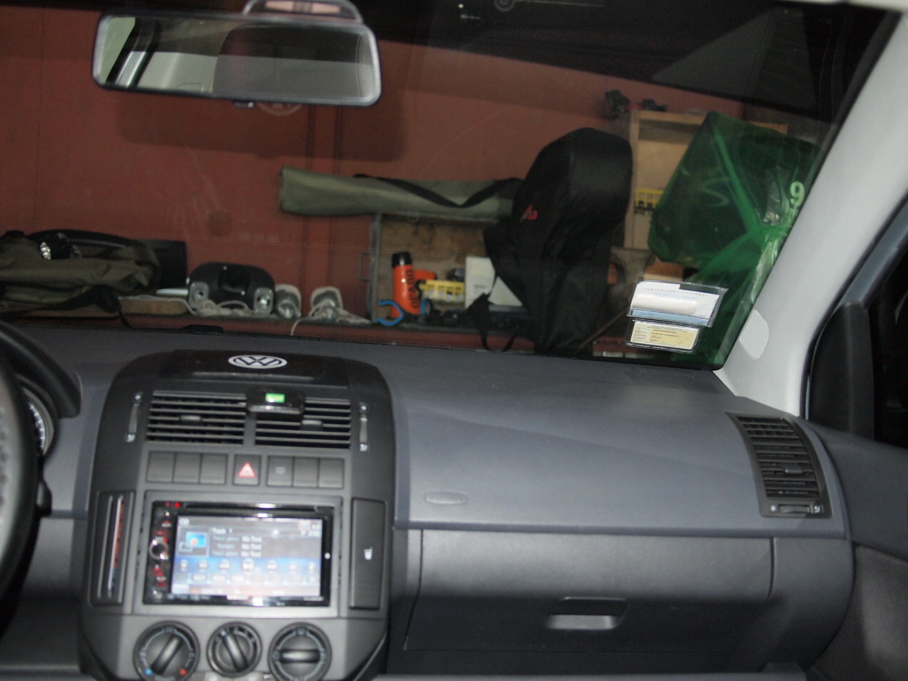

Ээээээээх...расскажу о своих мытарствах душевных
скачал диск "аудиодоктор", послушал и впал в уныние
причины следующие:
1.звучание рояля - как подушкой придавили
2.аплодисменты - такое ощущение что я заглядываю в концертный зал, а не в нём нахожусь. объёма, ширины сцены просто нет.
3.звуки банджо и акустической гитары слышно хорошо /хоть это порадовало/
4.барабанная дробь переходящая с левого на правый канал - середина просто не существует. то есть сразу с левого в правый
расстроенный покинул автомобиль и поехал в магазин автозвука послушать разницу в звучании "с усилителем и без".слушали Focal, 165 не было, были 13 см. что сказать, услышал своими ушами, что разница весьма слышна. диапазон, чистота как говориться "на лицо"...
после таких вот жалоб по пунктам, хочу задать вопрос,
по ранее написанным п.2 и 4., не виновато ли размещение твитеров в стойках?
