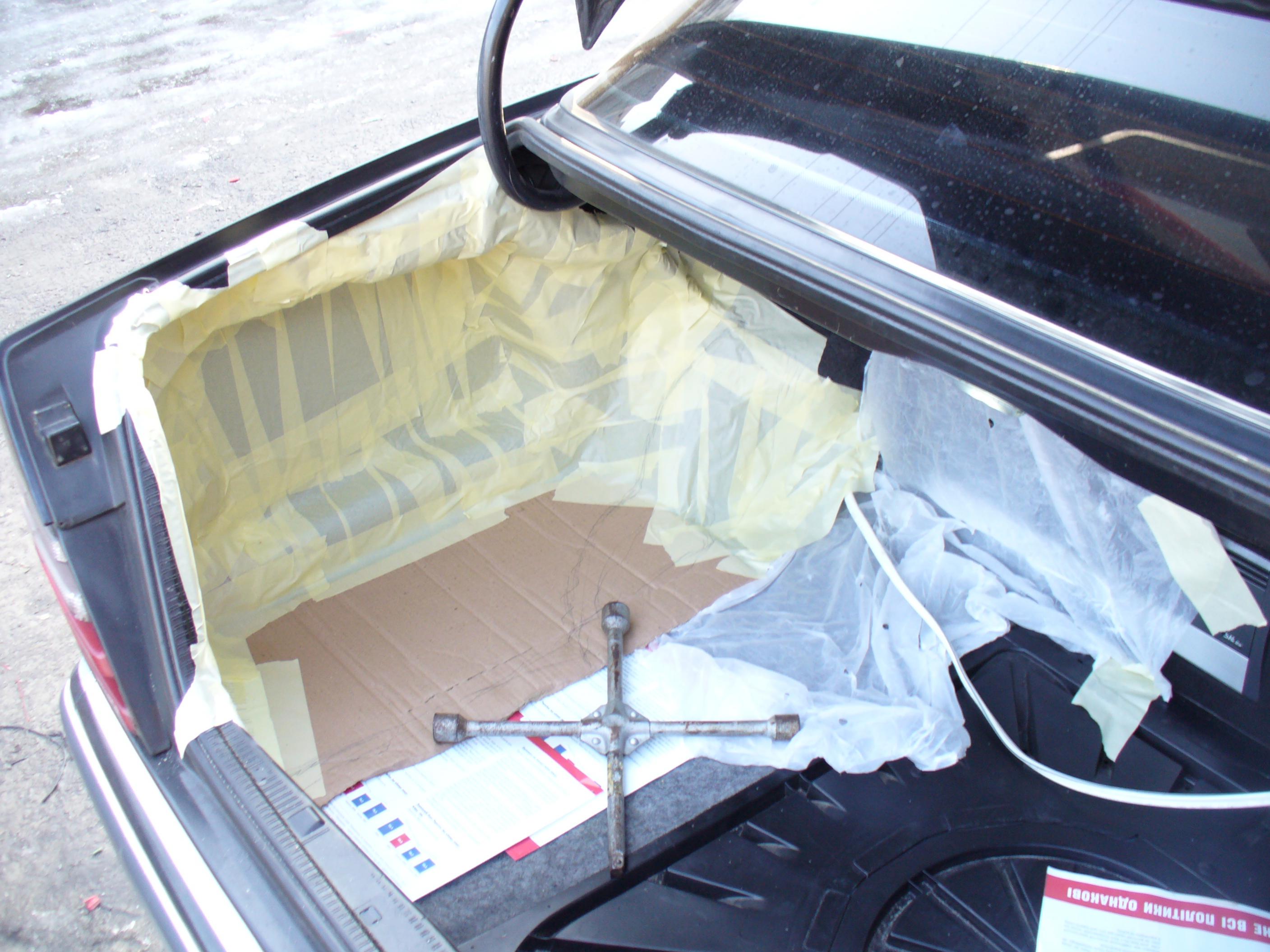

Сообщение от Сёма Посмотреть сообщение
а что бы ничего не приклеить - машину заворачивай хорошо!
... в малярный скотч, как-то так:
Примеры, как это делается:
http://chozen.ru/?page_id=128
http://www.avtozvuk.com/az/2009/04/052.htm
P.S. и еще очень внимательно смотри за тем, что бы не было "краманов" при проклейке скотча, а то потом хрен зготовку вытащишь, даже если она и не приклееной будет
и места рядом что бы не капнуло/не потекло/не замазалось случайно - тоже желательно заклей/застели примером 0-салафаном, газетами...

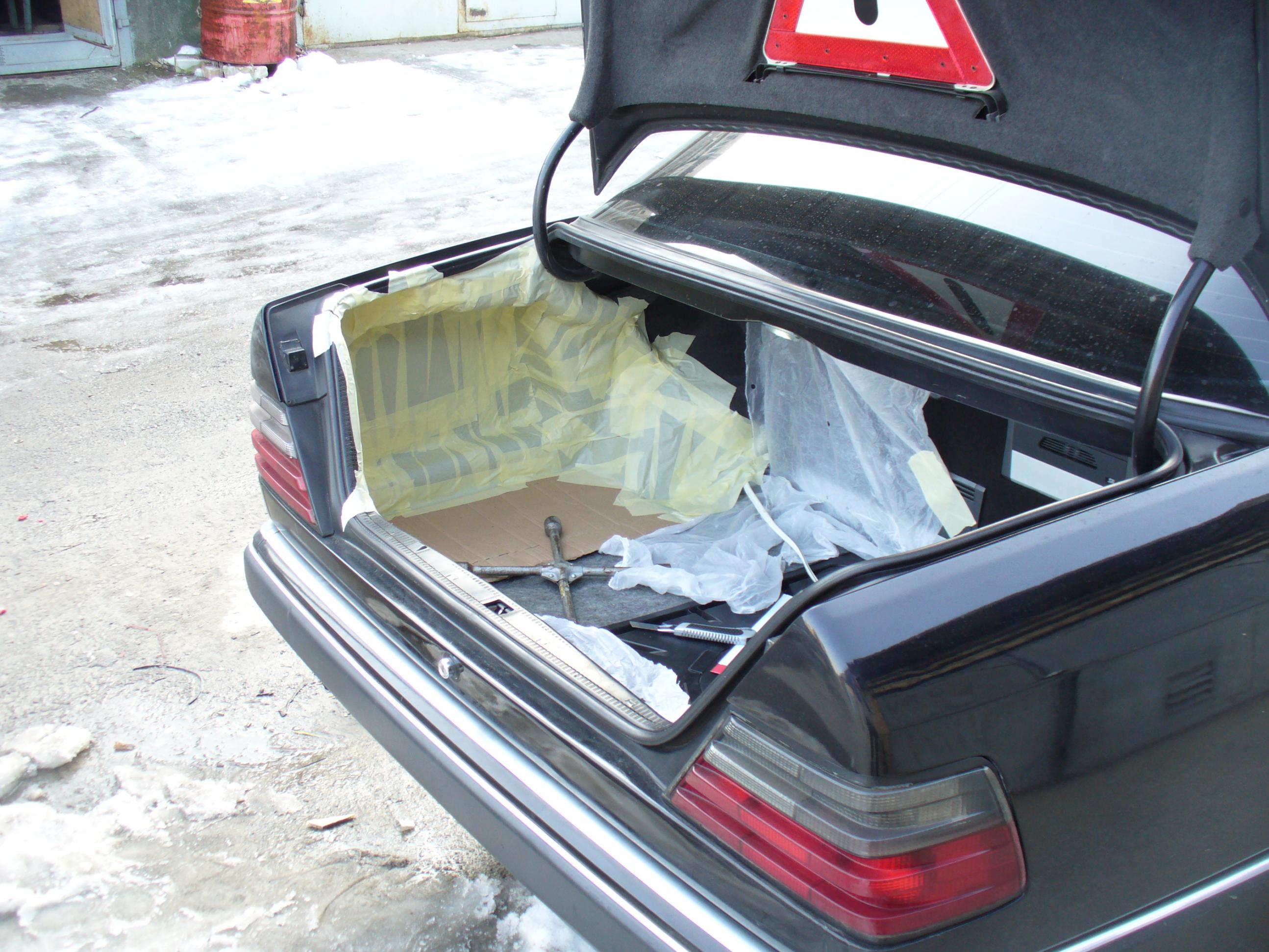

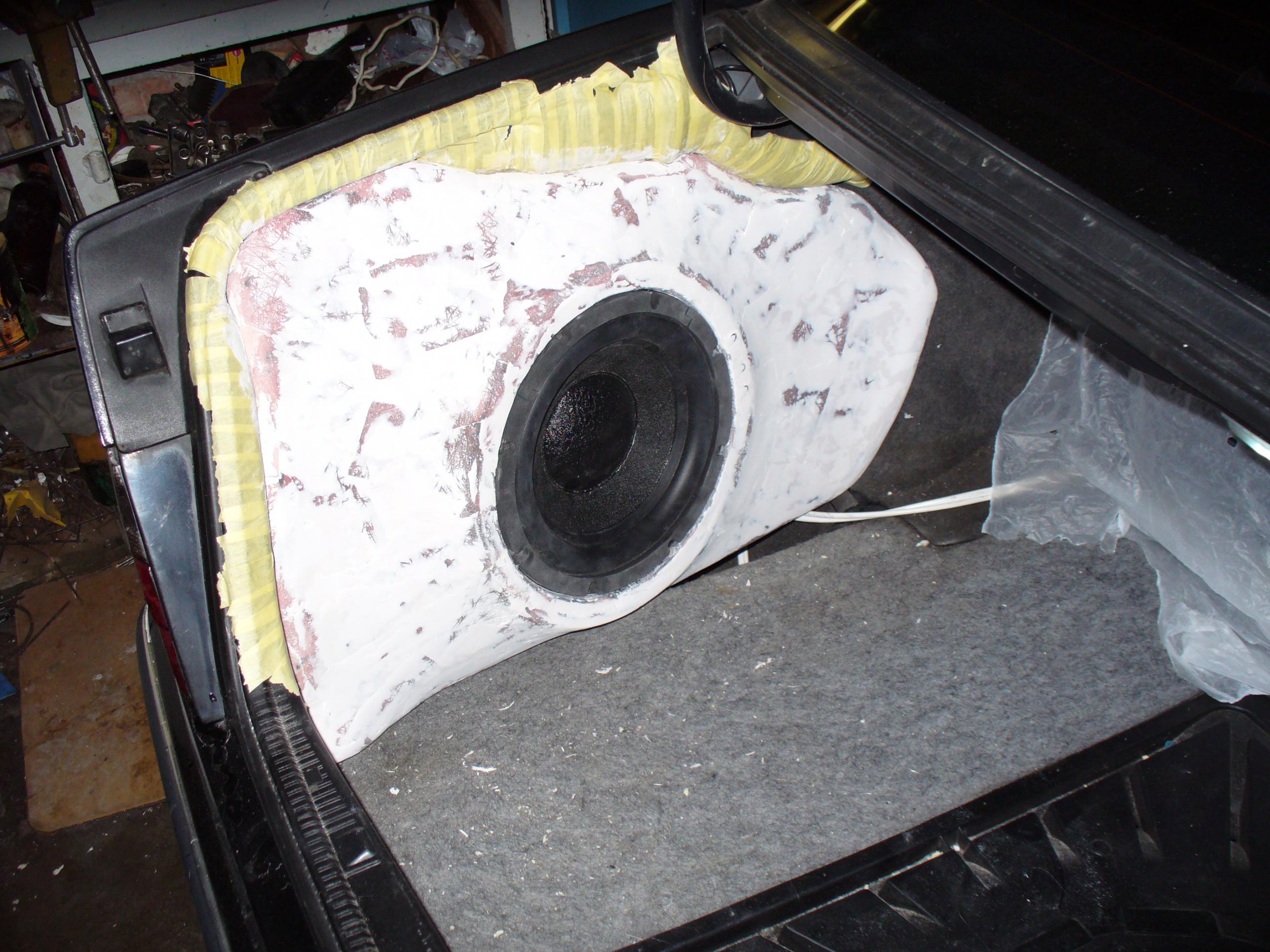

Из своего опыта (кстати ето был первый зделаный стелс в моей жизни , правда я знал и умел работать с полиэфиркой):
