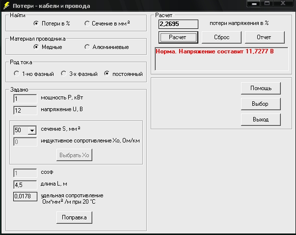

КГ-50 на этот усь при длинне 4,5 метра - хватит.....
Вот расчет по кабелю.... Его даже при подключении в 1 ом и 1,5 кВт моши ему хватит - потери в норме.....
