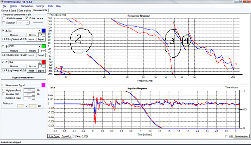

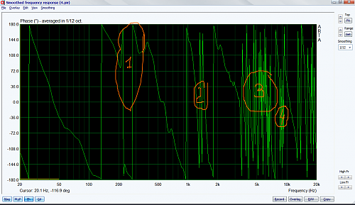

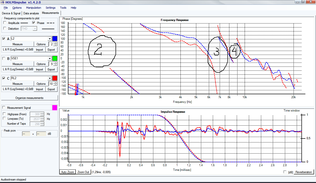

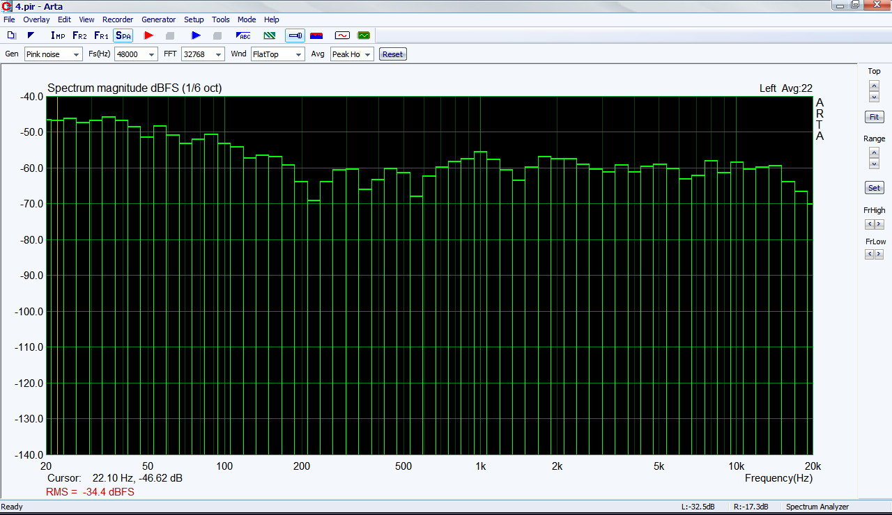

Еще немного картинок .
Включено все . Кружочки 1,2,3,4-дефектные участки , исправлению практически не подлежат , ну почти ... Тут есть маленькие хитрости , в точке прослушивания уровень отраженных и уровень прямого сигналов часто сопоставимы по уровню ( к счастью в очень узких участках спектра ) , поэтому можно выставить относительную задержку между СЧ и ВЧ , а так же частоты срезов и порядки фильтров , просто придвинув микрофон на расстояние 20-30 см до соответствующих излучателей . Однако пользоваться этим не всегда возможно , к примеру , когда уровень отраженного сигнала от левого стекла равен уровню прямого сигнала от правого СЧ (множественная локализация ЦО , или ЦО расфокусирован и тянет влево ), т. е. динамик направлен на середину левого стекла .
Название: HOLMImpulse фаза 1мс.png

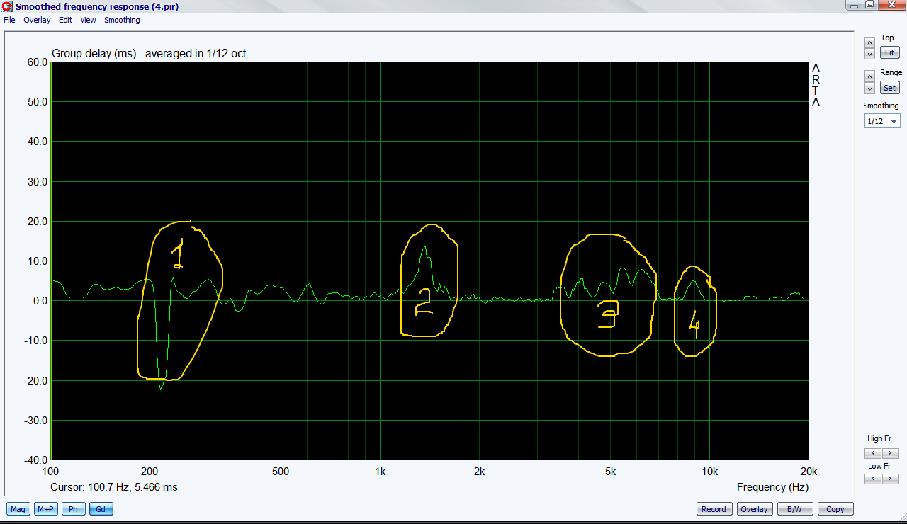

Картинка ниже , те же области на ГВЗ.
Название: Все ГВЗ АРТА.png

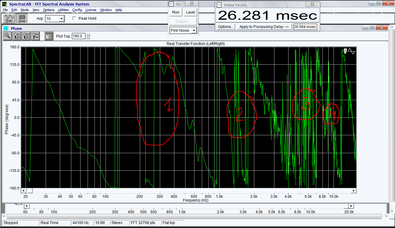

Короче еще некоторое время морочим голову с настройками . Картинка фазы почти не изменилась по сравнению с первой в этой серии (сохранять уже поленился), немного меньше истерики в кружочке номер три . Элла Фиджеральд по центру , за стеклом , саб назад не тянет , приличная атака . АЧХ на картинке ниже .
ПС. Спектралаб рулит при настройке в реальном времени , АРТА хороша для анализа уже настроенного .

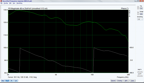

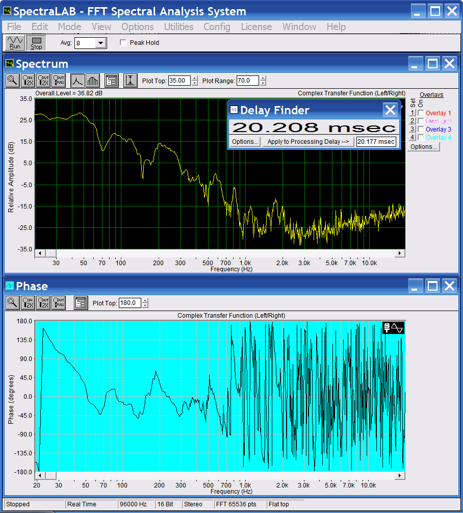

Шаг 1. Определение времени задержки прохождения сигнала.
Выключаем динамики фронта, оставляем один сабвуфер. Распускаем его в широкую полосу, не менее 300 Гц. Задержка сабвуфера равна нулю. Включаем измерение и утилитой “Delay finder”, или вручную в окошке этой утилиты находим такую задержку сигнала, чтобы ФЧХ сабвуфера была более-менее линейной в диапазоне его работы. Например, как на рисунке:
Вложение 13350
Для того, чтобы получить такой график ФЧХ, мне понадобилась компенсация задержки 20,177 миллисекунд. Это и будет опорная величина задержки прохождения сигнала.
Обьясните пожалуйста! а то я запутался.
20,177 миллисекунды , это вроде бы = 1203,54 см., да?
Относительно саба компенсация задержки чего, если включен только саб?

Задержка на г/у для саба = 0
20,177 мс - это время прохождения сигнала г/у--саб--микрофон, и так как саб самый "медленный"("дальний") в системе, то это значение используем как временное окно измерений.

Попробую объяснить.
Мы измеряем задержку прохождения сигнала по пути:
-линейный вход на процессоре(или на голове)-процессор-усилитель-сабвуфер-задержка прохождения звука-микрофон.
Поскольку сабвуфер самый медленный, и расположен далеко, то сигнал от него будет максимально задержан. Сигналы от остальных динамиков придут раньше.
Так мы находим опорную задержку прохождения сигнала относительно линейного входа процессора, к которой приводим сигналы остальных динамиков.
