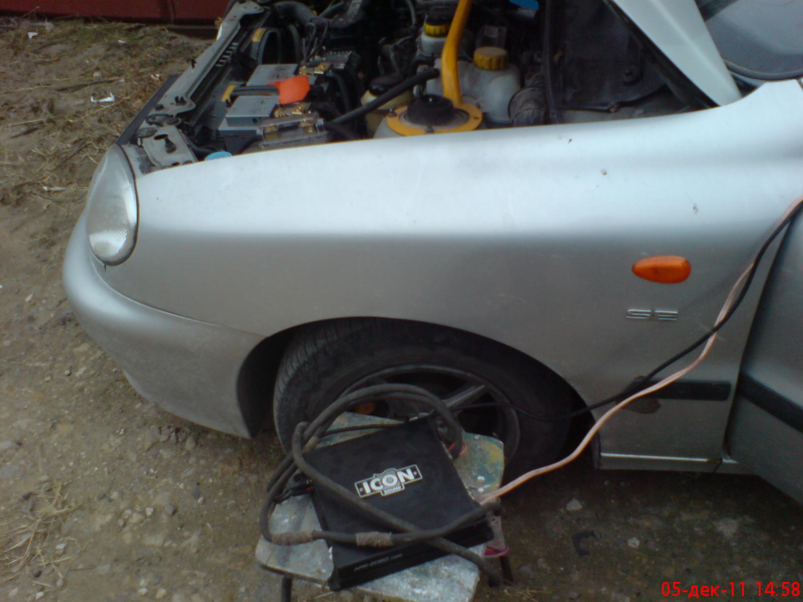

на замерах последних перепутал на дополнительном акб плюс с минусом. получился маленький феерверг. но преды несгорели. после етого в динамиках стоит ОООчень сильный шум двигателя,печки, неоновой лампы... короче всего что можно.
думал чтото с линейками, поменял 3пары линеек. (кидал их даже вне машины)
пробывал другие усилители,
ставил другую магнитолу,
магнитола плюс и минус с акб.
уже незнаю что ешё можно попробывать.
последнее что делал,ето подключил всё под капотом (усь) с салона шла только линейка. и всё равно наводка страшная.
Помогите розобратся, уже мысли покончить с автозвуком проскакивают

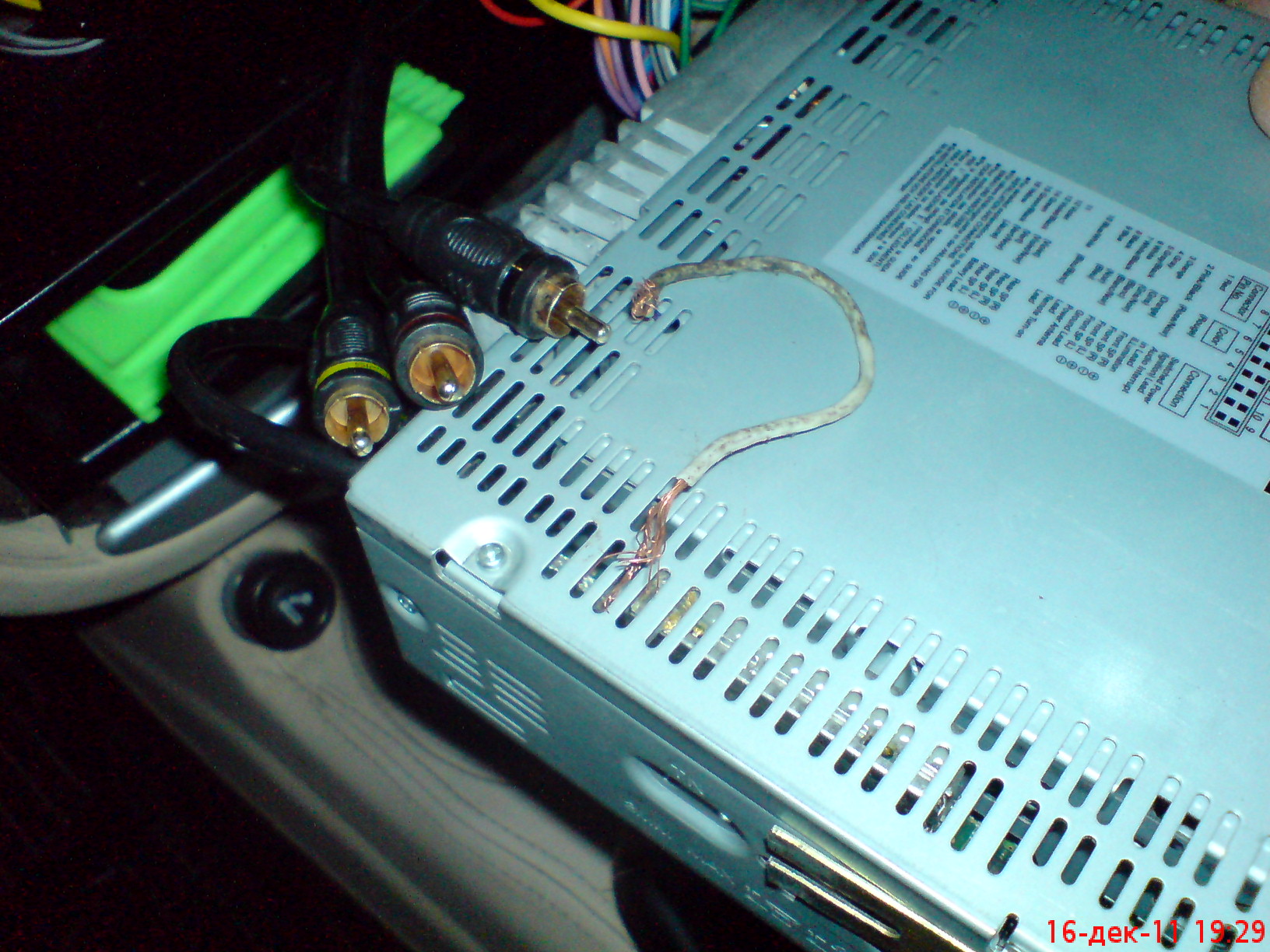

Урааааа
ето перегорела масса на магнитоле РЦА. присоединил проводок на корпус магнитолы и всё норм.
Вот токо при включении магнитолы очень сильный хлопок. что может быть?

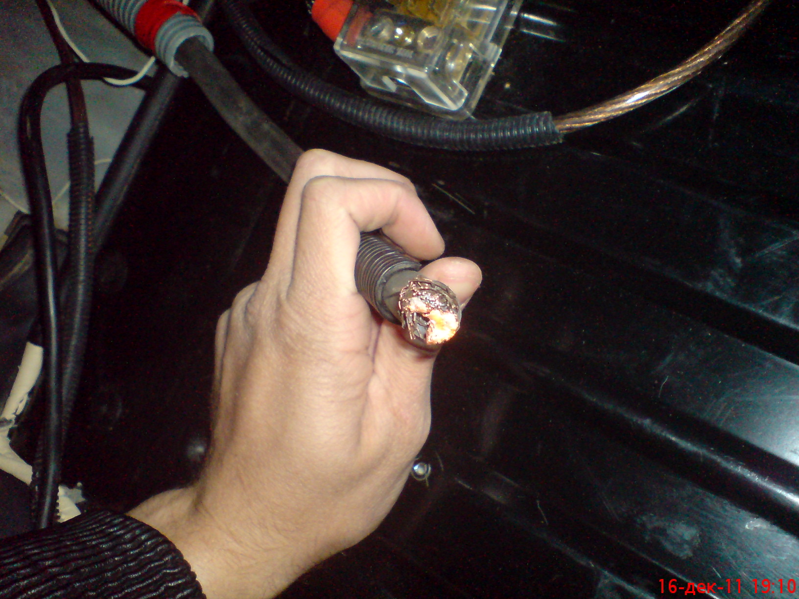

когда попутал плюс с минусом, силовой плюс спаялся почти весь в монолит ) его ненадо обкусывать?

В головном у тебя выгорели ключи транзисторные.которые осуществляют функцию MUTE,т.е. глушат хлопки в переходные моменты.Это неприятно,но не смертельно.А ваобще-головное в ремонт,что бы сделать все по-человечески...Ничего сильно страшного там не произошло...
