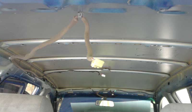

сразу стала понятна причина появления фантома Заводская виброизоляция и шумка имела довольно плачевный вид и своией функии вообще не выполняла, даже в рамках заводских требований.
Попробовал снять заводскую шумку, и она на удивление снялась очень легко и быстро, как мокрая бумага которая прилипла к металлу. Кто пробовал отдирать хорошую виброизоляцию, тот в полном объеме владеет ненормативной лексикой великого и могучего русского языка

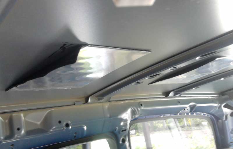

Вот что осталось после заводской шумки:

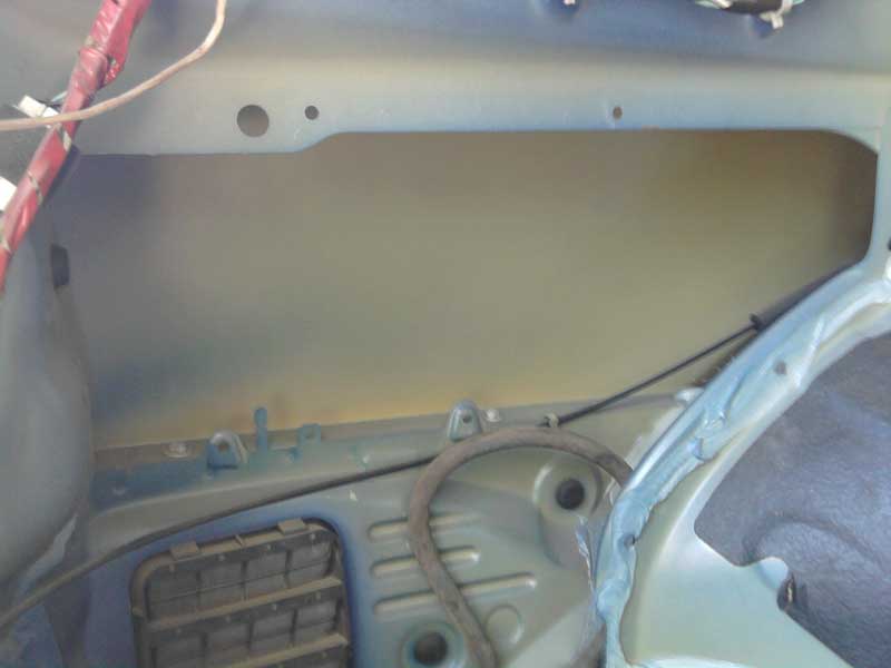

Дальше протираем от пыли и обезжириваем поверхность на которую будем клеить шумку.
А начинаем клеить Шумофф М2. Клеил так что бы листы шли "в нахлест" и под основной слой виброизоляции проклеивал дополнительные полоски, что бы образовывалась, как бы это сказать дополнительная сетка ребра жесткости из виброизоляции:

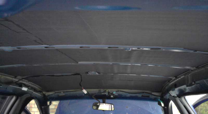

потом поклеил, поверх виброизоляции, тепло и шумоизоляцию:

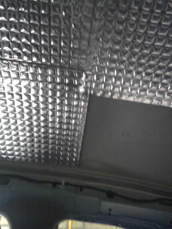

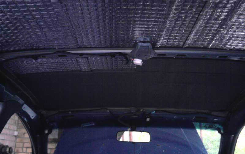

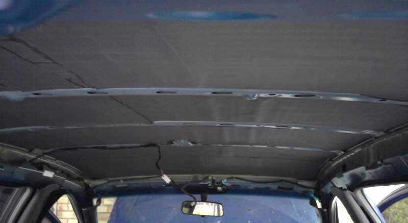

Ну и получил вот такой результат:
Сборка крыши обратно заняла чуть больше времени, так как сняв крышу возникло желание ее почистить и помыть
А уж установить ее обратно, было еще легче, чем снимать, так как при сборке уже руки не дрожат в боязни чего-то отломать или оторвать и я с этой задачей справился совершенно сам без какой-либо помощи. Кстати при разборке и сборке крыши не пострадала ни одна пластиковая деталь и все пистоны остались живы и здоровы
Включаем музыку... тестируем... и .... фантом не исчез до конца :grust: Запели задние крылья. Т.е. он теперь уже локализуется намного хуже и проявляется реже. Если до обесшумки фантом был где-то ну уровне голов задних пассажиров, то теперь он четко перелез на пол багажникика и стал намного слабее, т.е. что бы услышать его нужно очень прислушиваться.
Почему я его не слышал, когда лежал ковер на крыше, ну наверно потому, что в тот момент багажник был набит разным барахлом, типа палатки, ковриков и прочей фигни, которые не дали ему вылезти наружу.
Значит так, как только заведутся свободные деньги (не учтеные женой ) буду добивать проклятого фантома саба в багажнике
Кстати звук после обесшумки крыши стал еще более насыщенным и прозрачным, можно даже сказать, что он стал еще более собранным и плотнее...

Куряка, я на сплен не возлагал надежды по борьбе с фантомом, его основная задача - теплоизоляция, дабы солнышко не так быстро напекало летом в авто, а зимой не так быстро остывал салон, т.е. как бонус
Основной упор был на "бетонирование" крыши и это мне удалось сделать хорошо, теперь фантома нет сверху (как было до виброизоляции крыши), он еле-еле уловим именно в низу багажника (задние плоские крылья универсала погаживают ), но и там ему не долго жить осталось
И еще на самой заводской обивке крыши, с обратной стороны приклеен заводской войлок примерно 2см толщины по всей площади обивки. Кстати, что бы крышу обивки проклеивали по всей площади с обратной стороны войлоком я вижу впервые, обычно видел, что там наклеивали кусками, а вот тут был приятно удивлен, может потому мой фантом не такой четкий и ясный был, не смотря на то что виброизоляция считай полностью отсутствовала, так как назвать те сопли, что были наклеены с завода, виброизоляцией просто язык не поворачивается.
Смысла его обдирать и ложить новый я не видел, поэтому оставил его, т.е. по итогу у меня на крыше такой бутерброд получился:
- металл крыши
- вибра
- сплен
- войлок
- обивка

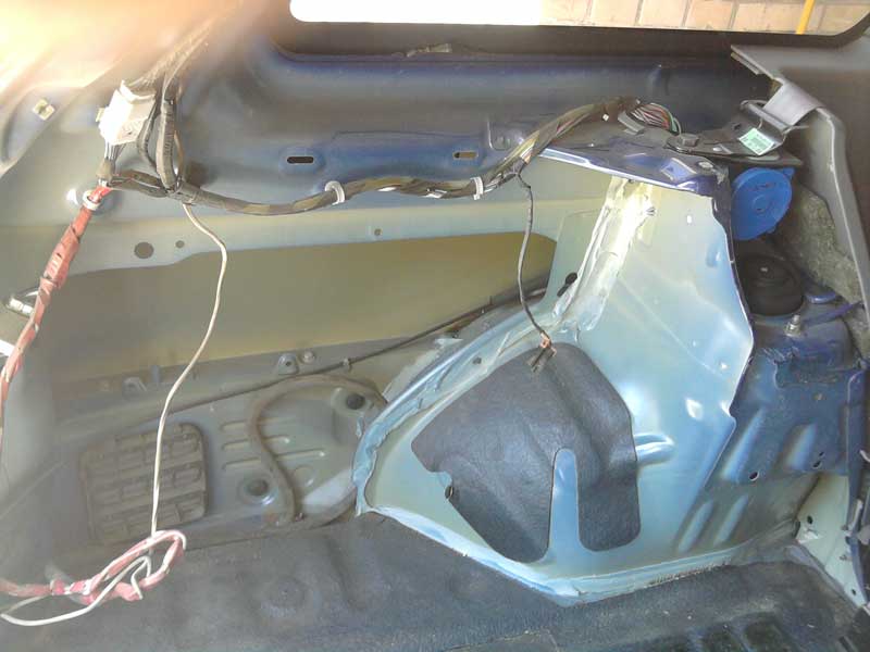

Что было сделано.
Разобрал полностью всю обшивку багажника

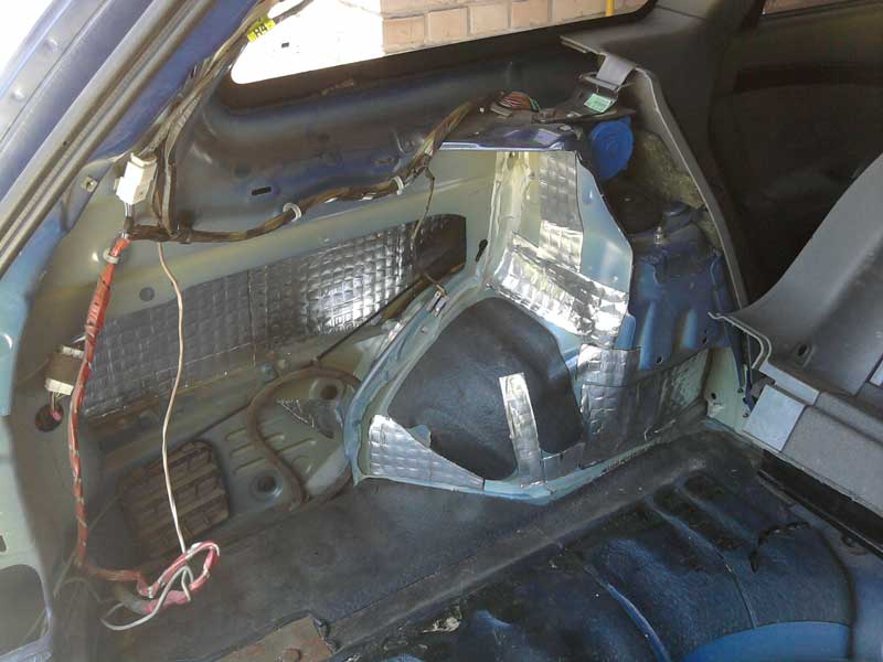

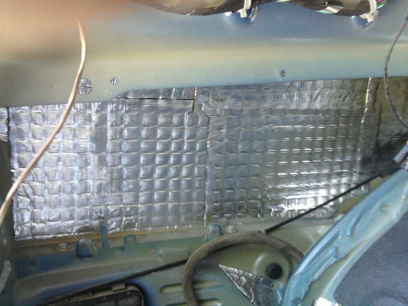

Ну и обклеил все виброй + шумка.
Правда на фото только середина процесса, так как фотограф так увлекся клеиньем шумки , что забыл про фотоаппарат, поэтому нет фоток того, что вибра была проклеена в два слоя и что была проклеена шумка, да и нет фоток отделки виброй и войлоком панелей
Так же была наклеен пирог вибра+войлок на обратную сторону всей пластиковой отделки/обшивки багажника.

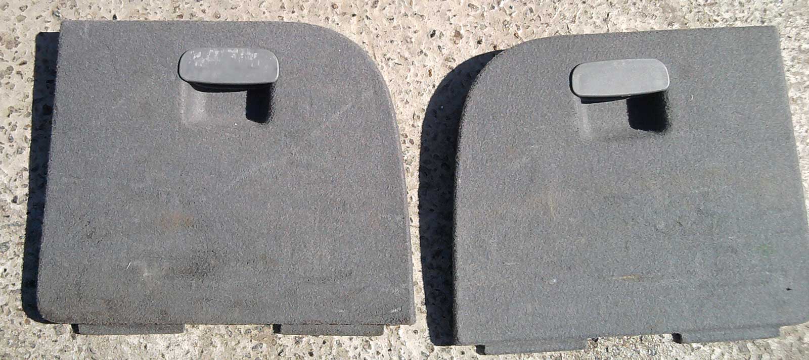

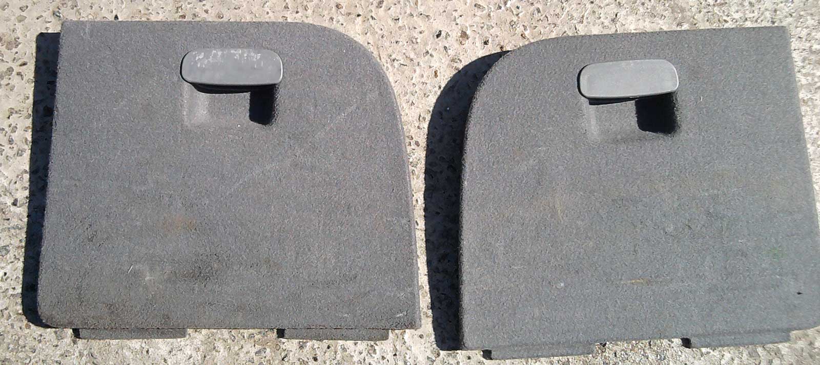

Вот фото части обшивки после мойки химией и стиральным порошком со щеткой, три часа пыхтел что бы по итогу получилась такая красота
Как видно результат - не фонтан

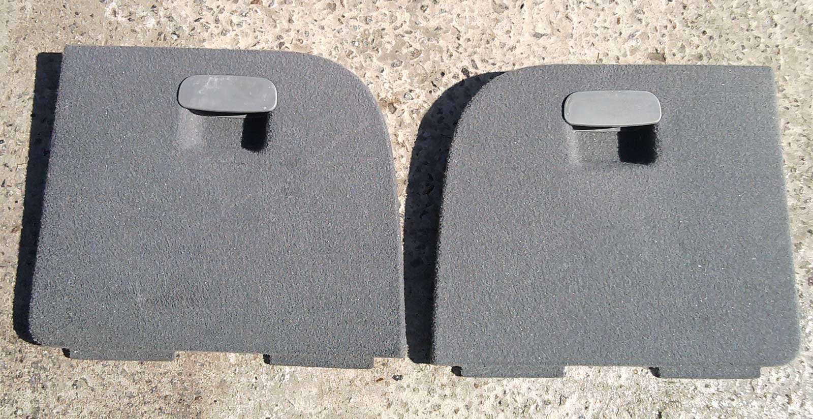

Потом меня чего-то дергнуло дунуть керхером по обшивке и.. о чудо!!!
Честно говоря такого эффекта не ожидал. Обшивка выглдядела как новая, смыслись даже вековые пятна, которые спокойно пережили не одну химчистку, а вод перед обычной струей из керхера не устояли.
(увеличтье обе фотографии и увидете результат обычной мойки крехером!).
Ну вот, багажник чистый, духов саба изгнал из багажника, а точнее сказать пересадил их теперь спереди сверху, на торпедо
