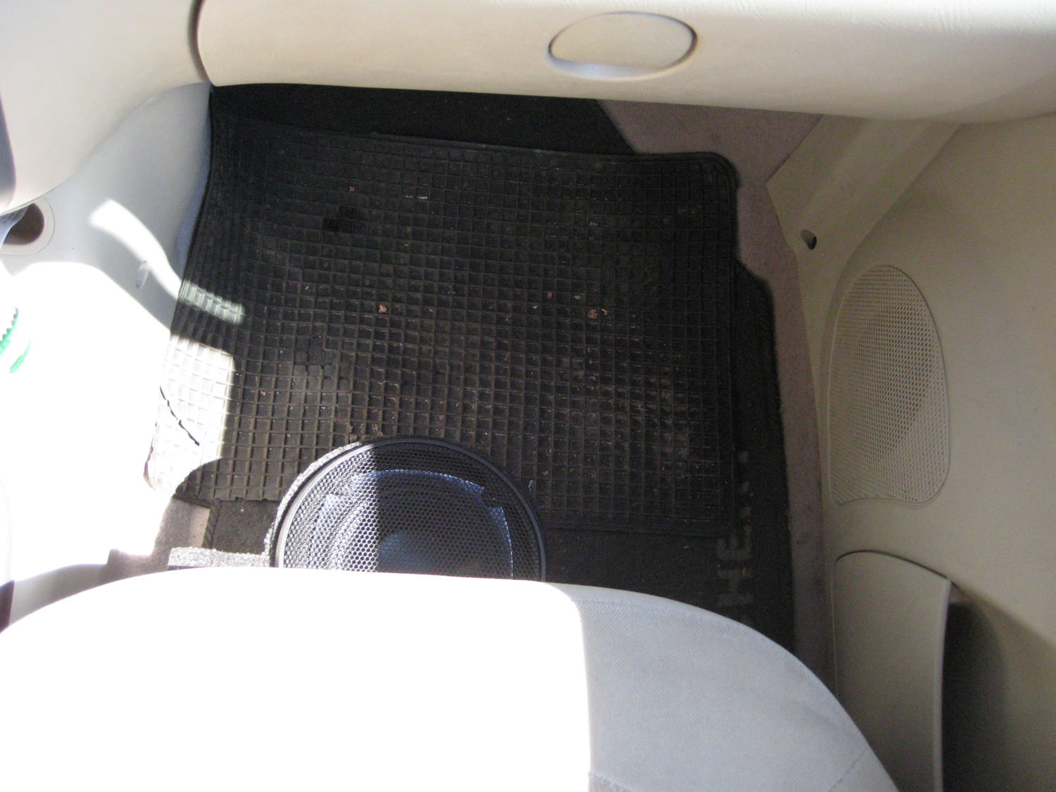

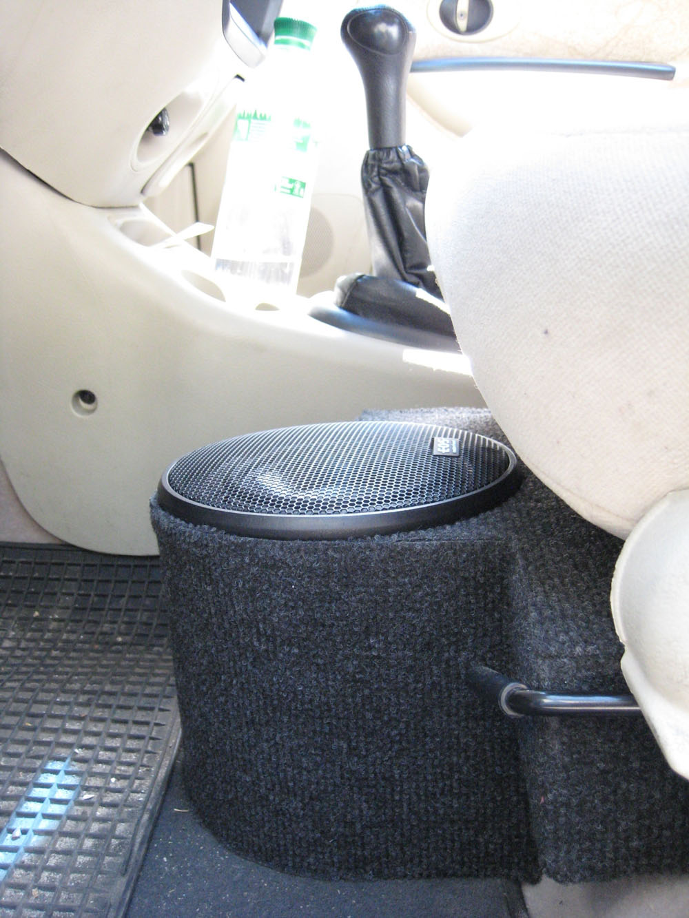

закончил пробную установку в черновом варианте, пока все делал - так наслушался, что уже и не нравится звук, хочется апгрейд.... Подсидельники играют наверное от 100Гц, пищи режут слух, пробовал фильтр 10мкф - режут, 4.7мкф - более сносно, но все равно, как говорил А. С. Пушкин - "не то!" Саб подкинул из того что было, дабы расширить басовый диапазон, пока стоит "нонейм" горбит конечно, но без него тоже тяжко Машина очень маленькая, и подъем баса очевиден, давит, аж щетки прыгают на стекле... строил SQ, вышло SPL Вскоре следует замена ВЧ и потом саба.
P.S. Очень доволен подсидельникам, таки реально лучше играют нежели двери, в бюджетном варианте - самое оно. Спасибо "Antiradar`u" за динамики и советы!

sharkov, как дела у вас? Как миды себя показали в дверях? если есть фотки и возможность был бы рад лицезреть

Послушав тестовый диск, да и вообще, стал замечать косяки, а именно: саксофон крикливый, гитара тоже давит немного на уши, ну и пищалки по уровню громкости выше чем миды, тарелку играют сносно. Затянув в машину знакомого музыканта - и тот подтвердил мои замечания.
Миды Опера 525 играют в полную полосу. ВЧ ДЛС Т25 - первым порядком 4.7мкф и все это от уся EOS 35. Куда копать?

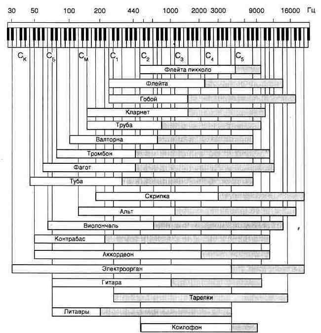

пока шел дождь, нашел в интернете диапазон звука музыкальных инструментов:
...картинка Аррта информативние и места занимает в 5 раз меньше...
Эт так, для наглядности... Я так понимаю мид подрезать на 2кГц для начала? И про резисторы - какой мощностью их брать? ведь есть маленькие, а есть и на 10 Ватт такие белые прямоугольные.... На форуме вычитал надо 3 Ватт, это верно?

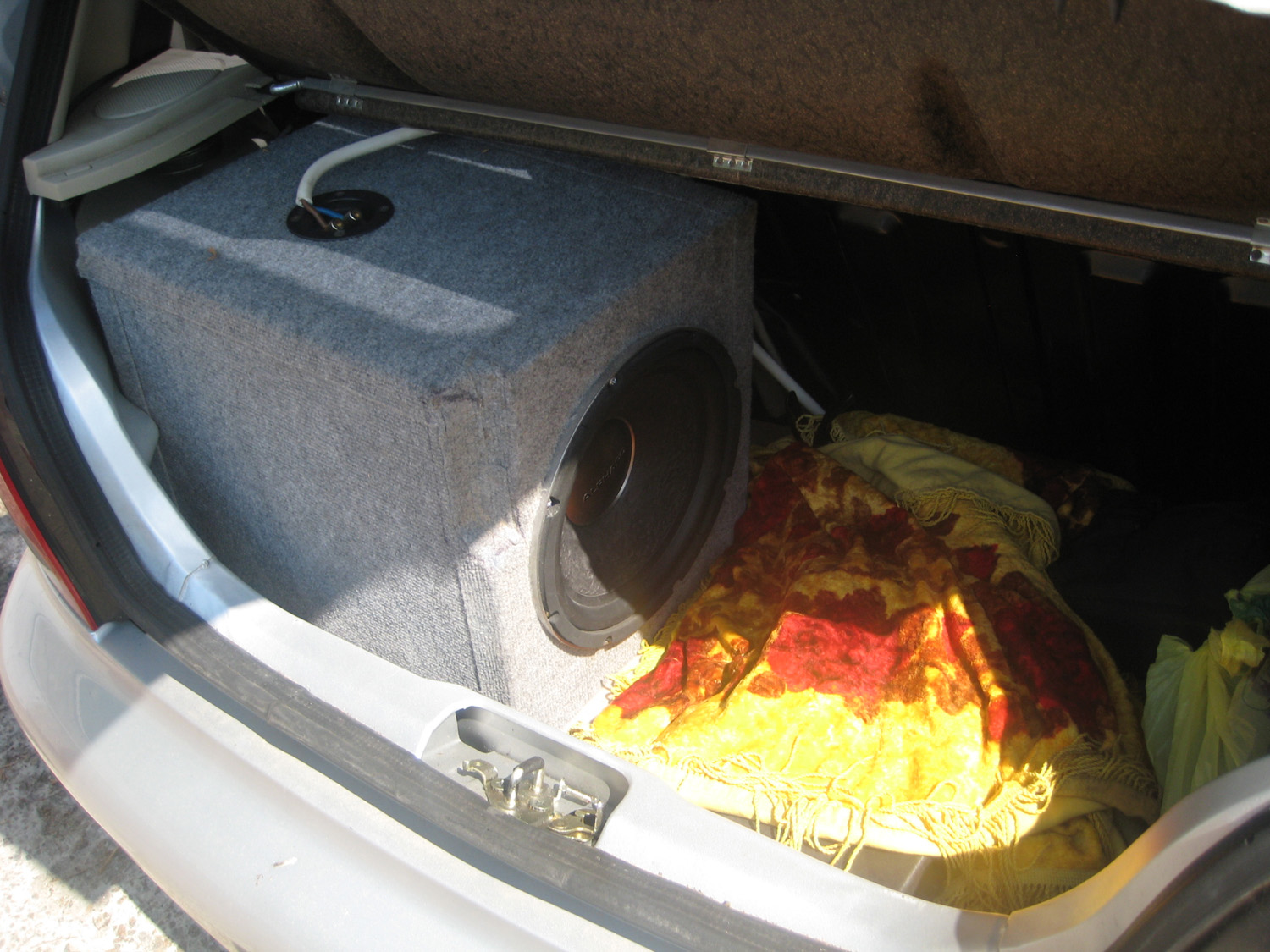

установлен усилок Kicx KAP22 к маленькому сабику JBL http://i020.radikal.ru/1101/7e/1bb2f0db4378.jpg на первое время так
потом немного переделал саб....
боковые стены 2 см фанера, + линолеум + войлок
низ 1см фанера + http://www.avtozvuk.ua/info.php?id=11551 + паралон 2см + немного войлака
перед и зад 1см + 2см фанера + http://www.avtozvuk.ua/info.php?id=11551+ войлок + паралон
все это завершает вата в середине, пока заполнено на половину(больше дома не нашел)

саб мал да оч удал
http://s003.radikal.ru/i204/1108/ea/6a0b9fc63658t.jpg
стоял так но я его перевернул и теперь он почти не занимает места

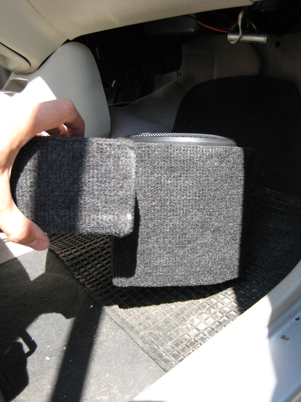

ого вы саб в кукушку кинулии...
на данный момент стоит уже ящик ЗЯ 24л типа стелс на Монакоре SPH-250TC. Занимает четверть багажника. Так вот и этого даже много для такой машины, что уж там говорить про ФИ...
Сейчас борюсь с кроссоверами фронта, ибо без правильных фильтров даже приличные динамики свести очень не просто.

стелс сами делали? или купили?
