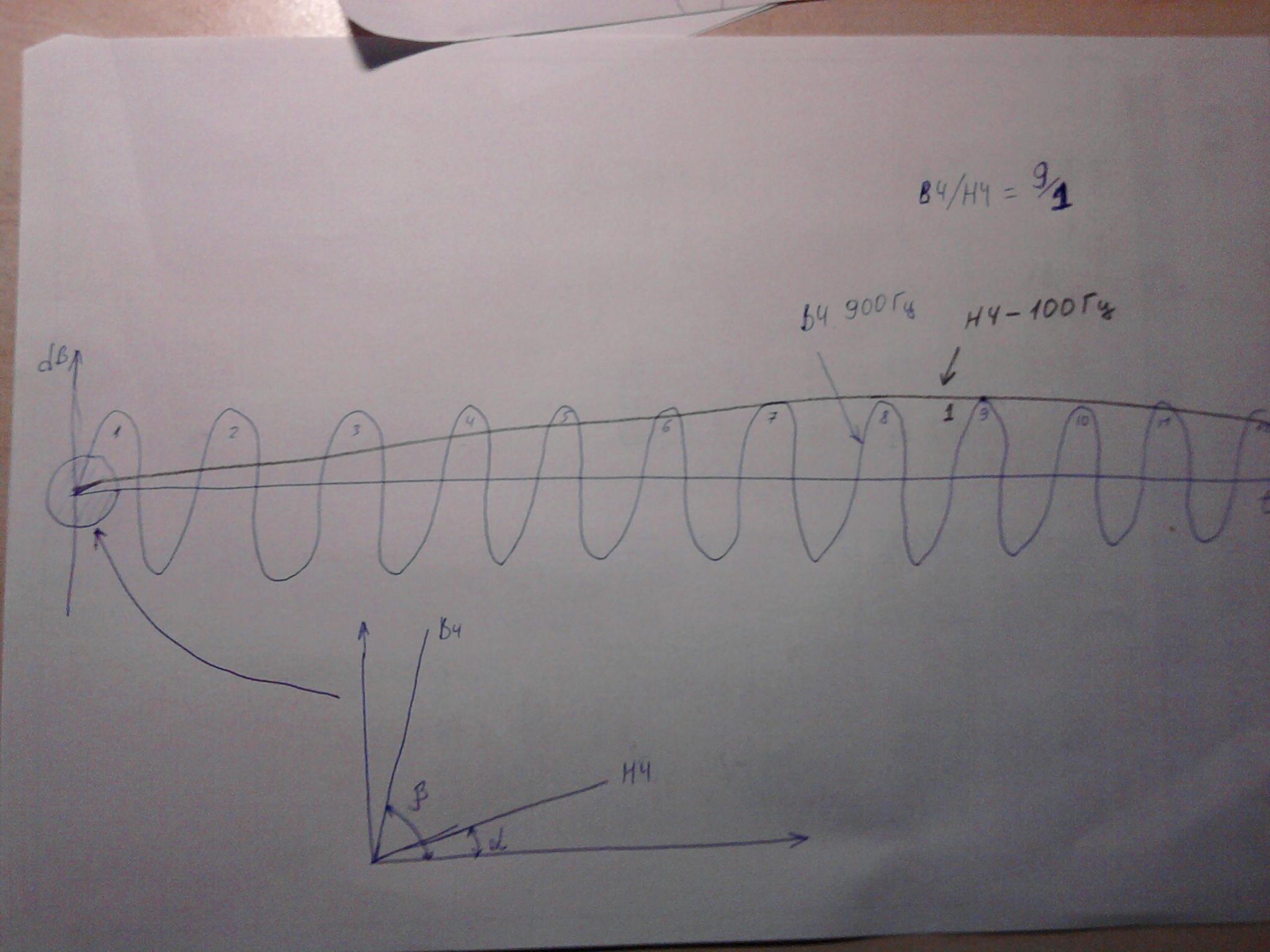

Уже и писать нечего, почти все сказали ( Каток и Sergey12S ), что я думал написать.
Добавлю, что фронт нарастания сигнала НЧ+ВЧ пропущеного через фильтр LP будет точно такой (в теории), как у простого НЧ сигнала без фильтра. Потому как скорость нарастания фронта у ВЧ и НЧ разная.
Например, для пояснения, у ВЧ фронт нарастает очень быстро у НЧ очень медленно и разница в скорости нарастания будет такой - во сколько раз отличаются между собой частоты НЧ и ВЧ, это может быть в сотни раз.
Возьмем для примера катушку. Индуктивность катушки зависит от величины тока и от скорости его нарастания. В нашем опыте пусть величина тока на НЧ и ВЧ пусть будет одинаковой. Тогда остается, что индуктивность катушки будет заисить только от частоты. Чем выше частота - тем больше у нее индуктивность и тем самым большее влияние на звук (тем сильнее будет фильтрация на той частоте). А вот для низких частот индуктивность будет мизерно малой (внутренний импеданс динамика будет иметь большее влияние, чем катушка LP фильтра), т.е. на низких частотах катушка, как бы, становиться прозрачной для сигнала.
А теперь посмотри на мое изобразительное искуство и ты увидишь, что даже при сравнительно небольшой разницы в частотах 900Гц и 100Гц разница в нарастании фронтов для Нч и ВЧ будет колоссальной, я уже не говорю о частотах 50Гц и 5000Гц.
Вот поэтому фильтр LP, как бы, не видит фронт НЧ сигнала (точнее видит, но это настолько мизерная величина, что на общей картине это существенного влияния не дает, если мы конечно не боремся за сцену в пурпасиве, где даже мизерное отклонение ставит на всей сцене большой жирный крест).
Т.е. в сравнении с фронтом ВЧ у НЧ сигнала фронт вообще, как таковой отсутствует. А как горит одна народная мудрость:"Нельзя испортить то, чего нет или испортили уже до тебя."
