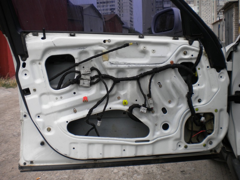

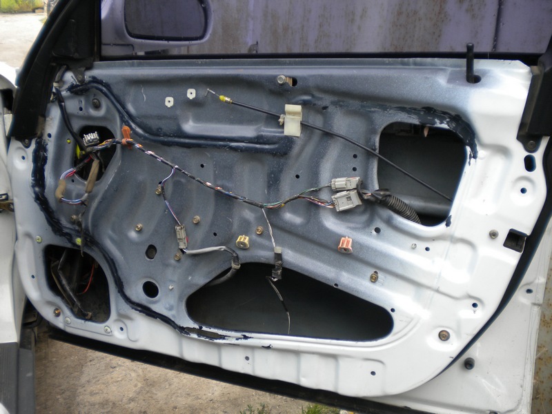

Процесс пошел потихоньку.

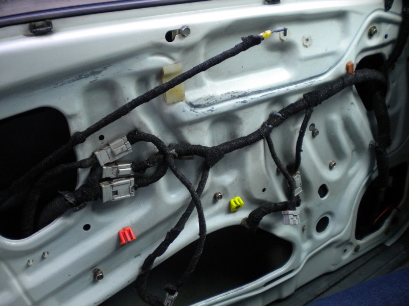

Разобрал передние дверки, был удивлен. Японцы почемуто посчитали лишней виброизоляцию в дверях, ни единого кусочка . Но самое интересное что машинка не шумная
ID:	9193   Нажмите на изображение для увеличения
Yustin вне форума   Ответить с цитированием Вверх

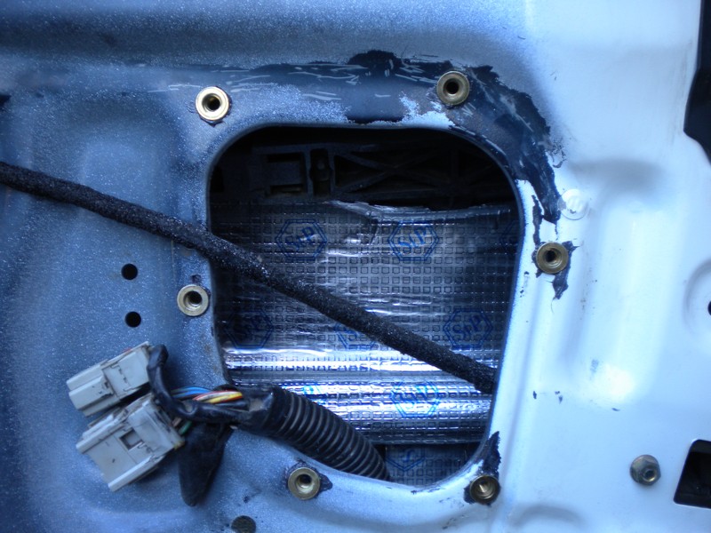

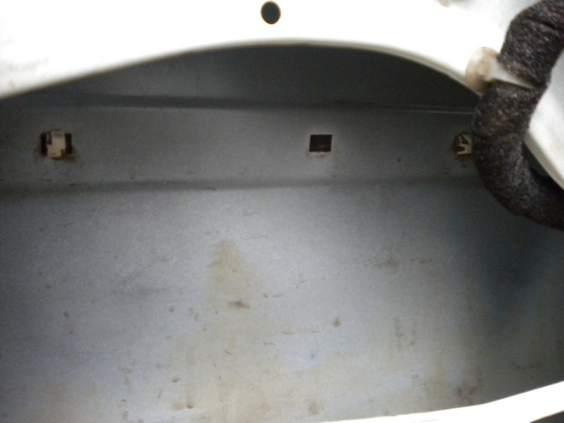

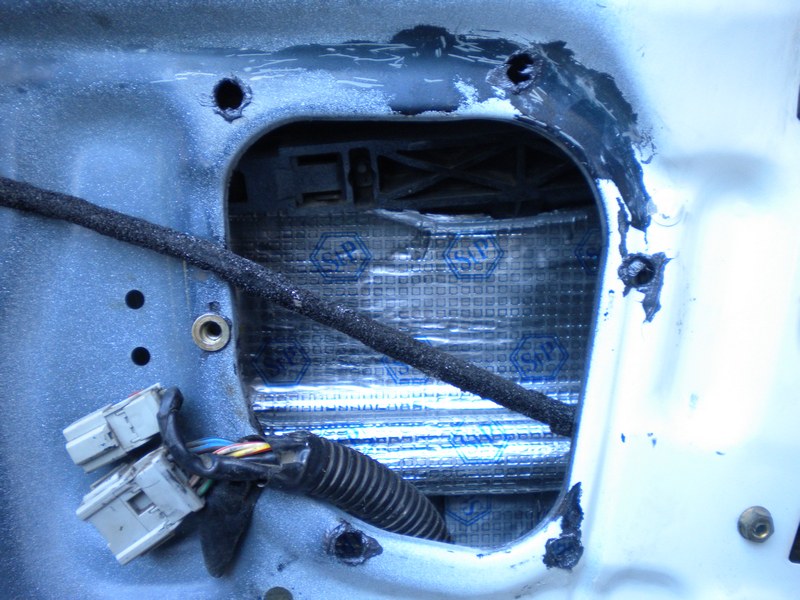

Что понравилось, так это размерчик отверстия под динамик. Обычно отверстие гораздо меньше, так что в этом повезло. А вот с доступом внутрь двери - реально напряженка, но мы трудностей не боимся , будем извращаться, но вибру положим

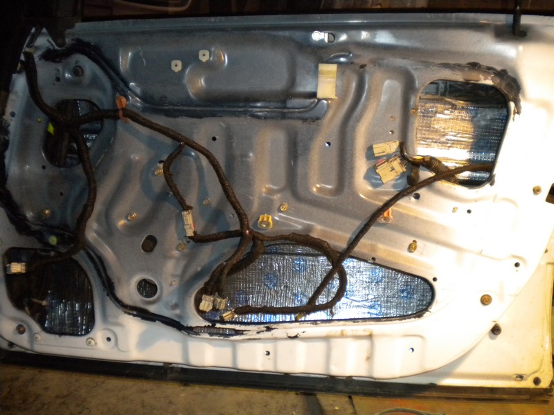

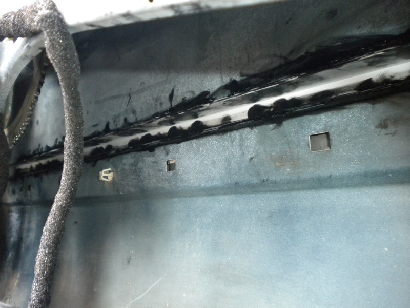

Для начала порезал полосочками битопласт и все проводочки "обработал". Внутри двери проводочки закрепил стяжками, чтоб не было провисаний

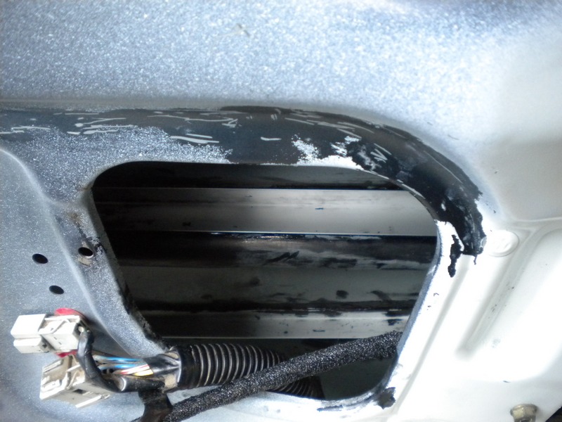

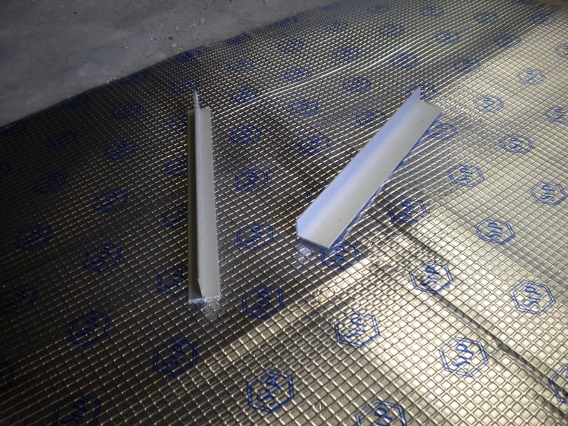

Дверка довольно таки большая как для седана и соответственно метал сильно играет, потому было решено попытаться усилить наружную филенку. Куплен уголок и Т-образный алюминиевый профиль, стекольный герметик с праймером. После простукиваний и обдумывания нашел места, где на мой взгляд лучше всего их наклеить. Сказано - сделано:
ID:	9198   Нажмите на изображение для увеличения
ID:	9200   Нажмите на изображение для увеличения

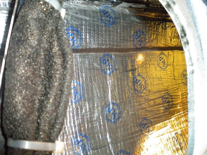

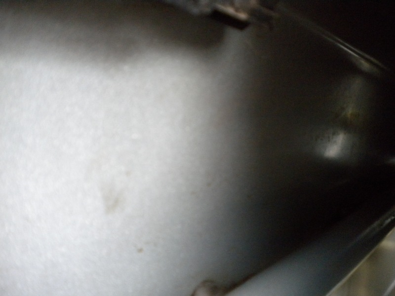

Аккуратней не получилось, тяжеловато заводить почти метровый профиль через эти чудо-окошки . Но это дело поправимо, перед тем как катать вибру все было отмыто-обезжирено .

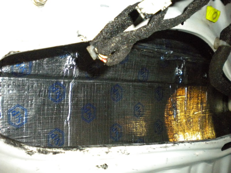

Дальше брал STP М2 и чуток (остатки) Голда, ну и в бой. Это реально секас . Одна из самых тяжелых в работе дверей с которыми приходилось работать. А это еще и себе любимому, потому вдвойне дольше по времени
Фотик и тот не засунешь в эти щелки. Лучшее что получилось . Вроде по теории 70-80% обработанной поверхности достаточно - у меня процентов 90-95 , больше не реально закатать.
ID:	9202   Нажмите на изображение для увеличения

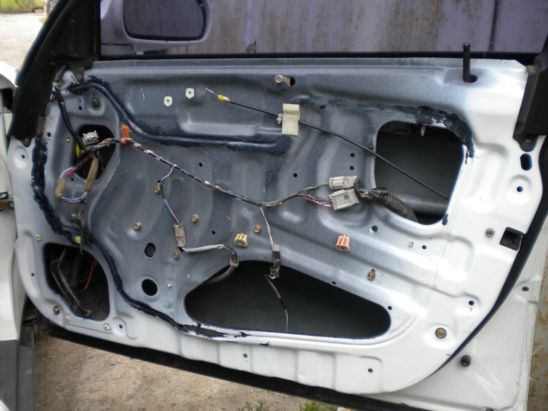

Вчера клеил профиль, сегодня пришел в гараж катать вибру, ну и естественно первоначально проверил как стал герметик - реально крепко держится, проверял на прочность не жалея сил . А вот результата по жесткости ожидал большего. Первоначально думал куда бы еще чего наклеить. Походил вокруг машины, простучал передние двери, задние (не обработанные), двери соседского жигулятора . Психанул и взялся за валик и М2. После обработки все стало гораздо интересней, не так пугающе как изначально.
В итоге получилось, на мой взгляд, очень даже не плохо - это я о жесткости. Весь этот цирк с алюминиевым профилем не зря, не впустую потраченное время.

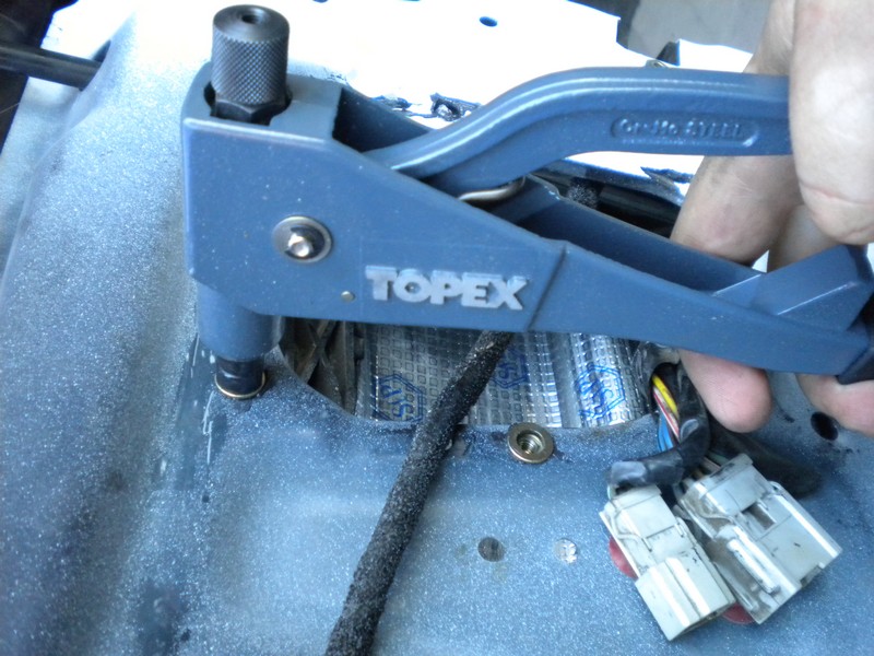

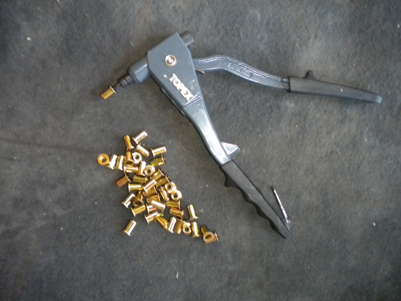

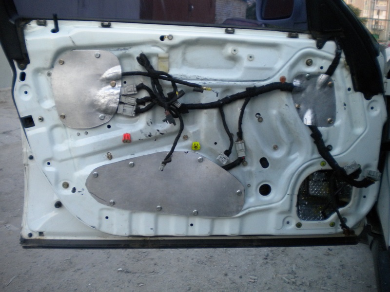

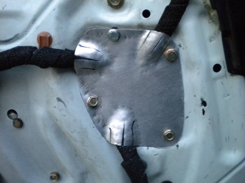

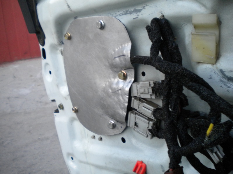

Продолжаю.

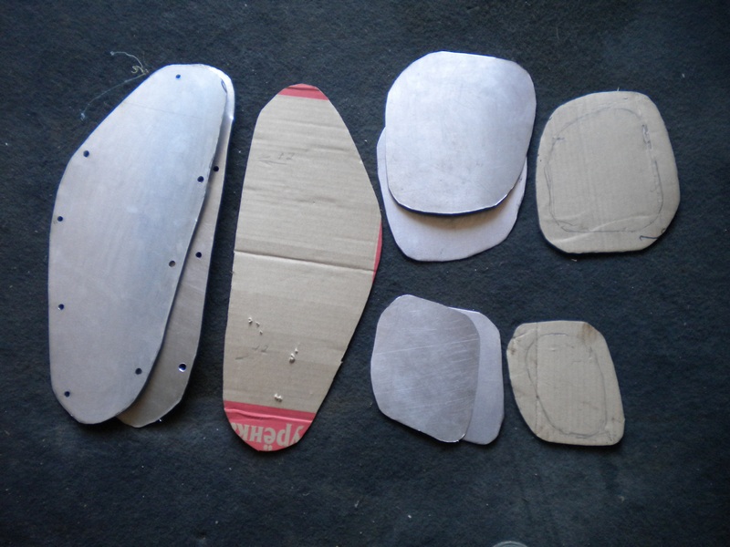

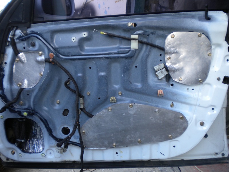

Вырезаем из картона шаблончики, а по ним из алюминия заглушки на монтажные проемы двери.
Затем берем чудо-клепальник и резьбовые заклепки...
И вот что получается:
ID:	9306   Нажмите на изображение для увеличения
ID:	9308   Нажмите на изображение для увеличения

Однозначно решил применить резьбовые заклепки - удобство демонтажа заглушки.
Раньше в Прелюде монтировал заглушки при помощи шурупов, но вот качество меня смущает. Пару раз собрать-разобрать можно, а потом? Да и вообще шурупы как-то не то
Друг поступил иначе - заглушки на заклепки. 15 минут работы и все готово. На данный момент уже три раза высверливал свои заклепочки То стеклоподъемник забарахлил, то еще что-то... Короче тоже не наш метод.

Да, чуть не забыл.
После сверления отверстий метал двери было бы неплохо покрасить, защитить от коррозии, но я ленивый и просто обработал отверстия смазкой перед тем как приклепывать гайку
ID:	9310   Нажмите на изображение для увеличения

Заглушки под выходы проводов пришлось немного погнуть, занимался художественной ковкой .
В итоге получилось вот так:
