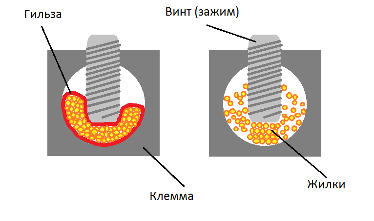

немножко продвигаются работы....
установлено усилители и разведено питание.
только вот тревожит меня такое "зажимание" проводов... может кто чего подскажет, поправит

Сообщение от DGEM Посмотреть сообщение
С такими клеммами гильзы нужны обязательно!!!http://autozvuk.org/forum2/attachmen...1&d=1289773787
При использовании этих элементарных штучек значительно увеличивается пятно контакта провода с клеммой, и жилки остаются целыми.
При этом многожильный кабель становится типа цельным, снизу нарисовал для наглядностиhttp://autozvuk.org/forum2/attachmen...1&d=1289773787

Цитата только вот тревожит меня такое "зажимание" проводов... может кто чего подскажет
А что мешает приобрести гильзы из луженой меди и обжать их.

Цитата А что мешает приобрести гильзы из луженой меди и обжать их.
их отсутствие в моем городе
если серьезно, то действительно таких диаметров не встречал в городе, паять концы провода не хочу, с такими припоями как у нас продаются и усилитель через год окислится (были преценденты с пайкой проводов), теперь пока все на зажимах стараюсь делать. вообщем где-то что-то буду искать...
