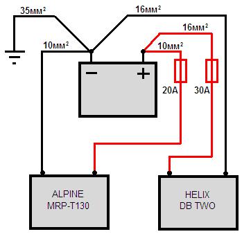

Ребята, кому не в облом, покритикуйте силу...
или скажите, что всё Ок!
Кабель? Одессакабель!

Укажи длины кабелей.
имхо - дублирование отрицательной шины излишне, массы кузова с головой достаточно

16кв - до 4 метров,
10кв - до 5 метров.

Ну а чо там - краткость сестра таланта
Массу дублируй,всё правильно сделал,никого не слушай
Там бы ещё питание ГУ нарисовал бы что откуда и куда.
ГУ - от штатной проводки. Усь головы выключен.

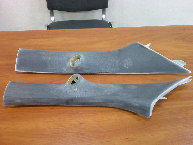

Продолжаю строить стойки...
Осталось обтянуть кожзамом

Сообщение от Slavikus Посмотреть сообщение
16кв - до 4 метров,
10кв - до 5 метров.
если падение напряжение максимум 0,5 вольта, то:
1. 16кв на 4 метра выдержат 55А или 660Вт
2. 10кв на 5 метра выдержат 27А или 324Вт
для обоих усилителей 10кв более чем достаточно. как понял они потребляют 20 и 30А.

Сообщение от kostya740 Посмотреть сообщение
Дык в мануале на хеликс указано не меньше 16кв, а на альп - не меньше 8AWG, т.е. 8,363кв.

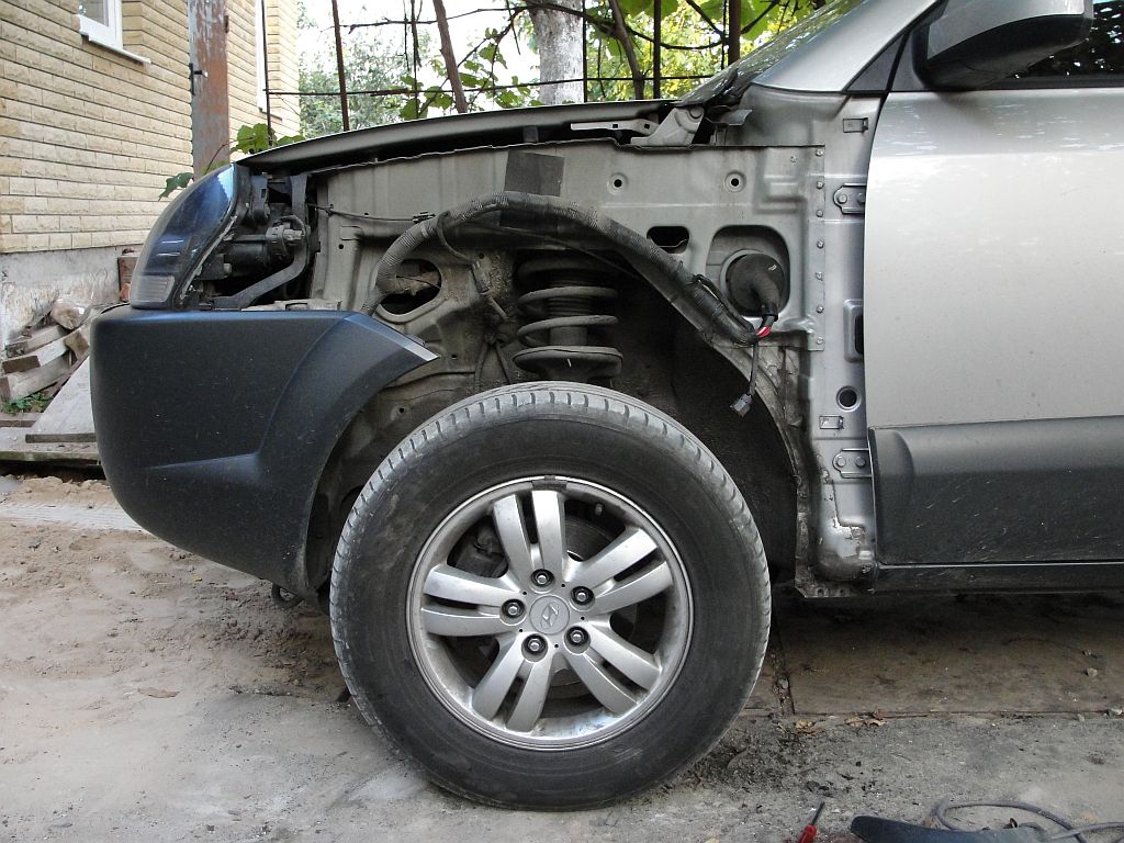

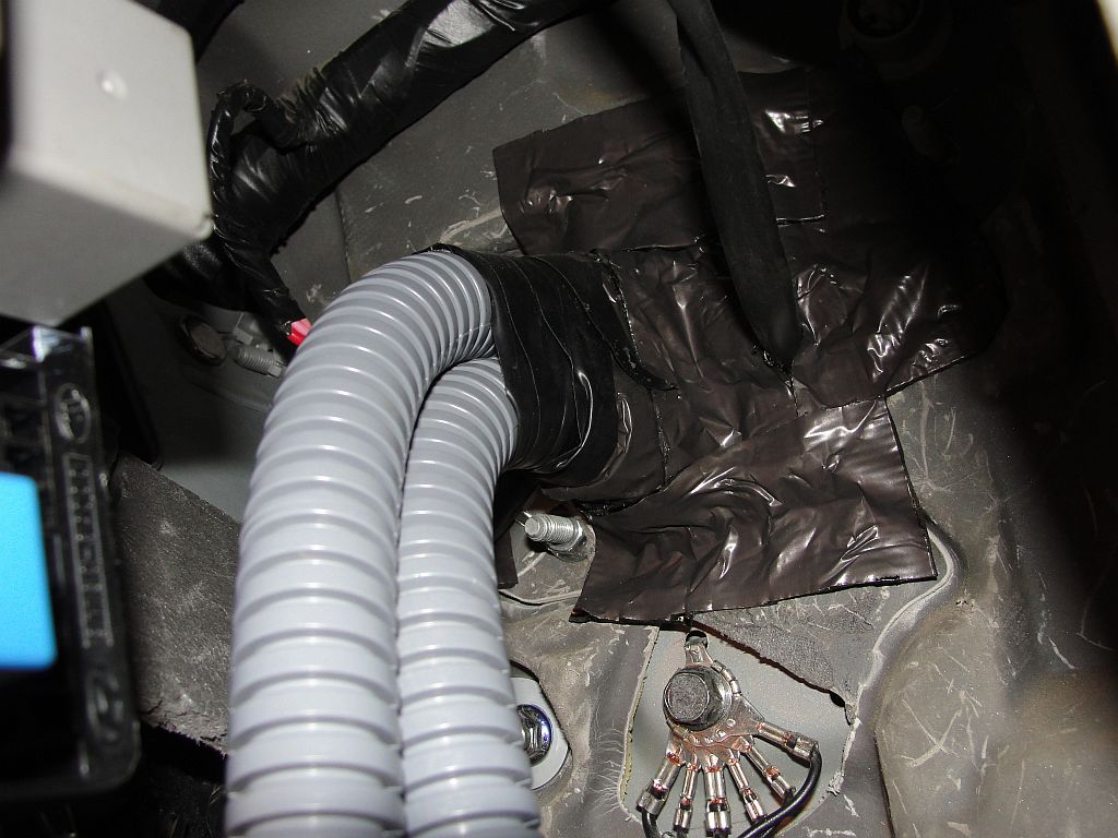

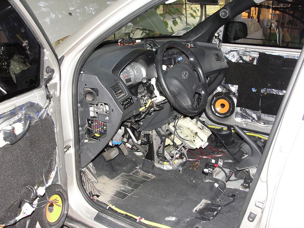

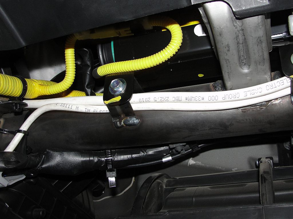

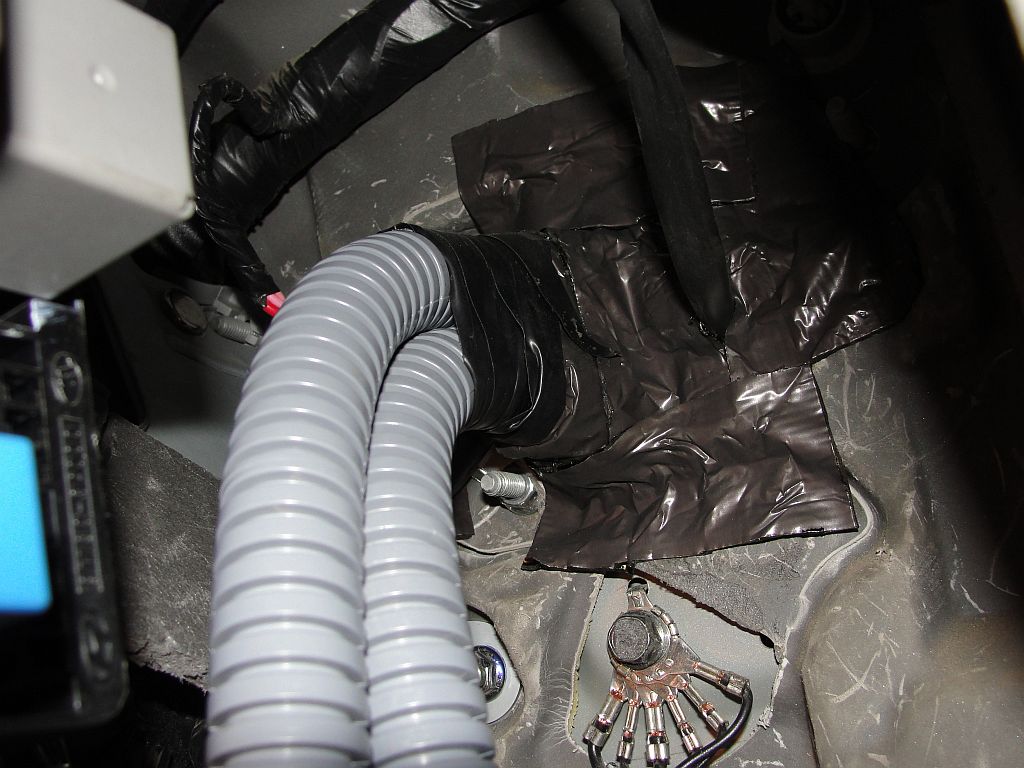

На шару снимал крыло:grust:
Нашел способ проще, проковырялся на месте педали сцепления
В салон прошел двумя гофрами. В первой поместил два провода 16 и 10 кв на плюс, во второй такие же провода на минус соответственно. В месте прохода гофры через моторный щит, напялил на гофры куски капроновой водопроводной трубы (синяя такая, 3/4 дюйма). Торцы металла заклеил резиновой самоклейкой, ею же заклеено вокруг гофр.
Ну и, согласно выше утвержденной схемы, дополнительная масса 35 кв на кузов.
вторая картинка жесть...по всем правилам, международным и по нашим, на один болт заземления не больше двух соединений.

Сообщение от Goodvin Посмотреть сообщение
ну так тож заводской минус у энергопотребителей автомобиля. У меня на мерсе, в заводской проводке все минусы сходятся в разных местах на болтики приваренные к корпусу, таких болтиков не знаю сколько по кузову, но хватает и там по более двух заземлений на каждом..
У меня тоже немецкий автмобиль, и "земляных" болтиков по кузову тоже валом, но на каждом четко не больше двух заземлений.

Сообщение от John Посмотреть сообщение
Это вопрос не ко мне, это к хундяу-моторз Они дальше в жгутик заплетены и куда-то там идут...
Зато по-нашему дополнительная масса прикручена: наконечник-шайба-гровер-болт!

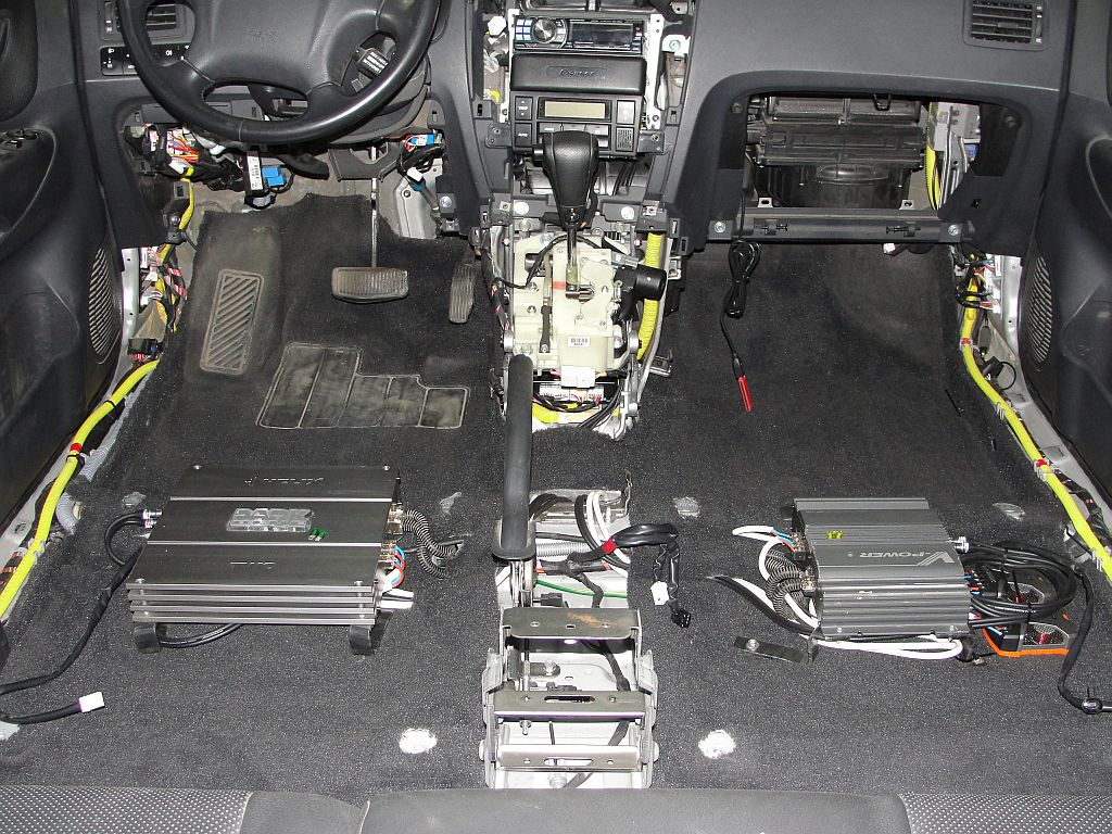

Третий день инстала.
Прилепил чудо-линзы, обещающие инкредибл саунд.
Затянул провода в двери и подключил при помощи "оловянных клемм".
Проложил линейки и преславутый акустический ПВС.
Завтра придумать как закрепить уси под сидушками... и уже можно будет шото услышать
