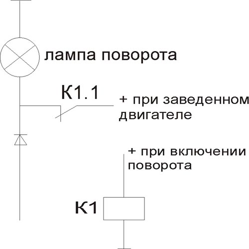

Может кто знает как реализовать DRL на Ланосе? Задача такова: в качестве DRL нужно сделать передние поворотники. Двигатель заведен - поворотники светятся, включаешь поворот - один продолжает светиться, второй мигает. Т.е. нужно скопировать систему, устанавливаемую на Тойотах и Лексусах.
P.S. Двухнитиевая лампа не годиться.

Сообщение от Валентин Посмотреть сообщение
Поставь нормально замкнутое реле в разрыв провода идущего к повороту а провод поворота подключи на обмотку реле и будет тебе щастье.
Не получится так. Если не снять постоянный плюс, то поворот не будет гаснуть. Посмотри по схеме, может что еще скажешь?
Такой вариант и мне показался ,одно но.При вспышке поворотника сзади,спереди пауза.Если такой вариант устроит,то это простейший вариант.

Я на схеме не вижу разрыва провода идущего на поворот.Читай внимательно!
Так не получится, как ты говоришь! Реле не будет тогда видеть переднюю лампу и удвоит частоту мерцания.

Почему?Реле постоянно замкнутое + проходит постоянно,один провод обмотки реле заземляеш другой подключаеш к проводу поворота.Возьми колодку без диода подключи и попробуй.
Видать я чего-то не пойму... А можешь изобразить свою схемку?

Я плохой художник,на реле кл.30 к плюсу,87а к лампе,85 масса,86 к плюсу поворота.Попробуеш рсскажешь.
Не оно! Во-первых, вместо лампы штатное реле поворотов автомобиля будет видеть катушку реле. Поскольку ток через нее протекает меньше, реле будет думать, что лампа сгорела и включит ускоренный режим моргания. Во-вторых получится инверсия относительно других поворотов.
