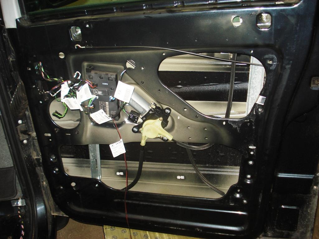

Вот разобранная дверь такого же точно автомобиля как у меня.
Пока я не напорол лишнего насоветуйте пожалуйста как бы сделал профи.

Сообщение от BMWMB Посмотреть сообщение
Поставить обшивку на место и забыть.
Если можно, причины.
BMWMB вне форума   Ответить с цитированием Вверх
Старый 21.06.2010, 23:07   #19
Ни одна дверь не сыграет лучше ящика.
пс И что Вы собрались в дырочку десятисантиметровую засовывать?
Не спорю насчет ящика, но не спорьте и Вы с утверждением что эту дверь можно сделать лучше.
Дырочка под штатные 5 дюймовые динамики.
Засовывать туда буду morel dotech5
