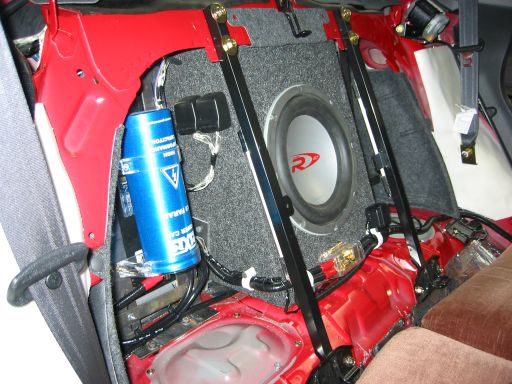

Товарищи, подскажите пожалуйста по расчету корпуса саба (ЗЯ). ФИ не рассматривается виду необходимости максимально сохранить объем багажника.
- саб FUBR-10.
- Кузав седан, саб будет направлен в лючок заднего сидения.
- Материал корпуса планируется МДФ 22мм.
- Задача получить относительно качественный четкий бас без бубнения (за давлением не гонюсь, плюс усилок пока слабый будет стоять).
По инструкции объем корпуса 14л.
Какой точно внутренний объем ящика делать? Нужно ли делать какой-то запас (например на объем самого саба, обработку корпуса гравитексом, на возможное заполнение чем-то для настройки) или делать строго 14л.
Хочется программой точно рассчитать и вырезать заготовки МДФ и свести к минимуму эксперименты (так как опыта этих экспериментов у меня нет ). Конфигурация установки будет как на фотке.

Без замеров характеристик динамика - говорить о точности изготовления объема, по крайней мере смешно... Так как одному динамику достаточно будет 12л, а другому и 16 будет мало, хотя они будут одной модели и даже из одного завода.
В инструкции указан примерный объем для ориентира, т.е. из партии отобрали 20 динамиков, сняли с них замеры, посчитали объемы корпусов и потом вывели средний объем, который потом рекомендуют в инструкции. Ну это так, если объяснять на пальцах... Так что без замеров не парься с этим вопросом.
Так все-таки на практике как мне быть- делать запас несколько литров и потом заполнить его если будет много? Надо же начать с какого-то конкретного объема?
Ну, разумеется, надо делать с запасом...
20%-30%...
Если не хотите второй ящик делать...
20%-30%...
Спасибо за конкретный ответ - значит около 18л. И чем регулировать объем- твердый пенопласт подойдет?
Подойдёт...
Я запенивал углы, придавая внутреннему объёму форму, отдалённо приближаемую к шару...
(шар - идеальный вариант)...

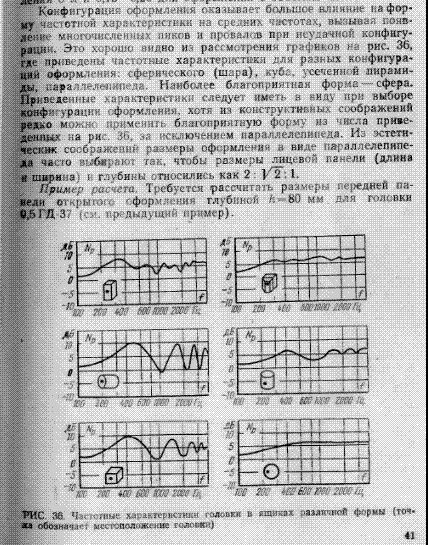

Цитата запенивал углы, придавая внутреннему объёму форму, отдалённо приближаемую к шару...
А я читал что шар это наихудший вариант. Наилучший это прямоугольный ящик где динамик стоит выше центра.

Сообщение от BMWMB Посмотреть сообщение
заблуждаетесь.Читаем ниже...
контрольная фраза "на средних частотах"
Источник-Иофе Бытовые акустические системы
ИМХО для саба, диапазон частот которого от 60-70 Гц, длина волны почти пять метров пофиг какого типа у Вас ящик.

...ИМХО для саба, диапазон частот которого от 60-70 Гц, длина волны почти пять метров пофиг какого типа у Вас ящик.
Это заблуждение...
Не пробовали одну и ту же сабовую головку в ящиках разной конфигурации при равном объёме?
Звук существенно отличается...
