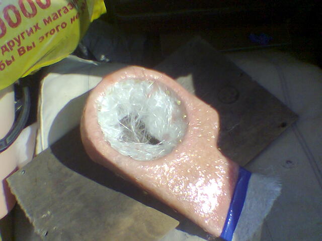

33 грн за банку 500-600гр+ отвердитель и кусок стекломата50х60см для первой покупки без опыта и поисков думаю неплохо было.А по качеству-х.з. под карпетом не видно.Все жестко до сих пор
От осталась единственная фотка процесса
