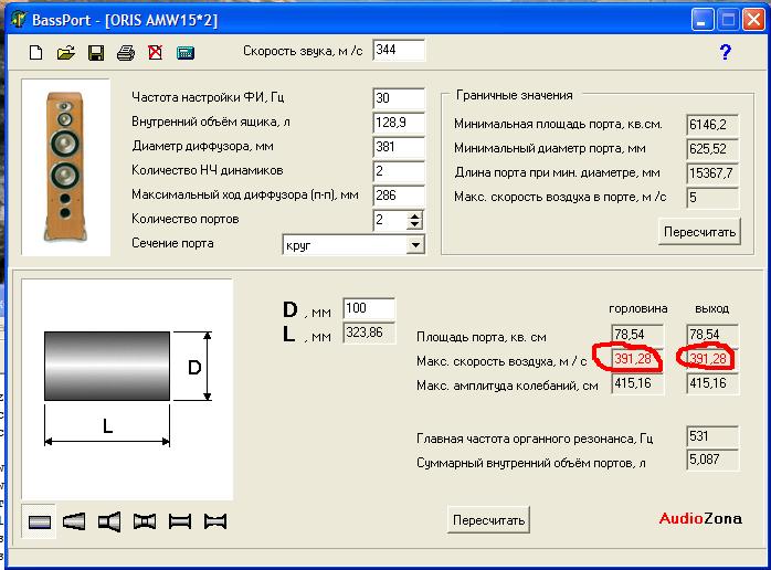

Exclamation !
вот меня смутила скорость воздуха в портах?я так понял что порты будут свистеть при такой скорости или как???
я считал через басспорт6
http://www.bassclub.ru/forum/showthread.php?t=2479
я так понял прийдеться вылепливать песочный часы или что типа того, а то если использовать обычный порт с круглым сечение, то его габариты не влезут даже в багажник????
щелевой порт тоже большой будет...

Старый 06.04.2010, 20:25   #16
ФАНТОР

А разве фазик диаметром100мм и длиной 33см много места занимает,даже если их два?Попробуй пересчитать диаметр 120-130мм,думаю влезет,и оптимально вполне будет.

Alex89
Аватар для Alex89
Регистрация: 27.03.2010
Сообщений: 61
Вы сказали Спасибо: 33
Репутация: 1
ты, наверное, не правильно понял...100мм в диаметре и длиной 32 это как раз оно, но я ведь обьвел красным, скорость воздуха в портах при таких размерах....

Старый 06.04.2010, 21:42   #18
ФАНТОР
Аватар для ФАНТОР
Регистрация: 06.09.2009
Возраст: 58
Сообщений: 1,163
Вы сказали Спасибо: 82
Репутация: 177
Да что ж не понятно.Больше диаметр-меньше скорость воздуха-меньше шансов нарваться на призвуки.10 см для среднестатистической 12-шки-хорошо.А для 15-шки может быть маловато,так что лучше увеличь чуток,ну и длину соответственно.

antiradar
Аватар для antiradar
Регистрация: 21.01.2008
Сообщений: 1,005
Репутация: 142
Сообщение от Alex89 Посмотреть сообщение
ОШИБКА!!!
Ход динамика (п-п). 28мм, а не 28 см!
Старый 06.04.2010, 23:11   #20
Alex89
Аватар для Alex89
Сообщений: 61
Репутация: 1
макс мона сделать 120*509, если больше, то тогда полезный объем для динов будет меньше 120 литров, а это уже не хорошо...как раз получится 123.5 литра, я думаю будет достаточно..но даже при этих размерах скорость будет 271 м\с..это оч много..а должно быть 5(по программке)...так что я озадачен.
