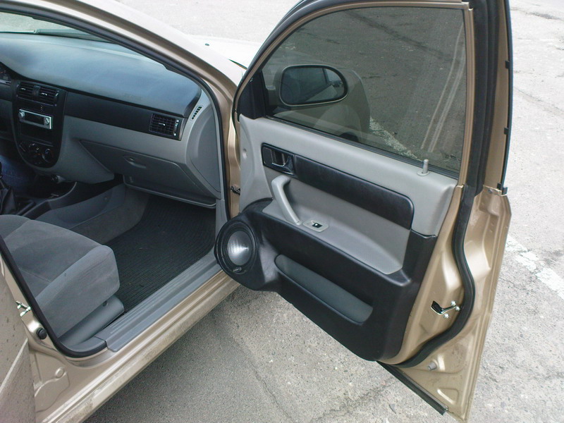

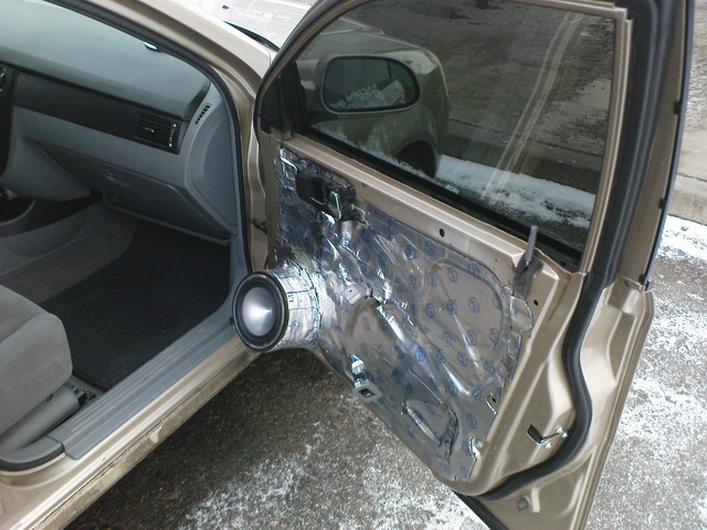

Возникла следующая идея, имеем дверь как на фото, имеется мид, вот его характеристики http://www.hertzaudiovideo.com/Doc/pdf_ml165.pdf .
Появилось несколько вопросов:
1) Имеет ли смысл сделать ящик в области для журнальчиков, с фазонивертором? И что из этого может получится в плане звука?
2) Имеет ли смысл сделать закрытый ящик в области для журнальчиков?
3) Кто в Киеве готов взятся за данную работу? РЕАЛЬНЫЕ СРОКИ ИЗГОТОВЛЕНИЯ и цена?
По ценам можно в личку.
потрать 300 бачей,поездий месяц на траНваях,спали 100 бензина(поездки на достройку-доделку-настройку) и узнаешь...
Сообщение от wollik Посмотреть сообщение
Исходя из того что дины бывают ящечные,имеет.
и не забывай недорого значит плохо!
За редчайшими исключениями.
не пойму,всё усложнять
1) делать ящик, наверное имеет смысл, всетаки ящичный звук поинтереснее, при прочих равных условиях. У меня Динаудио 160 тоже в корпусах (11 л набралось карман + низ двери), так вот такого объема достаточно было для того чтобы сделать фазики в корпусах. Не сделал. Аргументы Незнайки: с одной стороны, динамик играет ниже, и искажений там меньше, ну и соответственно, больше подводимой мощности, больше давления, вроде бы плюсов много. НО, сфазировать саб с такими мидами намного сложней, а иногда вообще не получается без слышимых огрехов. Принцип тот же что и с сабам ФИ (отставание, импульсные характеристики и т.д.) Я решил все оставить как есть.
2) имеет. По стоимости и по времени, затраты больше однозначно. Мне с огромными скидками, дисконтами и пр. вылилось 2500 грн. и неделя времени. Материал -стеклопластик.

Андрюха , переделай дверь ,забетанируй , поставь МЛК, и будет все ОК.

Хочется высказать своё мнение на этот счёт. Ознакомившись с электро-механическими характеристиками ML165 Скажу следующее ; Динамик бесспорно хорош. Но смущает одно - резонансная частота. Она несколько высоковата. Добротности 0.54 держит динамик в неопределённой точке отсчёта. Для двери - маловато. Будет раздемфирован и на большой амплетуде подвес будет подхлопывать . Как говорится играет хорошо, но за душу не берёт. Потому как "джазу " не поддаш. Ибо за душу он начинает брать, когда начинает двигать воздух и Вы это начинаете ощущать.
В ящике объёмом 11 л. Резонансная частота этого динамика составит 96-98 Гц.,а добротность 0,8-0,85. Как видите для фазоинвертера многовато. Но мы живём в ХХI веке и этому есть классная альтернатива - панель акустического сопротивления, которая ящик,отправила в бессрочный отпуск.
Но это совсем другая тема...
Оптимальным будет , для начала измерить параметры именно Вашего динамика,и именно на этом усилителе с которым он работает. После этого искать решение. Заявленые и фактические характеристики могут достаточно сильно отличаться.
