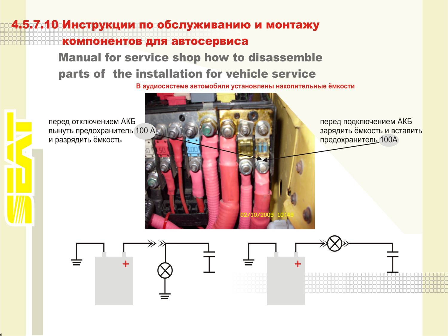

скиньте схнму подключения кто нить))

Старый 19.02.2010, 22:52   #17
ФАНТОР
Аватар для ФАНТОР
Регистрация: 06.09.2009
Возраст: 58
Сообщений: 1,163
Вы сказали Спасибо: 82
Репутация: 177
Как-то так

спасибо за схему))))
