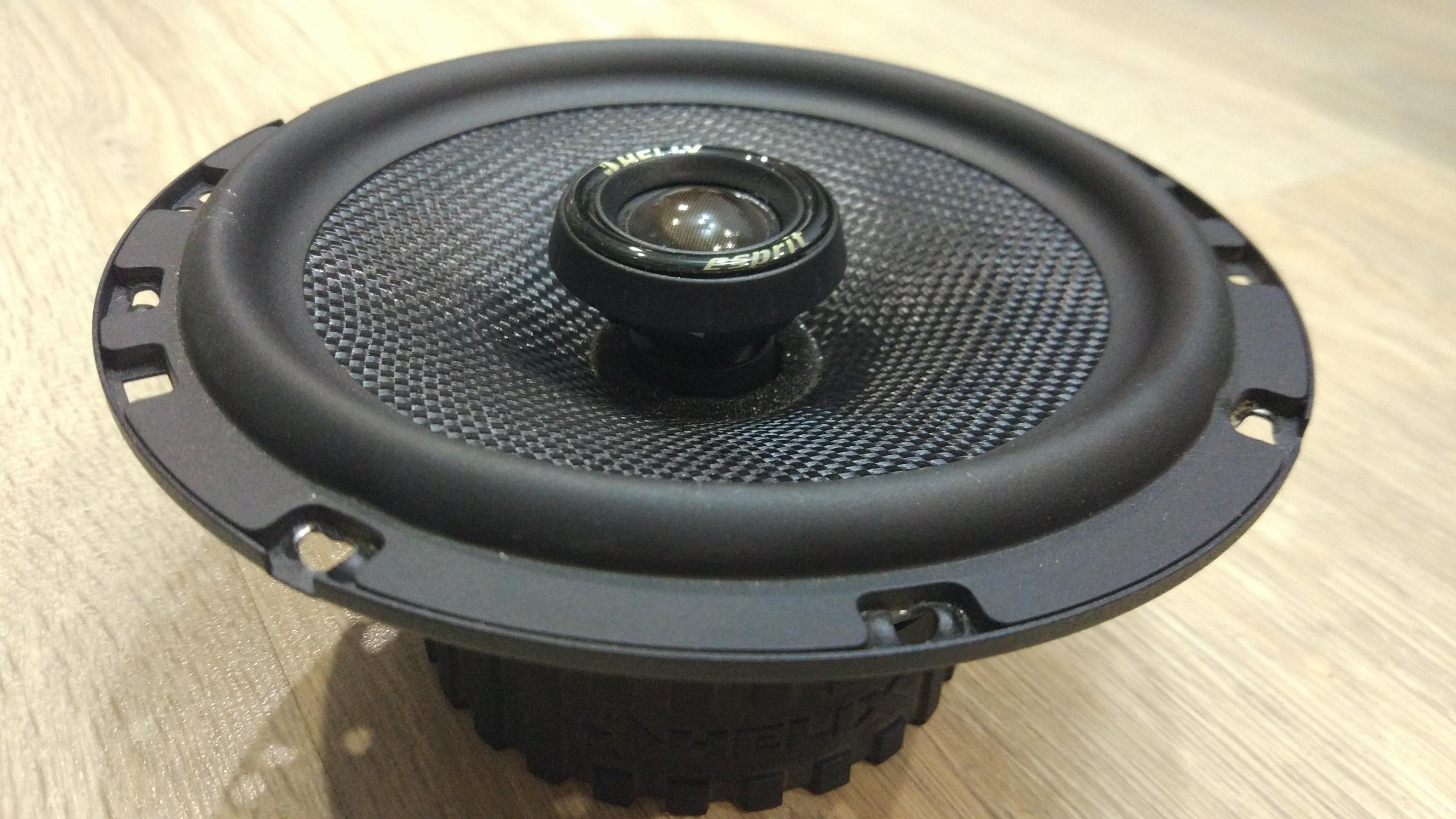

фото хеликса до "перевоплощения"
ID:	74760   Нажмите на изображение для увеличения

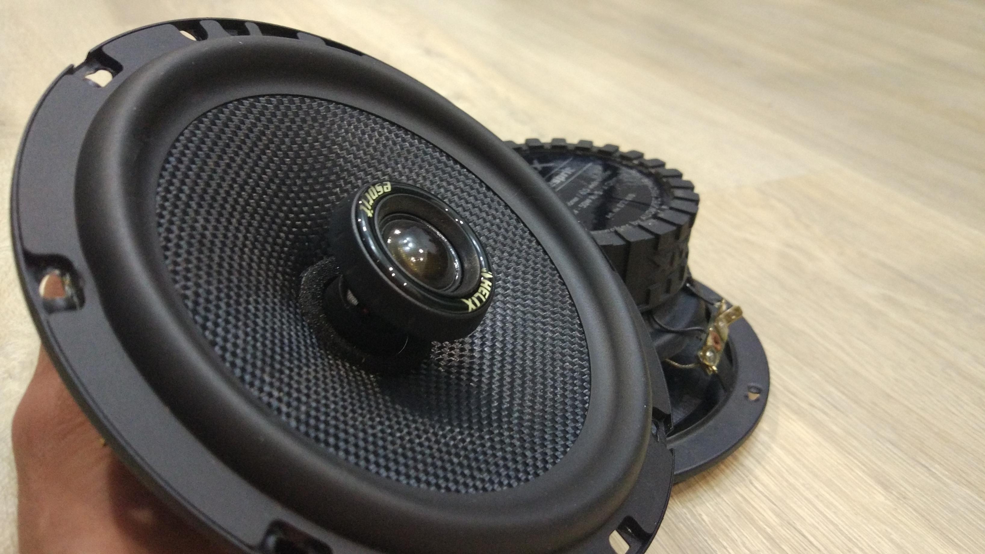

после:

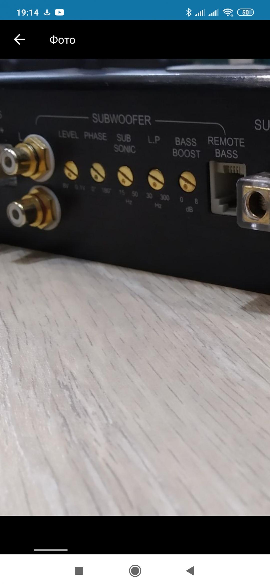

Зашумил крышку багажника слегка. По моему стало чуть лучше, но...
Тут я решил подразузнать побольше о сабсонике (тупо постоянно отсылает к спл) или общая информация по нему и не более. У меня ходит зеркало заднего вида (я впринципе не против, возможно латентный спл-щик) и тут, думаю, гляну ка я чего там на усе вообще есть из крутилок...
Картина такая:
Я правильно понимаю, что если сабсоник стоит в крайнем левом положении, кста как и фнч, то получается, что усь заставляет петь саб в 10Гц 4-м порядком (нагуглил, сто в основном 3 или 4 используют) + все что соником не зарезано - режется фнч на отметке 30Гц. Плюс порезано это все с ГУ на 63Гц/36дб.
Не нигерская ли настроечка, господа? Или я не правильно понимаю?

По умолчанию Re: проблемы с мидбасом
Сообщение от VELLIAL Посмотреть сообщение
кста как и фнч,+ все что соником не зарезано - режется фнч на отметке 30Гц. Плюс порезано это все с ГУ на 63Гц/36дб.
Никто никого не заставляет , тут скорей принуждают не петь ниже т.е. отсекает инфру что бы убрать "паразитные движения" диффузора все равно вы не слышите ниже 25Гц, ну может у вас слух хороший (мне кажется я ели ели слышу 26Гц - и то сомнения)... сабсоник (вроде как настраивать его необходимо на 10-15 Гц ниже частоты настройки саба- если ее знать ) очень важен для ФИ и Free Air.
Если смотреть на фото то я хз как оно играет , L.P. фильтр отрезает верхние частоты, я бы выставил бы положение на 1\3 (около 100Hz) на усе, а на магнитоле настраивал дальше (там играться можно долго ...)
А лучше бы почитать инструкцию к усю

Igorjan,
Спасибо за ответ.
Т.е. выставить лпф на 1/3, а сабсоник вообще не трогать (пусть стоит в крайнем левом положении)?
Судя по всему саб и отстает, так как порезан с уся на 30Гц. Завтра буду ковырять, инструкция на ЭОСах малоинформативна.
Igorjan,
Спасибо за ответ.
Igorjan
Не уверен... после всех манипуляций - посмотри задержку (делай как по мануалу к магнитоле) ...
То, что написано на крутилках уся не всегда является фактом. Так же не пропорционально они работают. К примеру, сабсоник 10-50Гц. По идее на 50% крутилки должно быть 30Гц, но по факту там не столько. По порядкам нужно смотреть мануал к усю, но, скорее всего, там такой инфы нет.
Если есть возможность порезки с ГУ - используйте его. На усе распустить фильтр ЛПФ.

Lestatid,
Да в том и дело, что ни лпф ни сабсоник неотключаемые.
Сегодня уже фронт поменял и саб подстроил (сабсоник стоял в крайнем правом положении). Теперь нужно пару дней отслушать.
Upd: послушал и 100% dls-ки играют лучше, их и оставлю. Не заиграли переделки хеликсов у меня.
Саб играет плотно, почти не гудит, донастроить нужно. Вибро на крышку багажника эффект дало, кратно больше, нежели затрат по времени. Из допов- теперь багажник закрывается легче.
Последний раз редактировалось VELLIAL; 05.04.2020 в 15:46.
VELLIAL вне форума   Ответить с цитированием Вверх
Старый 05.04.2020, 19:57   #120
Lestatid
Аватар для Lestatid
Регистрация: 21.07.2009
Сообщений: 707
Вы сказали Спасибо: 72
Репутация: 111
Я видел фото. И ничего страшного в этом нет. В прошлом сообщении написал:
На усе сабсоник используйте, а на ГУ ЛПФ.
