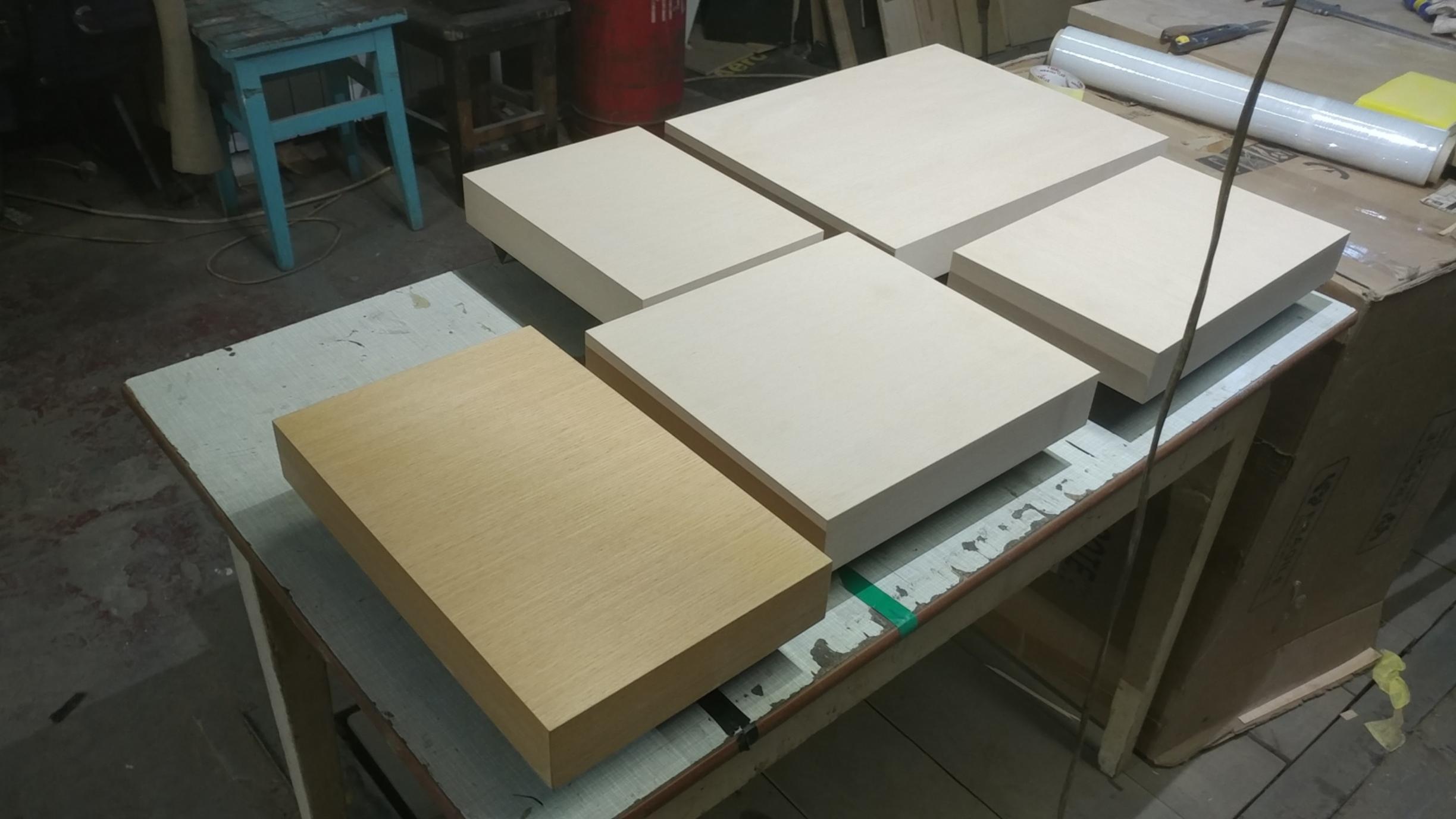

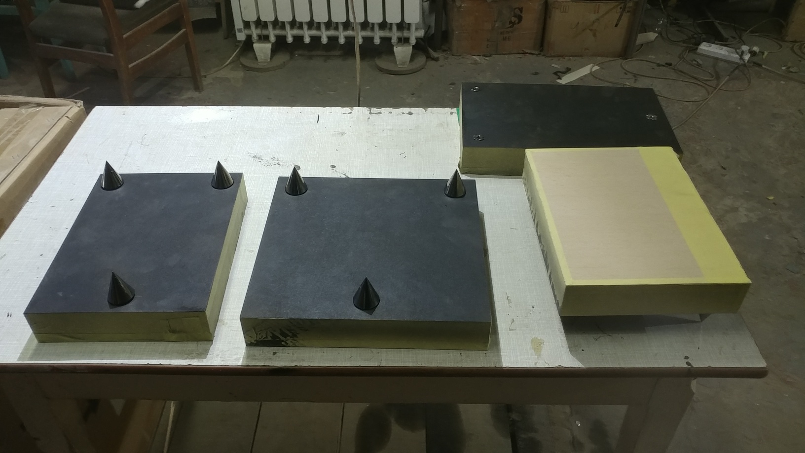

Время монтажа системы приближается, поэтому в очередной раз водрузили акустику на стол и тщательно отполировали, нанесли воск...СУПЕР!!! затем обернули защитной пленкой и подготовили к транспортировке...

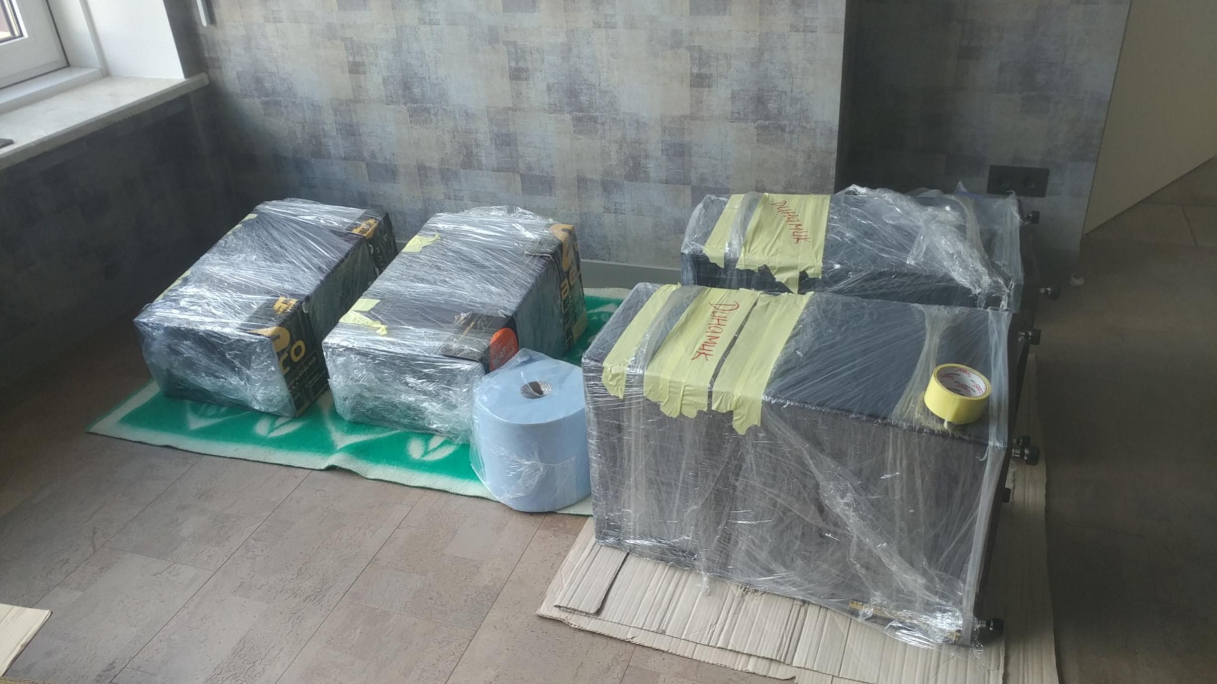

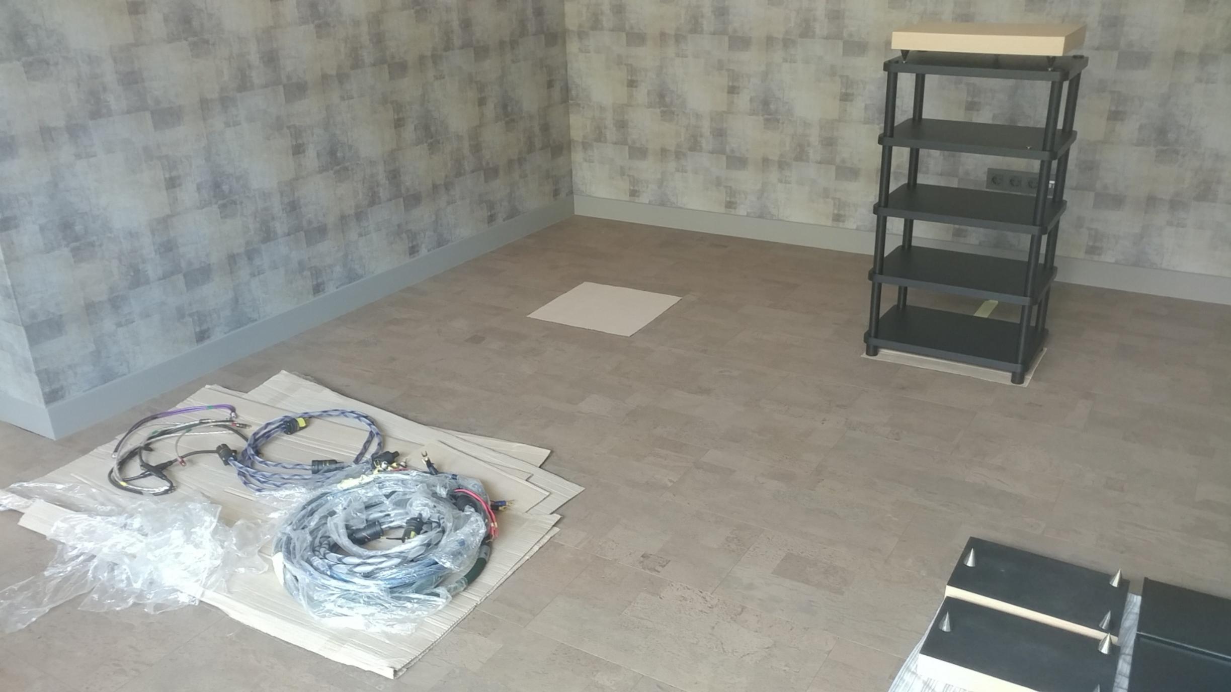

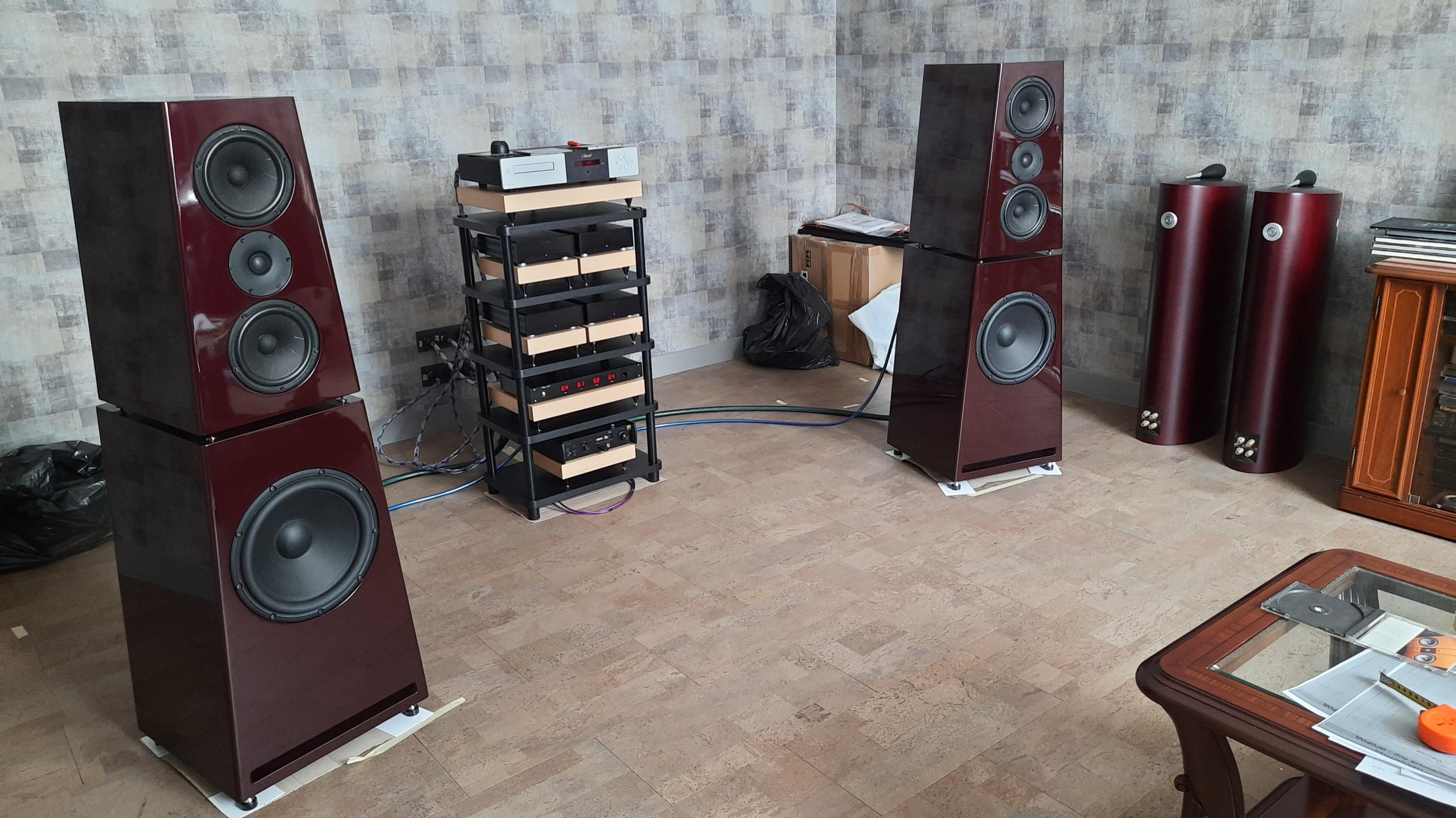

И этот день настал!! Аппаратура вся перевезена ( а это тоже не так просто, тяжелая, громоздкая, отполированные поверхности и др...). Началась расстановка, сборка и монтаж....медленно, но качественно. Комната для прослушивания пока пустая, поэтому первое включение будет интересным только с точки зрения работоспособности, исправности всех компонентов...Все таки почти 1.5 года была на хранении. Интересная особенность комнаты....пробковый пол....даже не знаем, что и как....

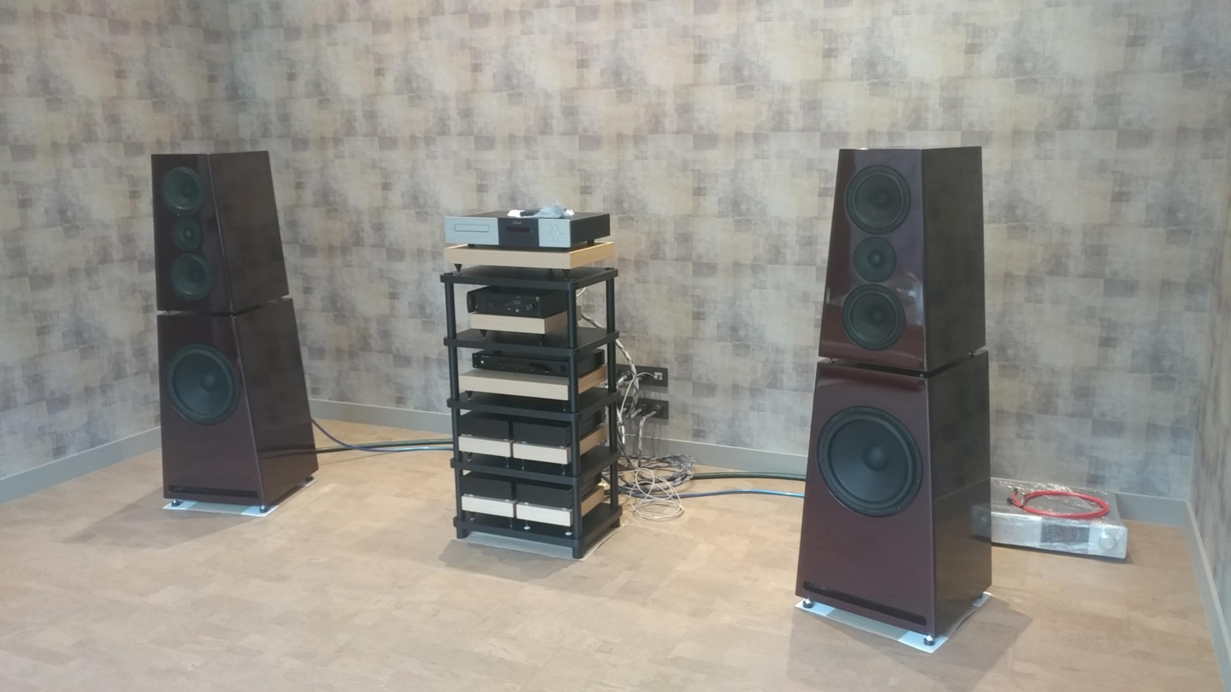

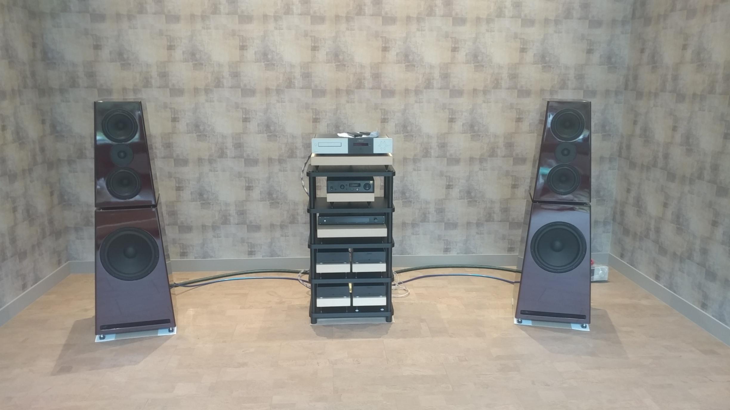

Старый 30.01.2020, 19:44   #548
AlexMonacor
Аватар для AlexMonacor
Регистрация: 24.11.2008
Адрес: Киев ιl.ιllιlι
Сообщений: 2,336
Вы сказали Спасибо: 36
Репутация: 412
По умолчанию Re: домашняя аудиосистема из автомобильных компонентов
Пробковый пол - это пздц в плане виброразвязки. Заставляй хозяина вырезать куски под место установки акустики и стойки с компонентами. Все должно стоять на жестком основании.
Старый 30.01.2020, 20:46   #549
Сергей Максимович
Аватар для Сергей Максимович
Регистрация: 02.07.2010
Сообщений: 1,404
Репутация: 122
Тааааа..ты что???? Никогда не согласится....он за каждой царапиной на нем следит...ты же видишь, все застелено, в тапочках работаем, под акустикой картон и т.д..
Ну тогда накрутишь ему аппаратно басов и х@й с ним
Старый 30.01.2020, 21:47   #551
Сергей Максимович
Сообщений: 1,404
Репутация: 122
ну, у нас же активный кроссовер.... Пока неясно, как оно вообще зазвучит...но возможность маневра есть.... Вот установит всю мебель ( кресло, полки, боковые рассеиватели, шторы и т.д.), тогда можно будет что то говорить..а сейчас рано....Да и потом разыгрываться будет еще месяц.... Для меня самое важное, что после 1,5 годичного хранения все цело, не повреждено, не потрескалось и работает..)))) Плюс наконец то освободились площади в боксе.....))))

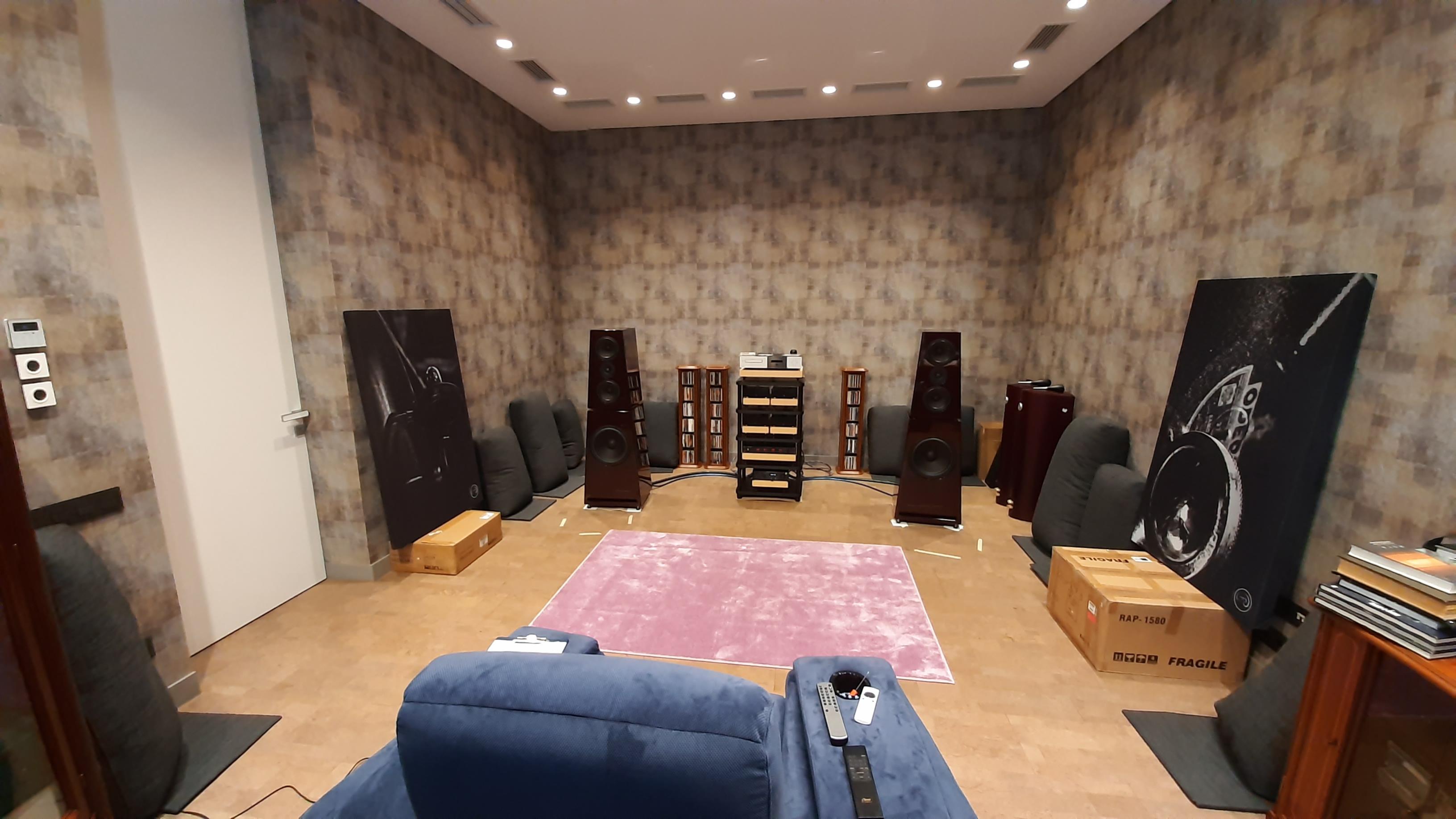

ИТак, продолжили доводку аудиосистемы. Коллега любезно предоставил нам акустические панели ( снижают переотраженку, корректируют СЧ и ВЧ диапазон ). На время экспериментов изьяли из детской небольшой ковер ( ну, хоть такой))), занесли и распределили вдоль стен мягкие пуфики ( что было под рукой), ну и опробовали разные варианты размещения акустических панелей. В дополнении передвигали АС в поисках наилучшего места размещения, меняя углы разворота, расстояния до стен и т.д. В результате: заметно улучшились фокусировка и локализация образов!, уменьшилась реверберация на средних частотах, звучание стало вцелом заметно приятней, комфортней. Вывод: движемся в правильном направлении... Теперь ждем от хозяина его впечатления и замечания....

Ноуже понятно, что панелей надо 4 , а может и 6 шт....

А если кресло вперед подвинуть, то может и хватит
зы кресло должно стоять вначале ковра
Добавлено через 2 минуты
И вообще...... самоуверенного заказчика нужно вовремя посылать
