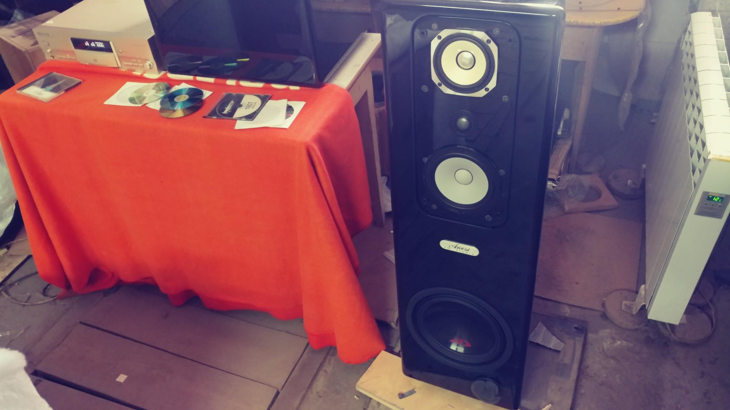

Итак, очередной этап модернизации и сборка АС завершены. Каковы изменения:
Акустика
- ВЧ , можно даже обозначить как супер ВЧ ( .Diamond Audio HEX ) , работают от одного канала с СЧ, через емкость 1,5мкф. Как показало последующее прослушивание пожалуй надо уменьшить емкость
до 1 мкф, но это уже на вкус потребителя...
- СЧ ( Fostek FX120 )
- НЧ ( Ground Zero GZNK 165SQ )
- сабвуферы ( Alpine SWR-10D2 )
Усилители
- ВЧ / СЧ ( Ground Zero Reference 4XS в режиме класса А)
- НЧ ( Ground Zero Reference 4XS в режиме класса АВ )
- сабвуферы ( Ground Zero GZHA 2400 X11 )
В качестве источника сигнала использовался по оптике олдскульный Pioneer PDS-06, когда то топ хайфайный аппарат ( 25 лет назад -650 дол)
Прослушивание проводилось отдельно каждым приглашенным, помещение почти не приспособлено для этих целей, но....что есть, то есть....Площадь 75м2, потолки 3,5м. Оформления акустического НИКАКОГО!
Общее, что отметили ВСЕ без исключения слушатели:
- отличная динамика, скорость, очень комфортное звучание,
- естественные женские голоса ( мужских не прослушивали )
- звучит заметно дороже, чем озвученная некоторым слушателям предполагаемая цена
- звук соответствует отличному внешнему виду аудиосистемы и наоборот!!
- резонанс, посторонние призвуки корпусов отсутствуют
- прозрачные высокие, отличная середина, четкий мид
- отличное звучания сабов!!
- ОДНОЗНАЧНО эта модернизация ШАГ вперед по сравнению с тем, что было!
- звучание.....отличный хайфай!
Некоторые отличия:
- самым опытным и искушенным слушателем было высказано мнение (1.чуть бы прибрать самый, самый верх,на некоторых композициях чуть режет ухо_ СОГЛАСЕН!написал насчет 1 мкф. 2. Примерно до 50гц суббас отлично контролируем, но ниже....40..30..20гц...теряется собранность, он растекается! Согласен!...хотя на современных жанрах
это не ощущается, ну и опять же на вкус потребителя можно отнести. По простому решаемо заменой недорогих сабов Алпайн с фазиком на более элитные и в ЗЯ!)
Ну, небольшие собственные коментарии:
- трошки свернул с пути, т.е. применил СЧ из домашки. А нет в автомобильной все таки достойных СЧ для такого уровня АС и еще требуемого размера-5 дюймов ( 3-3,5 дюйма для дома маловато)
- уже есть мысли , как бы построил следующую АС, но....трудно финансово далась эта. За свой счет все таки... Себестоимость не раскрываю, это комерческая тайна,но первоначальный планируемый бюджет превышен почти в 2 раза!! Ну как ремонт дома! точно!))) Но не жалею....

Сегодня была возможность проэкспериментировать.... взял да заглушил порт фазоинвертора ( ранее просто забывал это сделать). Ну так....бас еще более собрался, для джаза и др то что надо. ОЧЕНЬ удачный саб Алпайн !! В минимальном корпусе 22л достойно играет и фазик и ЗЯ!!!
И вот только что по приглашению посетил и прослушал аудиосистему наш старый клиент...сначала наши предложенные трэки , потом свой единственный...известный хай-эндный трэк ( поезд из Ботсваны или Намибии....Ну все кому надо знают). Дома у него комплект под 100 евро..слушает в основном пластинки... Его впечатления: ...очень достойно!! Цена / качество высокое!! Обратил внимание на хорошую средину и мидбас/бас ...хотя и чуть попсовые... Верх ...на некоторых композициях чуть резал слух...Ну это как я и предполагал....

так и есть, звук с закрытым фазоинвертором более интересный, детальный чтоли- без гула, эха
