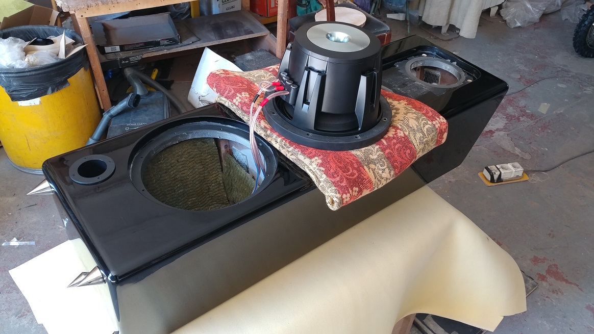

День 26-й...
Бокс для аппаратуры практически завершен, все проверено, после грунтовки зашкурен, поверхности выведены...С задней стенкой смотрится солидно!)) Вид сзади у акустики тоже хорош!)))
Завтра продолжение сборки акустики....

День 27 -й...
Итак , ...........
смотрится все ...более, чем шикарно!))) фирменно)) завлекательно....
Думаю, что вживую эти АС действительно выглядят шикарно,
фото не отражает картины на самом деле.
Удачи в поисках!!

Serg Teplyuk,
Да, Серж, ты прав...вживую намного симпатичнее смотрятся. Сегодня по другим вопросам заехал наш постоянный клиент, крутой такой....и очень требовательный ВООБЩЕ к любому внешнему виду!Так и отметил, что ОЧЕНЬ симпатично смотрятся....Вот теперь бы звучанием достичь баланса и соответствия между ним и внешним видом.....
