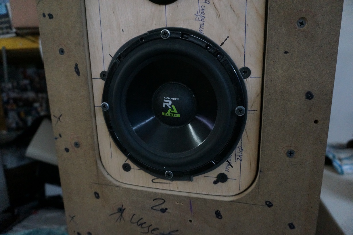

Вчера и сегодня, немного отвлекаясь от основной работы ( серьезная инсталяция в серьезную машину), прослушали олдскульные миды из домашки Radical Audio RA165RF и твиттеры из топового комплекта MB Quart QSD216 : миды по несколько раз снимал, менял местами с Ground Zero....хорошо играют, средина и верхняя средина даже больше понравились. Но перегрузочная способность заметно ниже, да и не так низко забираются,чем GZ....Боятся перегрузок по нижним частотам,надо ограничивать по низу....пожалуй 90 Гц...В общем для раздумий.... И те , и те по своему ХОРОШИ!!
MB Quart играют ярче, впечатление , что может?? и детальней Mорелей...,но как то РАДИКАЛЬНО не внесли изменений в звучание.. Будем искать твиттеры более топовые.... А может быть надо еще несколько раз послушать.... В общем опять же для раздумий...

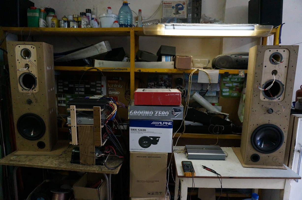

Сегодня, отвлекаясь от серьезной инсталяции, вернулся все таки к прослушиванию твиттеров из топового комплекта MB Quart QSD216 , а также заменили мидбасы на....Brax Matrix 6. 1PP....Пришлось трошки подстроиться и.......ну, ЗАМЕТНО улучшилась тоналка!!! Это подметили мои коллеги, которые занимались совершенно иной работой, но СРАЗУ обратили внимание на изменение звучания в лучшую сторону!! И важно, что возросла неискаженная общая громкость звучания!!! Очень хорошо стыкуются полосымежду собой...Пока что это САМЫЙ классный вариант....Будем прослушивать его еще несколько раз, чтобы убедиться.... Завтра должен подьехать давний хай-файщик, с большим опытом прослушки разных систем...Немного тревожусь: или раскритикует и опустит на землю или...немного воодушевит...... На подходе несколько винтажных усилителей для СЧ и ВЧ каналов.....будем пробовать.... Параллельно вчерне отработали технологию финишной отделки АС.....
P.S. Одну из задач, которую мы ставили перед собой, это прослушка вариантов динамиков , усилителей для инсталяции в авто, мы уже несколько раз успешно решали с помощью ЭТОЙ системы...Очень практично и полезно!
