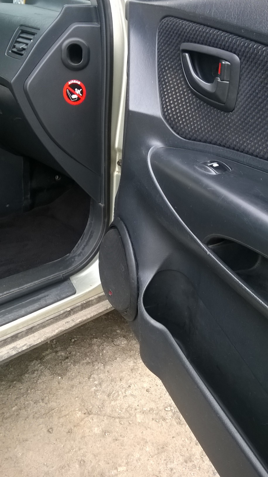

Есть дверь Матиза и есть 16 см динамики Morel Dotech Ovation 6.
Инсталировать буду через "подиум", при этом дверь изначально не планировал.
И все вроде бы ничего: динамик становиться, стекло опускается... Но за динамиком, после подиума внутренняя стенка двери создает преграду...
Думаю по фоткам будет понятно, что я имел ввиду.
Ваше мнение резать или мешать не будет?
Спасибо.

Різати!

Різати!
+1000000000000

Резать

Сообщение от AlexLv Посмотреть сообщение
Всем привет!
Чтобы не плодить темы, можно спрошу совета здесь?
Спасибо.
А можно вопрос.
Как Вы Т.С. сможете нормально работать на работе, если оденете одежду на три размера меньше?
Тоже самое и с дином.
Дайте ему возможность дишать.
Итог.
Резать!

Если не резать, то получится не мид , а СЧ )))!

Спасибо за ответы!
Вопрос родился походу, по мотивам Д2.ру... и, по сути является издержками готовых решений. Т.е. есть решение как поставить 16 см, но при этом далеко идущих выводов авторы не сделали...
Пошел резать дверь

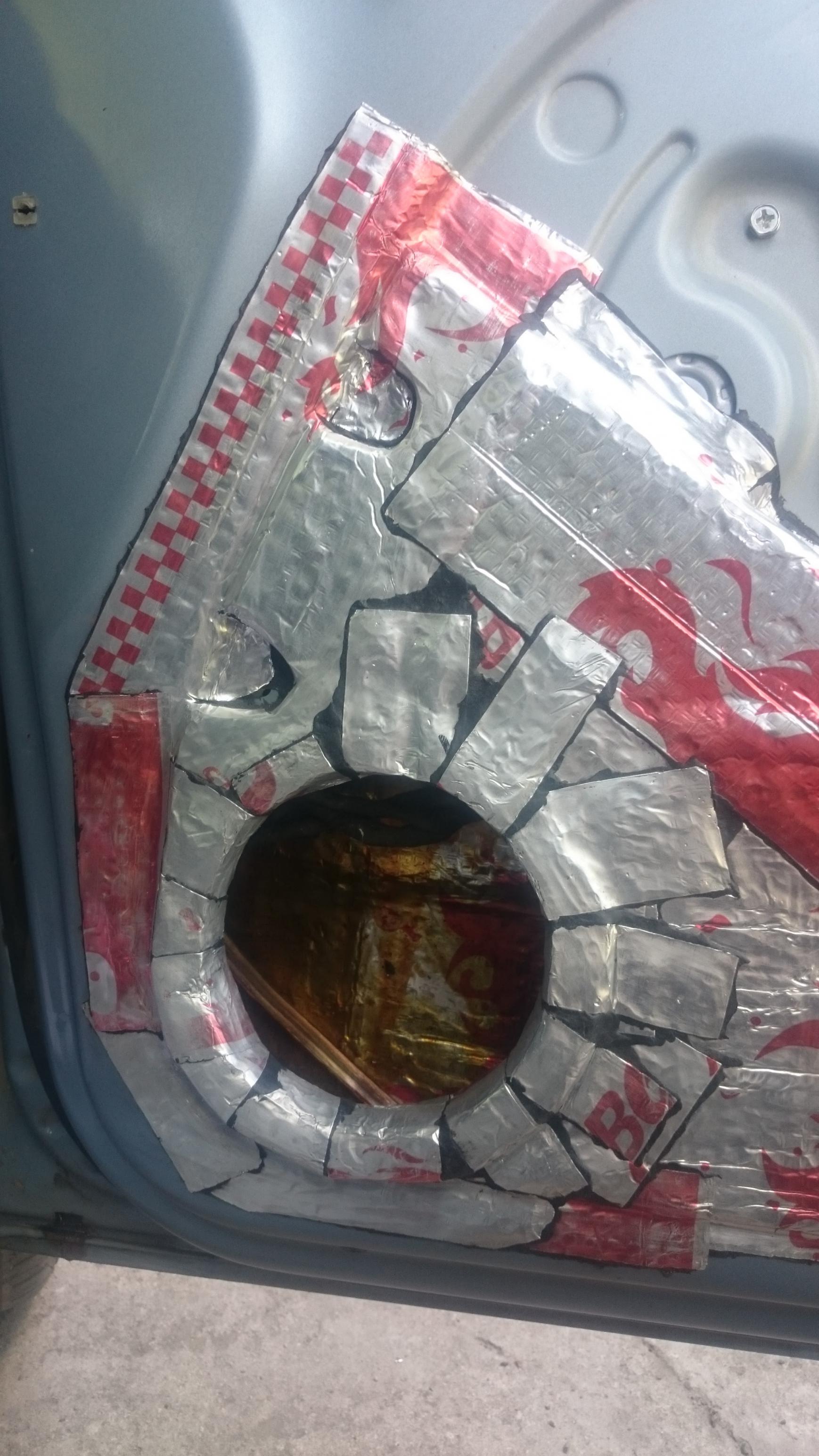

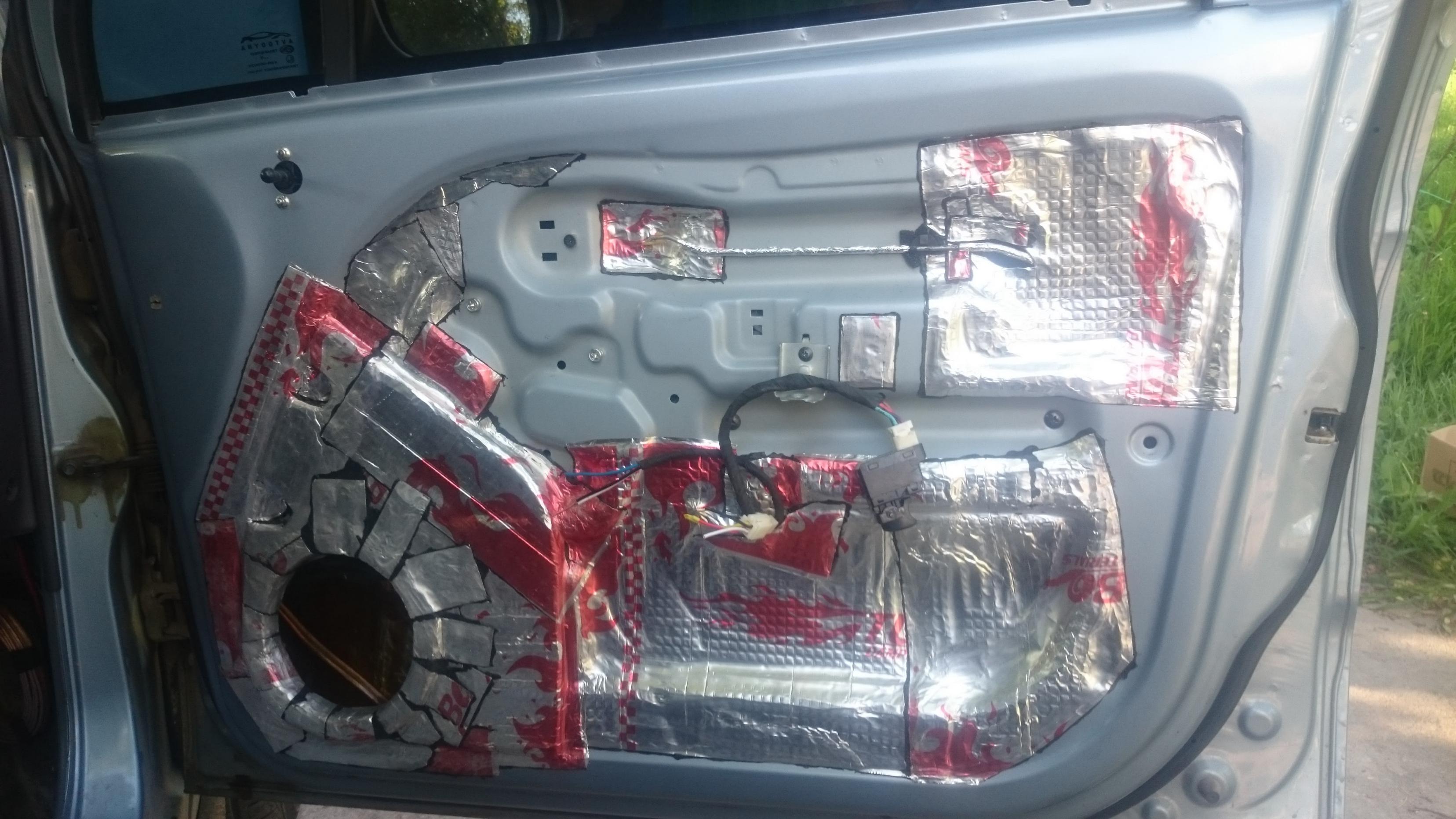

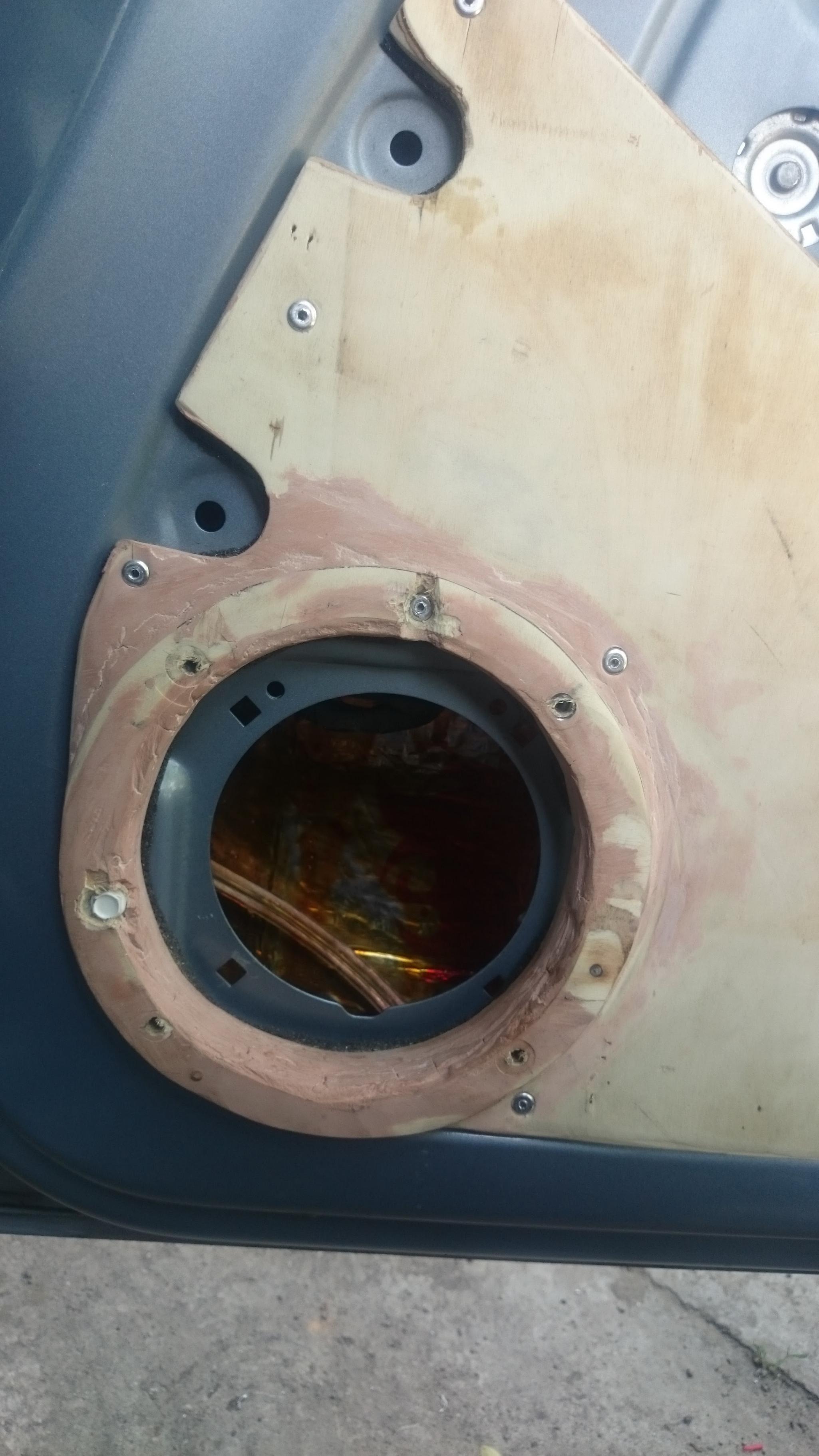

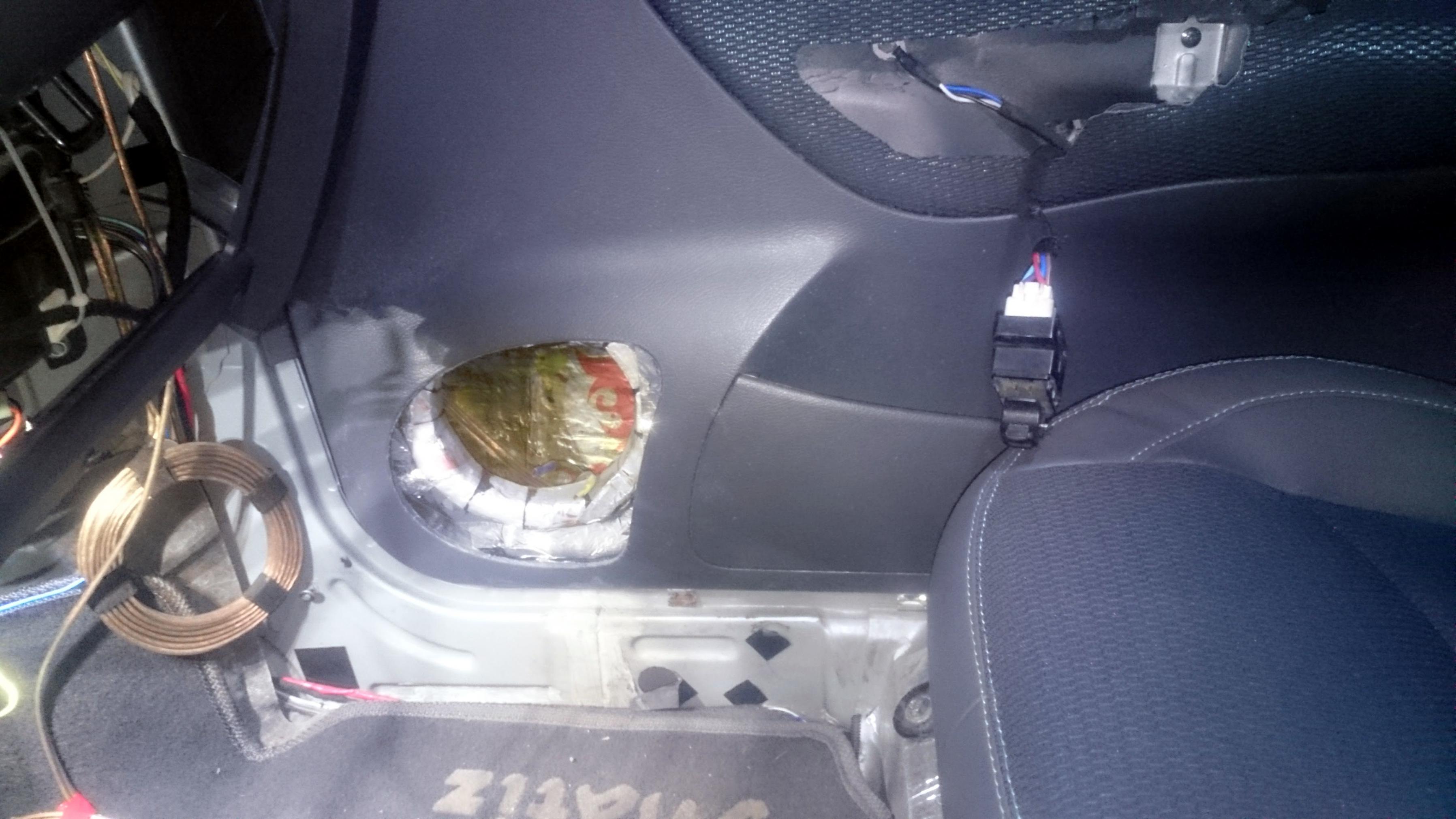

О, моя тема ожила. Когда-то спрашивал, теперь могу и сам подсказать - я бы резал!
Ну и пользуясь моментом хочу поблагодарить всех ответивших на мои вопросы и, конечно же, похвастаться тем что получилось. Действительно динамик заиграл куда веселей, да и внешне вид не особо испортил. Чего не удалось избежать, так это 32-милиметрового тонельчика. Благо небольшая конусность получилась.
ID:	62759   Нажмите на изображение для увеличения
ID:	62761   Нажмите на изображение для увеличения

Я бы не резал. Сделал бы прорези до квадратных отверстий и отогнул бы внутрь. Только для данного конкретного случая.

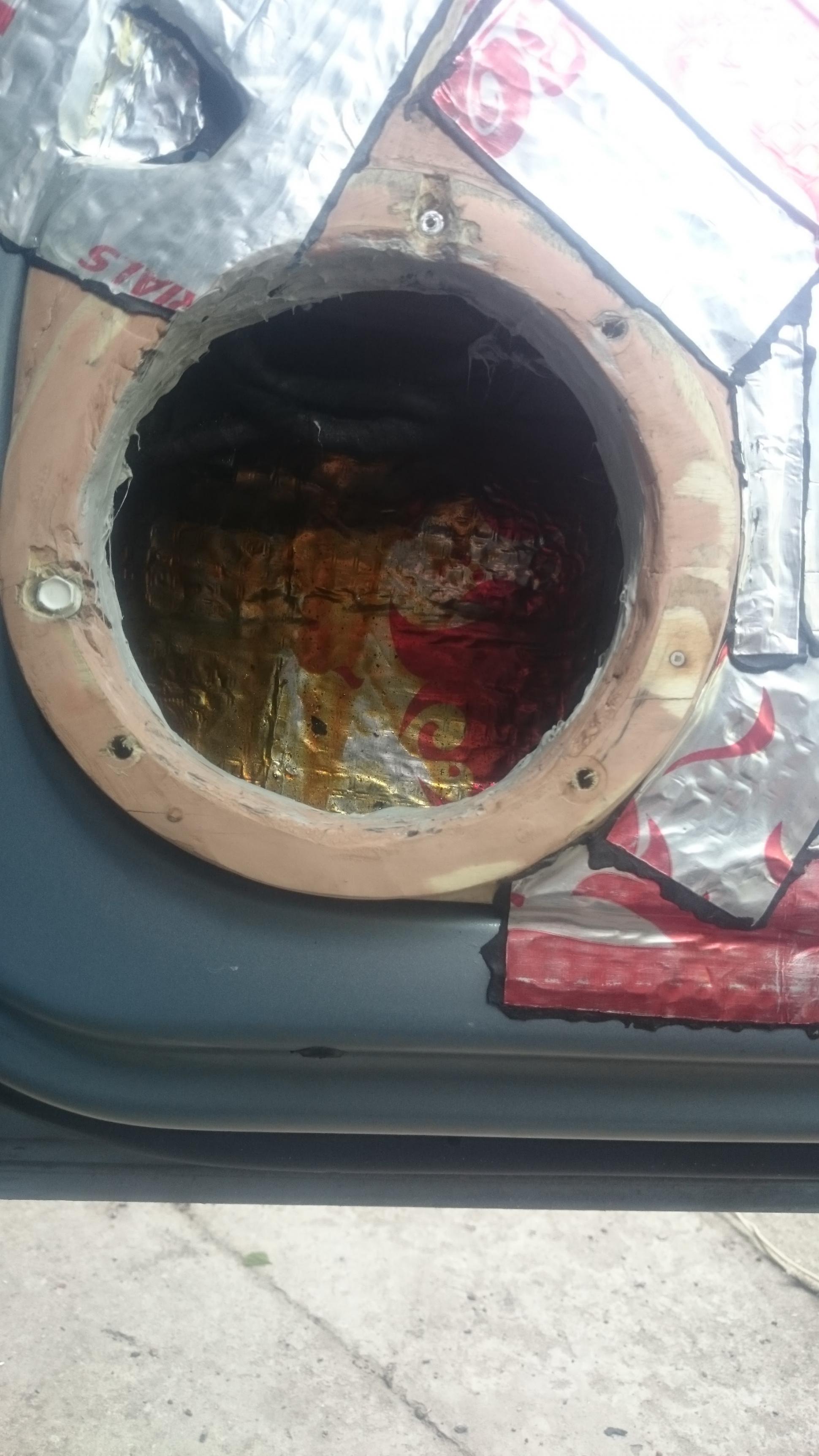

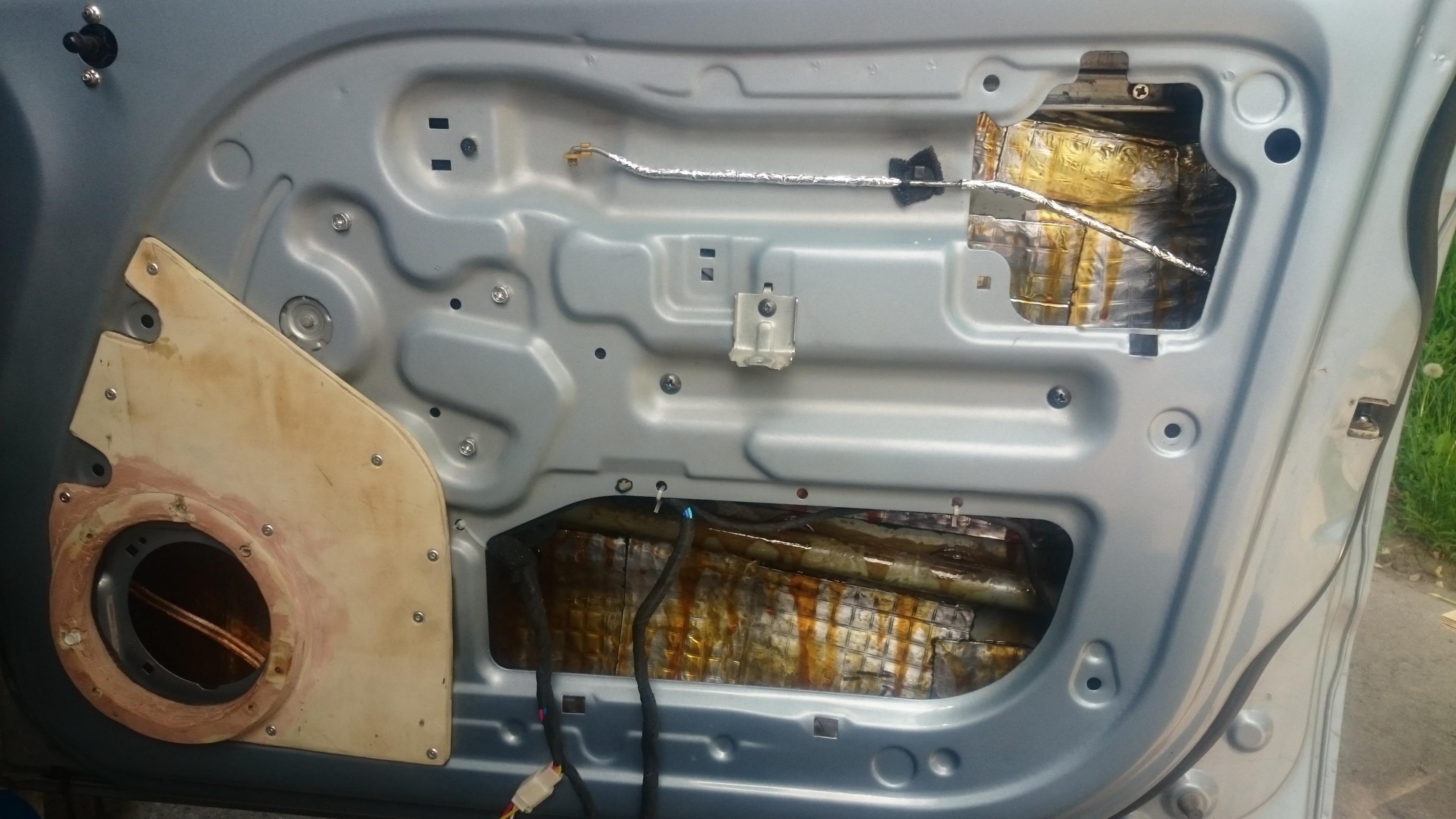

Пацаны сказали, пацан - сделал!
ID:	62784   Нажмите на изображение для увеличения

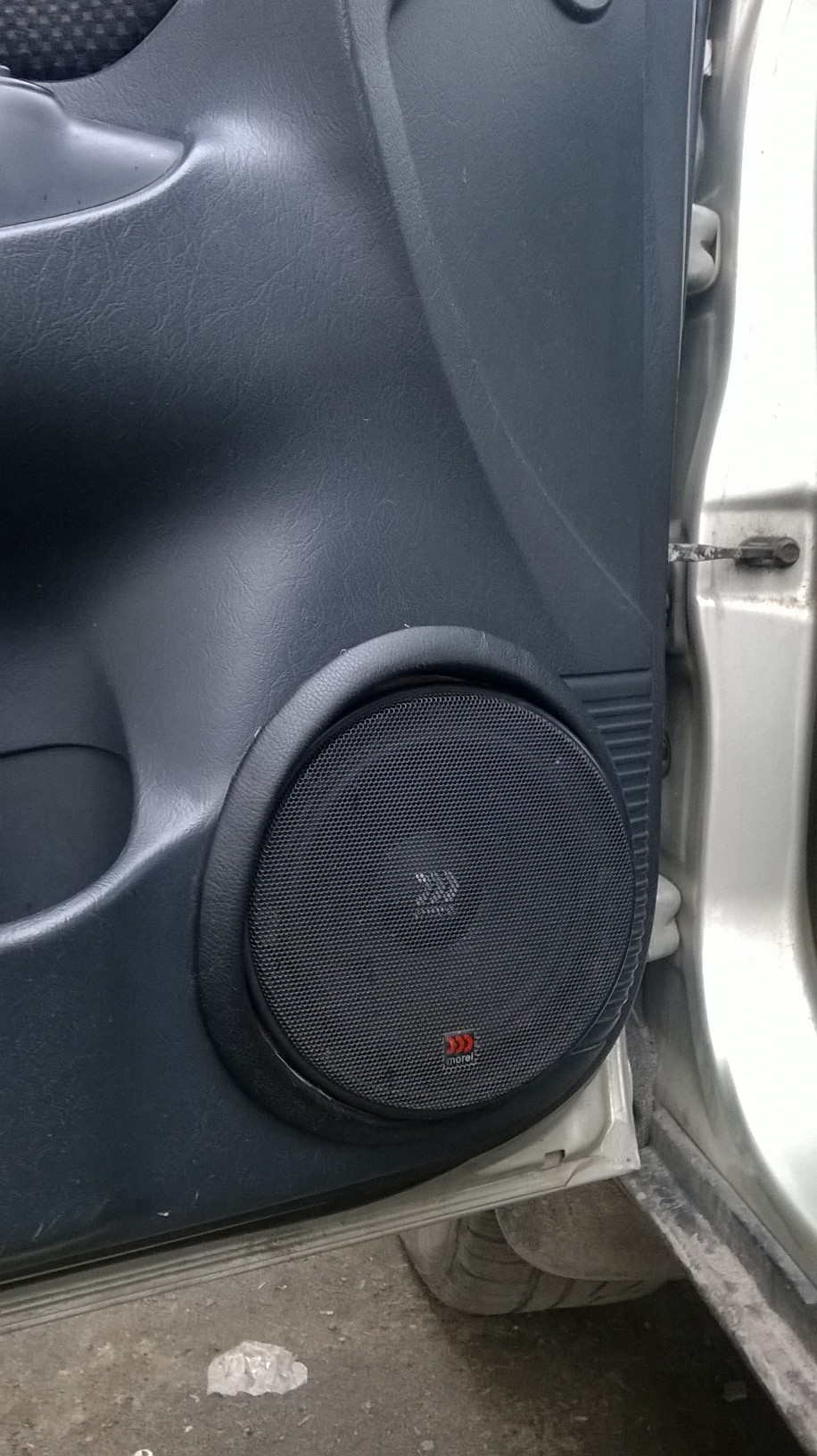

Приветствую всех частников сообщества!
Хочу вновь обратится за советами и помощью более опытных товарищей.

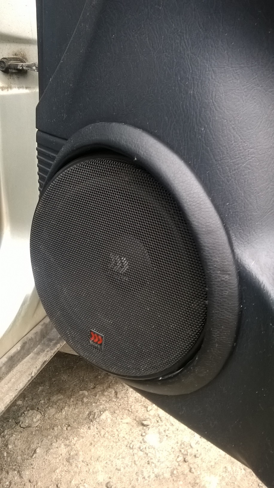

После того как порезал дверь и установил "подиумы", дошло дело до дверных карт.
Когда накинул карты стало понятно, что карта перекрывает динамик примерно на 2/3. Решение резать карты родилось моментально! При том что проблема с оформлением еще не рассматривалась...
Но ко всему есть еще вопрос. Насколько динамик должен/может быть расположен от карточки?
При текущем положении, дин направлен, как-бы, на штурманский плафон, т.е. вверх и по центру. Но при этом оказалось, что из-за конфигурации карты, расстояние от динамика до гриля, если смотреть на динамик: снизу и слева по 1 см; вверху - 0,5 см; справа - 3 см. И если подводить динамик максимально под гриль, то измениться и его направление.
Итого два вопроса.
Надо ли подводить динамик под гриль и каким должно быть минимальное расстояние.
Второй вопрос из соседней темы про сетку для гриля.
Также, не отказался бы от профессиональных услуг по оформлению карты.
Спасибо.
AlexLv вне форума   Ответить с цитированием Вверх
Спасибо.
Я бы сделал что-то на подобии такого в Вашем случае. Большую красивую вставку, + потом по периметру что-то придумать что бы ничего не попадало "под карту вылетая с динамика". Делать максимально большое и акустически прозрачное окно для дина.
+ если вид сетки выбивается из стилизации салона - ее радиотканью закрыть.
