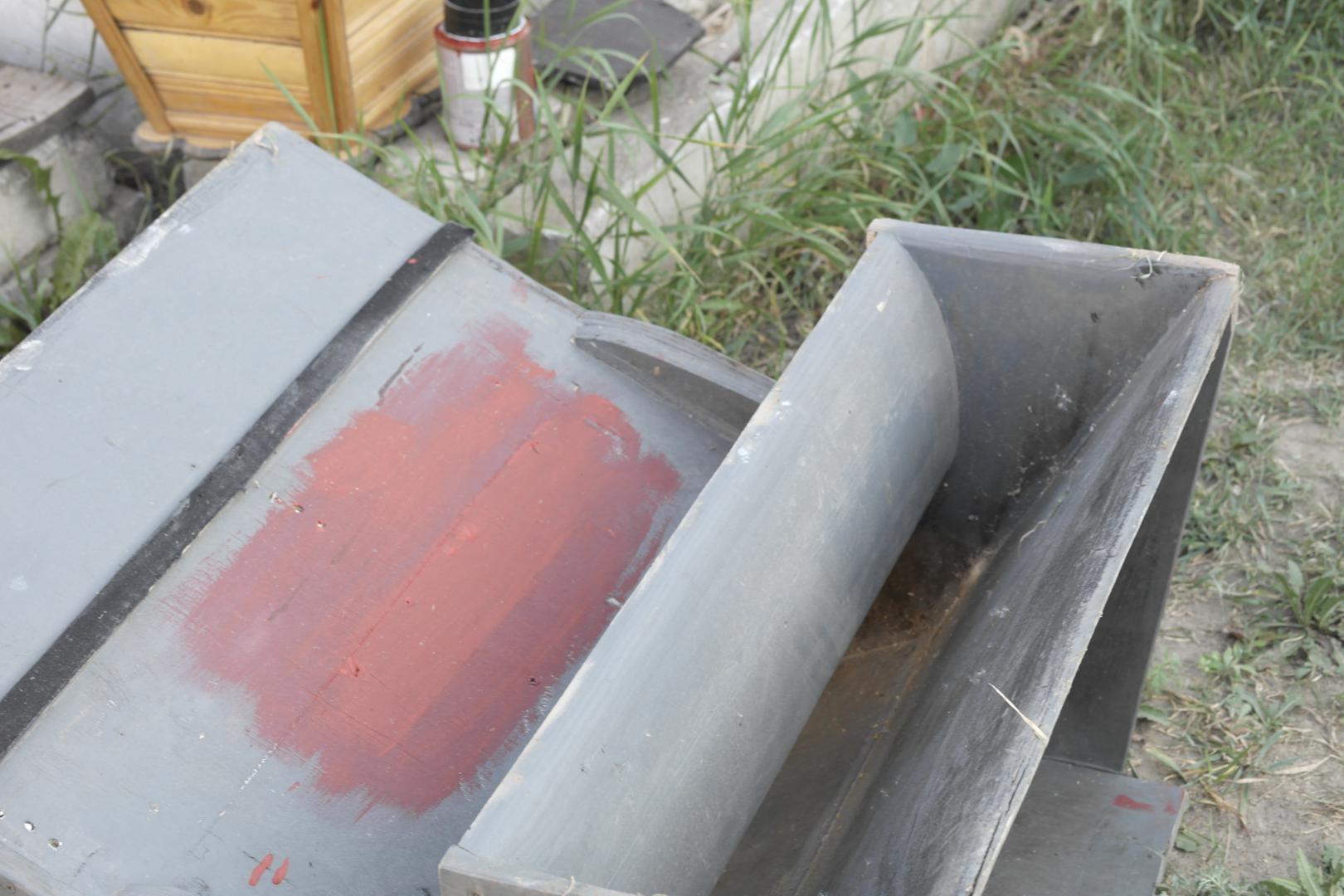

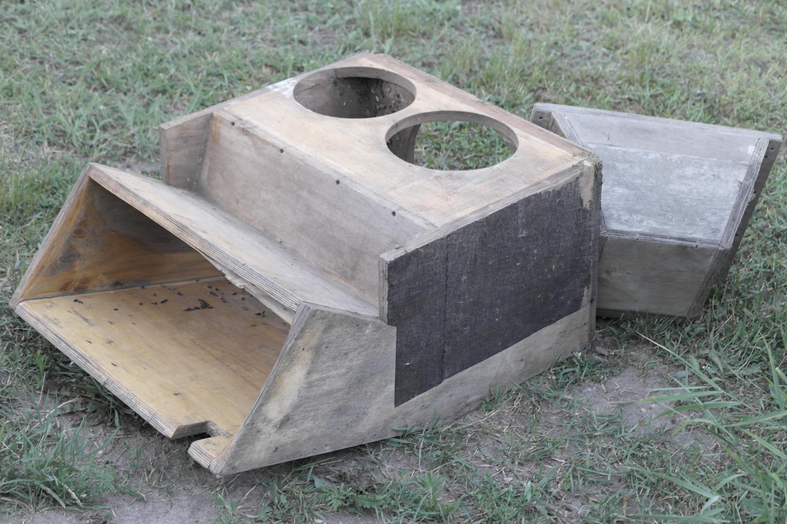

А два!
Первый 2006 года выпуска, высшее достижение: 150,0дБ с 2кВт в седане Renault Symbol. Пока лежит в сторонке, фотки позже, когда до него дойдет дело.
Пока решил заняться вторым. 2007 года выпуска.
Достижения: первый короб в Украине, показавший в категории типа "без стены" рез выше 150дБ, в Гомеле в 2007-м 150,8 сразу! Потом в Италии 151дБ ровно. Интересные резы уэтого короба были в 2008-м: сначала 154.2 от DD M3a, а в Комсомольске 155,4дБ с усилком DD Z2HV. После чего был "списан", т.к. в него не помещались DD 9518.

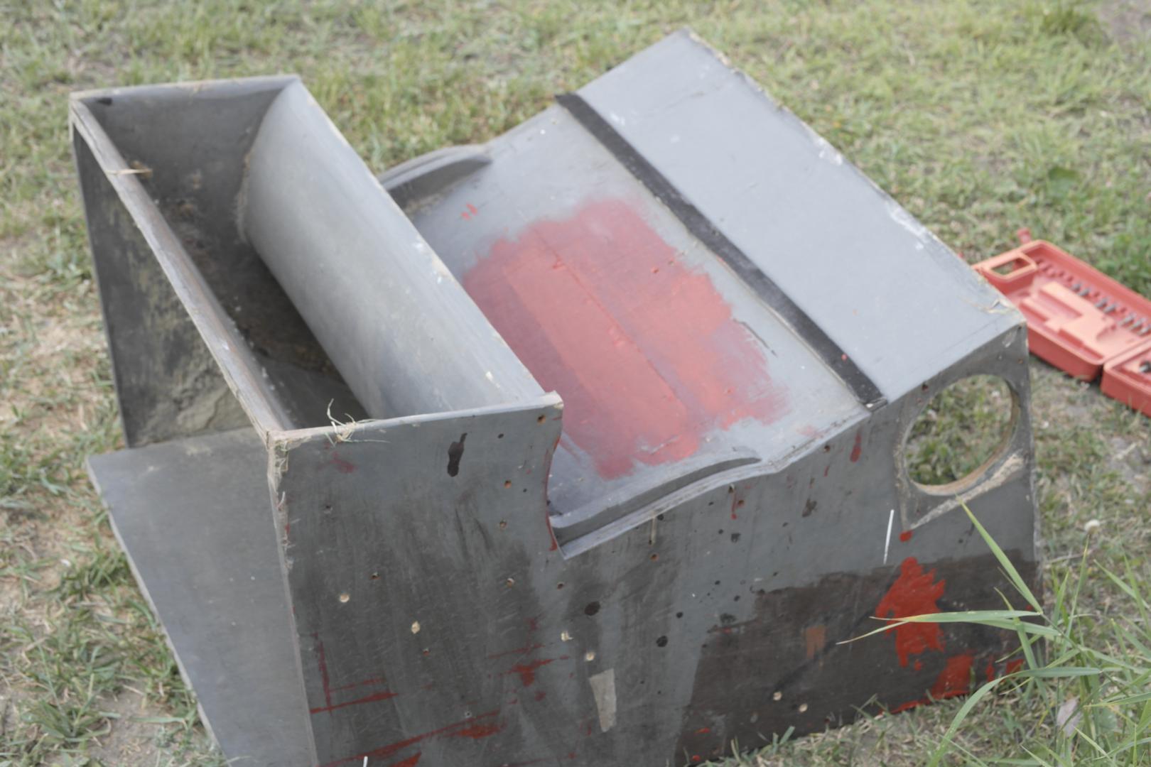

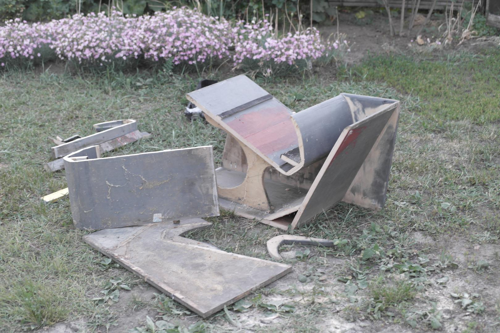

Много воды утекло с тех пор, все массово перешли на трубы, усилок зет2 мой загнулся в 2009-м, с тех пор его не вылечили. Когда появились мАстерские категории с ограничением мощности, попробовался на трубах в Сток2, получилось 150,7 в Виннице. Но вот недавно посмотрел на два стареньких боевых короба, и подумал: может что-нибудь получится? Посмотрим.
А пока второй из двух старичков пошел под разборку, см.фото

Старый 23.06.2015, 10:59   #10
DDMi
Терапефт с пилюлями
Аватар для DDMi
Регистрация: 12.11.2008
Адрес: село Черкаська Лозова
Сообщений: 801
Репутация: 298
По умолчанию Re: В обійсті завалявся короб
слежу. интересны фотки тех инсталяций
Пока идет реконструкция второго короба немного про первый, таким он стал.

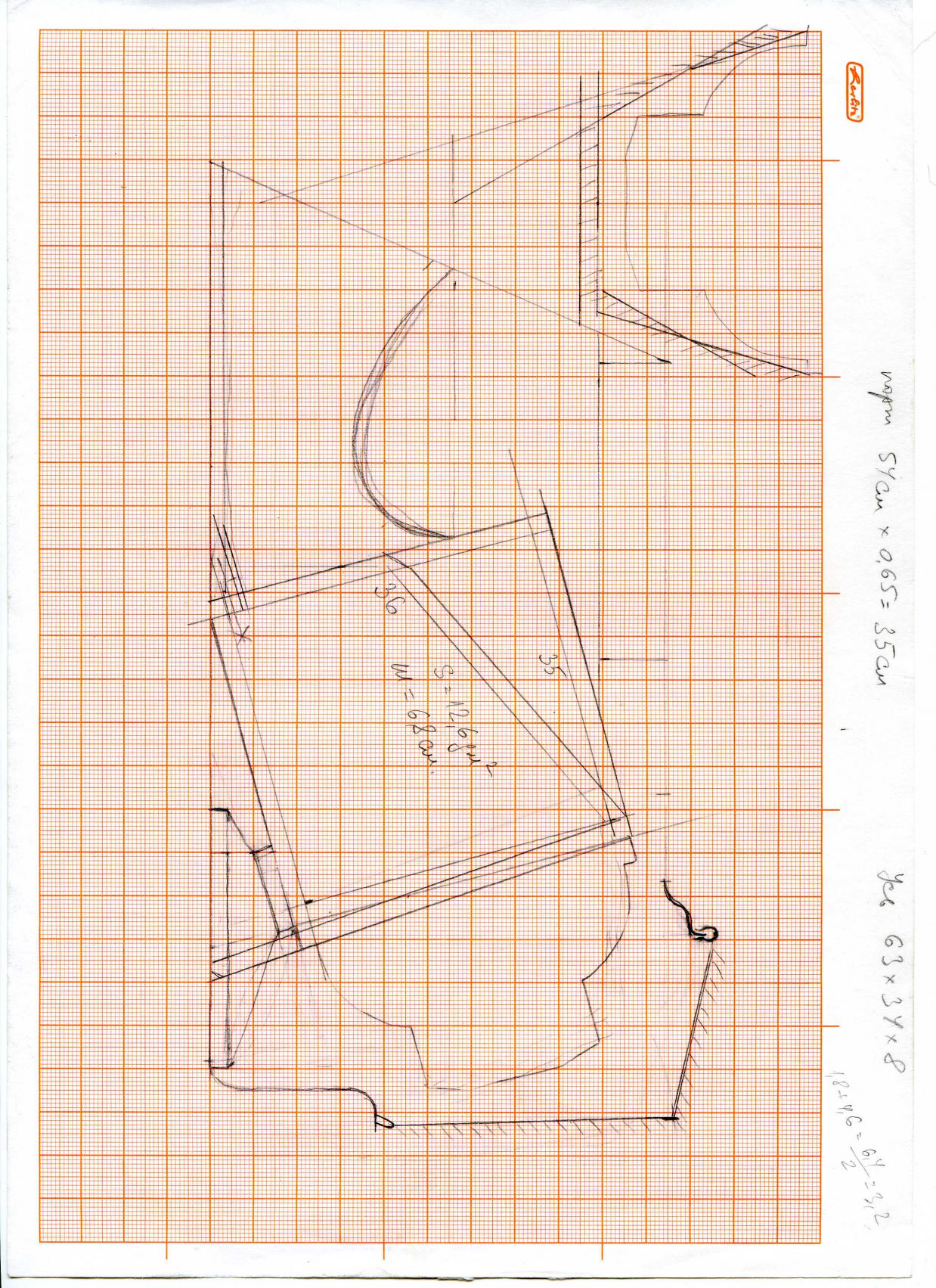

Первый короб делался для Рено Симбол.
Сначала был проект, с точностью до миллиметра
Потом шаблон (ящик должен "влезть" в багажник)
Настройка ящика осуществлялась движением эксповкладыша
Ящик выполнен в оформлении БП4. В народе получил два названия: "телевизор" за вид в багажнике, и "пушка" за вид изнутри салона

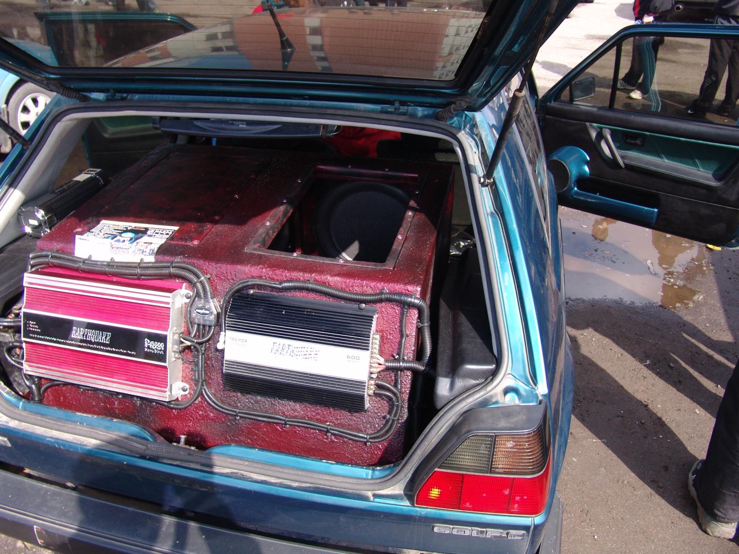

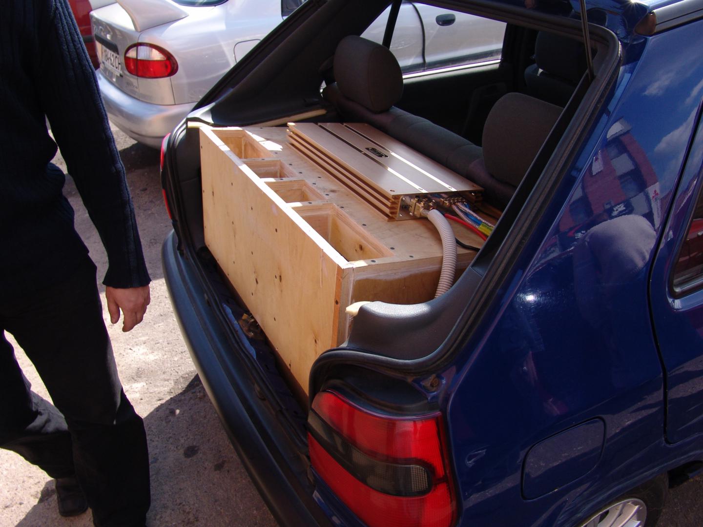

Да, это сейчас короб-труба-фланцы-стреляй! Раньше все было в тумане. Пилили куче экспериментальных ящиков, меряли на слух и по ощущениям.
Ну если понравилась старая школа, подкину фотки двух машин - рекордсменов 2005 года. Шкода Фелиция 145+ короб БП6, Гольф 146+ короб почти опенэйр. Усилки видны.
