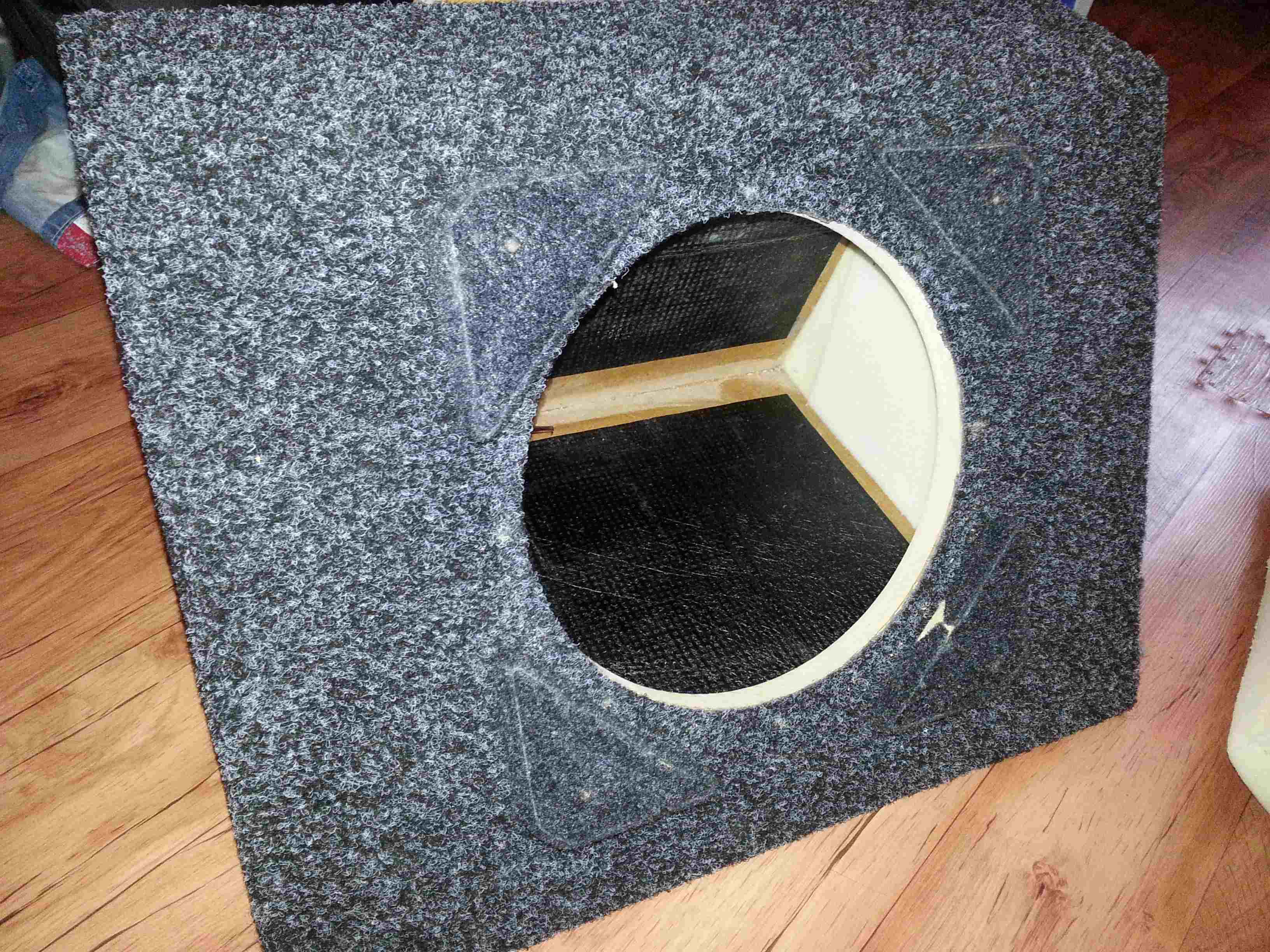

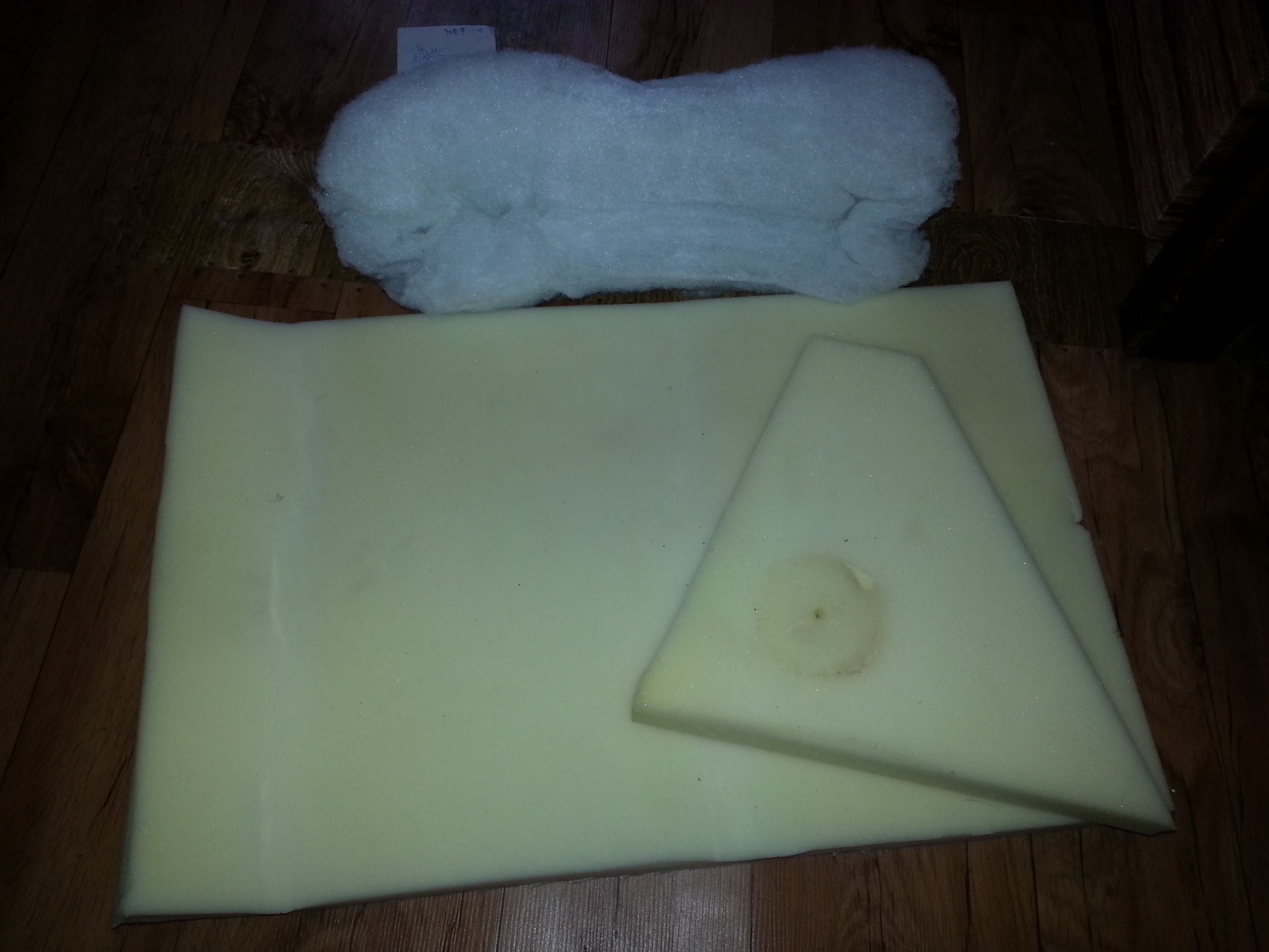

Сегодня точно перемерял объем ЗЯ для своего Peerless XXLS 10" (830876)
Если вытащить поролон,получилось около23л,объем поролона около 10 л и еще синтапона литра 3
Вот теперь вопрос ,что делать с ящиком?
Этот ящик делали на заказ у нас в Запорожье в музыкальной конторе SOUND_SOUND,которые на динамиках специализируются!!!

Как вариант вытащить набивку и попробовать без нее покататься
Я б выкинул всю эту лабуду и дал дину 17 литров, к примеру. И поиграться до 20ти.
Последний раз редактировалось loza; 31.05.2015 в 05:55.
