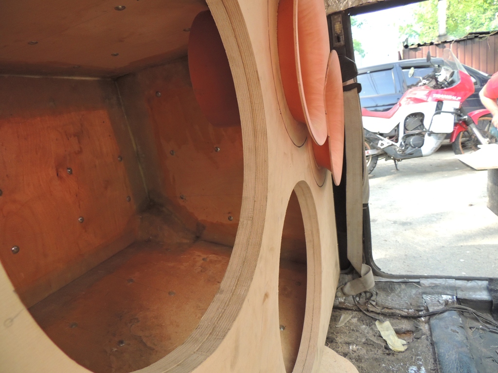

Пока стояло на по работать вечерком прокатал стекломатом 2Х450
Знаю одно, дабы на потолке катать, надо очень хорошо держать себя в руках )))

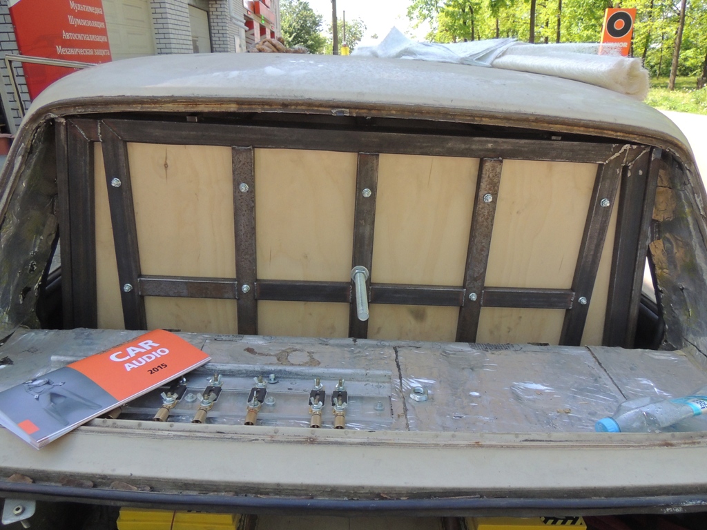

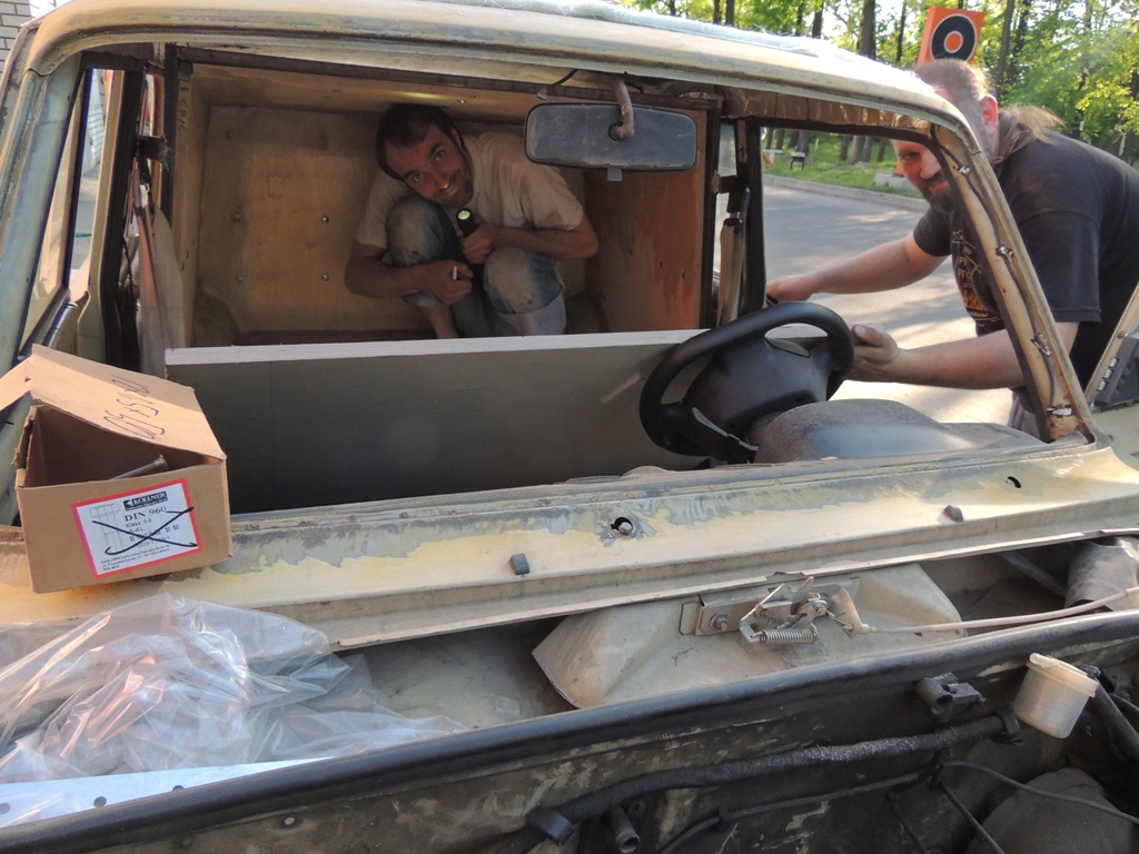

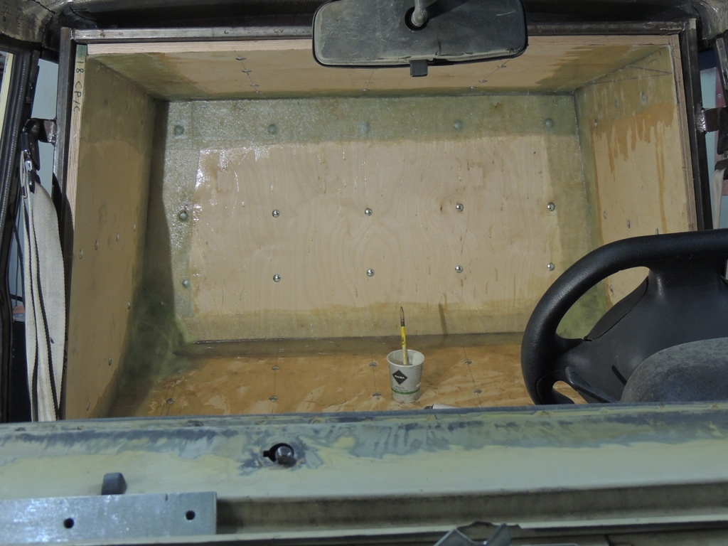

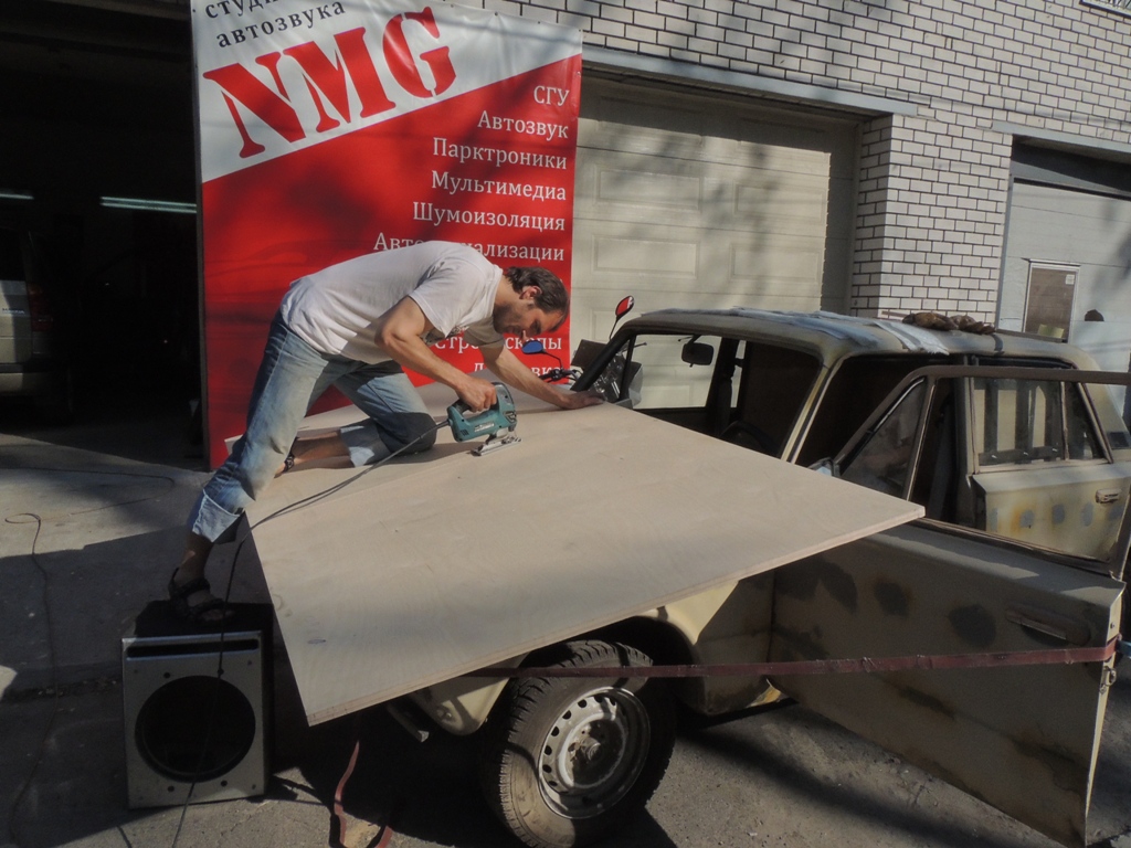

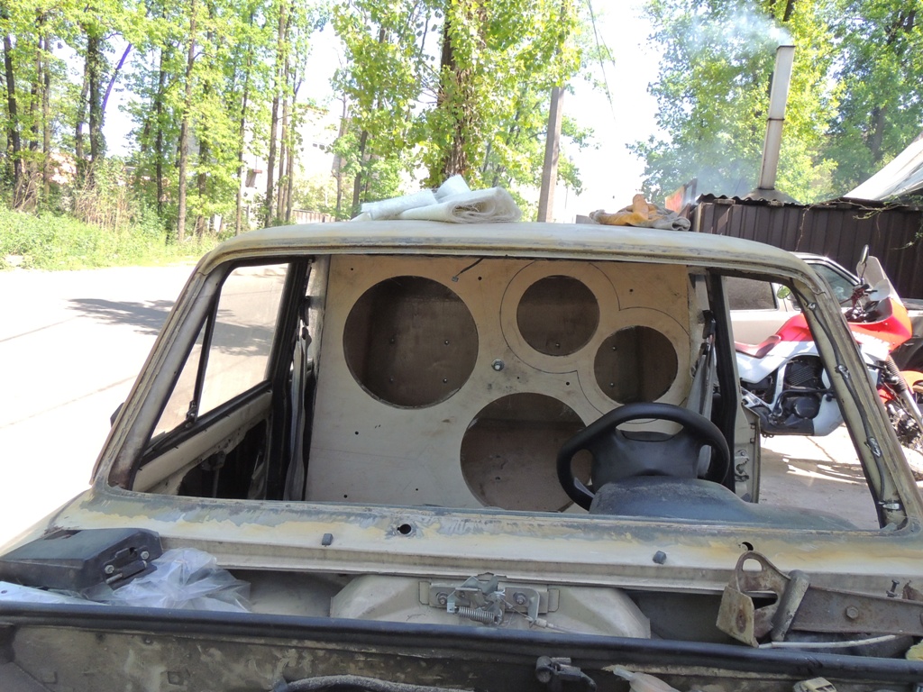

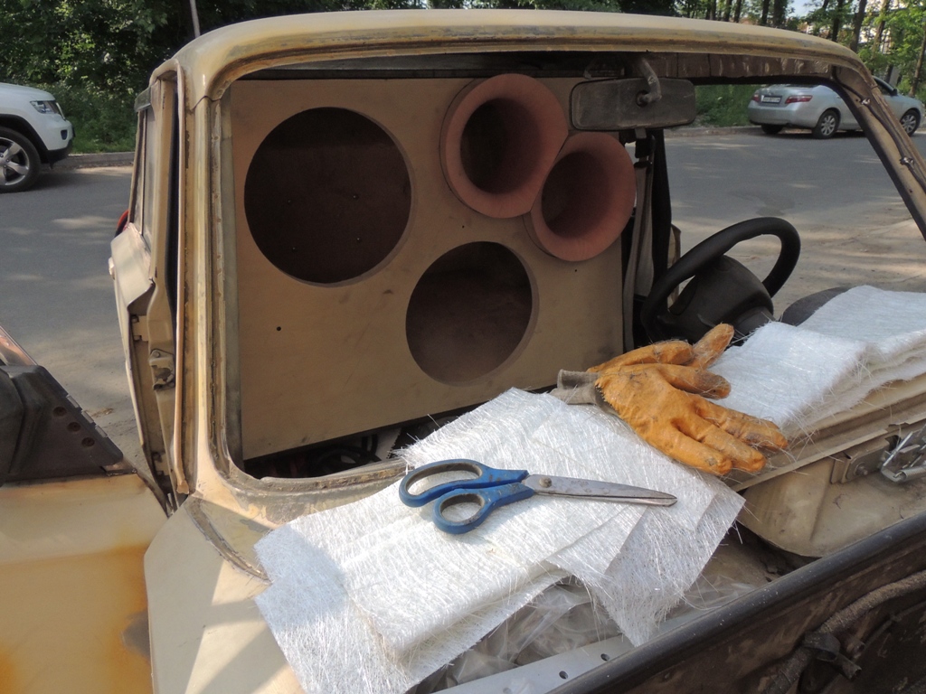

Немного сегодня по пилил.
За одно проверил наличие клаустрофобии )))
Передняя стенка выходит 42 мм березовой фанеры + завтра буду обшивать металом.
Вырвать стенку не должно )))

Старый 21.05.2015, 07:57   #65
Jakson001
Аватар для Jakson001
Регистрация: 06.11.2012
Сообщений: 113
Репутация: 51
Отправить сообщение для Jakson001 с помощью Skype™
По умолчанию Re: Громкий Таз 2103. Студия автозвука NMG
Еще сабы не закрутил, а лобач уже унесло только от страху))))
Jakson001 вне форума   Ответить с цитированием Вверх
Старый 21.05.2015, 10:26   #66
kokc123
Аватар для kokc123
Регистрация: 30.06.2009
Адрес: полтава
Сообщений: 188
Репутация: 25
я б роспорок еще фиганул,или хотябы одну

Так там же ж по кругу клетка из профильной трубы к которой прикручены стенки на много болтов... думаешь надо еще изнутри распирать??? ... я думаю она там до одного места будет. имхо...

Да там каркас и из труб + фанера которая позавчера с помощью чьей-то матери закручивалась... Думаю туда можно гранату бросать и стоять рядом!))

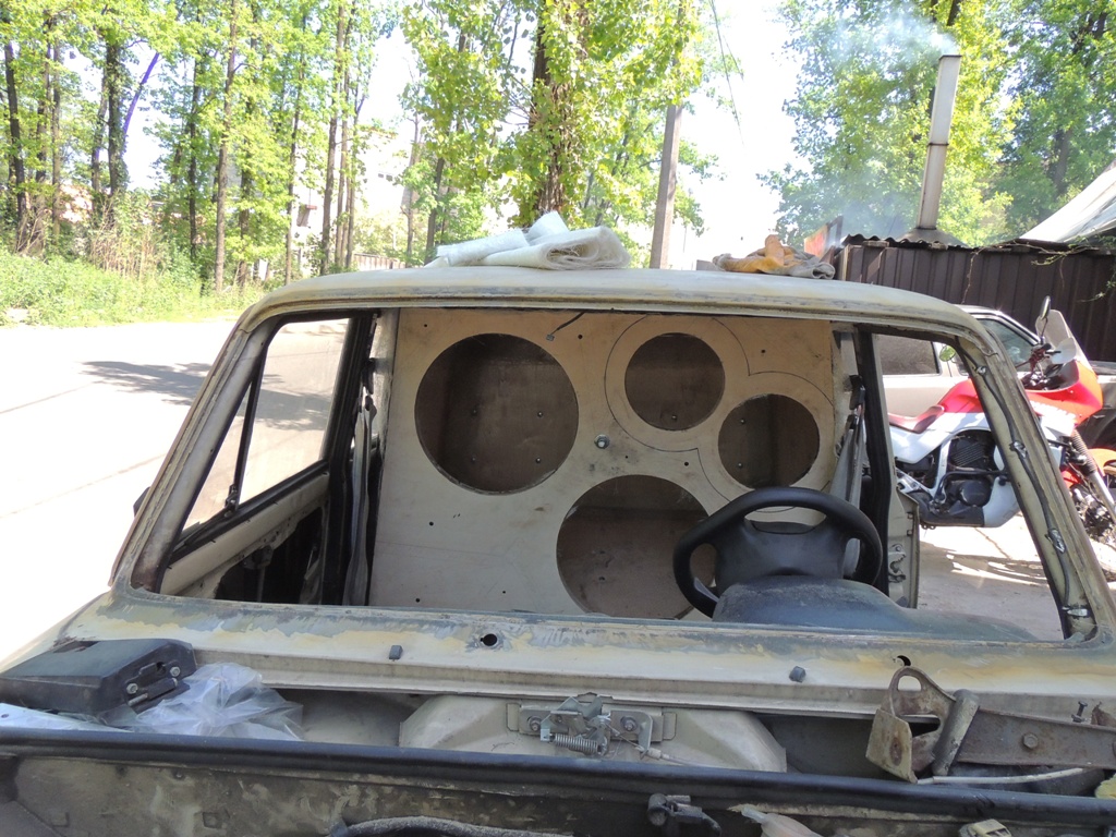

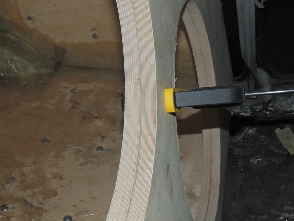

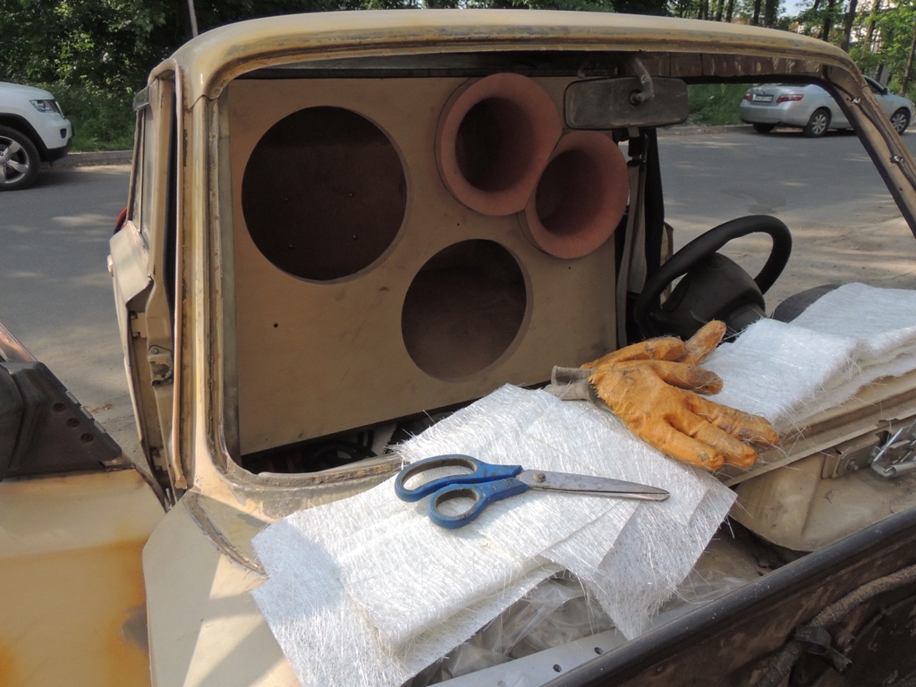

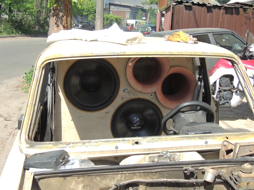

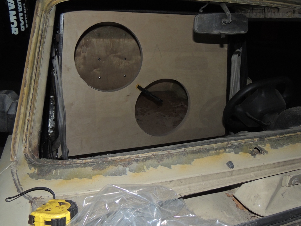

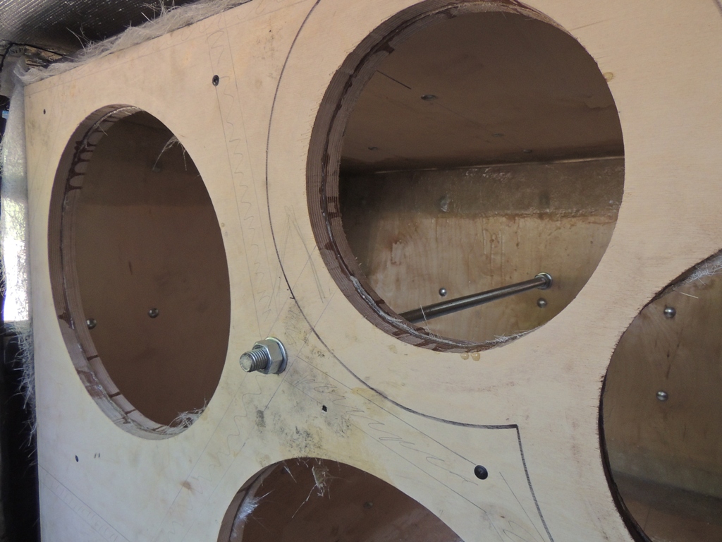

Продолжаю доводить переднюю стенку.
2х21мм березовая фанера, склеил между собой жидкой полиифиркой + поставил 20мм шпильку.

Старый 22.05.2015, 11:53   #73
kokc123
Аватар для kokc123
Адрес: полтава
Сообщений: 188
Репутация: 25
ну вот,шпильку всеже автор и поставил.о ней то я и говорил

Старый 22.05.2015, 12:11   #74
Nos music
Аватар для Nos music
Регистрация: 15.01.2010
Сообщений: 1,608
Вы сказали Спасибо: 26
Репутация: 401
Сообщение от kokc123 Посмотреть сообщение
ну вот,шпильку все же автор и поставил.о ней то я и говорил
Ну я планирую 3 штуки ставить.

Старый 22.05.2015, 12:40   #76
Gavronskiy
Аватар для Gavronskiy
Регистрация: 22.12.2011
Адрес: Тернопiль
Возраст: 34
Сообщений: 318
Репутация: 171
Советую под фланы запилить кольца фрезером
Старый 22.05.2015, 13:55   #77
Nos music
Сообщений: 1,608
Репутация: 401
Еще вчера начал делать, спасибо ))
Старый 22.05.2015, 14:10   #78
муравей
Аватар для муравей
Регистрация: 17.11.2011
Сообщений: 1,293
Репутация: 149
а где фото недоколец для фланцов?

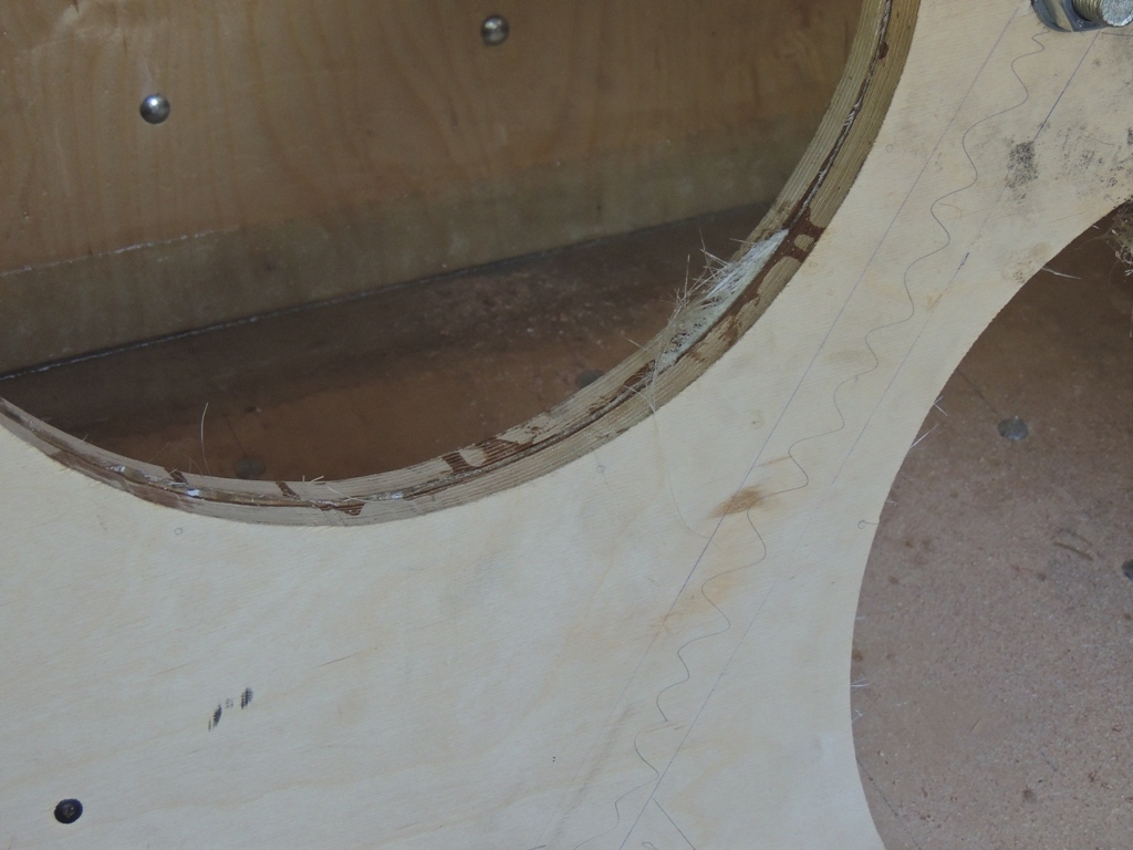

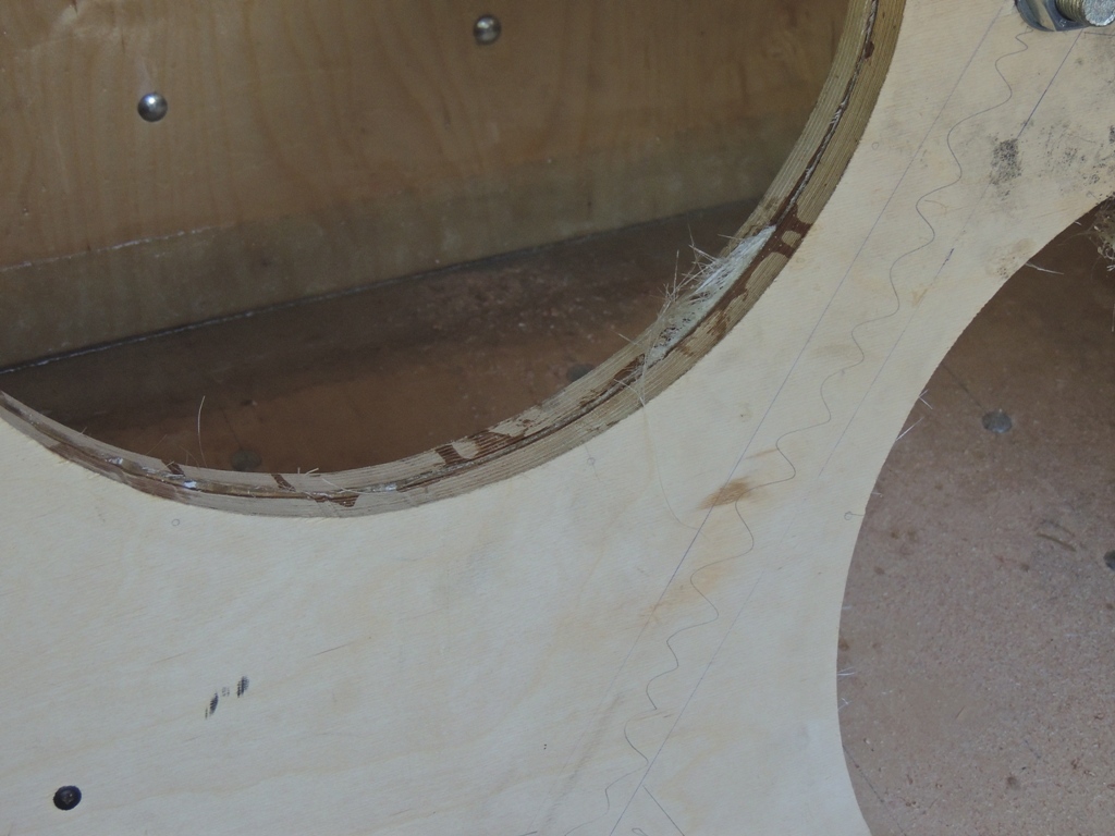

Где то так
Пока наживил на саморезики.
Когда закидывал в посадочные, почувствовал себя Геракаклом

Старый 22.05.2015, 15:37   #80
avik
Аватар для avik
Регистрация: 11.12.2012
Сообщений: 196
Репутация: 59
капец, они здоровые...
