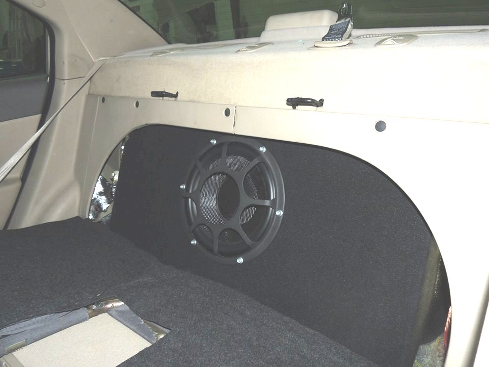

Старый 02.03.2015, 22:07   #42
По умолчанию Re: Hyundai Accent (Andr)
http://autozvuk.org/forum2/attachmen...0&d=1425325689
Очередной залёт.
Теперь на -2.

Старый 02.03.2015, 22:13   #43
Andr
Аватар для Andr
Регистрация: 03.10.2010
Сообщений: 1,453
Репутация: 437
Очередной залёт.
Теперь на -2.
По пункту 4.3.3
пс. Это как минимум на минус 2. Только по тому пункту. А ещё есть мастерство проводки ....
Я ж не с откинутым сиденьем выступаю.

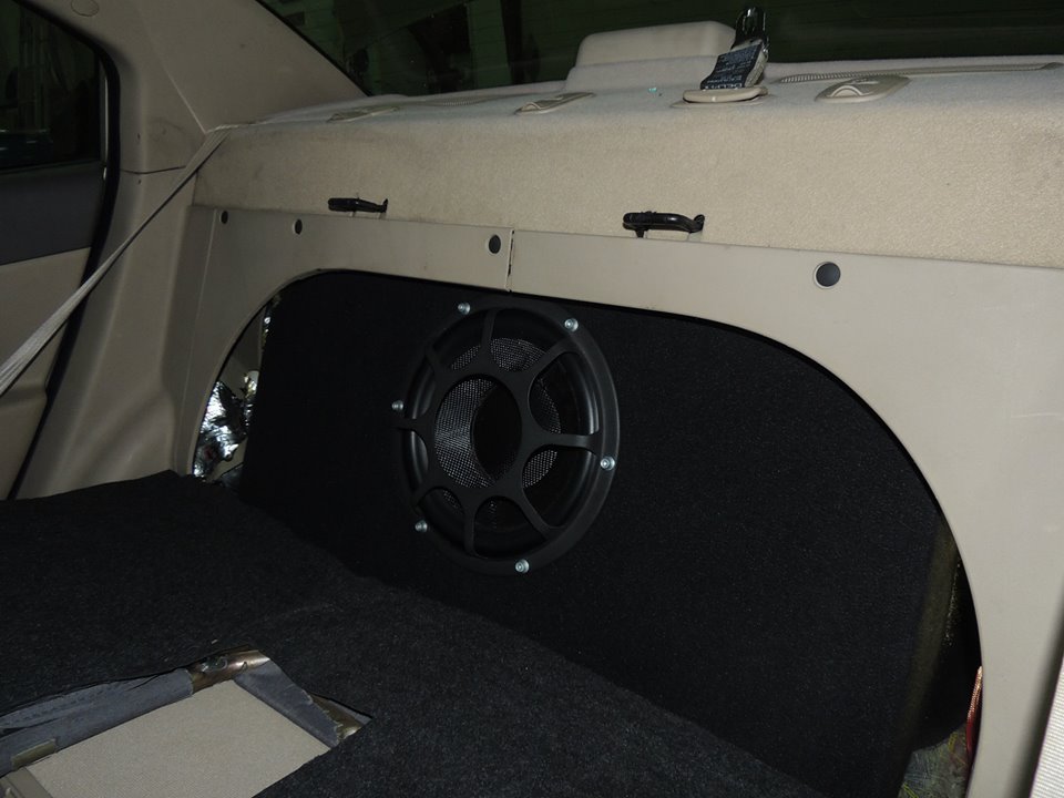

Старый 02.03.2015, 22:15   #44
Специально высветлил фотку. ну чтоб понятнее было за что -2 по пункту "защита динамиков".
Андрей. рассказать или сам .......?
Старый 02.03.2015, 22:16   #45
Правда? А с чем откинутым? Подлокотником?
Старый 02.03.2015, 22:17   #46
Andr
Аватар для Andr
Сообщений: 1,453
Репутация: 437
Саб стоит за сиденьем, там нет отверстий никаких. С багажника ты к динамику не долезешь, с салона только через лыжный ящик.
Если он закрыт, какие действия тогда?
Старый 02.03.2015, 22:20   #47
Либо я туплю либо ты уже начинаешь петлять
ОК. Саб ЗЯ ? Авто седан ? Как он тогда играет у тебя ?
Ответишь - задам дальше вопрос.

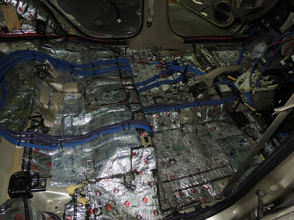

Старый 02.03.2015, 22:43   #53
Suhodol
Аватар для Suhodol
Регистрация: 01.07.2008
Сообщений: 3,316
Вы сказали Спасибо: 106
Репутация: 229
http://autozvuk.org/forum2/attachmen...4&d=1425323163
Я дико извиняюсь, а чо за синий "свободный" провод? Да и метод крепления фиолетового (вверху) не особо мастерский, ну и расстояние между креплениями (если судится).

Старый 02.03.2015, 22:48   #55
Suhodol
Аватар для Suhodol
Сообщений: 3,316
Репутация: 229
Кроссблок закрепленный на площадке под водительским сиденьем
http://autozvuk.org/forum2/attachmen...2&d=1425323163
Как? На скотч?
Старый 02.03.2015, 22:50   #56
Саня привет.
Да в Мастерах щас особо то и не судится крепление и мастерство. 2 балла всего. как раньше в любителях. так что можно там с подвешенным языком отбить 2 в мастерстве за проводку.
Старый 02.03.2015, 22:50   #57
Andr
Аватар для Andr
Сообщений: 1,453
Репутация: 437
Может фото неудачное, там все нормально закреплено.
Еще раз повторюсь, это не альбом для Евро.
Как? На скотч?
На родных 4 болта под крышкой кроссблока. На форуме обязательны такие детали?
Последний раз редактировалось Andr; 02.03.2015 в 22:52. Причина: Добавлено сообщение
